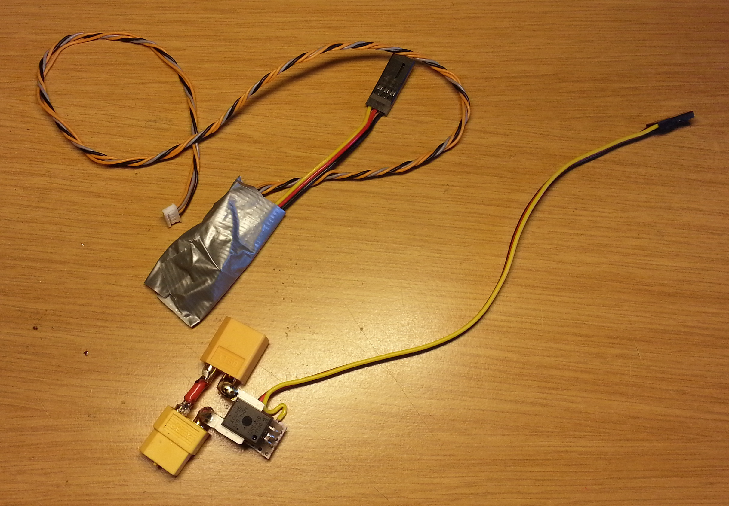

Hab mal nen Strom und Kapazitätssensor für das Spektrum Telemetrie System gebaut. Ich weis gibt es schon aber so was ist ja schnell selber gemacht.
Hab diesmal sogar ein Arduino verwendet das keiner Meckern kann das es wieder auf ARM Basis ist. (Das hat viel Überwindung gekostet)
Sourcecode und Schaltplan sowie die Bauanleitung gibts dann im Laufe der woche noch wenn interesse besteht.
Testflug Telemetrie 1012 mAh nachgeladen 1013 mAh. Morgen gibts weitere Testflüge ;-)
Hier noch der Sensor. Hatte keinen Schrumpfschlauch mer deswegen Klebeband, aber unter der Haube sieht mans eh nicht!

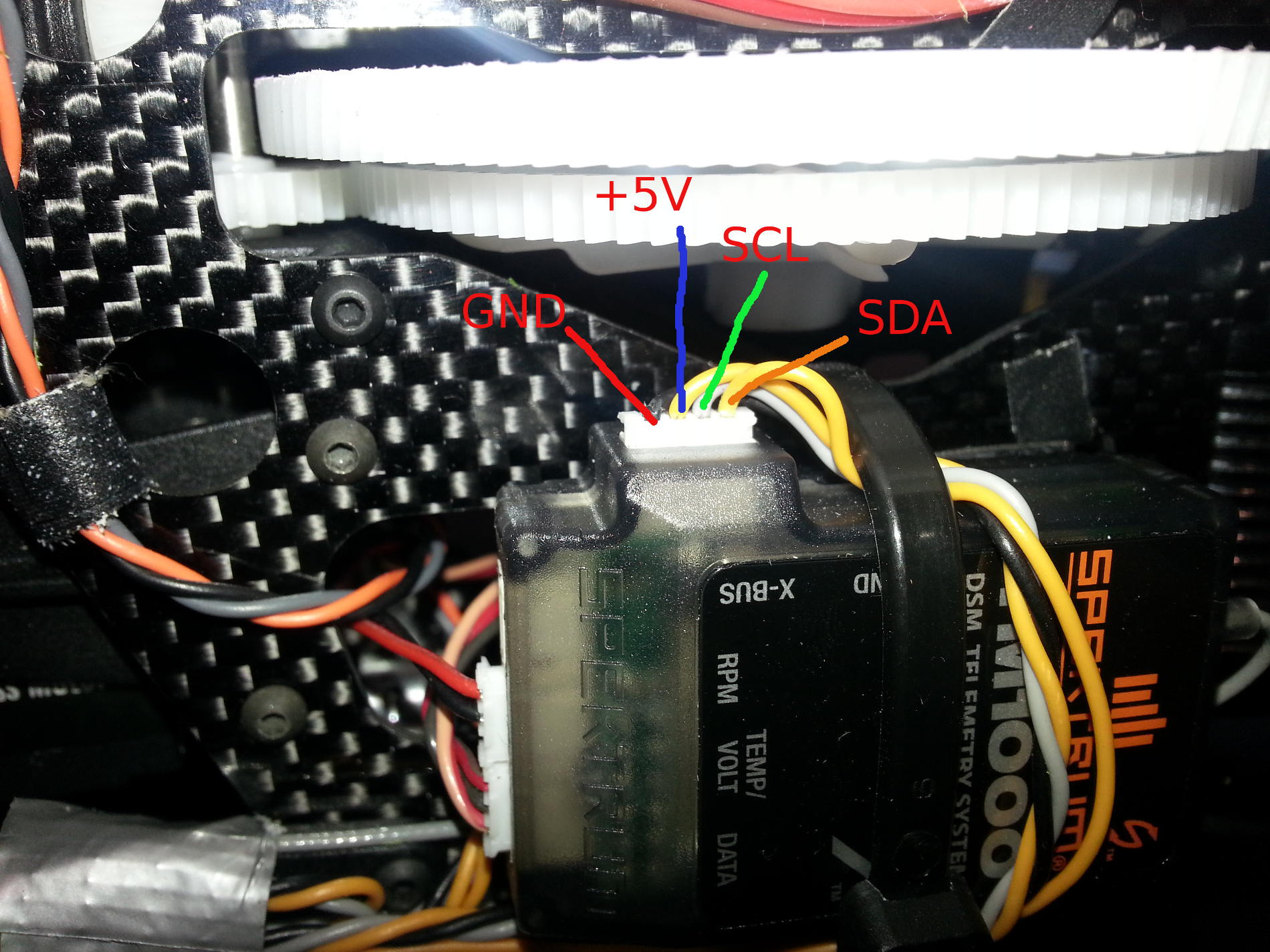

Grob is die Anschlussbelegung des Kabels (Spektrum x-Bus) so:
Also von der Antenne des TM1000 aus gesehen: SDA ; SCL ; +5V ; GND
Es handelt sich um ein einfaches I2C interface!
GND muss mit Masse des Arduino verbunden werden. +5V wird mit RAW input verbunden. SDA geht auf A4 und SCL auf A5 des Arduino. (Ausführliche Bilder folgen sobald ich mein weiteres Arduino habe)

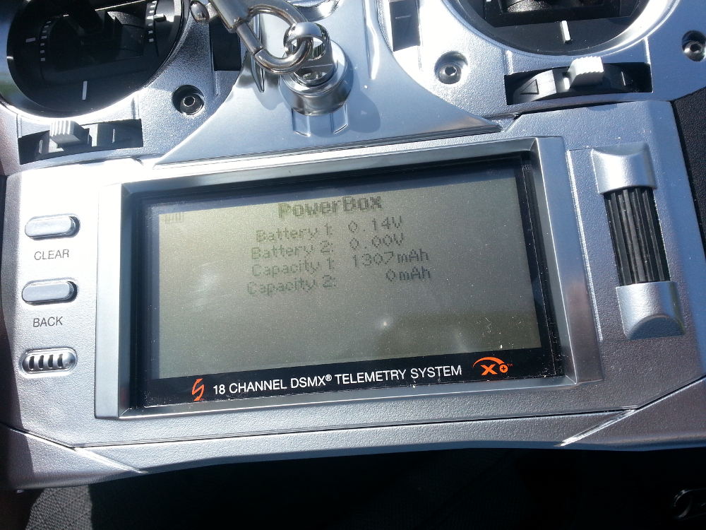

So hier noch kurz ein Bild von der Telemetrie Anzeige der emulierten Power Box:
Bei Battery 1 wird der Strom angezeigt (Einfach misbrauch der Anzeige ;-) ) und bei Capacity 1 die verbrauchten mAh aus dem Akku.
Noch ein paar Infos habe gestern noch 2 Akkus geflogen, war aber eher noch ein Einstellflug:
Akku 1 Entladen 1307 mAh, reingeladen 1314 mAh fehler 0.5%
Akku 2 Entladen 1334 mAh, reingeladen 1324 mAh fehler 0.8%
Jetzt wäre es interessant wie es bei den 3D Bolzern aussieht wie da die Genauigkeit ist, die man auch noch verbessern könnte, so ist.
