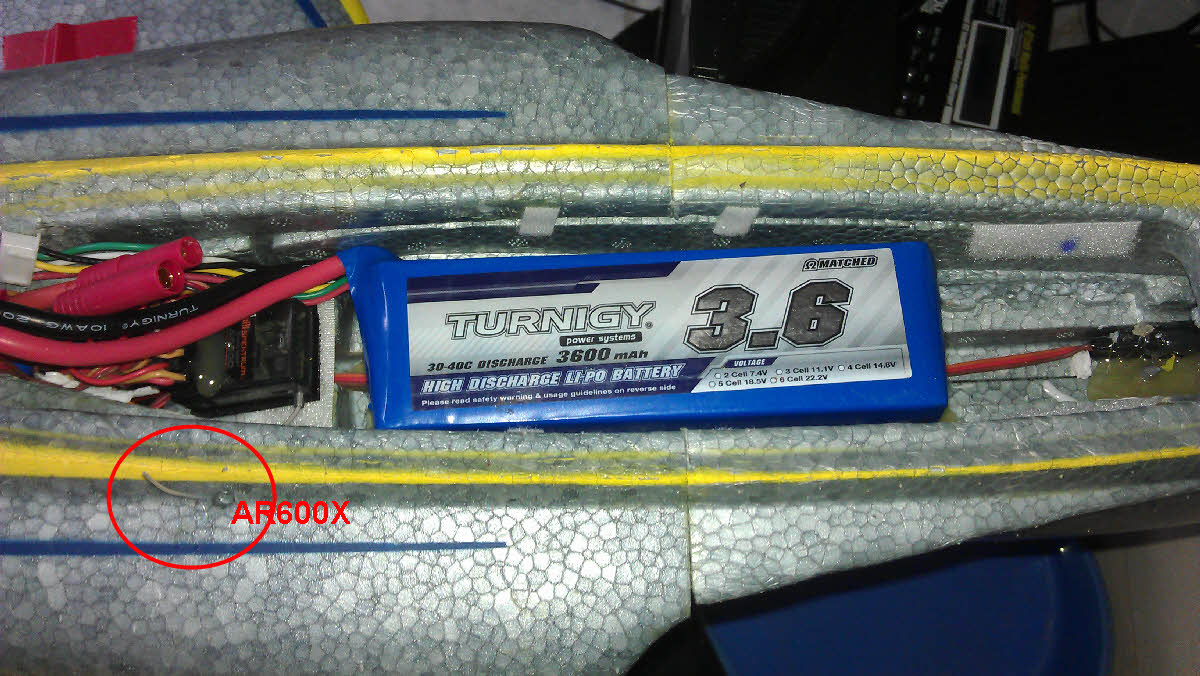

Hier hatte ich auch mit FPV fliegen begonnen und hatte massiv Probleme gehabt wenn ich mal weiter weg geflogen war, also weit vor erreichen der Sichtgrenze hatte ich RC-Ausfälle zu beklagen die auch zu abstürzen geführt hatten.

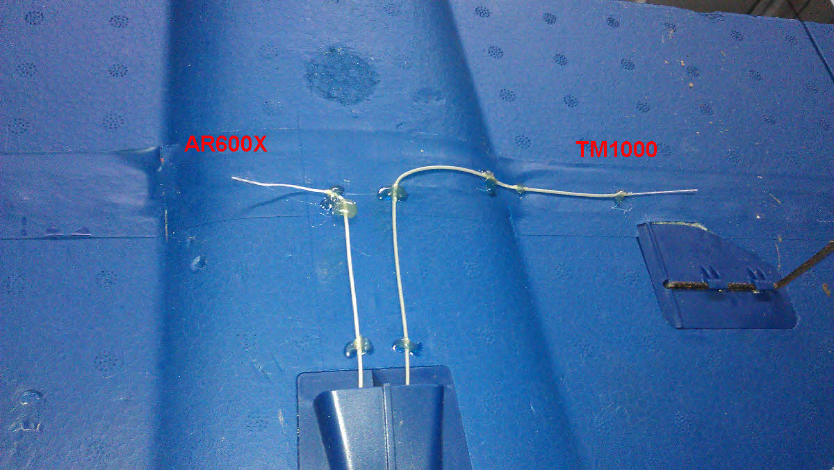

Im April hatte ich in meiner Verzweiflung (ich hatte 2 FPV-Raptor kurz hintereinander wegen HOLD verloren, ich hatte da viel Zeit in einen sauberen Aufbau Investiert gehabt) versucht ein US-Sendemodul von Horizon zu bekommen, das ging nicht da bei uns nicht zulässig, dann hatte ich versucht ob Horizon eine bessere Antenne wie bei der DX7 für die DX10T liefern kann, konnten Sie aber nicht.
Ich habe dann selber eine W-Lan Antenne eingebaut und es wurde deutlich besser mit den Holds, und ich hatte nur noch sehr selten einen RC-Ausfall.
Im August bin ich dann zu einem neuen Verein gegangen und dort viel geflogen, und hatte wieder Probleme gehabt mit Holds, und habe mir das Gerät zum Auslesen der Empfängerdaten besorgt.
Ich habe dann auf die Originalantenne zurückgebaut und ein Modell nach dem anderen versenkt wegen Hold.

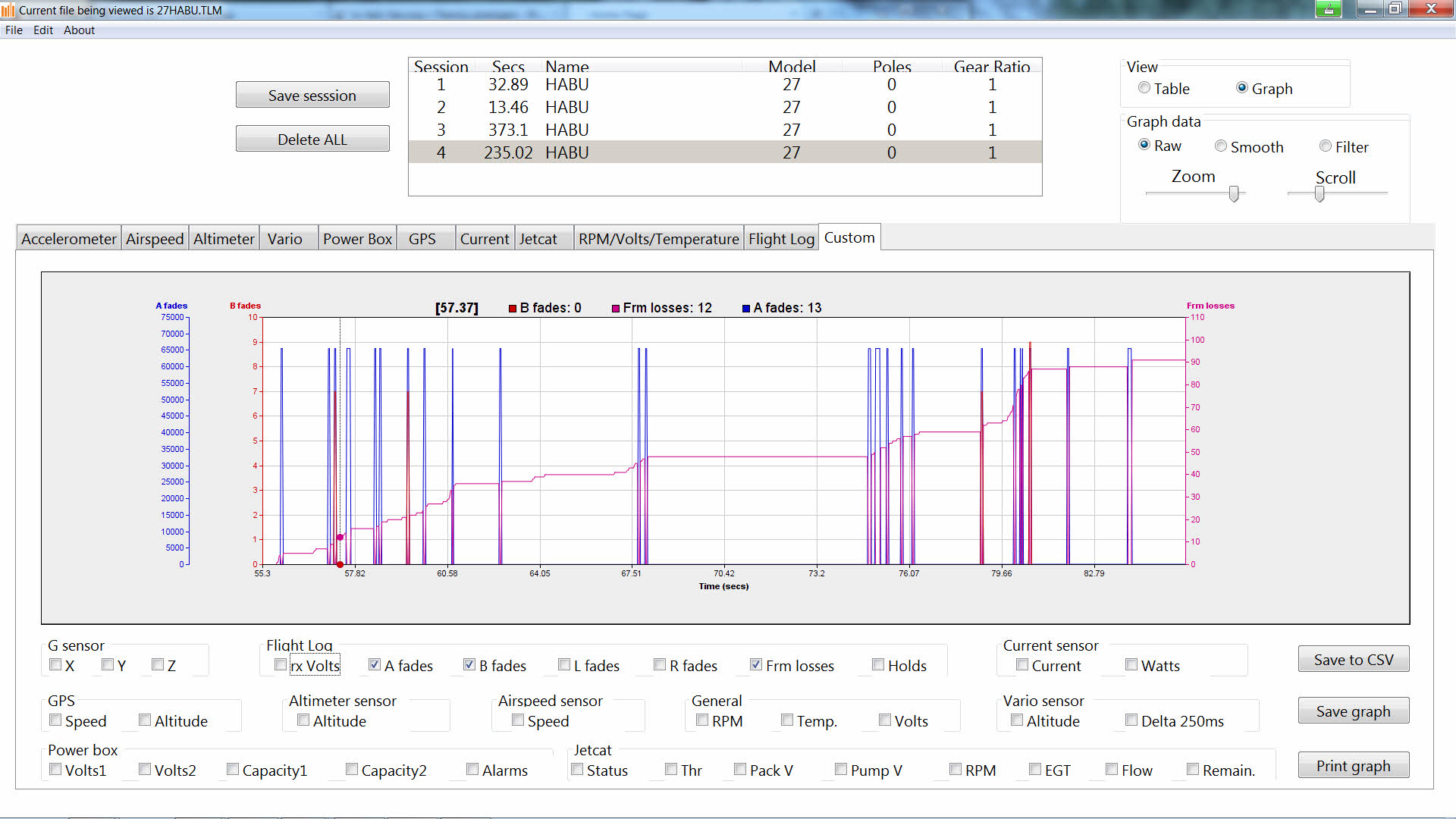

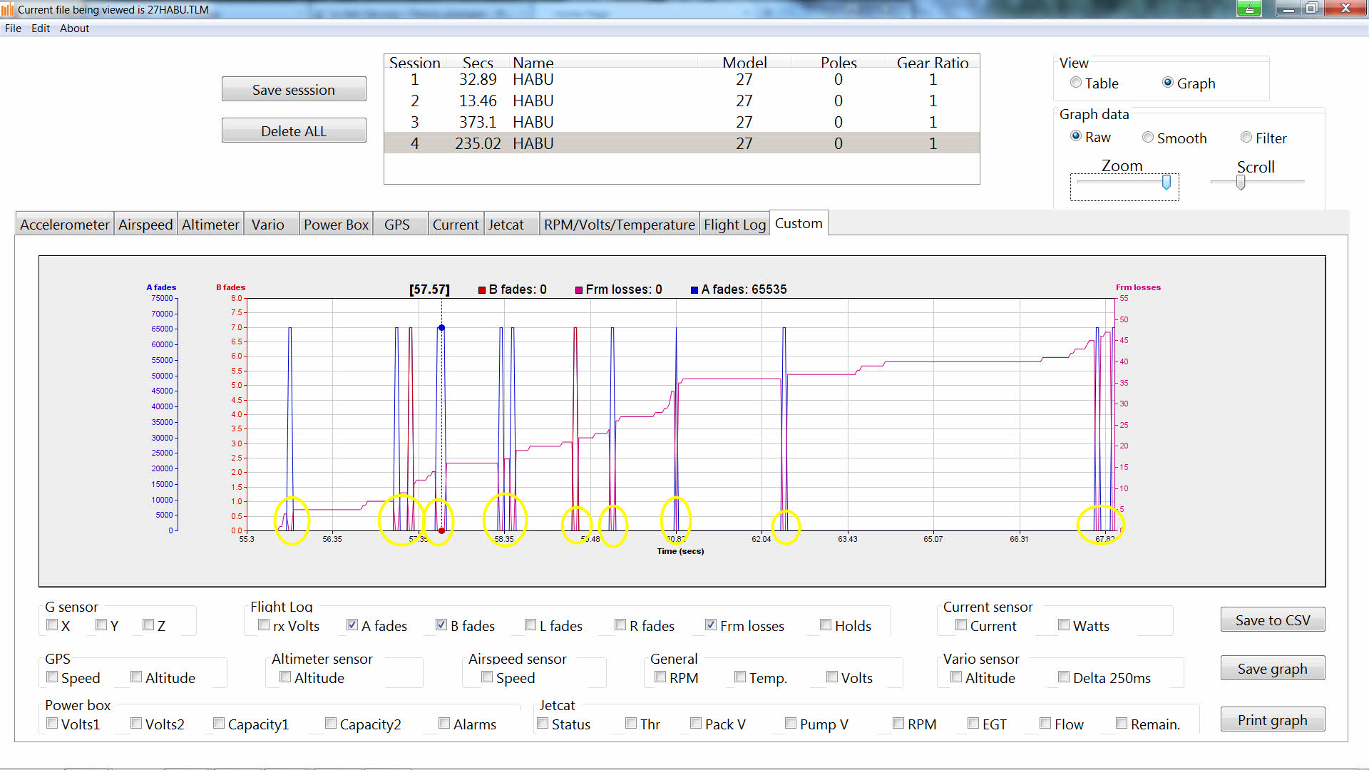

Als ich ihn wieder hatte machte ich einen Testflug mit einer reparierten Schaumwaffel, der Phase3-F16 welche ich mit viel Heißkleber so halbwegs flugbereit gemacht hatte.
Der Probeflug ergab dann aber leider am 23.10.2013 298 Fail auf ca. 3:30 Minuten Fugzeit! Tolerierbar sind laut Angaben Horizon aber nur maximal 20 Fail in 10 Minuten Flugdauer.
Obwohl ich Horizon mitgeteilt hatte dass ich mit der alten DX7 und diesen Modellen keinerlei Probleme habe musste ich dennoch die DX10T zusammmen mit den 17 Empfängern einsenden, Horizon wollte sichergehen dass die Empfänger bzw. Antennen auch nicht beschädigt sind.
Ich hakte bei Horizon nach und machte deutlich dass ich nur einen 100% funktionierenden Sender gebrauchen kann und kein vertrauen mehr in meinen Sender habe.
Horizon erneuerte das Board und das HF-Sendemodul daraufhin und ließ den Sender angeblich Tagelang am Prüfplatz laufen und befand ihn für voll in Ordnung.

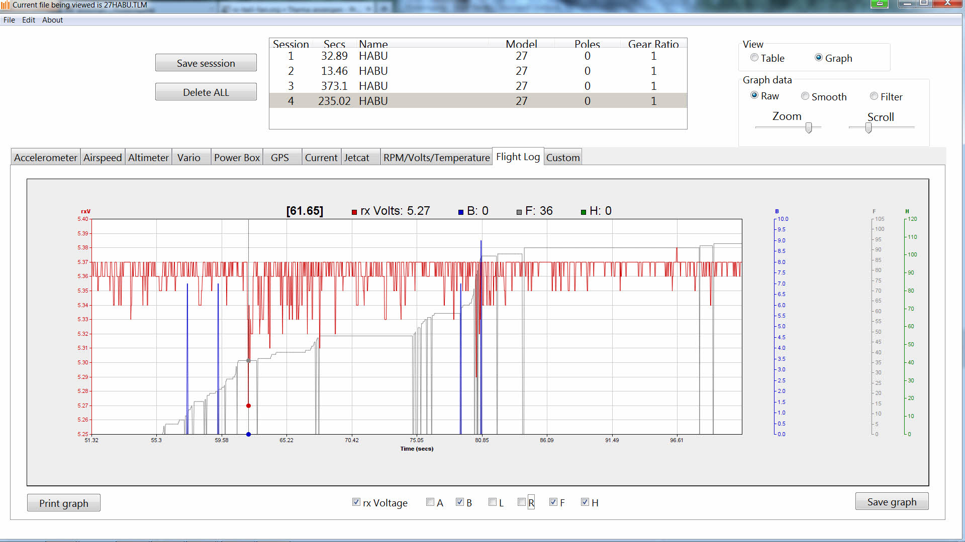

Alls ich den Sender dann am 14.11.2013 zurückbekommen hatte, und zuerst mit der Phase 3-F16 getestet hatte, ergab das 111 Fail im DSM-X Mode und 25 Fail im DSM2-Mode.
Da es ja immerhin deutlich besser gegenüber früher war machte ich einen Probeflug mit meiner neuen HABU die ich mit dem TM1000 Telemetriemodul ausgestattet hatte, ich hatte die Alarme auf 10 Fail eingestellt da maximal 4 Minuten Flugdauer und 10 Fail somit schon zu viel wären.
Der Reichweitentest verlief unauffällig, aber schon nach dem abheben hatte ich einen Daueralarm, ich wendete und landete schnellstmöglich und hatte schon 93 Fail auf dem Empfänger.
Wie gesagt mit der DX7 habe ich keinrlei Probleme mit meinen Modellen, es liegt 100% an der DX10T, in der HABU hatte ich 0 Ausblendungen und 0 Fail mit der DX7 und diesem Empfänger (AR600X) allerdings ohne TM1000 weil das die DX7 nicht kann.
Auch ein Kollege hat mit seiner DX8 ein Modell von mir getestet, das war voll in Ordnung und hatte kaum Ausblendungen und keine Fails.
Das Problem 45 Fail in Folge lösen ein Hold aus, je nach Fluglage führt das zum Crash oder macht "nur" einen Aussetzter, wobei eine Fläche hier meistens viel entspannter reagiert als wie ein Heli, bei einem CP-Heli führt das mit Sicherheit zum Crash wenn das in Bodennähe, und nicht gerade im Schwebeflug passiert. Wie schon gesagt war es mein Glück dass ich heuer kaum Heli geflogen bin, wobei hier auch der Crash vom TDR mit Schuld war und mir die Lust auf das Helifliegen genommen hatte.

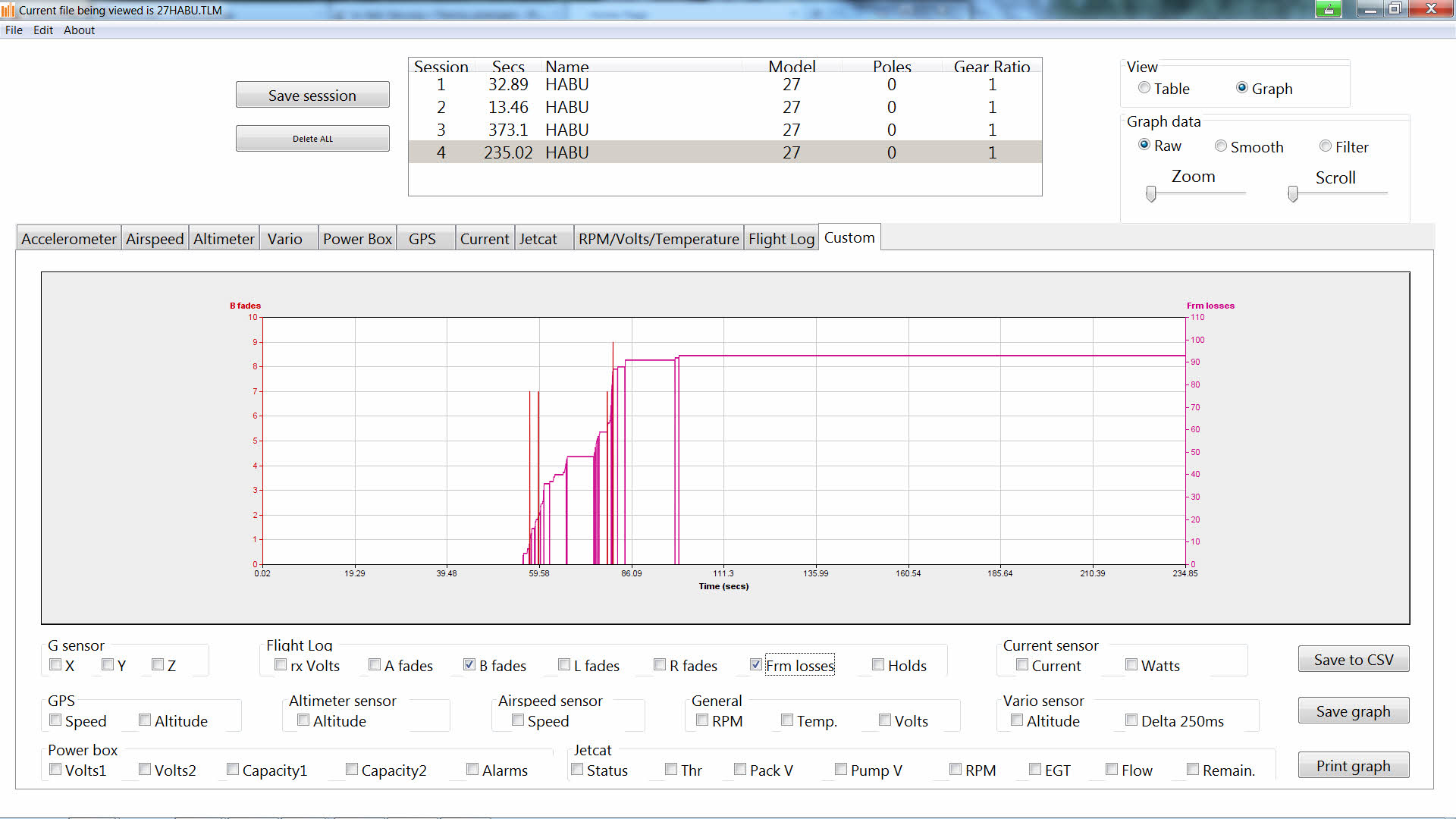

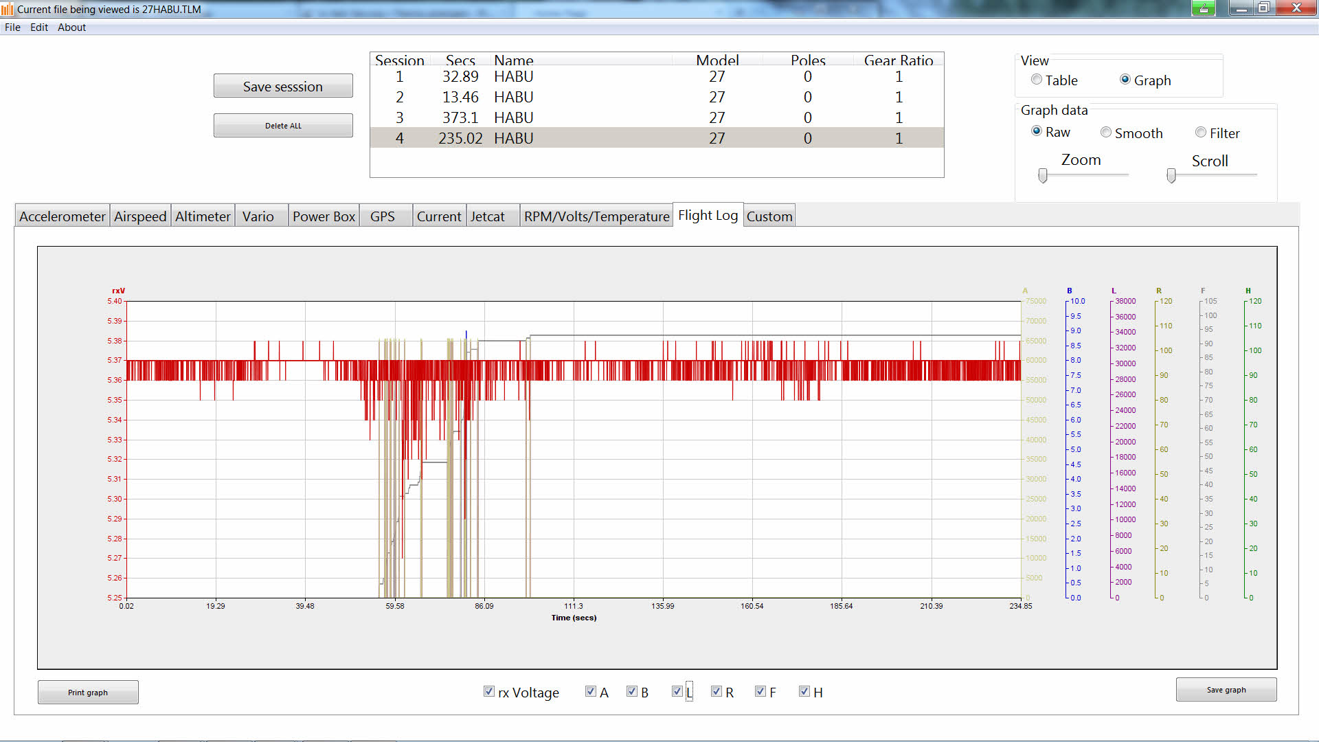

Messungen ohne dass ein Crash erfolgte:

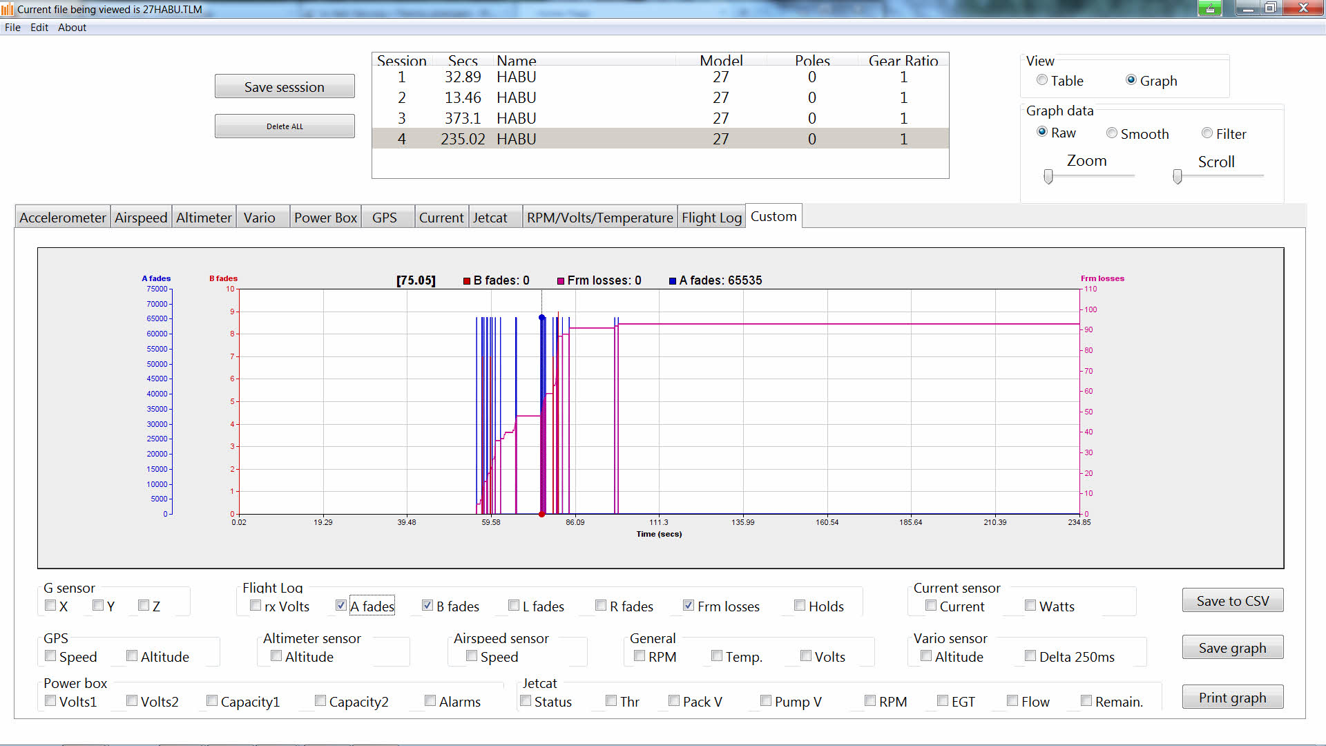

3.10.2013 Skywing Extra 300L mit DX7 1 Aausblendung, 0 Fail und 0 Hold: http://www.youtube.com/watch?v=ISJHpXsr5J4
23.10.2013 Test DX10T nach Firmwarupdate, 298 Fail: http://www.youtube.com/watch?v=HMmp1yCbARU
30.10.2013 Erstflug HABU mit DX7, 0 AUsblendungen, 0 Fail und 0 Hold: http://www.youtube.com/watch?v=PA0XFoL-9BY
8.11.2013 Phase3 F16 mit DX7, 6 Ausblendungen und 5 Fail, 0 Hold (5x Touchdown auf der Teerbahn, vermutlich deshalb 5 Fail): http://www.youtube.com/watch?v=avQ0q0Q2Vtw
15.11.2013 Test Phase3 F16 und HABU mit der getauschten DX10T, Fails über Fails: http://www.youtube.com/watch?v=CIaPYxDK1rg
16.11.2013 Test Phase3 mit DX7 0 Ausblendungen, 0 Fail und 0 Hold: http://www.youtube.com/watch?v=OWiM5crhCZM

Wir haben akribisch alles mehrfach überprüft, beim Reichweitentest mit 40 Metern verlief immer alles einwandfrei, nur beim fliegen hatte ich dann teilweise unter 100 Meter Entfernung und freier Sicht Probleme.

#11 Re: Probleme mit Spektrum DX10T
Eine Gute Idee, den Testflug mit der Habu hatte ich sogar geloggt!
Aber ich habe das noch nicht angesehen, ich nehme an dass es die TLM Datei ist und hänge die mal in einem Zip an.
Vielleicht Schaust Du dur das ja mal an?
Sepp
Sepp
- 27HABU.zip
- (94.9 KiB) 221-mal heruntergeladen
Meine Flotte:
Meine Flotte:
#12 Re: Probleme mit Spektrum DX10T
Jörg das war ein Klasse Input, habe das in der Arbeit nun mal Installiert, wenn ich das Richtig deute dann beweist es dass das Diversitiy vom Empfänger nicht geht!
Ich habe die Fails obwohl ich nur an Antenne A Ausblendungen habe und nur selten auf Kanal B!
Anscheinend ist das nur im DSMX Mode der Fall, sonst würde das ja mit der DX7 auch Probleme bereiten ????
Und der Rückkanal hat auch einige Fails, habe das im letzten Bild gelb umkreist! Und das bei maximal 200 Metern Entfernung und der kurzen Flugdauer, das ist Katastrophal.
Die RX Spannung steht wie ein Baum absoilut stabil.
Sepp
Sepp
- Hier die Fails vom Rückkanal!
- log6.jpg (302.48 KiB) 9108 mal betrachtet
- Log1.jpg (271.66 KiB) 9108 mal betrachtet
- log2.jpg (282.29 KiB) 9109 mal betrachtet
- log3.jpg (254.51 KiB) 9110 mal betrachtet
- log4.jpg (278.97 KiB) 9108 mal betrachtet
- log5.jpg (293.98 KiB) 9109 mal betrachtet

#13 Re: Probleme mit Spektrum DX10T
Habe nochmals eine Auswertung mit nur Antenne B gemacht, nun wäre Interessant ob A die lange oder die kurze Antenne ist.
Die Kurze steht senkrecht oben raus, die lange abgewinkelt horizontal unten.
Bei ca. 51 Sekunden müsste ich gestartet sein, nach 10 Sekunden hatte ich schon 36 Fail
Auf meinem 28" Monitor macht das auswerten Spaß
Sepp
Sepp
- Log7.jpg (271.81 KiB) 9107 mal betrachtet

#15 Re: Probleme mit Spektrum DX10T
Nun das ist ein AR600X, die Einbausituation auf den Bildern, das Viedo zum Flug:
Kannst Du mal Logs von Dir hochladen um zu sehen wie das aussehen soll?
Sepp
Sepp
- IMAG2359.jpg (166.57 KiB) 9041 mal betrachtet
- IMAG2366.jpg (168.47 KiB) 9043 mal betrachtet
