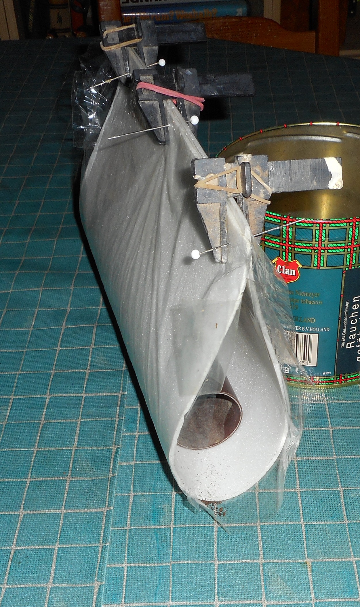

Bin jetzt gerade dabei, eine Gondel in Tropfenform zu formen. Depron biegen? Der erste Versuch brachte einen unschönen Knick in der Vorderfront hervor. Aber da erinnerte ich mich an einen Versuch, den ich mal gesehen habe: Eine Zigarette, eng in Frischaltefolie gewickelt, kann man im rechten Winkel biegen, ohne daß sie bricht...
Also Frischhaltefolie mit Klebeband von der Rückseite her aufgeklebt und das Ganze über eine runde Walze (Tabakdose) gezogen.
Und nun heißt es abwarten. Ich rechne mit 3-4 Tagen, bis das Depron die neue Form angenommen hat. Und dann noch enger biegen...
Warum nicht!?

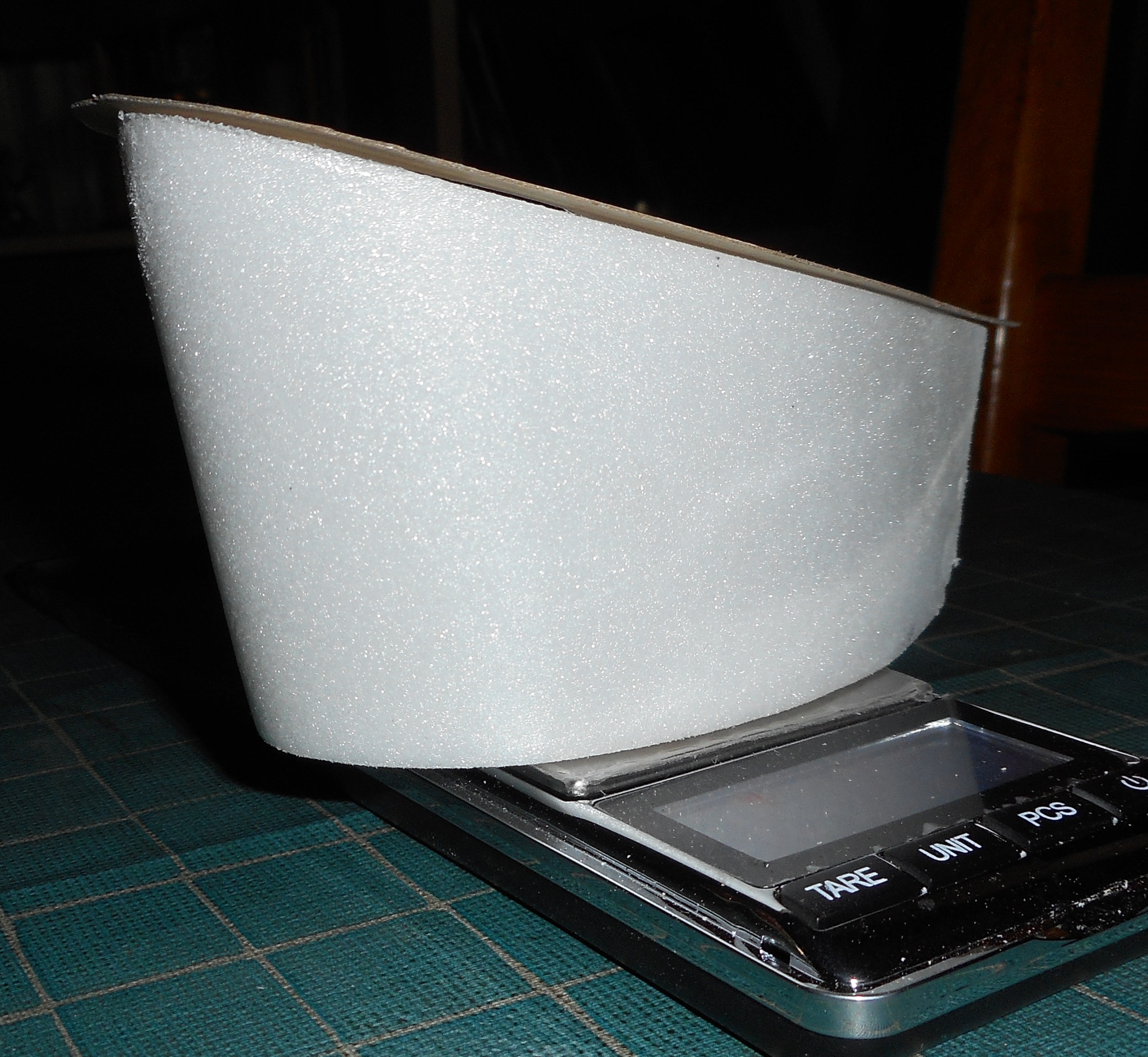

Der Stand der Dinge... Bisher keine Knickbildung an der runden Vorderseite. Das Liegen auf der Heizung hat die Verformung des Depron stark beschleunigt. Der Radius soll so sein, daß der Tropfen an der breitesten Stelle 25 mm Innenmaß hat - das Maß zweier in Boxerposition auf der Bodenplatte liegender Microservos.

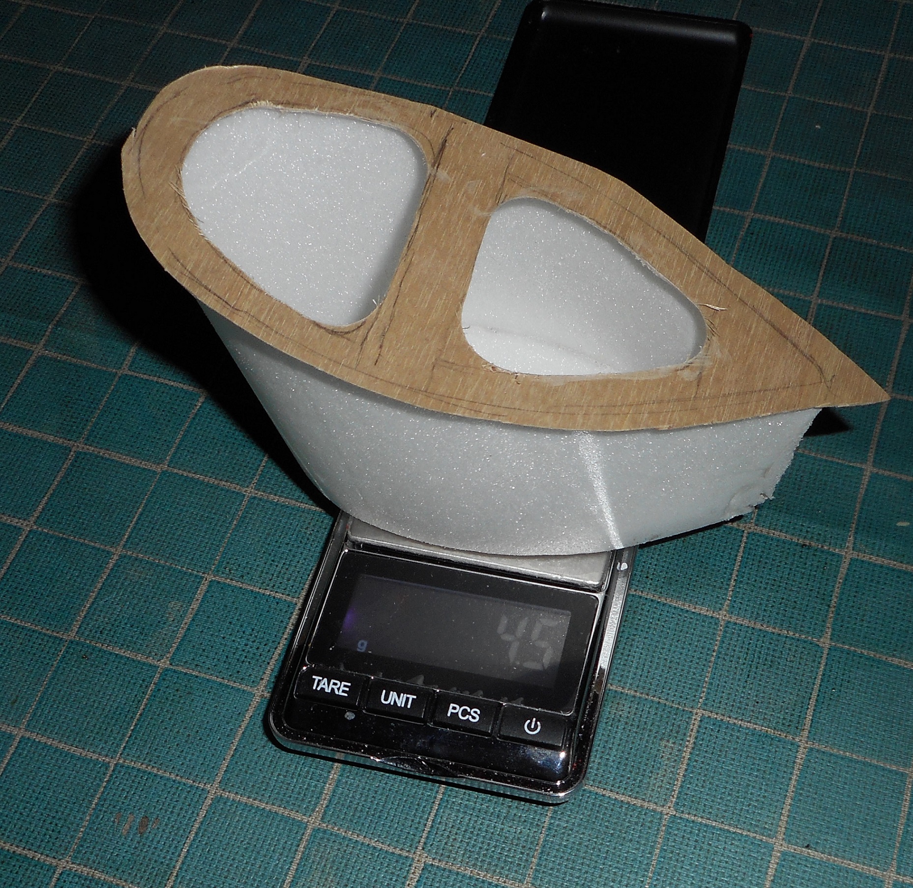

Pappschablone angefertigt, Kabinenboden aus 6 mm Depron ausgeschnitten, zugeschliffen und eingeklebt. Hinterer Kabinenteil zusammengeklebt. Oberes Abschlussbrettchen aus 0,4 mm Flugzeugsperrholz mit reichlich Übermaß angefertigt. An ihm sollen später die Klettbandpunkte zur Aufhängung der Kabine an der Mylarzelle angebracht werden.
Gewicht: 4,5 Gramm.
Und es wird noch weniger werden, wenn die endgültige Form und der Anbringungspunkt an der Mylarzelle feststeht.

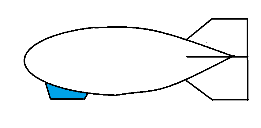

Und falls sich jemand wundert, warum die Vorderfront der Kabine so steil ansteigt:
Wenn ich das Luftschiff hinten mit einem, wenn auch ungesteuerten, Kreuzleitwerk ausstatte, kommt hinten auch einiges Gewicht zusammen, gerade an der Stelle, an der die Auftriebskräfte der Mylarzelle am geringsten sind. Das muss durch ein Gegengewicht vorn ausgeglichen werden, und das kann nur die Kabine sein. Damit der Kabinenboden einigermaßen waagerecht steht, wenn die Oberkante der Kabine der ansteigenden Kurve der Mylarzelle folgt, muss die Kabine vorn um einiges höher sein als hinten:
Skizze Blimp.png (5.28 KiB) 7745 mal betrachtet
. . . ich halte mich von möglichen Theorien raus, denn unser Moderator Johannes Eissing in Nachbarform beschrieb dies rein Wissendschaftlich und - - -
ich habe diesen Text übernommen.
Als Link bei Modellzeppelin: http://www.modellzeppelin.de/viewtopic.php?t=567
Bei meinen Blimps wird der Schwerpunkt durch „Hinzugabe oder Wegnahme“ von Gewichten ( Holzstifte/Holznägel[1]) geregelt.
