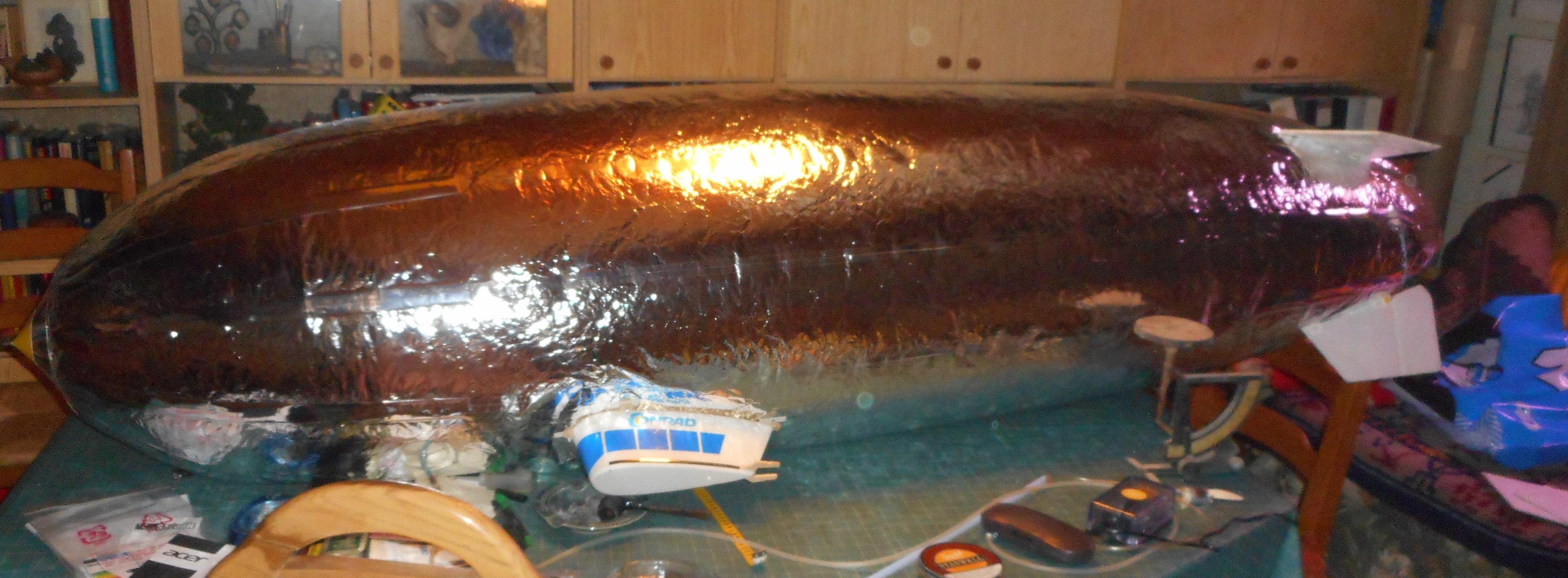

Mein Anliegen: Ich habe aus einer (sozusagen) Konkursmasse (Conrad Berlin-Steglitz) einen Blimp erstanden, der wahrscheinlich nie geflogen ist, jedoch dafür vorgesehen war. Die Hülle ist etwa 2,4 Meter lang und hat einen Durchmesser von o,6 Metern an der dicksten Stelle. Das Gewicht liegt zwischen 250-300 Gramm. Laut der Faustformel von BJ dürfte das Volumen 0,444929 m³ sein.
Vorläufig bin ich noch dabei, etwaige Leckstellen zu suchen und abzukleben, denn die Hülle hält den Druck erbärmlich schlecht. Der Blimp hing jahrelang in dem Conrad unter der Decke und wurde von einer ununterbrochen laufenden Aquariumsluftpumpe aufgeblasen gehalten.
Hier eine Frage an alle Mit-"Fahrer" von Luftschiffen: Gibt es diese Mylarfolie auch selbstklebend?
Die Nähte meines Blimps sind wohl verschweißt und von außen mit schmalen Folienstreifen überklebt, also scheint es das Zeug ja mal gegeben zu haben.

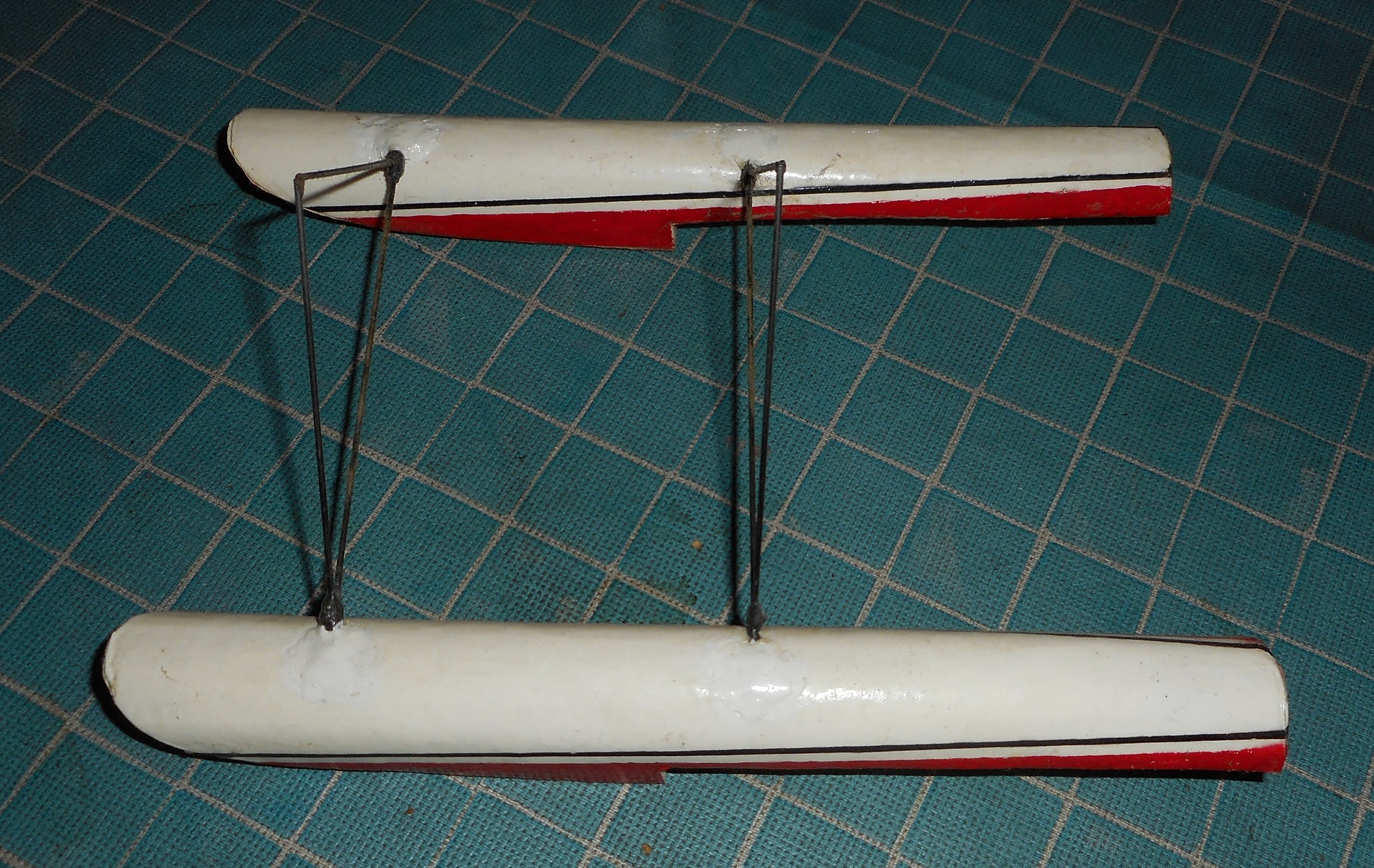

. . . nämlich die schon verbauten Depron-Ruder.
Sie sind in U-förmige Kunststoffteile eingelassen, und diese widerum sind mit etwas, was wie Mylar aussieht, auf die Hülle geklebt worden.

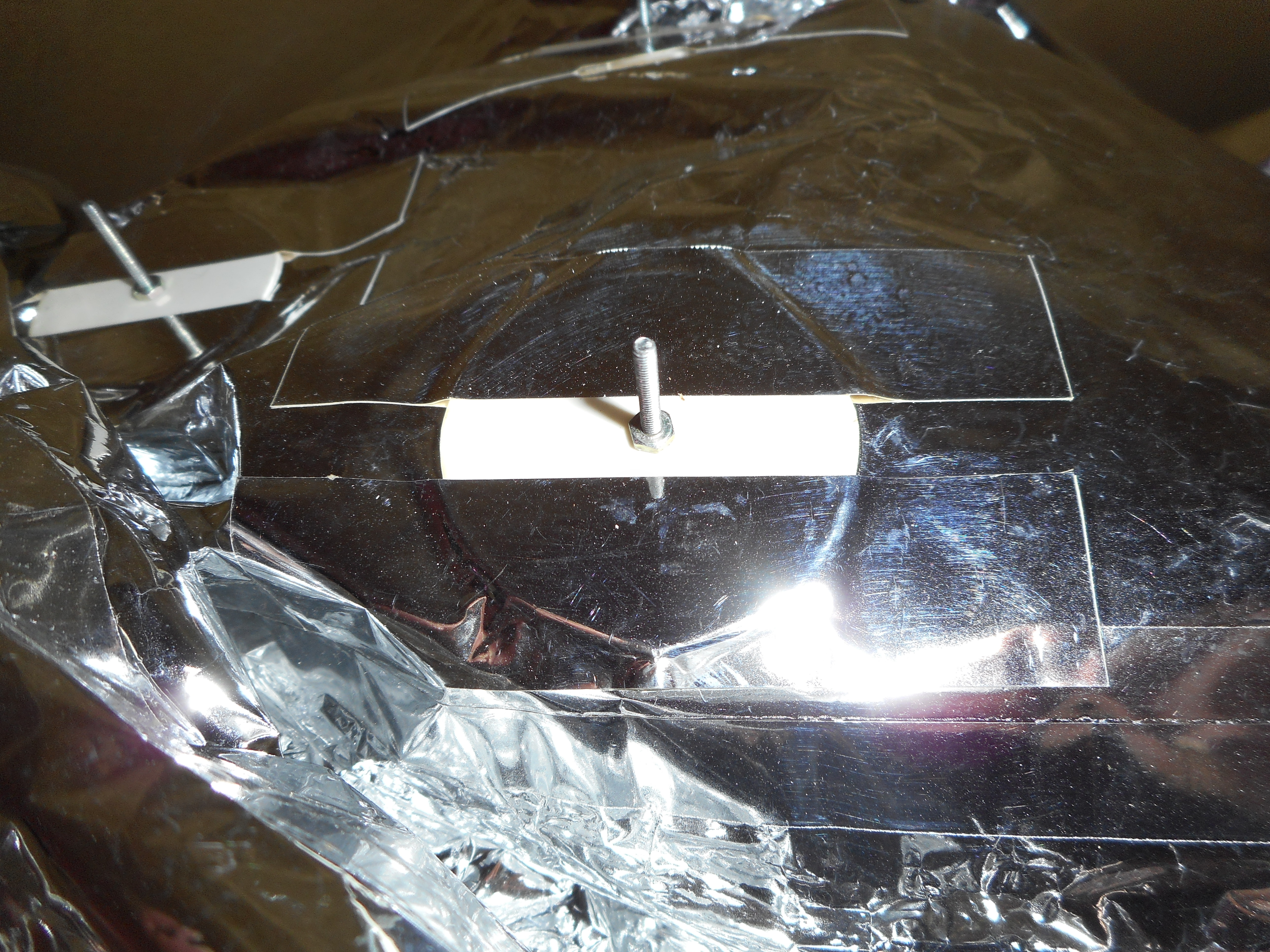

Ist es nicht. Denn wenn Du Dir mein erstes eingestelltes Bild von der aufgeblasenen Hülle genau ansiehst, wirst Du bemerken, daß im Winkel von 45° von der Gondel nach links oben so ein Streifen auf einer der Nähte zu sehen ist. Und darüber noch einmal. Auch der Glanz dieser überklebten Streifen entspricht genau dem von Mylar - hochreflektierend silbern; eben wie das typische Rettungsdeckenmaterial. Deshalb bin ich doch so irritiert, daß es das Zeug nicht auch selbstklebend geben soll. Und es scheint das selbe Material zu sein, mit dem die Gondelaufhängungen aufgeklebt worden sind.
Was meine Hülle angeht, so habe ich den Eindruck, daß eben diese Überklebungen entweder von vornherein nicht mit der gebotenen Sorgfalt gemacht worden sind, oder daß die Klebkraft im Laufe der Zeit an einigen Stellen nachgelassen hat. Aber das wird sich herausstellen, wenn ich auf Lecksuche gegangen bin. Es könnte ja auch sein, daß unter dem Bug- oder Heckkegel diese Stelle(n?) zu finden ist (sind). Alles hängt davon ab, ob und wo ich fündig werde.
Ich werde jetzt gleich noch einmal den Füllschlauch anschließen und mit dem Aufblasen beginnen, damit für morgen alles für die Lecksuche bereit ist.

Denn es kann/könnte auch ein Stück selbstklebender Aluminiumstreifen ( 35 – 45 mm breit oder als "Zuschnitt" ) sein.
Verwende ich gelegentlich auch im Modellbaubereich.
Die Funktion: Sehr stabil, kann nicht zerreißen. Sieht aus wie MYLAR-Folie. Sehr gute Klebekraft.

Diese Schwimmer gehören zu einer von den kleinen Kyosho-Cessnas, die ich unbedingt zum Wasserflugzeug machen wollte. Das war nur bedingt ein Erfolg; Fliegen tat sie damit ganz gut, aber ein Start vom Wasser ist mir nie gelungen. Ich schätze, trotz der scharfen Abrißkante der Schwimmerstufe hat mir der Coanda-Effekt einen Streich gespielt.
Leichtbau ist mir also nicht fremd.
Erst mal versuche ich, das (die) Leck(s) in meiner Mylar-Hülle zu finden. Wenn das gelingt, habe ich der Faustformel von BIGJIM zufolge einen Hubkraftüberschuss von etwa 200 Gramm. Etwas davon geht noch für die Steuer- und Motorkomponenten drauf - ich schätze mal, so 20 bis 25 Gramm. Den Rest muss ich wohl für die Antriebsenergie verbraten. Ich dachte da an einen 1S Lipo, vielleicht mit 3-4tausend Milliamperé.
Alles noch Zukunftsmusik. Es hängt alles davon ab, ob ich die Hülle einigermaßen dicht bekomme.
