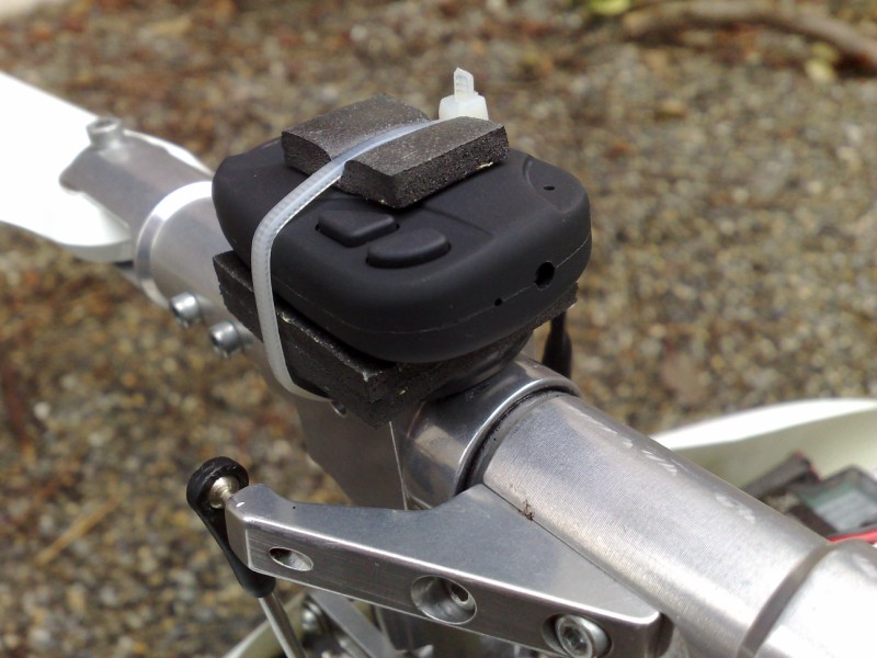

Hallo
Ich habe mir so eine keycam für 15$ geholt, und dann musste die natürlich gleich mal auf den rotorkopf gespannt werden um zu sehen wie das Blatt sich in der luft verhält.
07012010084 [800x600].jpg (119.09 KiB) 1190 mal betrachtet
Ja und der erste versuch ist nich so schlecht. Muss noch die genaue drehzahl finden damit die cam immer so ungefähr den selben zyklischen zeitpunkt aufnimmt (30.8FPS das geben 1850RPM).
http://www.rcmovie.de/video/3699f256dea45ba5cdf1
Aber mann sieht schon Blatt verbiegungen (und ja der boomstrike ist doch noch weit weg...)
Wenn mal Sonne ist (kürzere belichtungs Zeit) dann mache ich noch mal ein film mit der richtigen DZ und interessanten figuren. besonders speed circles (da arbeitet es wohl am meisten)

Ich weiß nur eins:
Wär ich ne Blatthalteschraube tätsch kotzen :mrgreen:
Ansonsten nette Idee

Irgendwie sah es so aus, als würde sich die Schraube auch rausdrehen....
Ansonsten: Mutige Idee. Hätte sich die Cam gelöst, wäre der MP wohl Schrott gewesen.

Hallo
Ja die kleine keycam taugt was. Ich habe sie allerdings etwas modifiziert damit sie der last widersteht. Im original wackelt der akku drin rum, so habe ich hin mit doppelklebeband gesichert und die kabel mit heisskleber gesichert
http://aerololo.free.fr/articles.php?lng=fr&pg=628
Leider RC movie hat das wieder total runter komprimiert! ich uploaded gerade mal die originale video auf ein server, damit Ihr es mal auch richtig sehen könnt.
