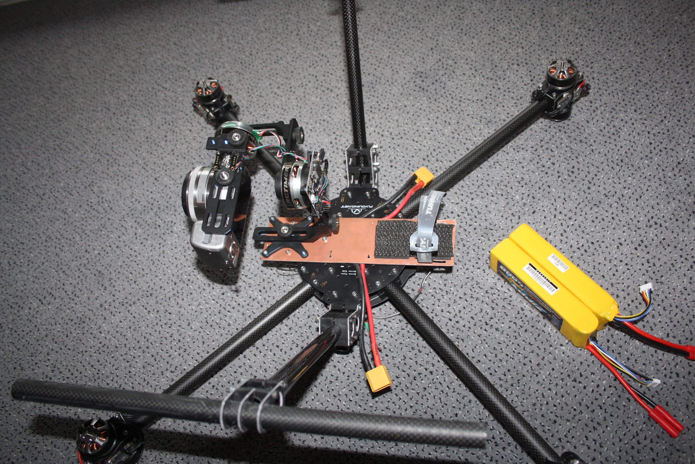

so heute hab ich mal ne Accu und Gimbal HaltePlatte geschnitten. Mangels passendem GFK :wink: wurde es halt gut 2mm starkes Beidseitig kupferkaschiertes Platinen material. Sehr stabil aber halt auch nicht leicht. noch zwei schlitze fürs Accu klett Bland und mit bissl doppelKlebeband und "Spezial Accu Haft Material"Untertischschaumstoffdecke :mrgreen: und fertig. Wenns funzt wirds wieder schwarz matt gelackt. wie das Gimbal.
Viel fehlt nun nicht mehr. NIcht auf Löcher und Abstände gucken. war quickndirty. und nix hält besser als ein Provisorium. wenns geht, kommt die platte aus schwwarzem GFK und ner silikondämpfung

Schickschick. Kosten bisher? Oder hab ich was überlesen?
#18 Re: X-8 Doppel Quadro Baubericht
Nico, schau doch mal ob du schwarze O-Ringe mit dem Durchmesser der Kufenrohre findest - damit das LG auch großflächig aufsteht und nicht nur auf den Haltern der Streben. Dürfte Optisch auch besser kommen als anbringen von Heizungsrohr-Isolatoren wie man es öfter antrifft. Sonst schon recht schick. was für ne FCU kommt denn zum Einsatz (oder hab ich es überlesen) ?

Bran ich hab nicht gerechnet :wink:
Chris,
ja da kommt noch was an die Enden. Jussi hat schwarzen Siliconschlauch in passender grösse dann liegt eine Kufe an drei Punkte auf, aber hab ich noch nicht gefunden bzw eher danach gesucht :)
FC wird ein AutoQuad. Freu mich schon aufs tanzen mit dem Brummer. Obwohl er so um die 3.3kg erst liegt. :)

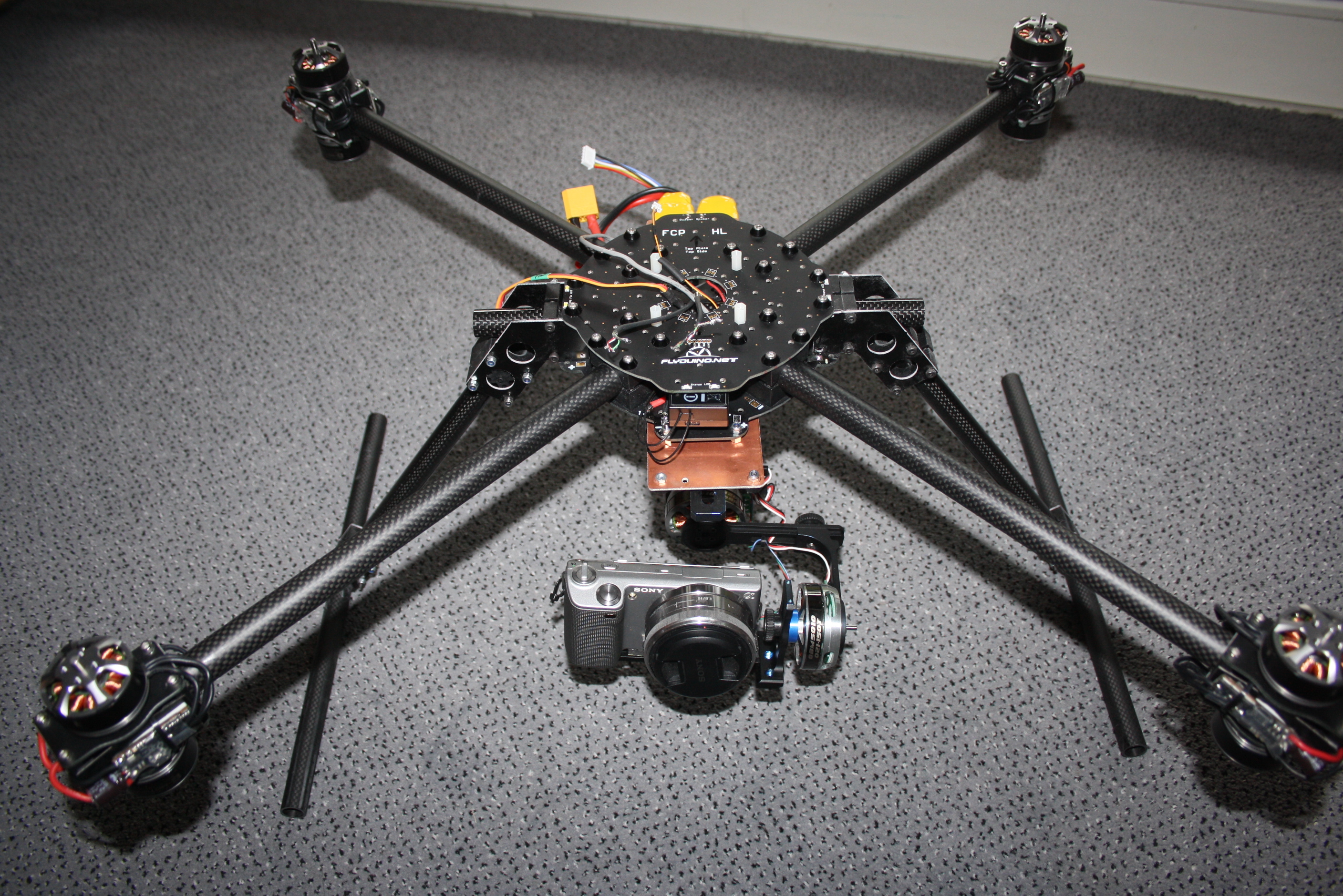

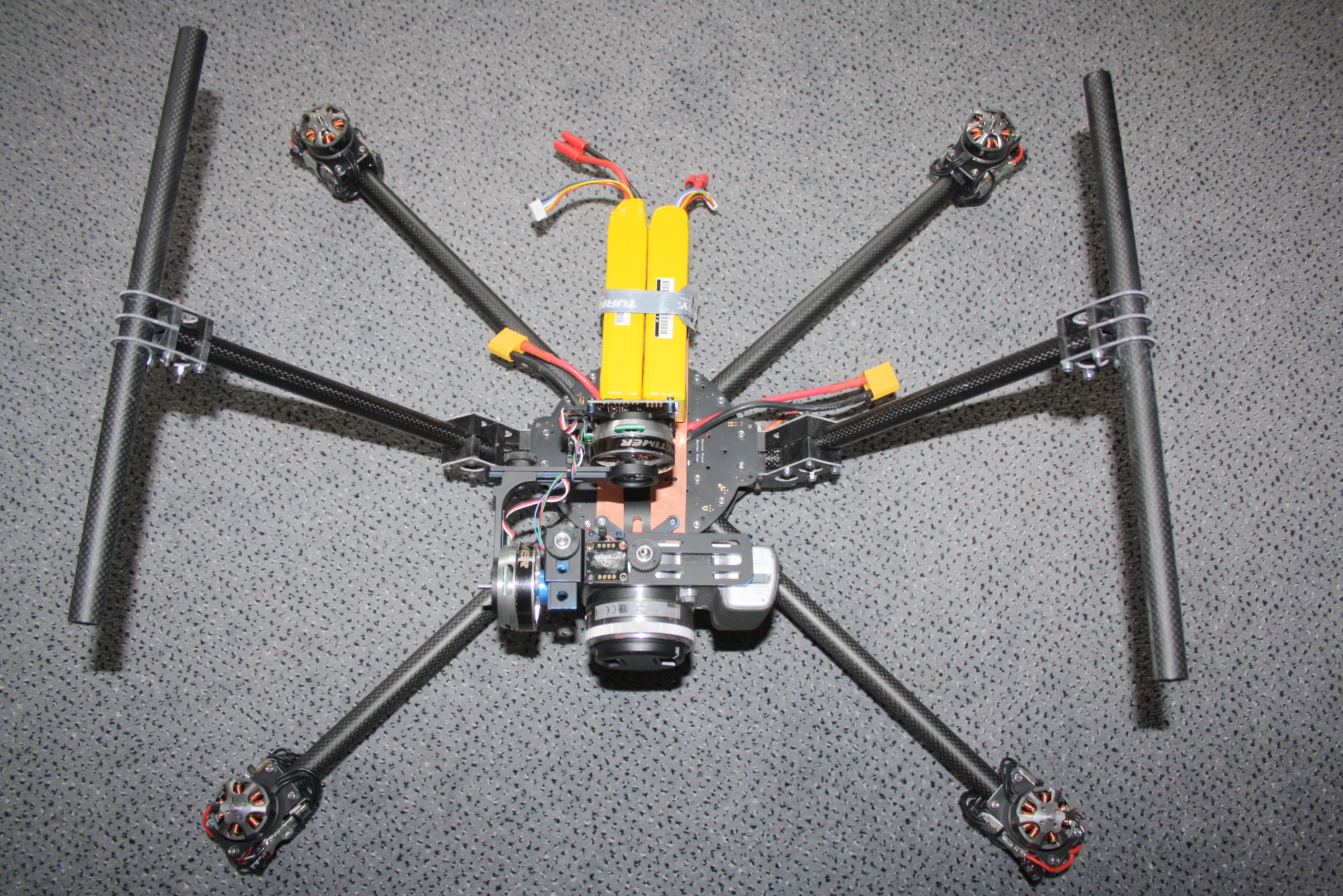

so fliegt :)
nach langer rechnerrei
stand er da rum in der luft :) die tage gehts raus zum einstellen und testen. und ich bin gespannt auf erstes gimbal video! und geknipse.
seine ca 3.6kg merkt man echt nicht.
