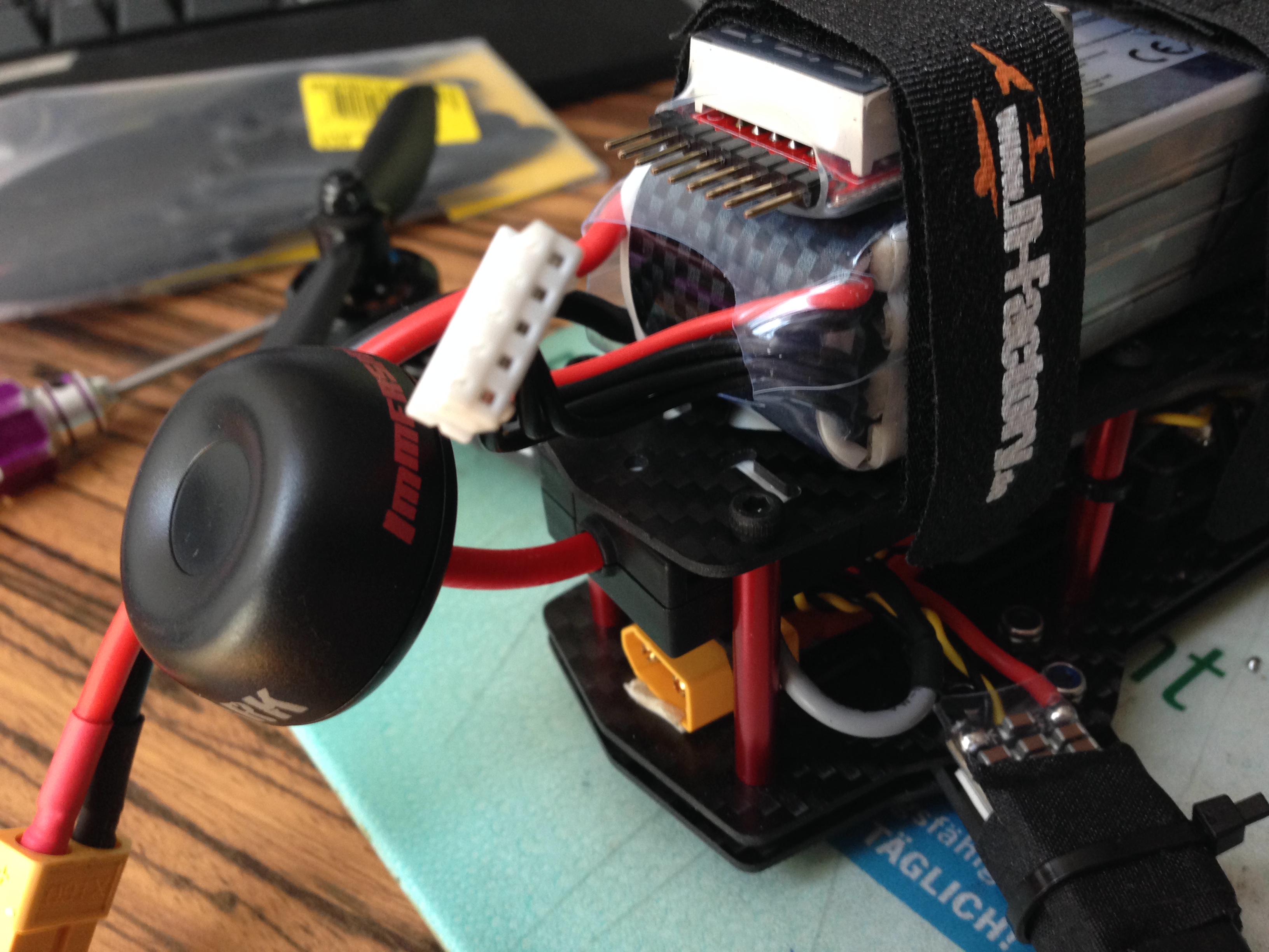

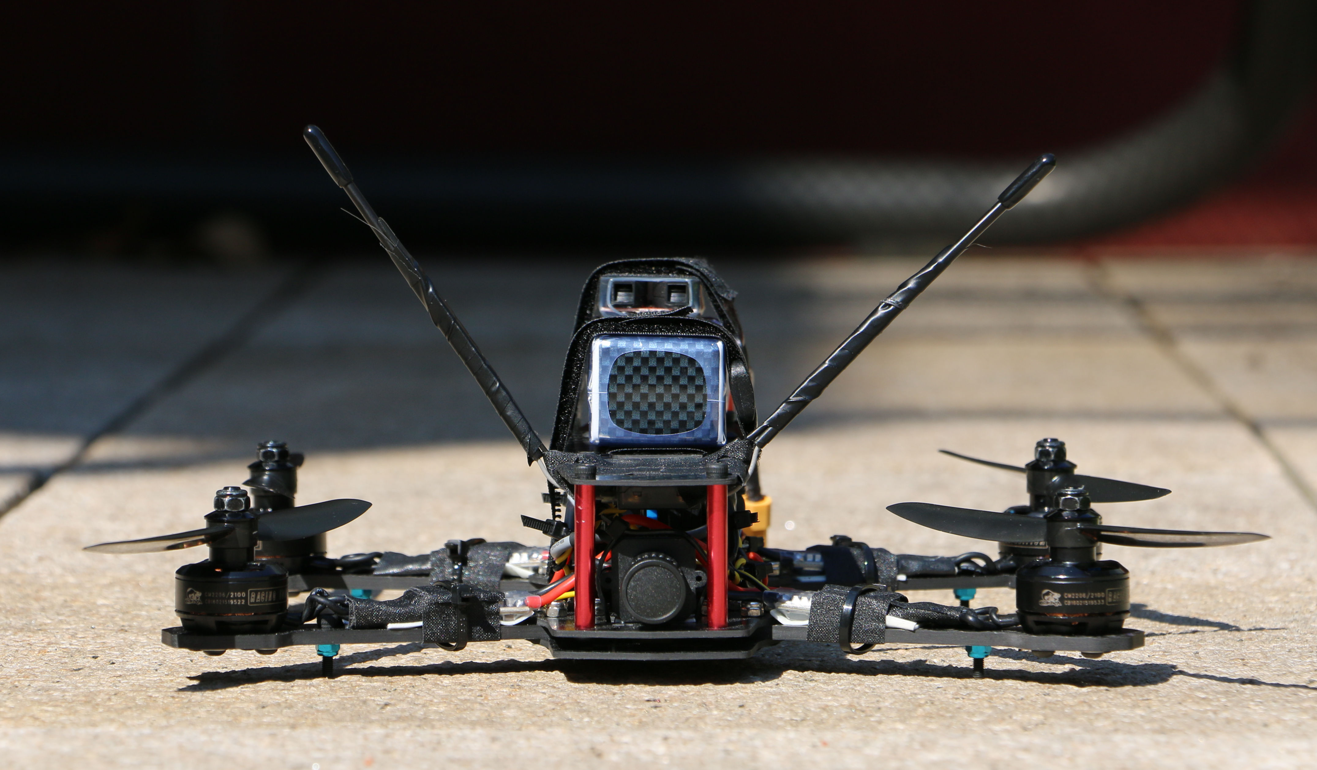

War heut einkaufen, eigentlich hättens nur Ersatzprops und ev. ein Akku werden sollen, rausgegangen bin ich mit einem FPV-Set. Geworden ists die Attitude v2 mit dem mitgelieferten 25mW Fatshark Sender (https://www.lindinger.at/at/hubschraube ... omplettset). Cam steckt direkt im Tx, und Strom für beide kommt vom PDB (12V). Reichweite hab ich jetzt probiert, ein Stockwerk runter und eine dicke Stahltür (20cm) durchdringt das Signal gerade noch so. Beizeiten werde ichs amal auf einem Feld probieren. Was mich ein bisschen an dem Sender stört ist die Länge der Antenne, könnte das zum Problem werden?
- IMG_2278.JPG (1.76 MiB) 2461 mal betrachtet
- IMG_2277.JPG (1.55 MiB) 2460 mal betrachtet
Grüße, Max

Eine kleine Modifkation hab ich am Kabel fürn Tx zum PDB machen müssen, da die Dicke des Kabels das ans PDB kommt einfach viel zu dünn war und selbst durch versehentliches ankommen (fasst) ausriss. Hab jetzt ein dickeres verwendet und nur das Enndstück dünn gelassen, aber mit viel Tape und Schrumpfschlauch gesichert.

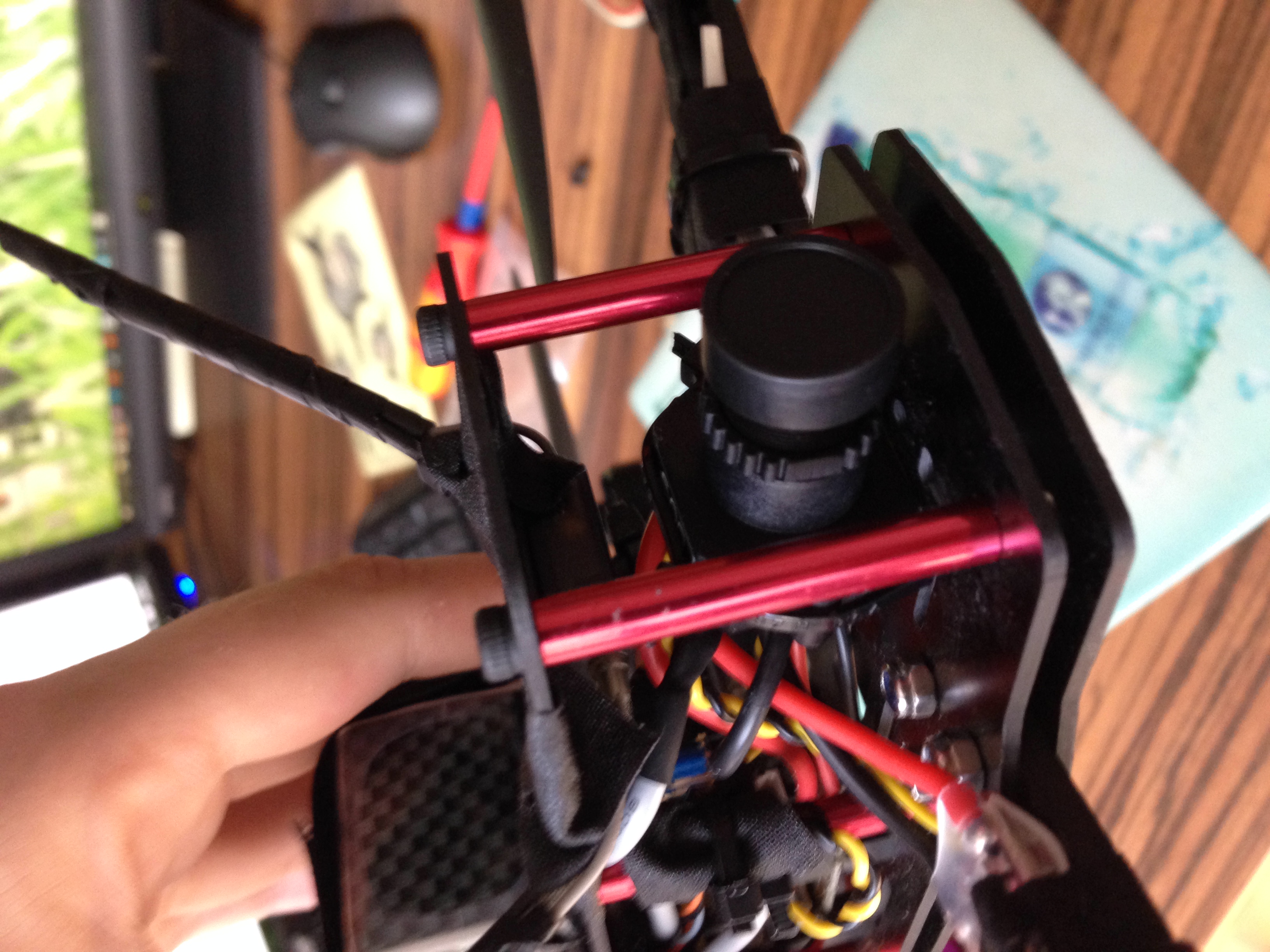

Das einzige was mir nach einiger Verwunderung, wieso der Copter sich selbst immer schiefstellte und scheinbar nicht waagerecht schwebte aufgefallen ist, dass die Cam schief montiert war
Achja, der Copter hat jetzt auch einen Namen verpasst bekommen, ausschlaggebend war die Antennenanordnung (war nicht meine Idee): Turbowespe
- copter_titelbild.png (9.6 MiB) 2386 mal betrachtet
