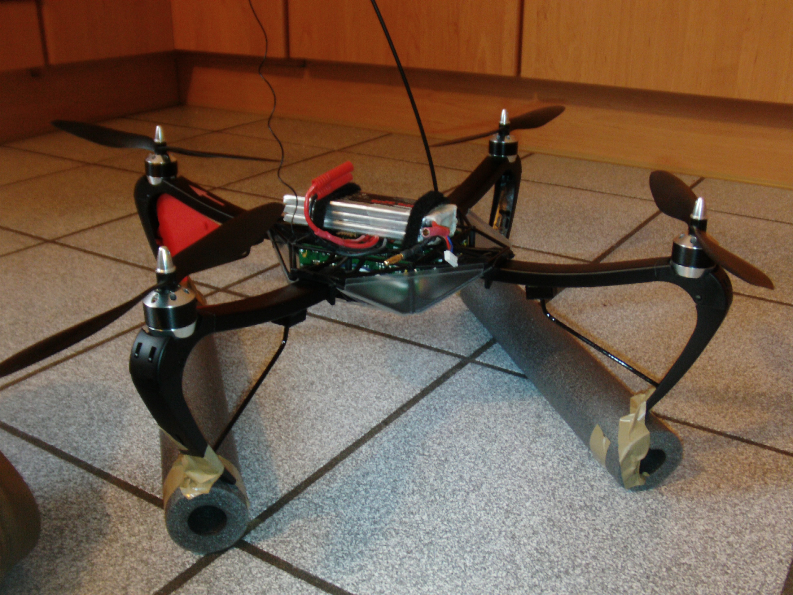

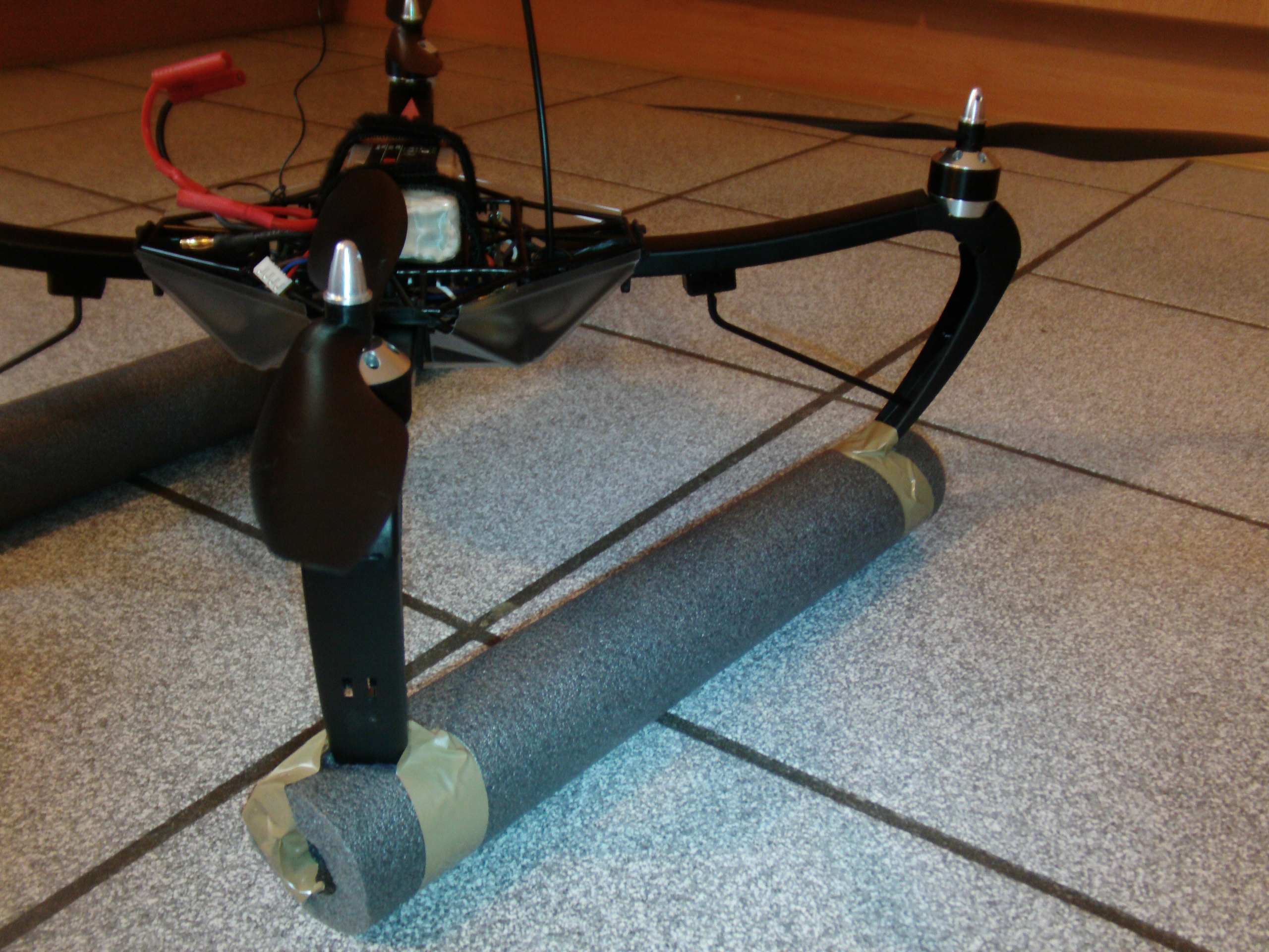

Die Röhren habe ich im Baumarkt gekauft und das sind Röhren die die Heizungsbauer um die Heizungsrohre legen. (Wärmeschutz) Meine Röhre wiegt mit Beleuchtung und gebügelt ca.90 gr pro Stück bei 43 cm Länge.

90g... geht das nicht leichter? was würde eine Pappröhre wiegen? Kannst Du die Holzstäbe durch dünnwandige Papp- oder CFK-Rohre ersetzen? dicke Strohhalme, oder ähnliches?
Mit den Haltern zusammen schleppst Du derzeit ~200g da oben mit rum, das ist reichlich viel...

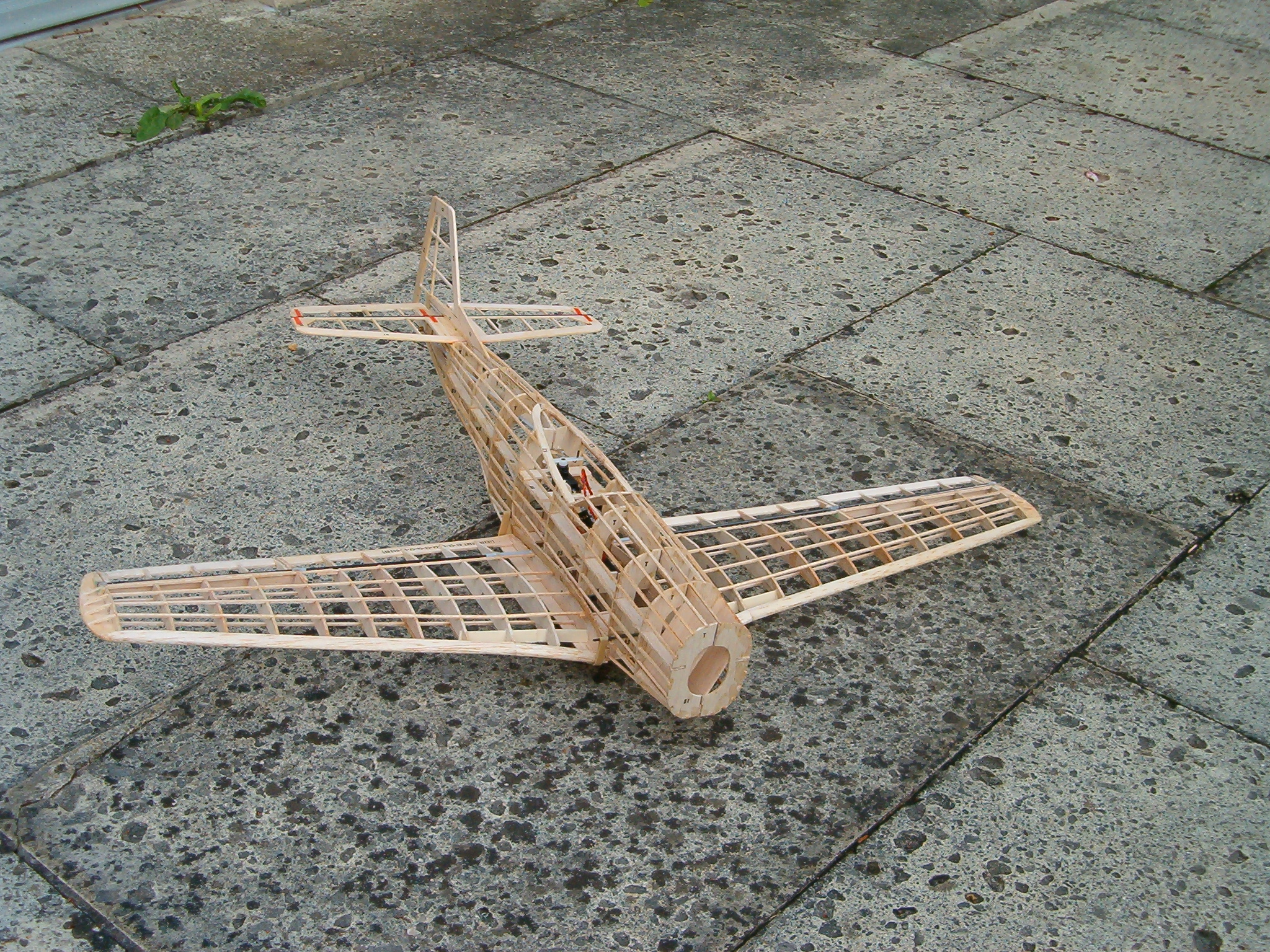

90g SIND viel. eine Mustang mit knapp 90cm Spannweite wiegt in Balsa nur der Rohbau um 40gr, mit Drachenseide bespannt gerade mal 105gr (ohne Servos/Antrieb usw). Und das ist dann ein richtiges Flugzeug - nicht nur eine Düsenattrappe. OraCover ist mit 45-60gr/m² (je nach Farbe) ziemlich schwer, OraLight kommt auf 35-42g/m², Drachenseide auf 30gr/m² + "einen Hauch Farbe"
Es gibt - zB von Kavan (bzw in derem Vertrieb) - "Niedrig-Temperatur-Folie" damit kann man sogar auf Styro bügeln+spannen.

90gr sind wohl zuviel wenn ich mir das hier so anschaue. Aber jetzt alles neu machen das ist mir dann doch zuviel Arbeit.
Ich habe an meinem QC, damit die Beine nicht immer so schnell einknicken, Verstärkungsstäbe und damit er gut rutscht 2 Schaumstoffröhren druntergeklebt. Die Schaumstoffröhren werden später wenn ich das Modell behersche wieder abgenommen.

Ich habe gestern abend meine Schaumstoffröhren gebügelt. Die Temperatur war noch nicht einmal 100 °C und meine Röhren sind leicht geschmolzen. So ein Mist
, die ganze Arbeit umsonst. Die Röhren sehen aus wie Sau.
Evtl. mit Balsaholz dünn beplanken aber oh je das Gewicht.
Kann mir einer sagen wo ich günstig Röhren 4 cm Durchmesser herbekomme? Selber machen geht immer, aber im Moment leider keine Zeit dafür. Wenn einer solche Röhren hat mit wenig Gewicht immer hierhin damit.
