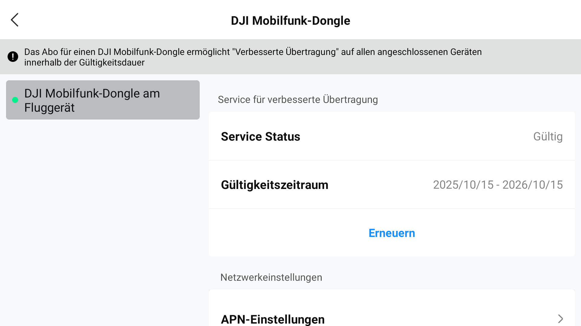

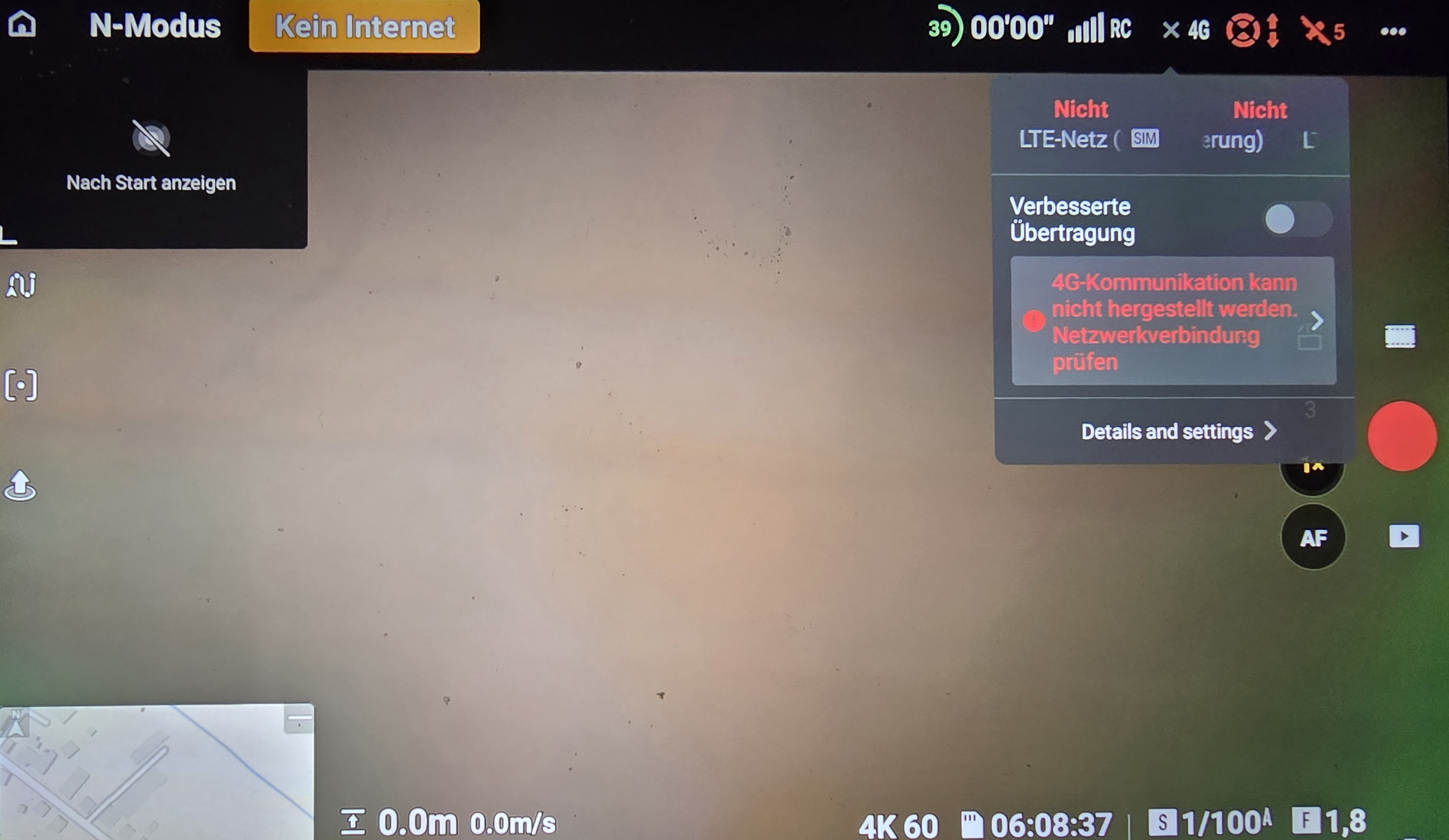

Habe es jetzt nochmals getestet,.
Ebenso habe ich die Dongles mal gewechselt, von der
RC Pro2 in die Air3s und umgekehrt.
In der RC Pro2 habe ich eine gute 4g Internetverbindung mit beiden Dongles.
In der Air3s lässt sich die verbesserte Übertragung nicht einschalten wie gehabt. :cry:
Ebenso wird auch Service Starus wieder nicht angezeigt.
Software von den Dongles ist auf den neusten Stand.
Ob nun mit der RC Pro2 im WLAN Netz ,Hotspot zum Smartphone, oder mit dem Dongle2 eine Internetverbindung hergestellt ,die verbesserte Übertragung lässt sich nicht einschalten mit der Air3s.
:o
Mach mal bitte ein Bild von der verbesserte Übertragung von deiner Fernsteuerung,so das ersichtlich ist das sie eingeschaltet,bzw das es umgeschaltet werden kann.
(Bild 3)
Dann kann der DJI Support mir auch nix mehr von Lizenz Problemen erzählen :evil:
Alex

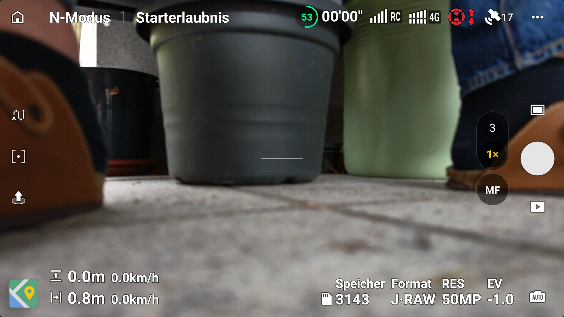

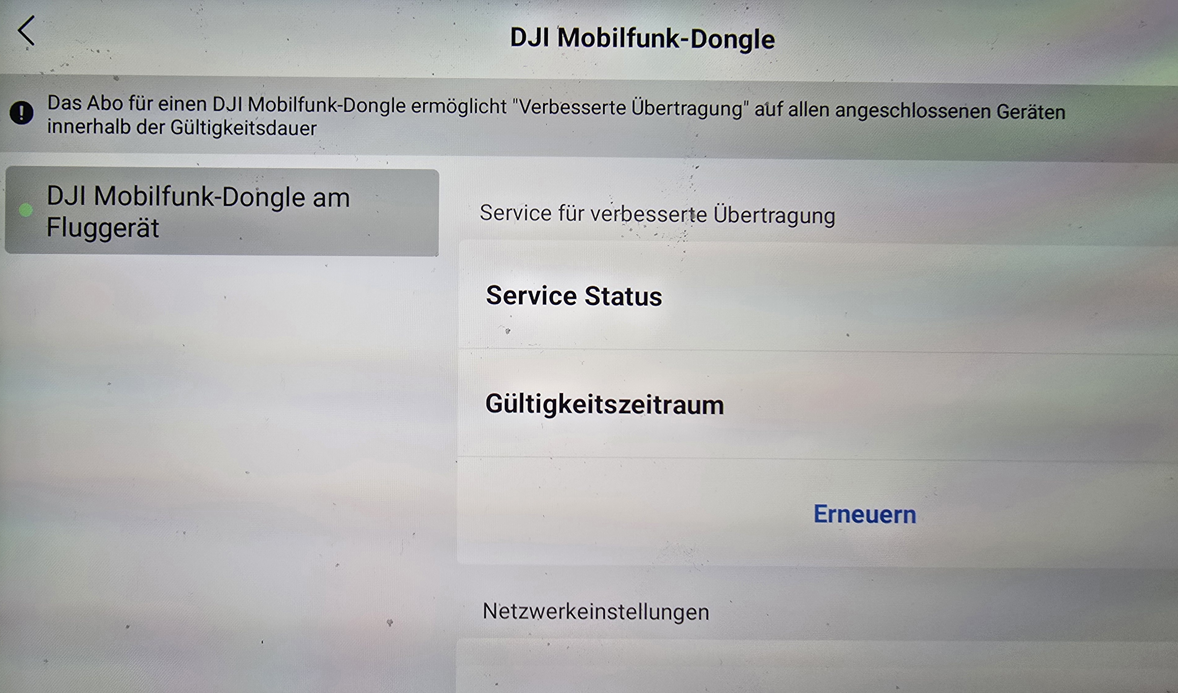

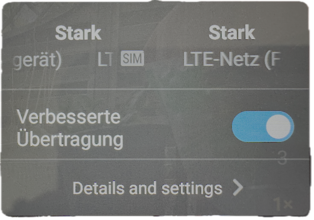

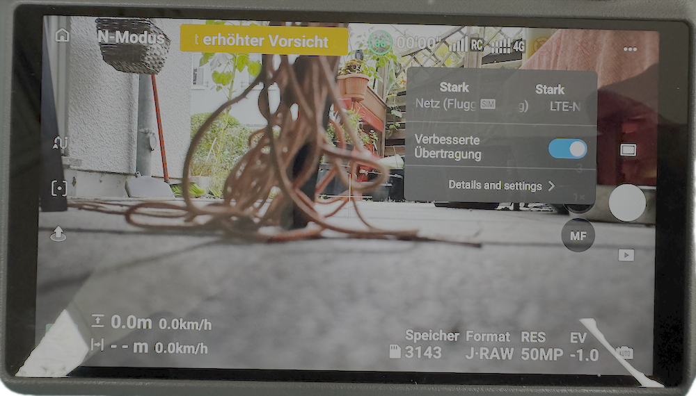

so also bei mir funktioniert das wirklich alles. ich habe mal paar screen shots gemacht und von dem ausgeklappten Menü dann noch ein Foto.
Wichtig ist, dass man über das Menü eine Verbindung mit einem Hotspot herstellt, also in meinem Fall mit dem Home-WLan oder mit dem Handy-Hotspot. Natürlich muss am Modem in der Drohne die LED grün sein und zwar immer (ohne Blinken). Das ist Voraussetzung (hat nichts mit dem Hotspot zutun). Wenn das nicht ist (LED blinkt rot), dann ist keine Verbindung mit dem 4G-Netz hergestellt (Pin ist raus?).
Die Darstellung hier von den Fotos ist suboptimal, werden nur halb und riesengross dargestellt. Bitte also einzeln anschauen.

Hast die Verbindung mit der RC2
oder mit der RC Pro2
Alex
der Michek
Beiträge: 401
Registriert: 03.10.2025 17:52:54
Hat sich bedankt: 5 Mal
Danksagung erhalten: 2 Mal
#22 Re: DJI Mobilfunk Dongle2
Beitrag von der Michek »
RC2

Irgendwie war ich dann wohl im falschen Film.
:o
Ich ging davon aus Du hast die Mavic4Pro + RC Pro2.
Als ich deine Bilder sah, habe ich erstmal Dampf beim
DJI Support abgelassen,von wegen Lizenz Probleme beim Dongle2.
Auf einmal war der Typ recht kleinlaut,und wurde zu einem Techniker weitergeleitet.
Das war seit Monaten die erste vernünftige Aussage die ich seitens DJI erhalten habe.
Die beiden Dongles sind okay,ebenfalls die Air3s.
Es funktioniert z.Z. Lediglich nicht mit der RC Pro2.
In der RC Pro2 funktionieren beide für eine Internetverbindung,ebenfalls funktionieren sie auch in der Air3s, zur (verbesserten Verbindung) , allerdings nur mit der RC2.
:shock:
Klar das dies seit einigen Monaten bei mir nicht mehr funktioniert.... seit ich halt die RC Pro2 nutze.
Werde aber die RC2 nicht mehr nutzen für die Air3s oder Mini5 Pro,sehe ich als derben Rückschritt.
