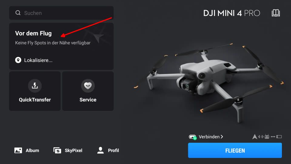

Moin Gemeinde.
Kann mir mal jemand helfen: ich hab ne RC2 gekauft, weil mich das Switchen von NEO/FLIP/A3S nervt und hab jetzt eine direkt nur für die A3S. Sie zeigt grundsätzlich immer einen Punkt im Meer links von Afrika an bei den Spots usw. Bei meiner anderen RC2 ist das nicht so, zeigt genau immer den genauen Standpunkt an. Was muss ich da noch einstellen?

#2 Re: DJI RC2 Standort bei den Spots "Vor dem Flug"
Hast die zweite RC2 mit dem Internet verbunden über WLAN oder Hotspot vom Smartphone ?

#4 Re: DJI RC2 Standort bei den Spots "Vor dem Flug"
Wieviel Satelliten werden denn angezeigt?
Voraussetzung ist eigentlich nur eine Internetverbindung und korrekte GPS Daten.

#5 Re: DJI RC2 Standort bei den Spots "Vor dem Flug"
Ja finde ich auch. Ansonsten funktioniert ja auch alles. Bin gerade schnell paar Runden hier durch die Fabrik-Gebäude hier geflogen (immer wieder goil, wie die A3S das macht mit dem Landelicht und so). Ich bin immer links neben Afrika...

#6 Re: DJI RC2 Standort bei den Spots "Vor dem Flug"
Und wieviel Satelliten werden dir dort jetzt angezeigt?

#8 Re: DJI RC2 Standort bei den Spots "Vor dem Flug"
Auch mit dem Smartphone über HotSpot verbunden, Internet funktioniert am Smartphone und auf der RC2?

#9 Re: DJI RC2 Standort bei den Spots "Vor dem Flug"
klar… ich bin IT-ler, das ist das Erste was ich teste. Ohne Netz geht bei mir nichts, wo immer ich bin und für was auch immer.

#11 Re: DJI RC2 Standort bei den Spots "Vor dem Flug"
Also ich habe gerade nochmals auf der RC2 nachgeschaut.
Als erstes erhielt ich mal wieder ein Update und musste Konto bei DJI erneut anmelden.
Hast dein Konto immer angemeldet zur Aktualisierung deiner Flugdaten?
Vielleicht hat es auch damit etwas zu tun?
Oder geh mal in die Einstellungen auf Flugdaten synchronisieren, (geht nur in Flug)
Ich kann es mir nicht erklären, selbst bei nur 3 Satelliten erscheint bei mir der Standort nach ca.1 Minute.
Vielleicht die RC2 nochmals auf Werkszustand zurücksetzen?!?
Wüsste jetzt nichts von versteckte Einstellungen...
Erstmal würde ich versuchen herauszufinden ob es an der Air3s oder an der Fernsteuerung liegt,indem du mal die Fernsteuerungen wechselst.
Funktioniert es mit der anderen Fernsteuerung auch nicht bei der Air3s aber mit beiden Fernsteuerungen bei den anderen Drohnen,dann wird wahrscheinlich die Air3s ein Problem mit dem GPS Empfang haben.
Allerdings ist Ferndiagnose immer so eine Sache....
Vielleicht hilft es dennoch dies erstmal so auszuprobieren?!?

Fritz11
#12 Re: DJI RC2 Standort bei den Spots "Vor dem Flug"
Hallo Michek,
Du sprichs von der Abt. "Vor dem Flug"
Fly Spots vor dem Flug in der DJI Fly App sind von der Community geteilte, empfohlene Orte für Drohnenflüge und -aufnahmen. Sie basieren auf Location-Tags, die von SkyPixel-Nutzern (einer sozialen Plattform für Luftbilder) freiwillig geteilt werden. k.A. warum da jemand Afrika als Spot gespeichert hat.
Wenn Du Deinen aktuellen Standort auf dem Screen unten links nicht siehst, liegt das an den auf diese RC heruntergeladenen Offline Karten.
Gruß Fritz
P.S. warum auf Deiner anderen RC Dein eigener Standort als "FlySpot" eingetragen wurde, kannst eigentlich nur Du selbst wissen.
Gruß Fritz

#13 Re: DJI RC2 Standort bei den Spots "Vor dem Flug"
Ich habe es so verstanden das er im unteren Kompass beim umschalten auf Standort nur Afrika angezeigt bekommt.
Das wäre die Erste Anzeige ohne GPS Verbindung.

#14 Re: DJI RC2 Standort bei den Spots "Vor dem Flug"
Nein, er sagt doch ganz klar:

#15 Re: DJI RC2 Standort bei den Spots "Vor dem Flug"
Das ist gehopst wie gesprungen.
Ob nun in der FlySpot oder im unteren Bild die eigene Position nicht angezeigt wird.
Ich habe es jetzt nochmals getestet.4 Minuten stand es bei mir auch auf Afrika, im FlySpot und in der unteren Anzeige.
In den Garten gegangen, 16 Satelliten ohne Veränderung.
Nach weiteren 5 Minuten wurde der eigene Standort dann endlich angezeigt.
Also 9 Minuten insgesamt
Eigentlich geht das wesentlich schneller (eigentlich)
Versuche es erstmal mit Geduld,warte mal einfach
10-15 Minuten ab bevor du die Fernsteuerungen wechselst.
Ab und an kann sich ein GPS Modul auch mal aufhängen.
