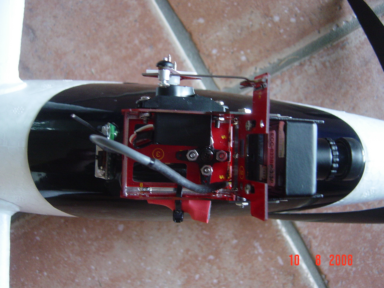

ich möchte Euch mein neues Projekt vorstellen: Ein Arcus von Robbe mit FPV Ausrüstung.
Die Übertragung erfolgt auf 2,4 Ghz mit einem 10mW Sender. Über die Videobrille kann man den Flieger dann aus Cockpit-Perspektive fliegen. Als Spielerei habe ich noch ein Onscreen Display Modul mit GPS eingebaut, das auf dem Bild der Videobrille ständig die wichtigsten Daten wie Höhe, Geschwindigkeit, Entfernung zu mir, Richtung zu mir, Spannung, Strom und Verbrauch vom Flugakku anzeigt.
Die Kamera ist über zwei Servos nach links und rechts und nach ober und unten schwenkbar.

Wenn man das Ding an den Sender anschließen kann, damit die Signale an die Servos weitergegeben werden, ist das kein Problem. Es gibt auch spezielle Head-Tracker, die über die Lehrer-Schüler Buchse an den Sender angeschlossen werden.

Ich habe meine ersten Flüge erfolgreich gemeistert: TOTAL ABGEFAHREN!!!!!
Das mach irre Spaß!!!
Eine Bezugsquelle in D wäre z. B. www.immersionsflug.de allerdings habe ich die Sachen in Spanien bei www.electronicarc.com bestellt, weil die Fatshark Brille in Deutschland gerade nicht lieferbar war. Außerdem gibt es in dem spanischen Shop ein relativ günstiges OSD (Onscreen Display). Die Bestellung lief problemlos. Am Montag habe ich bestellt, am Mittwoch wurde das Paket verschickt und am Samstag war es da.
@ Spencer: Bei dem spanischen OSD war das GPS Modul schon dabei. Man kann es aber dort auch einzeln kaufen. Es hat "aus der Box" funktioniert - braucht allerdings am Start ca. 2 Minuten um genug Sateliten zu finden (so wie GPS im Auto auch). Einen Headtracker habe ich auch nicht. Ich steuere die Kamera mit den beiden Zeigefingerrasten, die die FF-10 seitlich vom Gehäuse hat.
Im letzten Flug habe ich mich auf 150 Meter Höhe getraut. Da wäre wahrscheinlich noch deutlich mehr gegangen aber ich hatte die Buxe voll...

Ich habe mir die Teile selber zusammengestellt. Besonders der Empfänger, der mit der kleinen Antenne in die Fatshark Brille integriert ist, ist quasi unbrauchbar, wenn der Flieger weiter als ca. 40 Meter entfernt ist. Statt dessen habe ich einen externen Empfänger mit 8db Patch Antenne genommen und komme locker auch 300 Meter Entfernung (weiter hab ich mich noch nicht getraut...).
Mit einem Notebook mit TV Eingang wäre es kein Prolem, das Video aufzuzeichen. Leider hab ich sowas feines nicht...

@ Julian - Cool, so einen USB Adapter kannte ich noch nicht! Damit würde es funktionieren. Weisßt Du, ob ich das Video Signal (gelber Stecker?) einfach per Y-Kabel aufteilen kann, so daß es in den Adapter und in die Videobrille gespeist wird?
@ Andi - Ich habe insgesamt ca. 650 Euro für die Ausrüstung inklusive Videobrille bezahlt. Wenn man auf Spielereien wie GPS (für Geschwindigkeits- Höhen- und Entfernung zu mir Anzeige) verzichtet, wird es deutlich günstiger.
@ Holger - im Heli habe ich mich das noch nicht getraut. Es ist zwar kein Seiten - Umdenken meht nötig aber ich glaube, man muss sich gerdae beim Heli sehr an die Perspektive gewöhnen. Ich habe den E-Segler gewählt, weil der super leicht und sehr ruhig und langsam zu fliegen ist. Wenn ich da mal Orientierungsprobleme habe, kann ich das Steuern auch mal mehrere Sekunden vergessen und in Ruhe schauen, wo ich eigentlich bin (bei Wind ist das ein ernstes Problem
Grüße,
Georg
Grüße,
Georg
