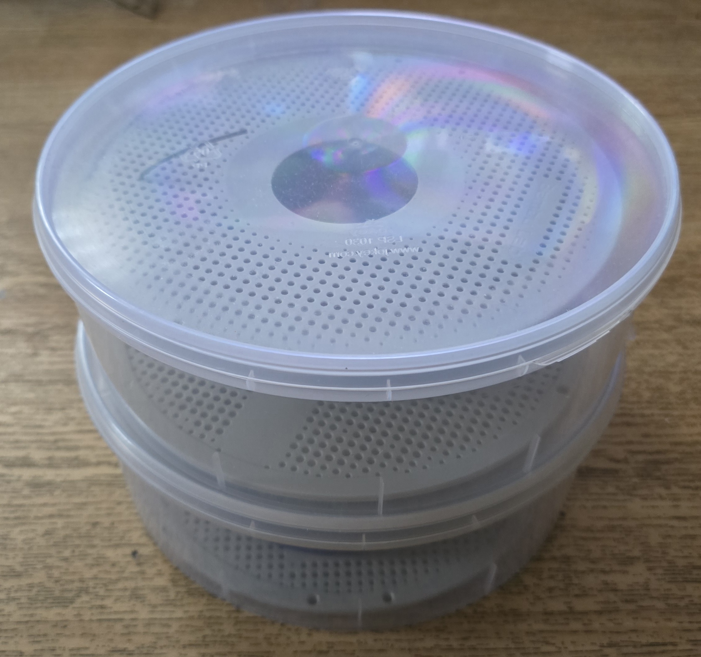

Ich habe mir Granulat Behälter für das AMS1 gedruckt.
Dies Granulat ändert die Farbe wenn voll,Luftfeuchtigkeit liegt um die 20% wenn konstant geschlossen bleibt,im Raum um die 60%.
Bringt das AMS2 mehr als Granulat??

Diese grünen Behälter sind alle randvoll mit Granulat bei mir.
Wenn es die Farbe ändert (voll anzeigt) kann ich es im Backofen trocknen.
Dies ist wesentlich mehr als die Pads die bereits im AMS1 oder 2 drin sind.
Besorg dir mal so ein Hygrometer und schau mal nach der tatsächlichen Luftfeuchtigkeit im AMS2.
Im Duckerforum gab es einen der hat spezielle Dosen für Filamentrollen angefertigt und verkauft.
Absolut Luftdicht,dort kommt ebenfalls eine kleine Dose mit Granulat in das Loch der Spule hinein, fertig.

Das AMS2 hat einen eigenen Hygrometer, kann man via Display anzeigen. Die Rollen brauche ich nicht, man kanns auch übertreiben. Das AMS 2 hat unten ne Tüte drin, die ist allerdings mit etwas anderem gefüllt und das Wasser bleibt daneben stehen. Hab ich gestern ein Video bei yt gesehen, dass das ein Fehler von bl ist. Sollte man raus tun. Ich hab mir gestern die kleinen Kistchen mit den Hygrometern gebaut. die kommen heute. Mehr Aufwand betreibe ich da nicht.
