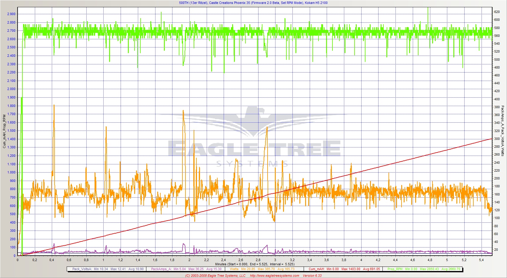

war heute Nachmittag noch mit meinem MT draussen um eine der drei neuen Governor Funktionen zu testen!
Ich habe den Controller auf die "Set RPM" Funktion programmiert und wollte im Flugmodus 2 eine Drehzahl von 2700 U/Min. haben.
Damit der Regler die notwendig Kopfdrehzahl errechnen kann ist die Eingabe der Übersetzung, Spannungsquelle und Pole (Magnetanzahl) des Motors notwendig.
Leider war heute sehr viel Wind und es war wirklich viel Pitcharbeit notwendig, anbei findet ihr ein 5,5 Minuten langes Rundfluglog!
Vom Gefühl und Gehör hält der Regler die Drehzahl sehr gut!

Ihr seid echt lustig, Martin - je mehr man einstellen muß umso doller is der Regler ? Ich weiß nicht..... Beim Kontronik muß ich kein aufhebens drum machen, wieviel Pole der Motor hat, welche Drehzahl ich haben will und dergleichen. Und die Gasgerade im Sender hab ich schneller auf dem Flugfeld umgestellt als noch nen Lappy samt Geraffel aufzubauen, um dem Regler ne neue Drehzahl beizubringen.
Nettes log, schaut aber auch nicht besser aus als beim Jazz. Mich wunderts etwas das du Drehzahleinbrüche von bis zu 500 rpm drin hast, hast da mal Vollpitch reinknallen müssen ? Nur beim Rundflug können die doch sonst sicher nicht auftreten, oder ? Zumindest hab ich die am Jazz nur bei solchen "Gewalttaten".
