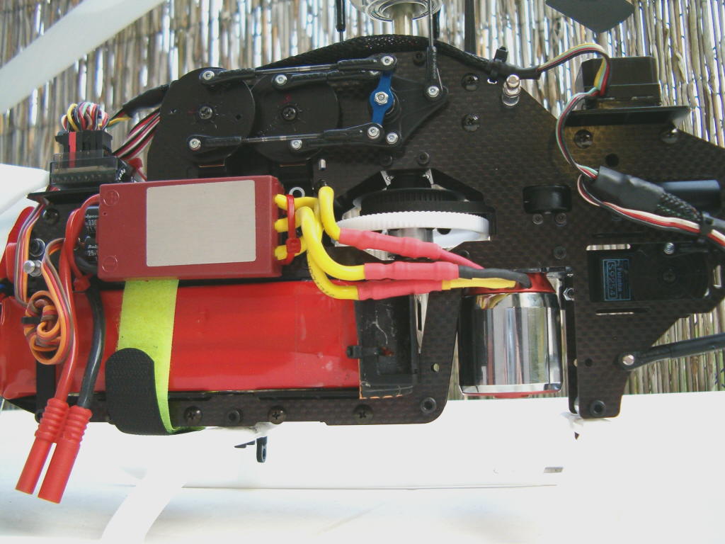

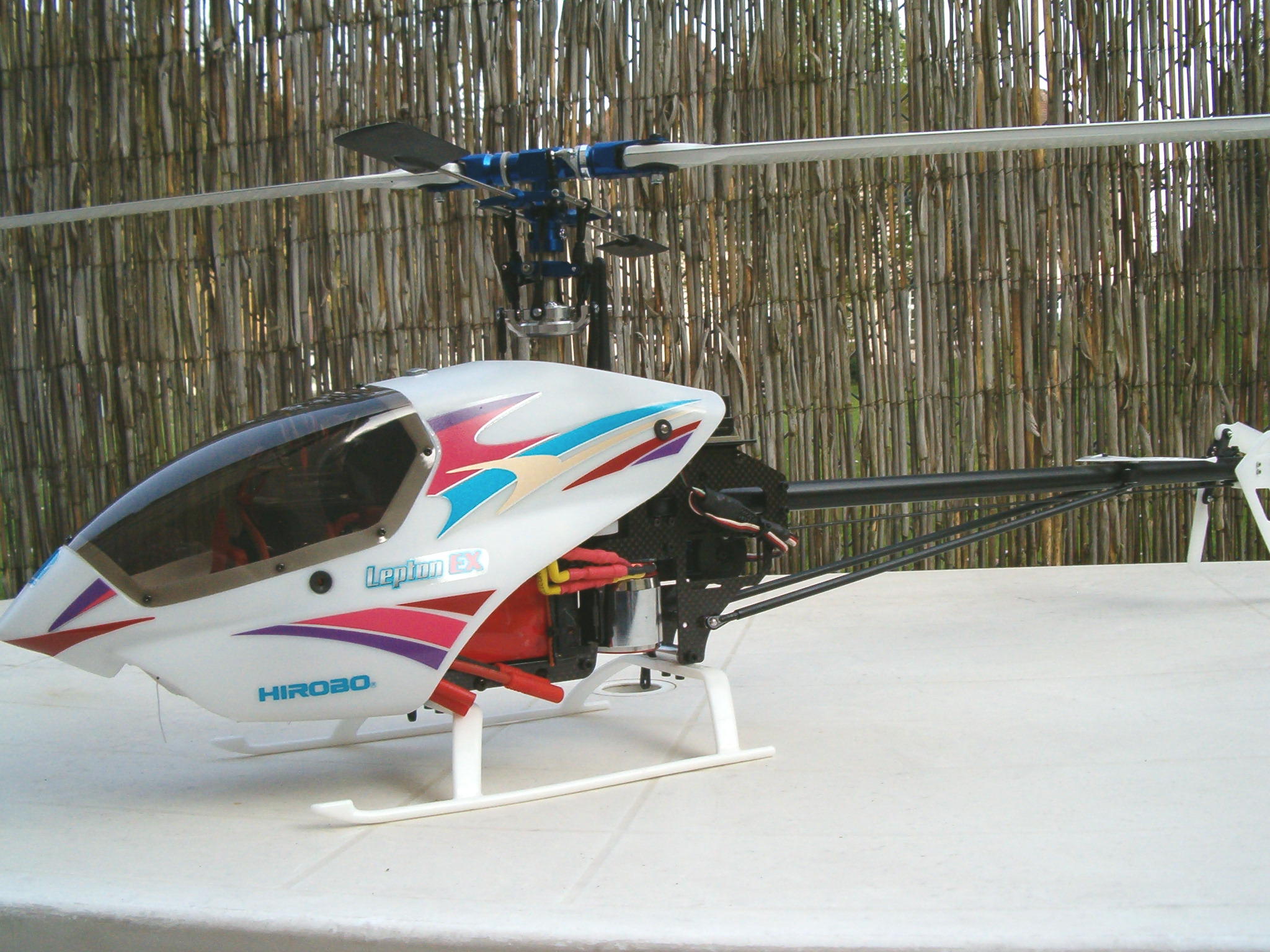

Bei der Gelegenheit möchte ich übrigens das jüngste Mitglied in der Familie vorstellen:
Hirobo Lepton EX. Mit Strecker 295.25 Heli, 11 Windungen, 10 Pol., besagter Kontronik 80+ LV, Futaba S3150 auf der TS und versuchsweise ein 401er mit S9254 auf dem Heck.
Da kommt vielleicht noch ein GY520 mit BLS257 drauf, wenn denn mal lieferbar.
Und mit der Kabelverlegung bin ich auch noch nicht im reinen. Derzeit steckt ein 2,4 GHz 617er drauf, ist ja ganz nett, aber mit den Antennen kämpfe ich noch.
Auch die kurzen Antennen haben ihre Tücken beim Anbringen. Diese 90°...
Noch keinen Meter geflogen. Daher jetzt das Bild, denn es dauert bei mir nicht lange, dann gibts wieder irgendwo Knicke und/oder Risse.
