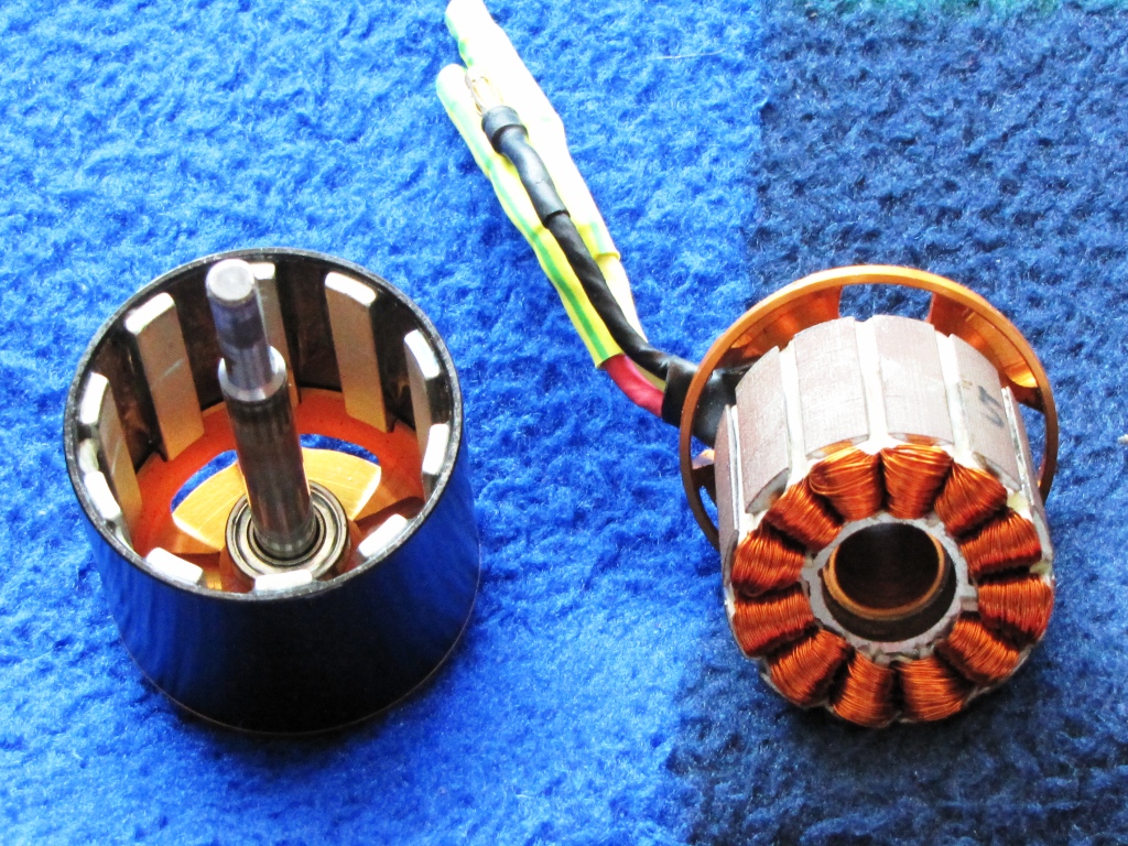

Also 10Pole kann schonmal gar nicht stimmen, denn er hat nur 8 Pole. Irgendwie sollte ich mich an die von dir genannten einstellungen nicht halten, da du dich mit der Sache schon mal gar nicht auskennst.

# Scorpion: HK-4025-890KV
# Stator Durchmesser: 40.0 mm
# Stator Stärke: 25.0 mm
# Stator Arme: 12
# Pole: 8
# Windungen: 8 Turn Delta
# Draht: 23-Strand 0.25 mm
# U/min/V: 890
# Leerlauf (Io): 1.8 A @ 10 V
# Widerstand (Rm): 0.013 Ohm
Ich hatte meinen Skorpion HK-4035 im Kopf und der hat 10 Pole (siehe Bild)

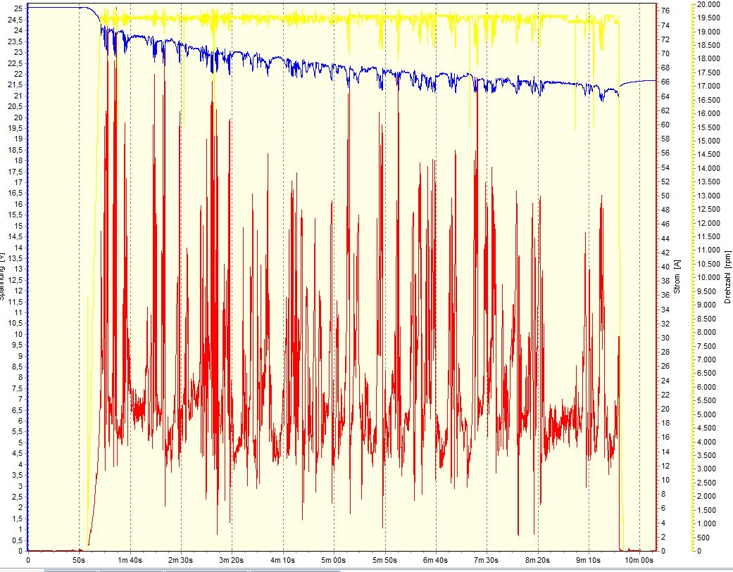

bisserl den thread wieder hoch:
Hier ein log von meinem hurricane mit dem 9100-6er und einem Scorpion 3026-1210, timing 5°, gov response normal. Flugstil: rundflug normal + invertiert, flips, loopings usw. zellen sind hyperion 6S 4000mAh 25C Gen3
mit die kurzen drehzahleinbrüche von 19.500 auf etwa 16.000 müsste am unilog liegen (innerhalb von 1/4s von 19.500 auf 15.500 und wieder rauf, das schafft kein motor), ansonsten hält er bei mir über den ganzen akkuspannungsverlauf die drehzahl schön konstant (etwa max -80u/min), die drehzahl ist etwa meine kopfdrehzahl x10 (habe 2000 bei 19.500 lt logger, gear ratio und polpaarzahl war noch vom flieger).
- Unbenannt.JPG (196.04 KiB) 1354 mal betrachtet
