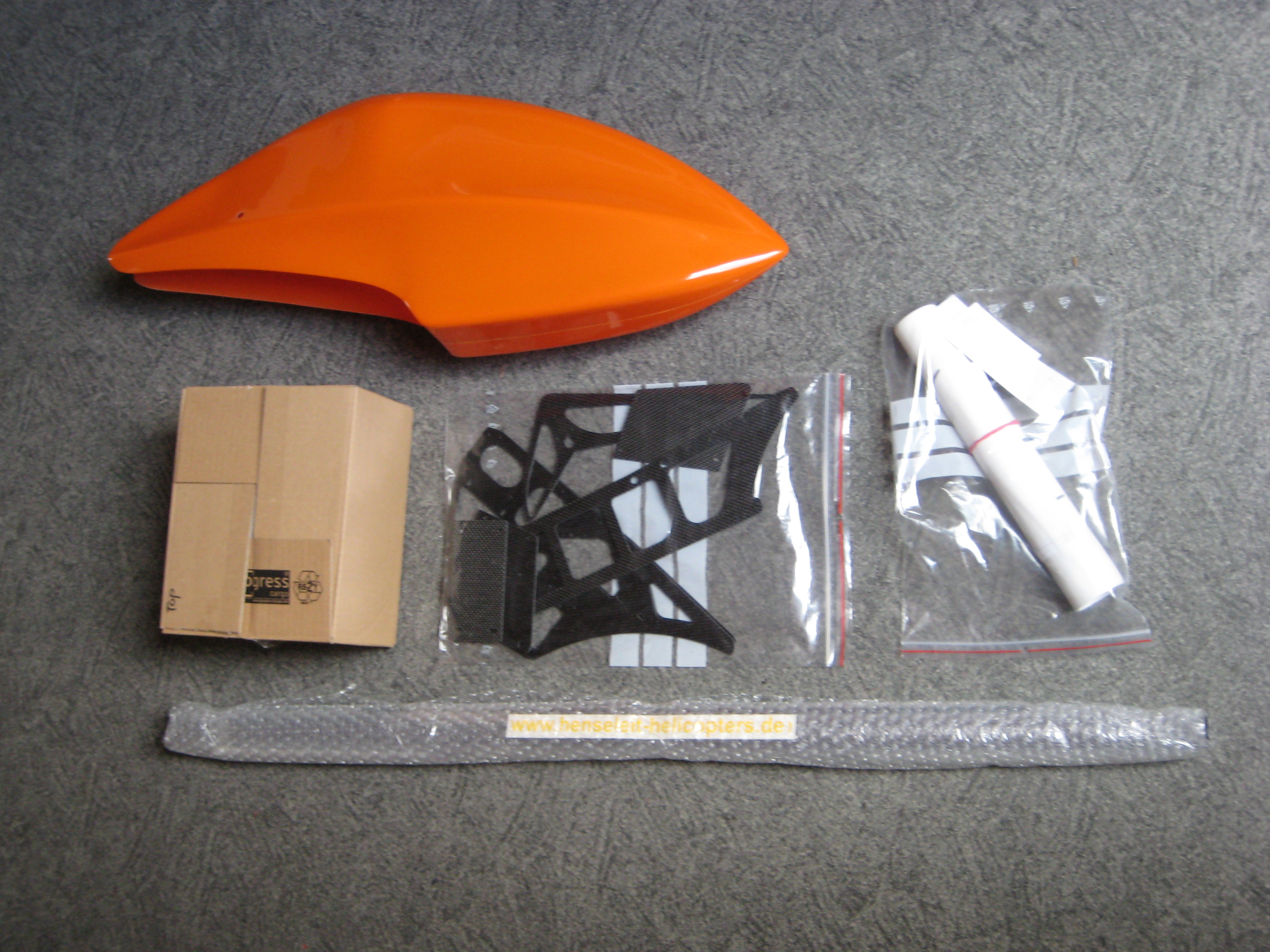

Guten Tag zusammen.

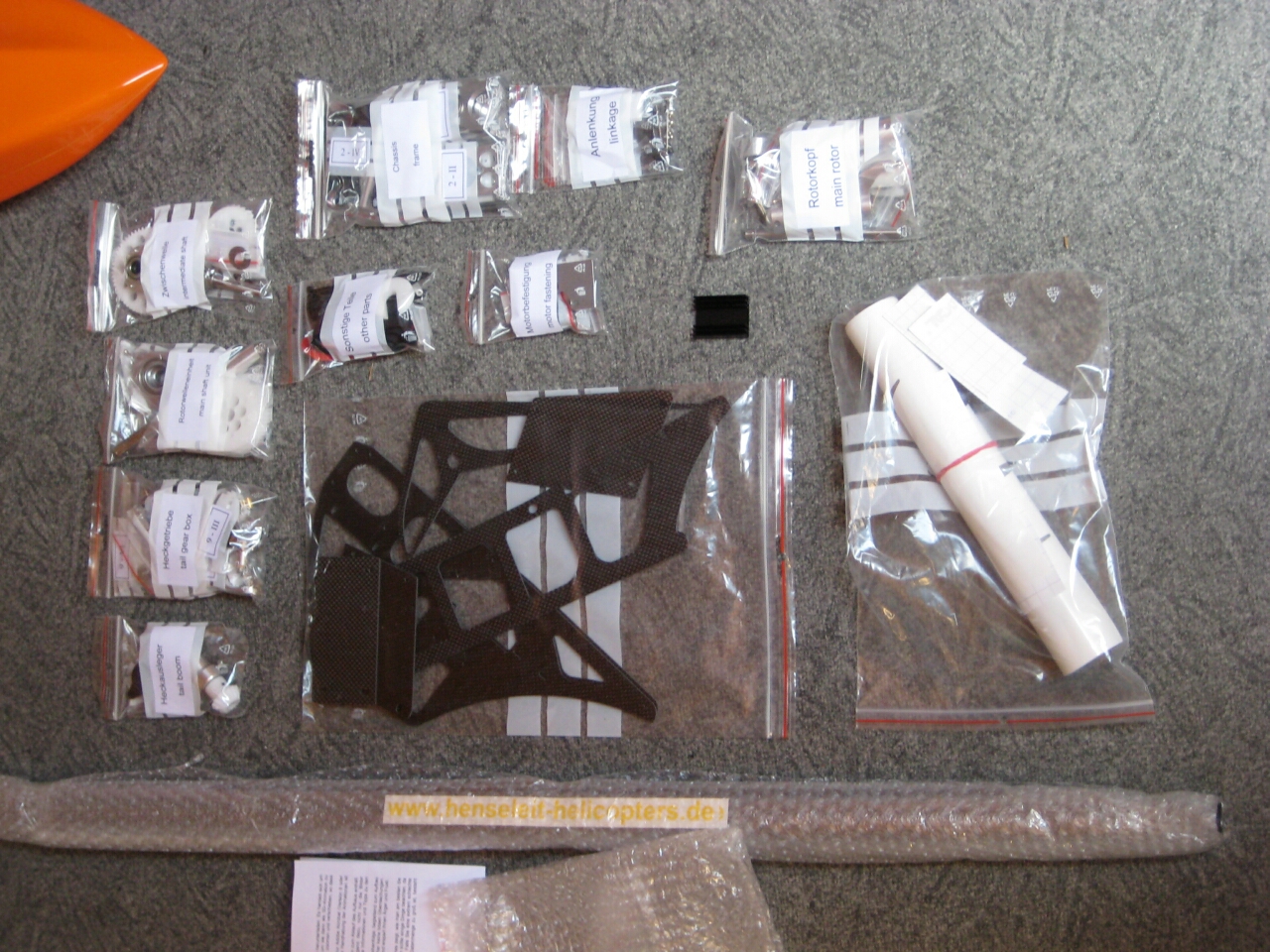

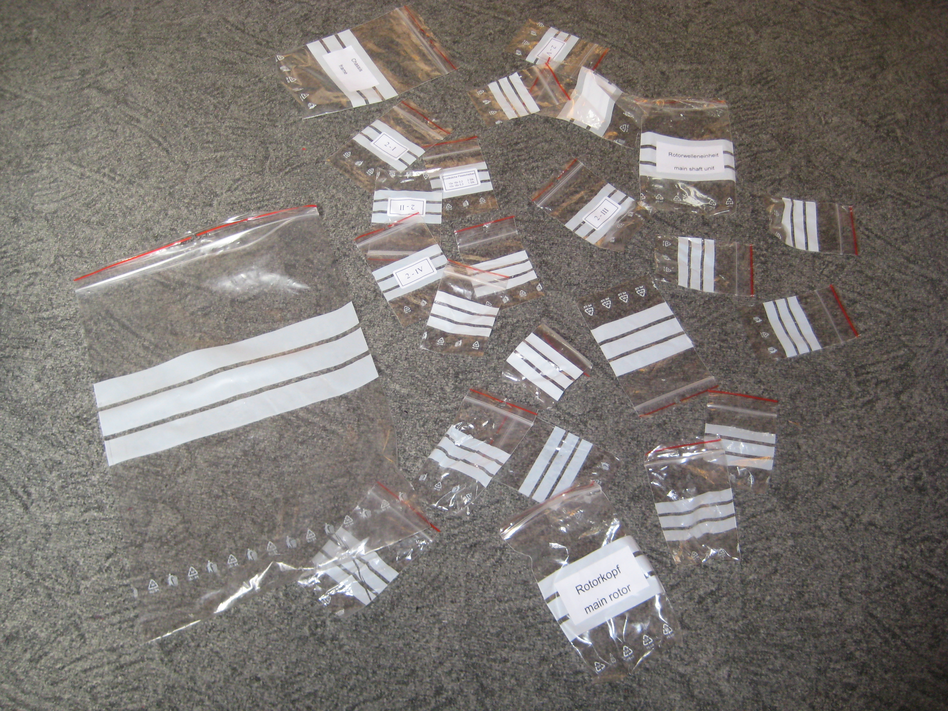

Nach einiger Wartezeit ist es nun soweit - ich habe heute morgen meinen im Januar vorbestellten TDR
von Jan Henseleit überreicht bekommen und beginne nun mit dem Zusammenbau. Das Ganze ist erstaunlich
kompakt verstaut gewesen, so dass ich Jan verblüfft fragte, ob das denn nun alles sei. War es tatsächlich
und so machte ich mich trotz recht gut besuchtem Flugtag in Frotheim mit prima Flugeinlagen wieder
auf den Weg nach Hause und bastele los.
Der Inhalt des Kartons ist sauber in Tüten verpackt, die wie gewohnt nach einzelnen Baustufen getrennt und
sauber beschriftet sind. Sogar eine Tüte mit Kleinteilen (Klettbänder für die Akkus, Kabelbinder, etc.) liegt
bei. Sehr schön, da könnte sich so mancher andere Hersteller eine Scheibe abschneiden.
Ebefalls sehr gut gefallen hat mir, dass Jan auf einem Beiblatt auf die Problematik der gerne mal nicht
gesicherten Madenschraube bei den aktuellen Pyros hinweist. Wenn der Hersteller das schon nicht für
nötig hält, so ist die Problematik wenigstens für Rigid-Kunden auf jeden Fall angesprochen - prima!
So, ich fang dann mal an, wie gehabt mache ich das in einzelnen Beiträgen, also bitte noch nicht
so viel dazwischenquasseln, ja? ;-)

Ganz kompakt erstmal... ist das alles?
Sieht so aus...
Sieht so aus...

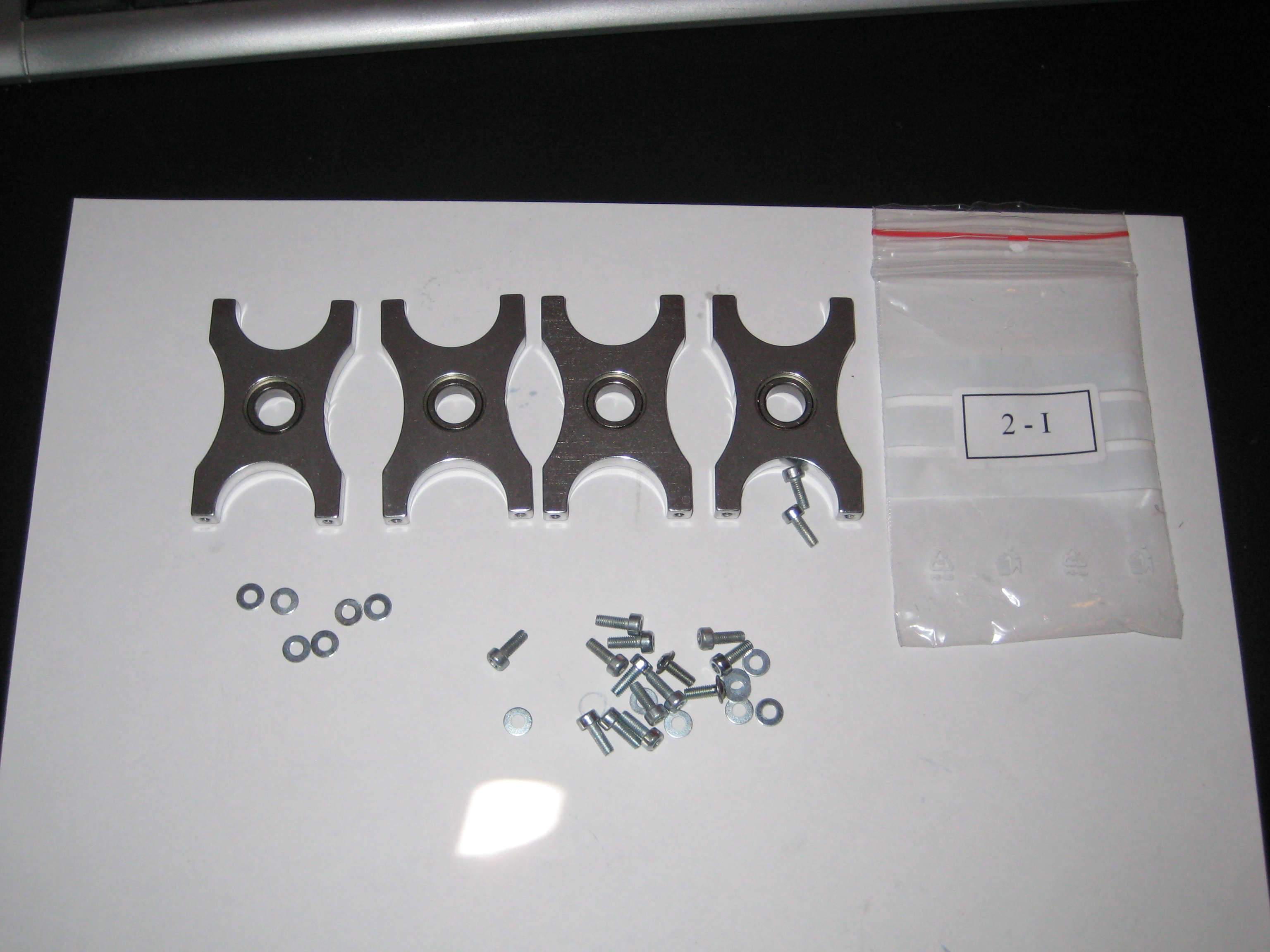

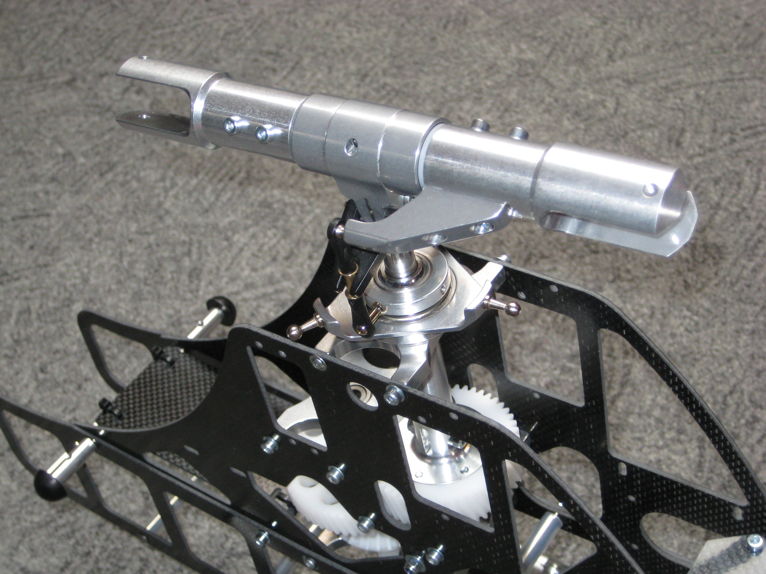

Sodele, Baustufe 1 wäre schon erledigt. Ist dank der hohen Vorfertigung der Bauteile kein großer Akt und
beschränkt sich auf das Aufschieben der einzelnen Teile auf die Blattlagerwelle. Festziehen und gut ist.
Es liegen verschiedene Gummiringe zur Einstellung drei verschiedener Kopfdämfungen bei, ich habe mich
wie in der Anleitung empfohlen für den Mittelweg entschieden. Die Blatthalter drehen sich traumhaft leicht
auf der Welle, da ist kein Hauch von Spiel zu entdecken - fabelhaft!

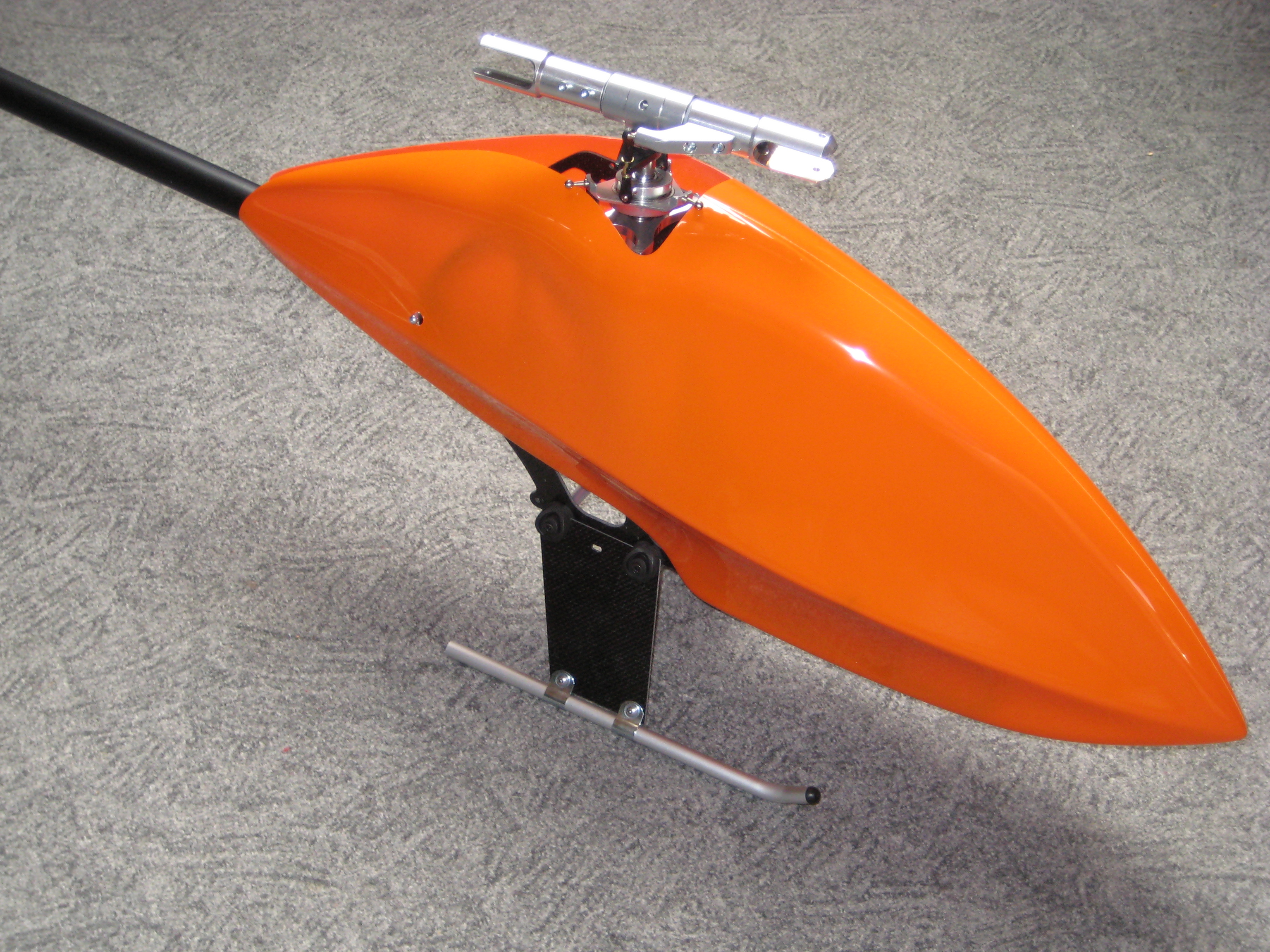

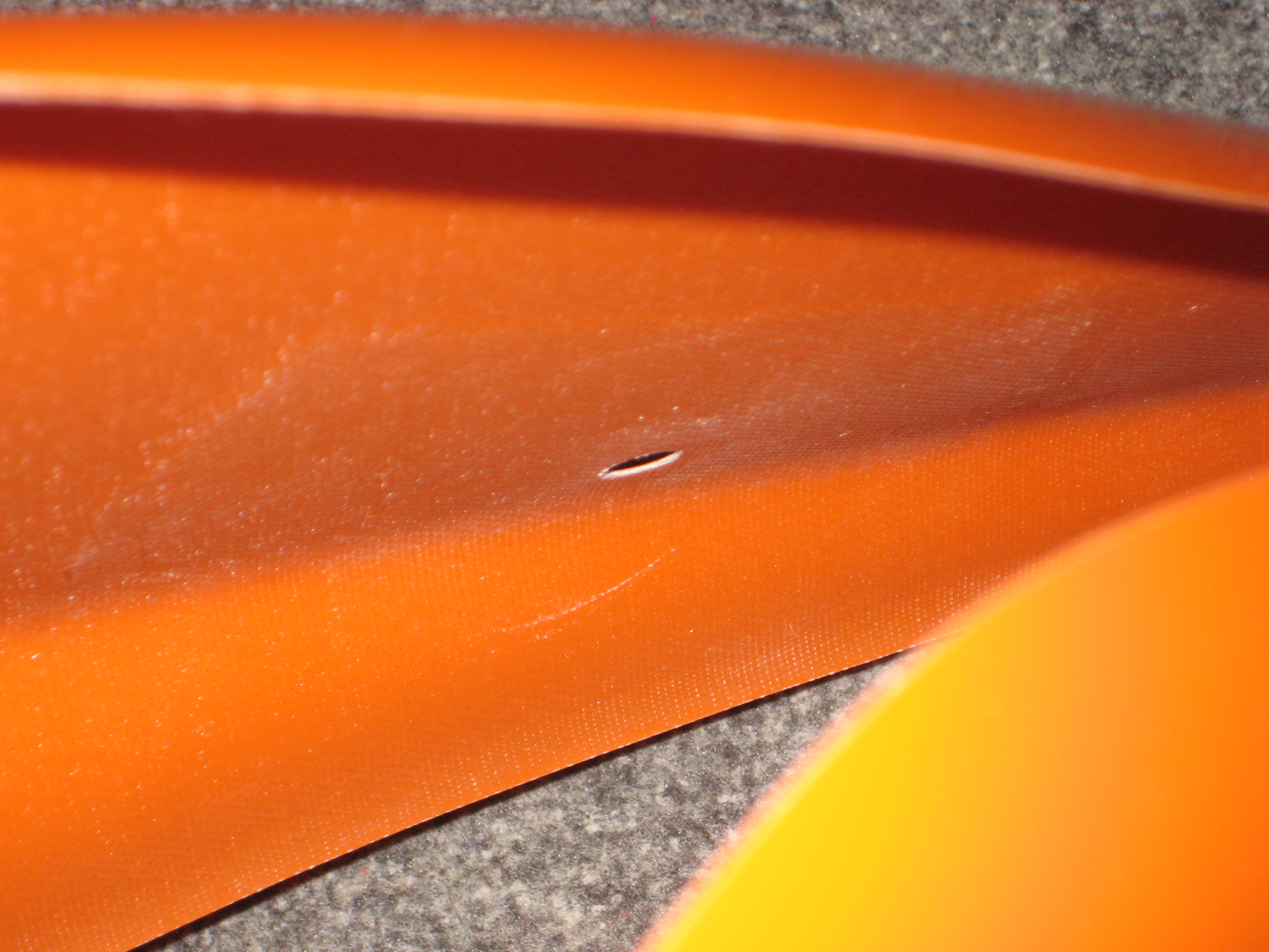

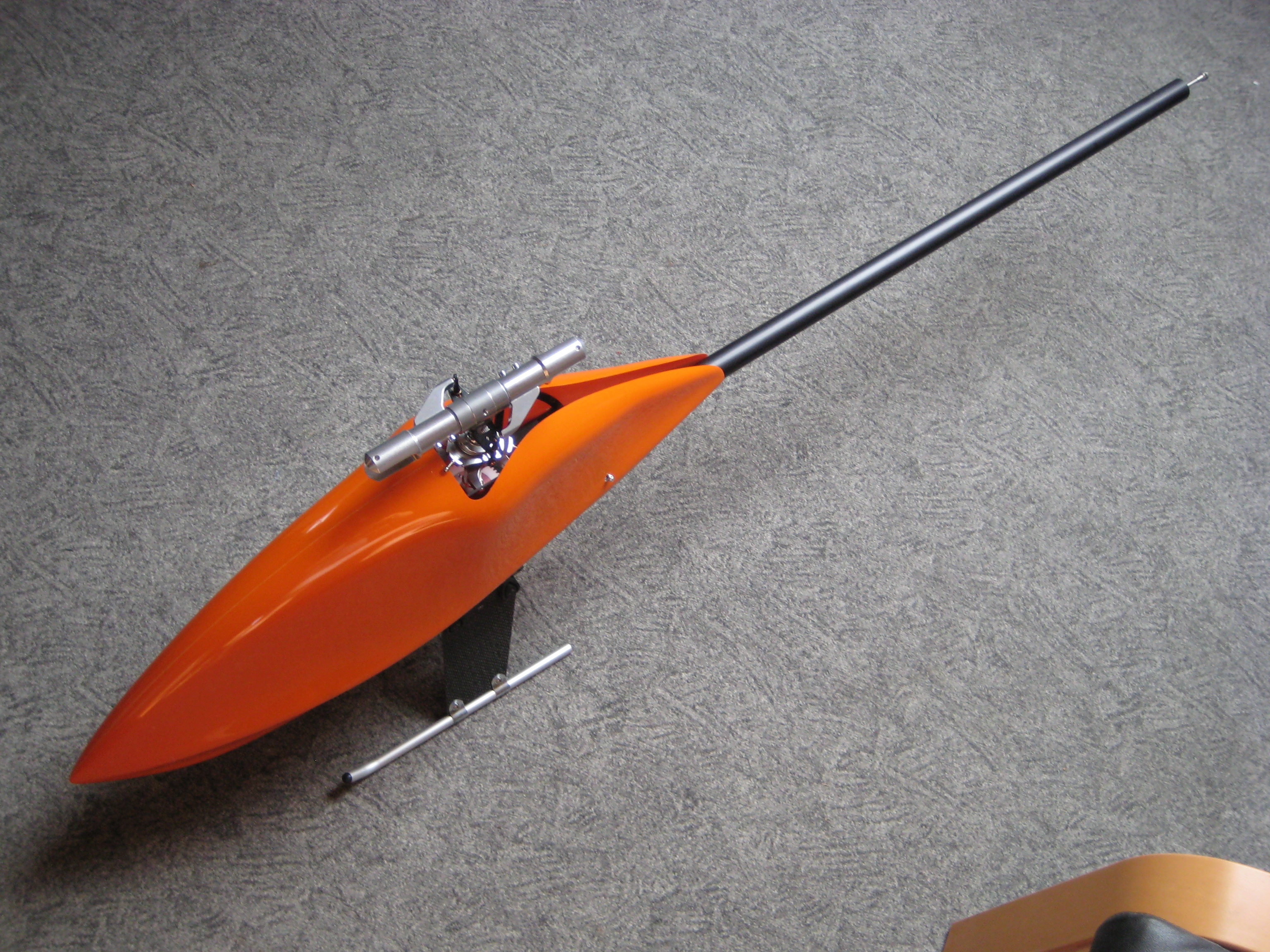

Weiter geht es. Unten auf Wunsch eines einzelnen Herrn noch ein Foto von der Haubenbefestigung von innen,
die Naht will sich leider nicht so gut fotografieren lassen - da hat meine Kamera auf dem Orange irgendwie
Probleme... Die Naht ist fühlbar vorhanden, allerdings sehr klein. Hätte Jan nicht im Video darauf hingewiesen, sie
zu entferne, hätte ich es wohl nicht gemacht.
Der Rotorkopf vorher...
Rigid_1 001.jpg (2.09 MiB) 10127 mal betrachtet
und nachher
und nachher
Rigid_1 004.jpg (1.81 MiB) 10117 mal betrachtet
Haubenhalterung von innen
Rigid_1 003.jpg (2.48 MiB) 10111 mal betrachtet

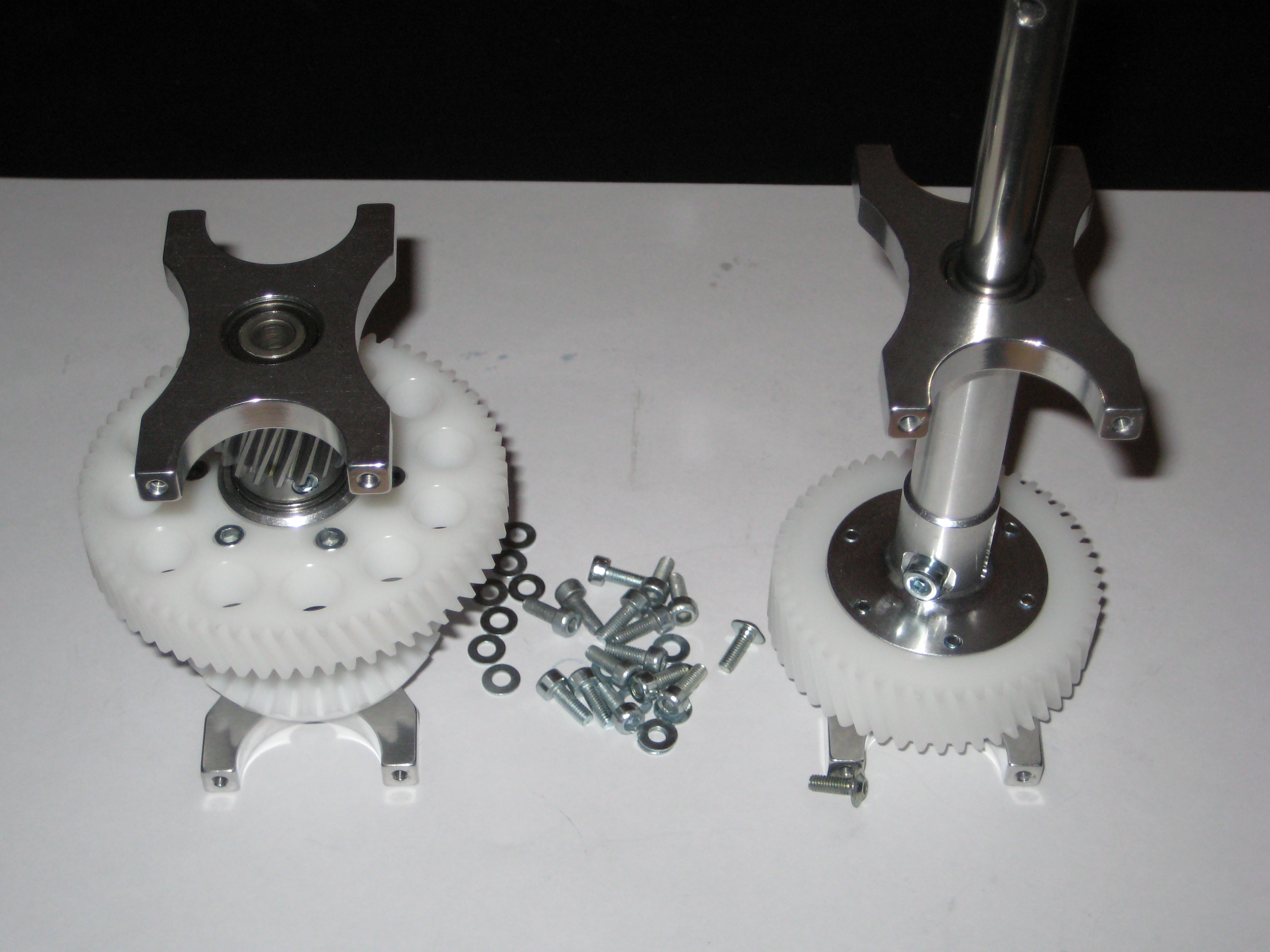

Der nächste Schritt ist ebenso schnell erledigt, die Rotorwelle wird mit
dem ersten Zahnrad verbunden. Auch hier staune ich wieder (wie bestimmt
noch öfter) über die Passgenauigkeit vons Ganze, alles passt einfach perfekt
zusammen, und irgendwie fürchte ich, dass ich den Bau viel zu schnell
hinter mir haben werde... aber dann kann ich ja noch damit fliegen... :mrgreen:
Die Baugrupper vorher...
Rigid_2 002.jpg (1.79 MiB) 10117 mal betrachtet
... und nachher
... und nachher
Rigid_2 003.jpg (1.74 MiB) 10124 mal betrachtet
Detail von der einen Seite
Rigid_2 004.jpg (1.76 MiB) 10116 mal betrachtet
Detail von der anderen Seite
Rigid_2 005.jpg (2.05 MiB) 10122 mal betrachtet

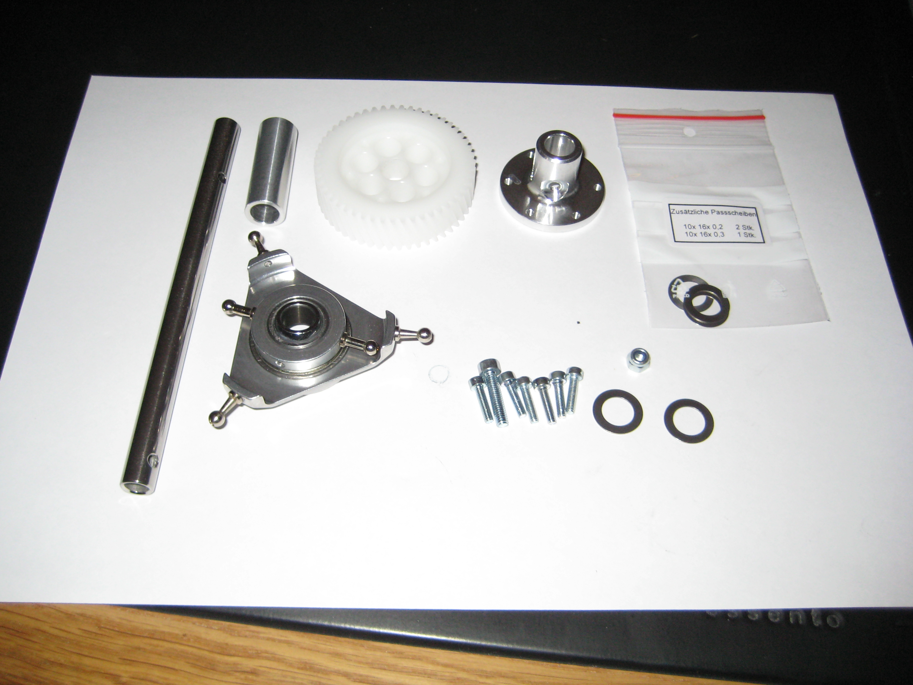

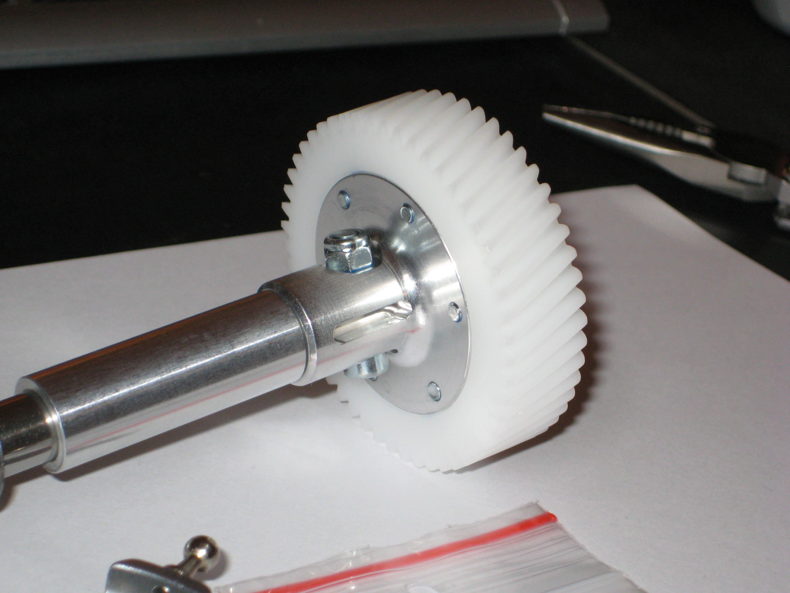

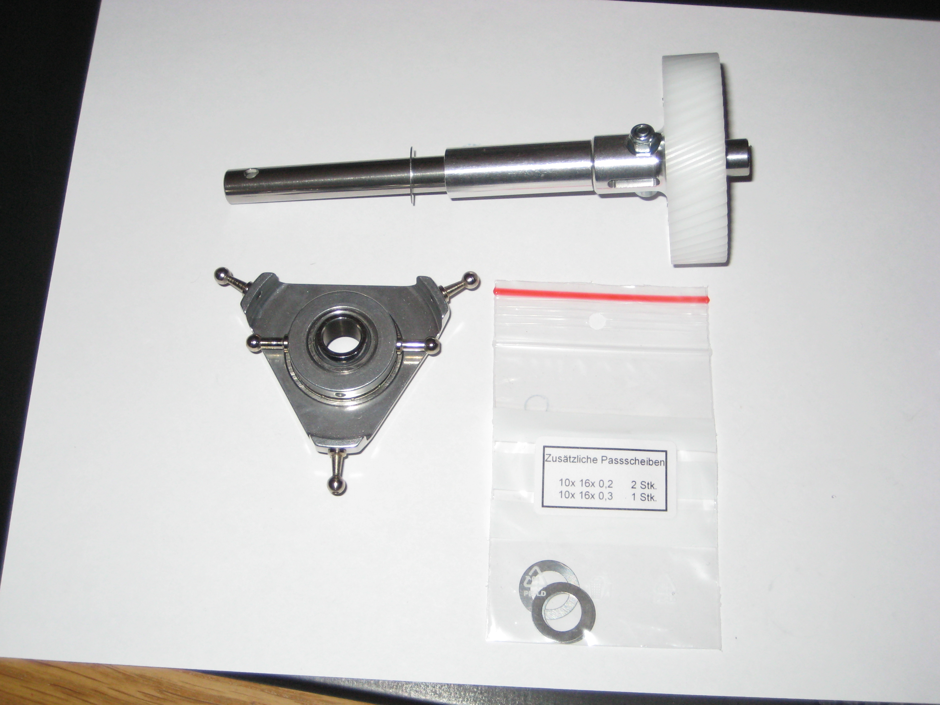

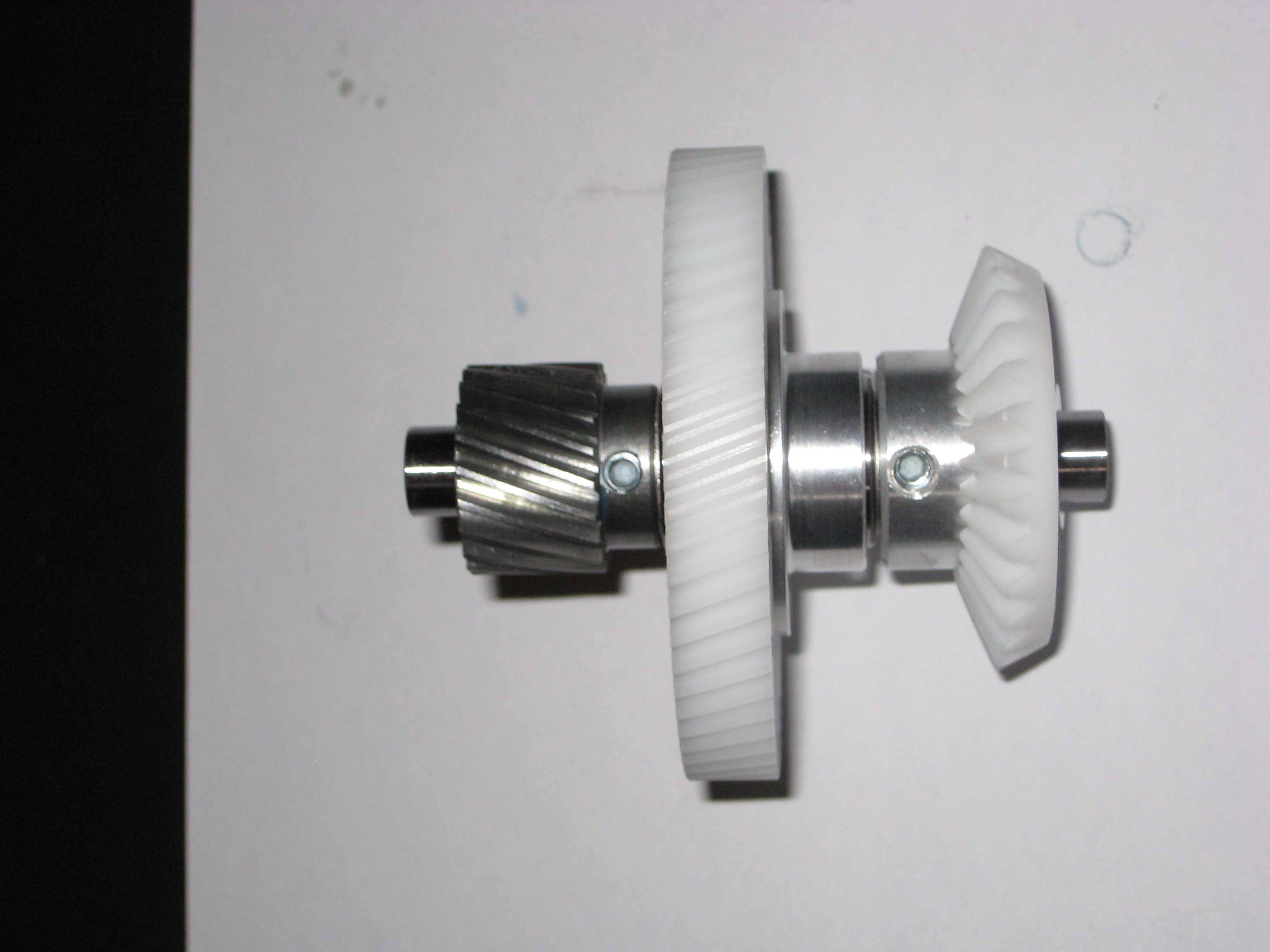

Schritt drei - noch mehr Zahnräder... ;-)
Hier entscheidet man beim Zusammenbau, ob es ein Links- oder Rechtsdreher werden soll,
um das einzurichten, wird hat der Freilauf eine Fase auf einer Seite. Baut man diese Fase
in Richtung Zanhrad ein, wird es ein Rechtsdreher, dreht man sie um, wird es ein Linksdreher.
Habe mich (aus träger Gewohnheit) für die rechtsdrehende Variante entschieden.
Zwischendurch möchte ich noch das famose (interaktive) Handbuch loben, da lohnt sich
ein Blick auf jeden Fall. Jede einzelne Baustufe zum rein- und rauszoomen, drehen und
die Einbaureihenfolge ansehen...Ganz großartig - macht viel Spass, damit herumzuspielen
und die interaktiven Teile mit dem eigenen Bauergebnis zu vergleichen.
Die Einzelteile...
Die Einzelteile...
Rigid_3 003.jpg (2 MiB) 10114 mal betrachtet
...und das fertige Zwischenergebnis.
Rigid_3 005.jpg (1.78 MiB) 10114 mal betrachtet

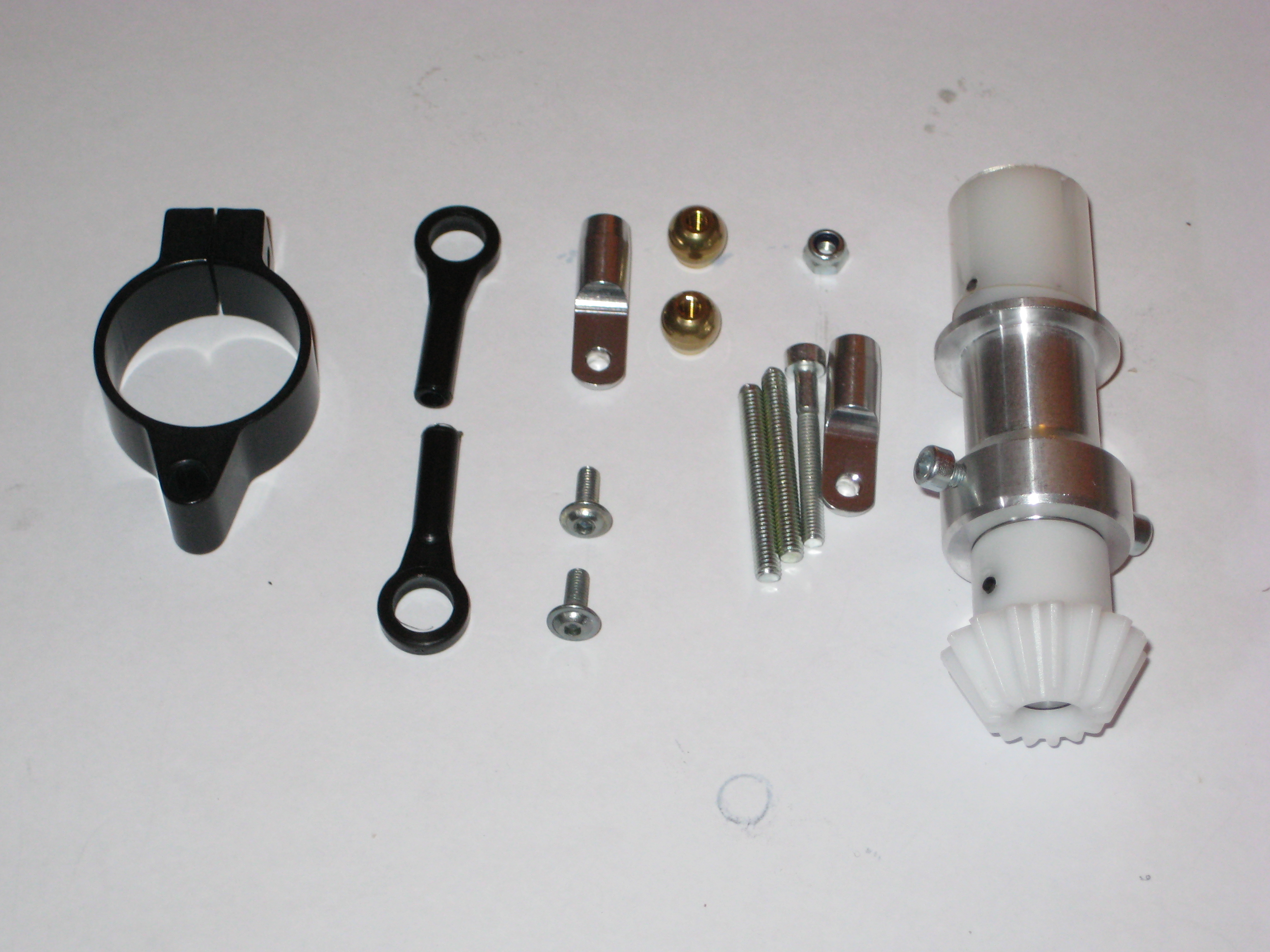

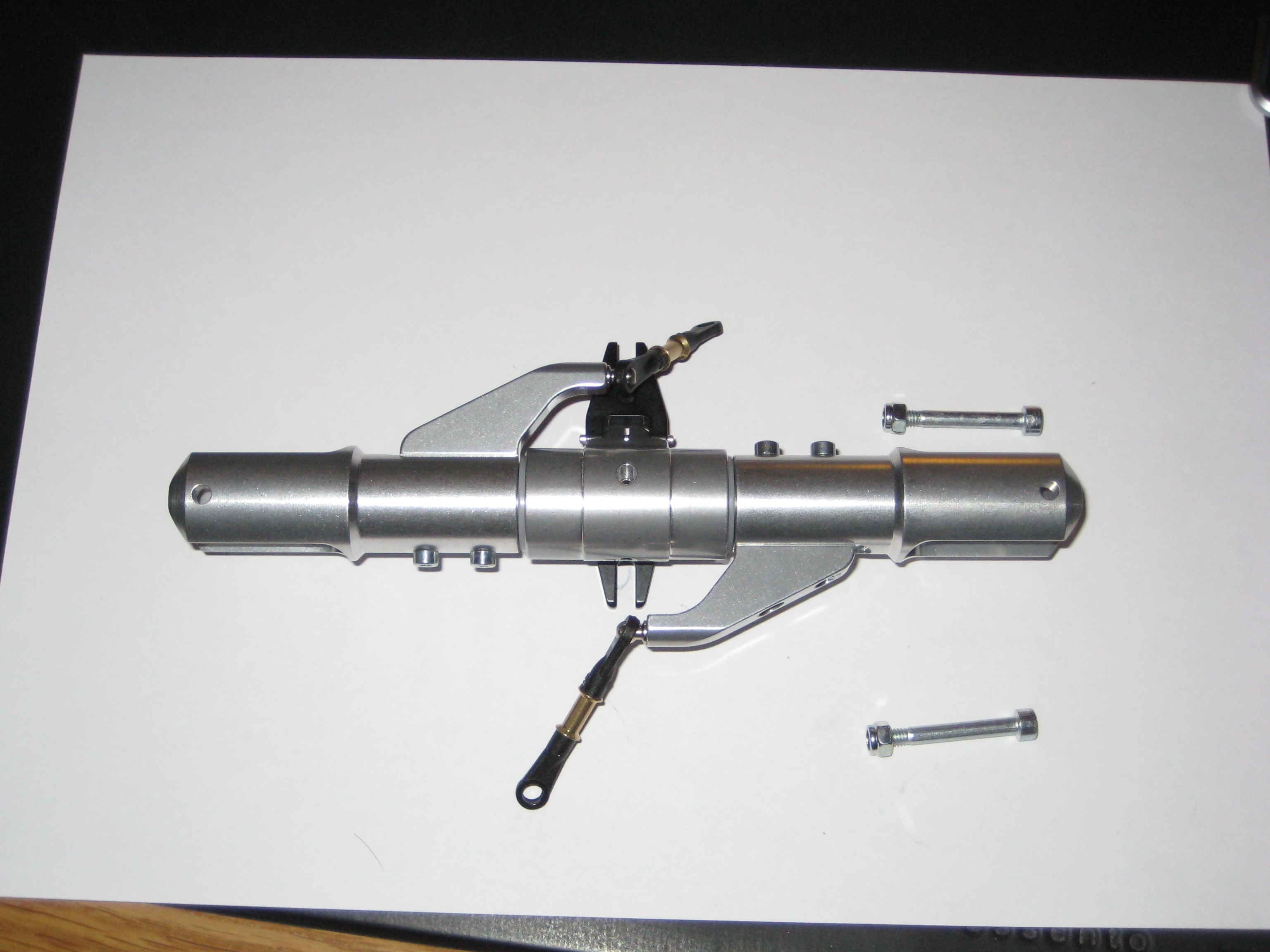

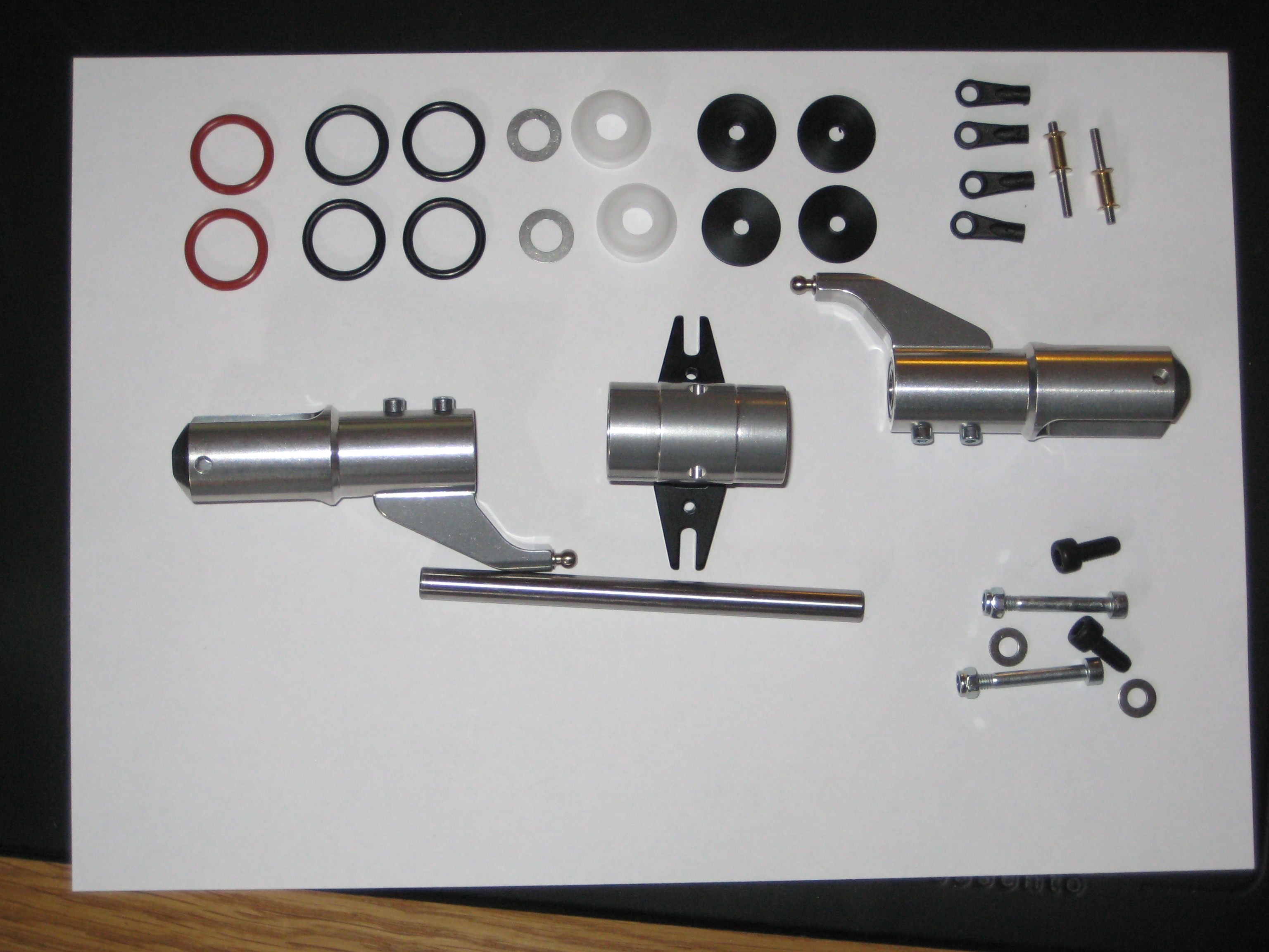

Der nächste Schritt ist dank der Vorarbeit von Jan Henseleit kaum vorhanden, was mir
sehr gelegen kommt - denn speziell das einschieben der Lager ins Heckrohr hat mir
beim Durchlesen der Anleitung doch etwas Sorge bereitet. Ist aber schon erledigt, genauso
wie die Montage der Heckeinheit. Also einfach zusammenschieben (die Heckwelle noch
nicht ins Heckstück drücken!), verschauben und fertig.
Die restlichen Teile aus der Baustufe sind für die Heckstreben und werden erst später
verbaut, kommen also erst wieder in ein Tütchen.
Im nächsten Schritt gehts dann endlich ans Chassis... :mrgreen:

Die Lager sind genau wie die Heckwelle schon vormontiert
Rigid_4 003.jpg (2.06 MiB) 10118 mal betrachtet
Die Heckwelle noch nicht einschieben
Rigid_4 005.jpg (2.04 MiB) 10113 mal betrachtet

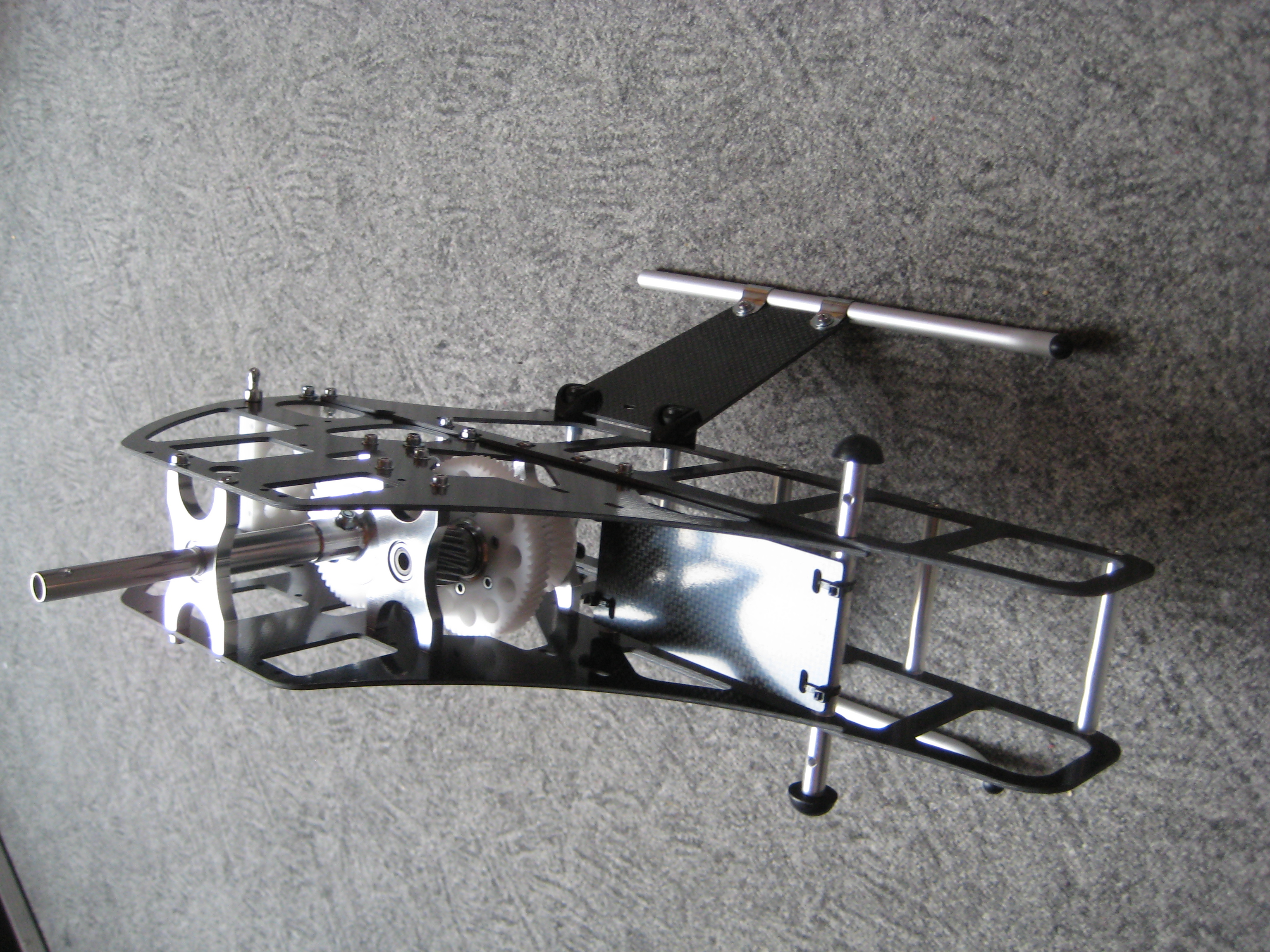

Sodele, dann gehts an den großen Beutel, die Chassisbaugruppe.
Hier treffen wir dann auch unsere alten Bekannten aus den ersten Baustufen
wieder, die zunächst nur handfest auf eine der Chassisplatten geschraubt werden.
Bis jetzt passen alle Teile aller Schritte perfekt zusammen, es war noch nicht die
geringste Nacharbeit nötig.
Baustufe Chassis im Ganzen
Rigid_5 001.jpg (4.24 MiB) 10118 mal betrachtet
Der erste Chassisbeutel
Rigid_5 002.jpg (2.01 MiB) 10111 mal betrachtet

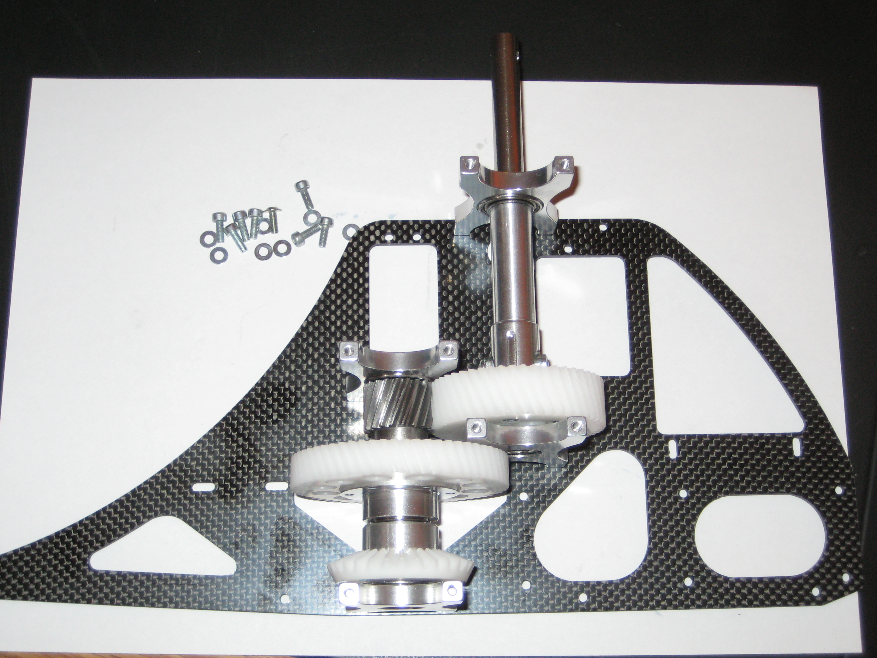

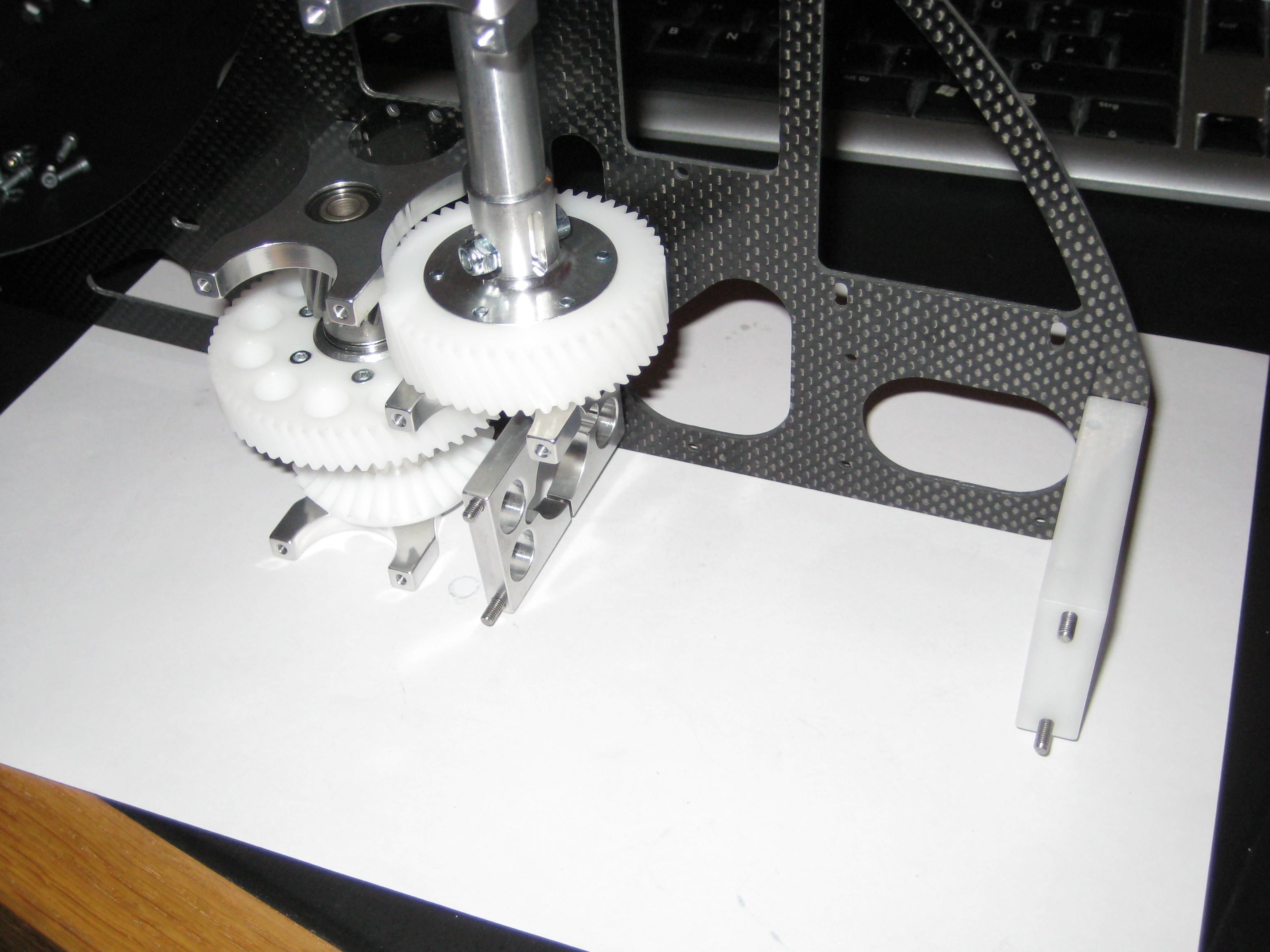

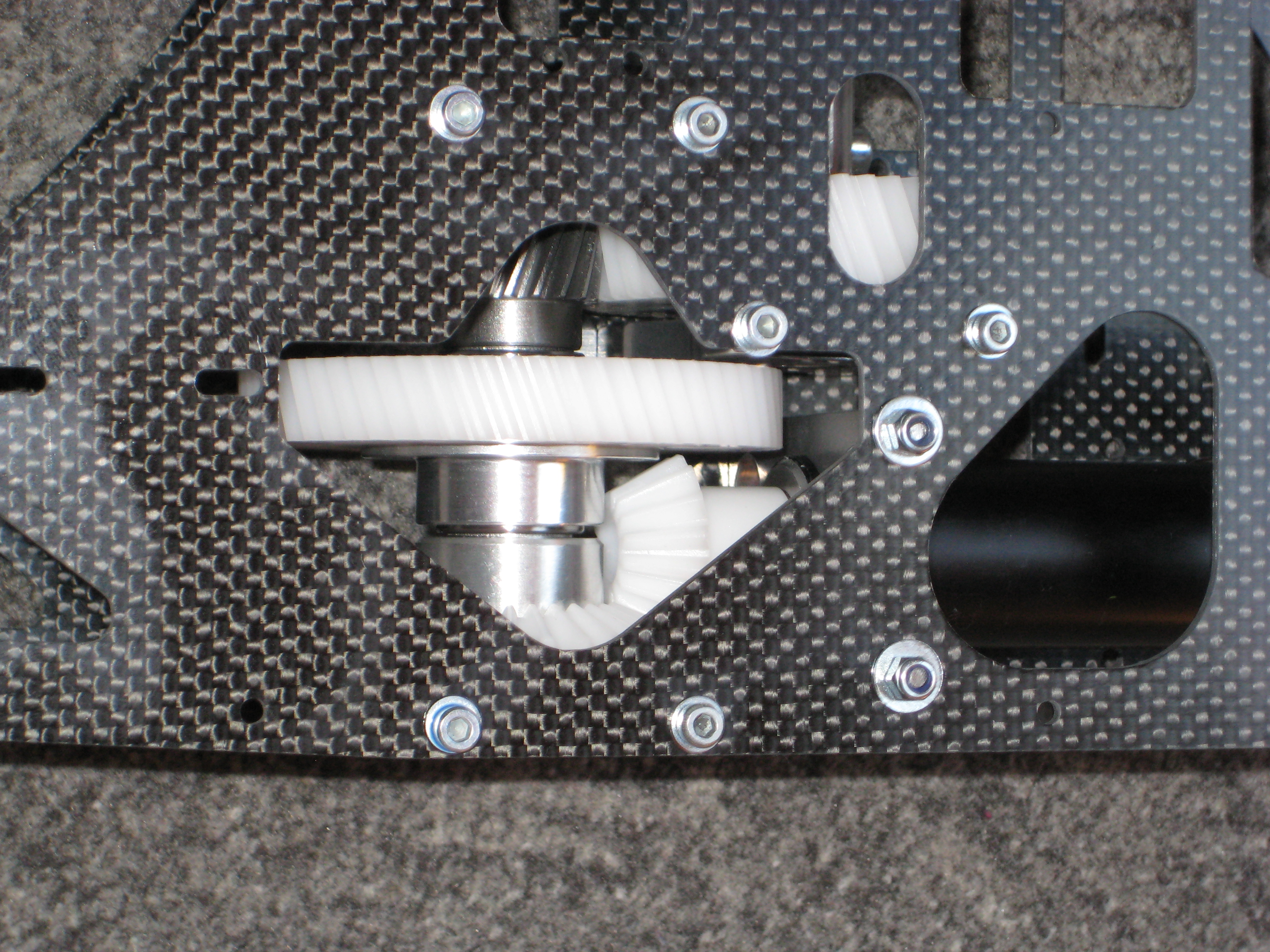

Die Bauteile aus den vorigen Baustufen in den Lagerblöcken
Rigid_5 003.jpg (2 MiB) 10114 mal betrachtet
Die Teile auf der Chassisplatte. Die Zahnräder fluchten jetzt schon perfekt.
Rigid_5 004.jpg (2.35 MiB) 10118 mal betrachtet

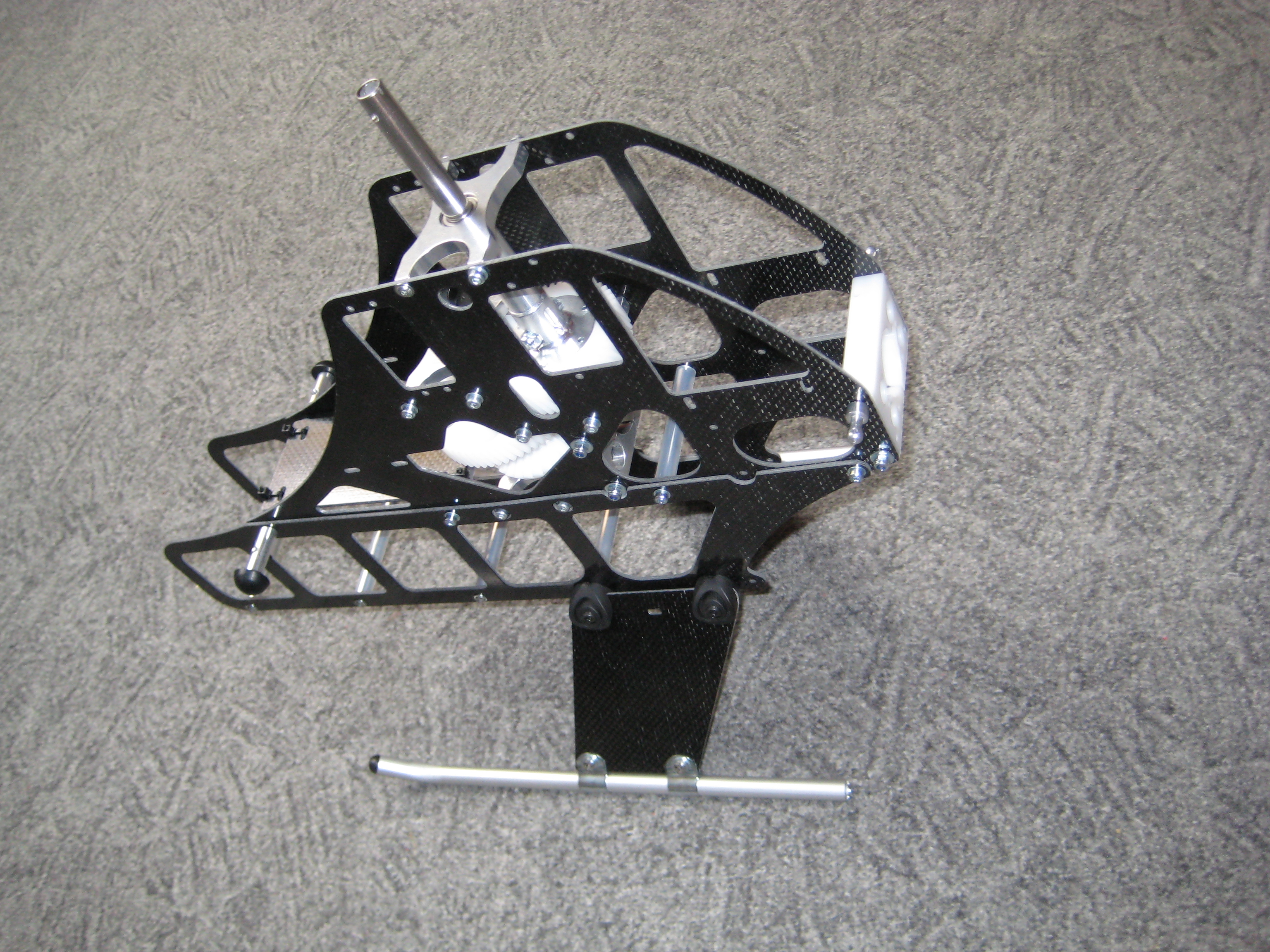

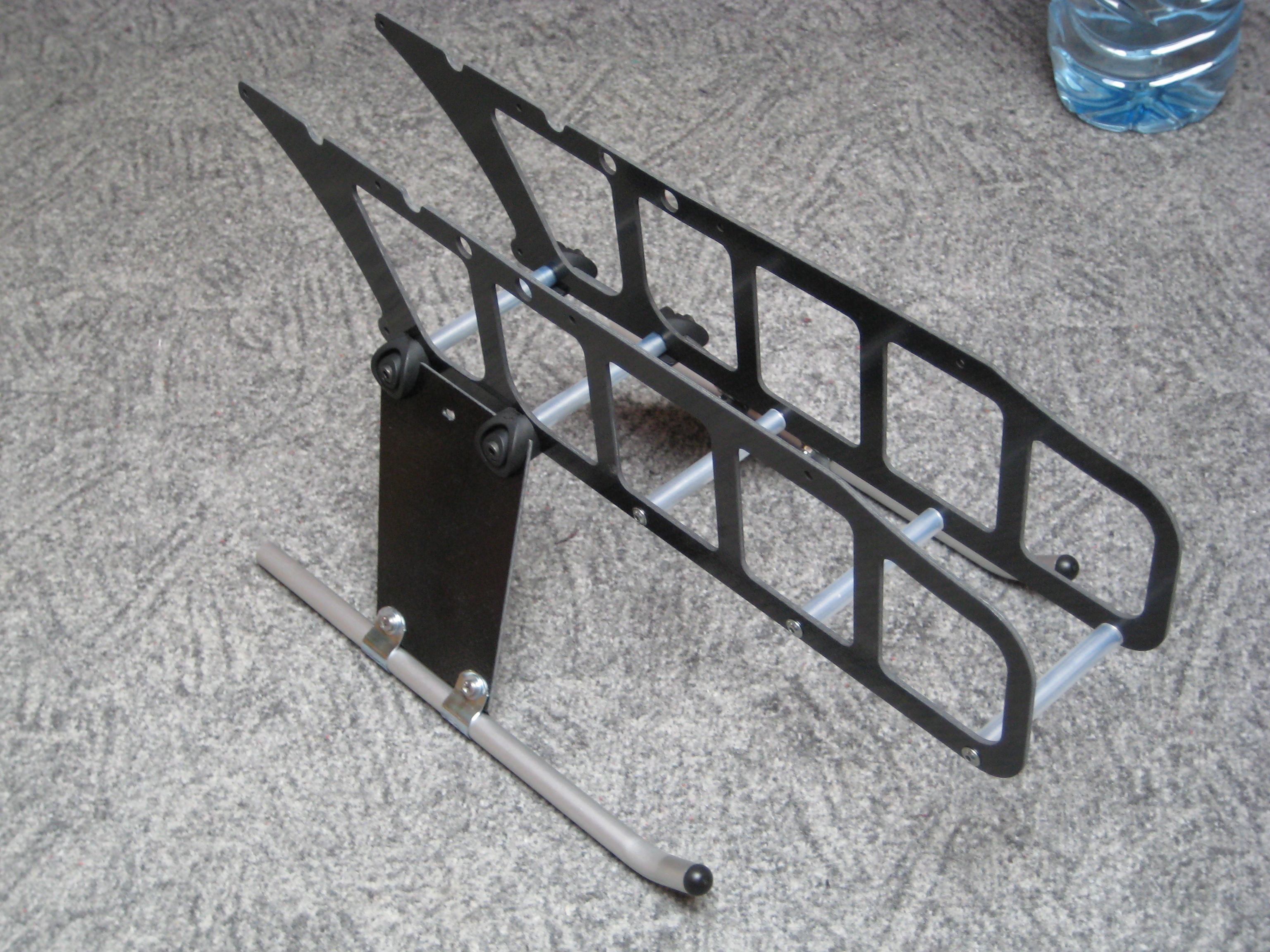

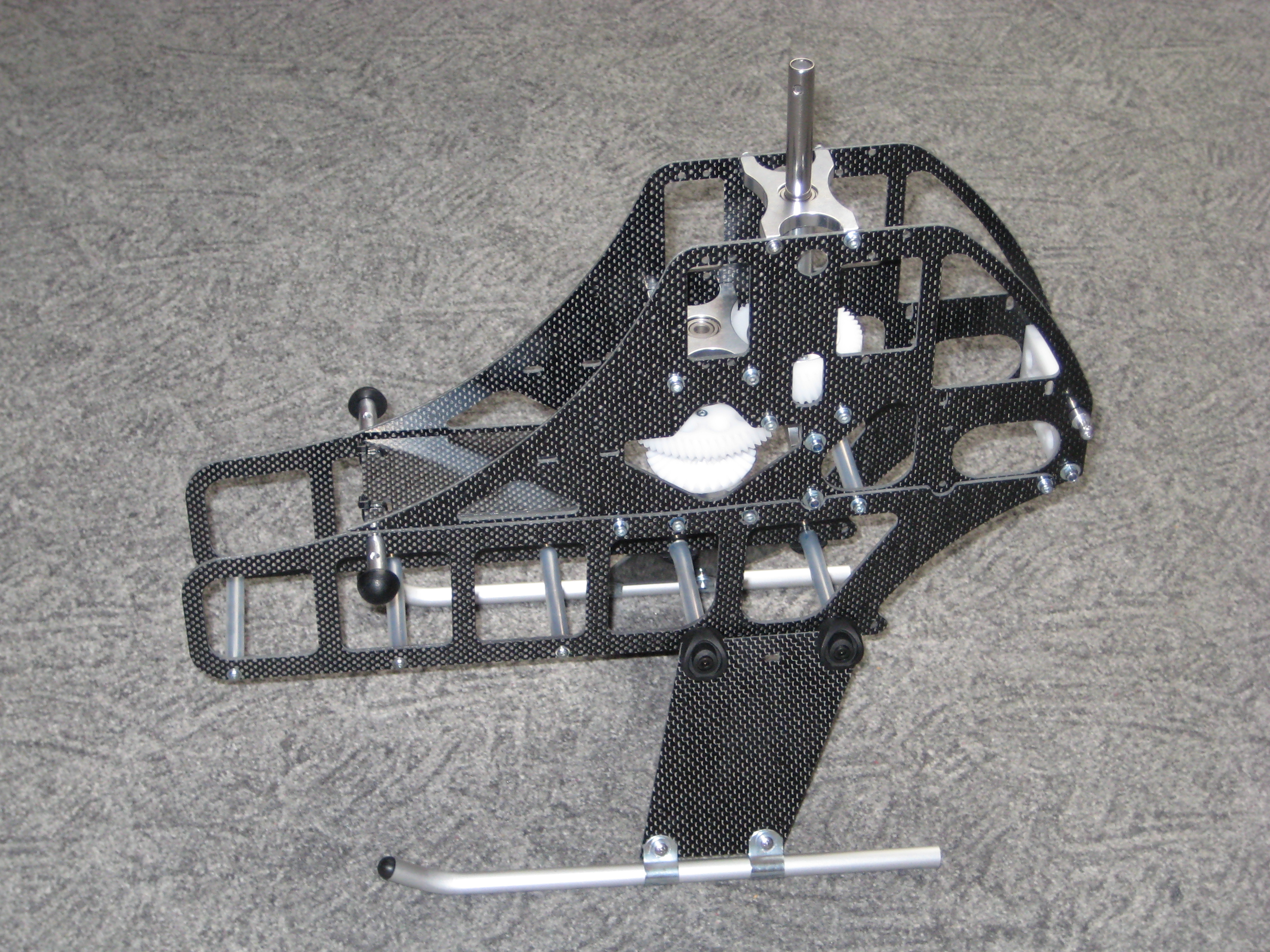

Sooo, mit dem zweiten Beutel der Chassisgruppe kann man das Ding langsam als Hubi
erkennen... Die Schrauben werden beidseitig fest (aber nicht endfest) angezogen, dann
wird das Vertikalspiel der beiden Wellen eliminiert. Das funktioniert ganz easy, indem
man die Wellen an das jeweils obere Lager drückt und dann mißt, wie weit die Welle
oben hinaussteht. Das gleiche Spielchen mit nach untengedrückter Welle, beide gemessenen
Werte voneinander abgezogen und man hat das Verikalspiel der Wellen gemessen.
War bei mir bei beiden Wellen 0,4mm und kann dann durch Unterlegen der Paßscheiben
aus den ersten Baugruppen eliminiert werden. Beiden Wellen sind jetzt auch vertikal
VÖLLIG spielfrei, da gibt es keinen Hauch Bewegung mehr... hach... :mrgreen:
Zweiter Chassisbeutel
Rigid_6 001.jpg (1.64 MiB) 10110 mal betrachtet

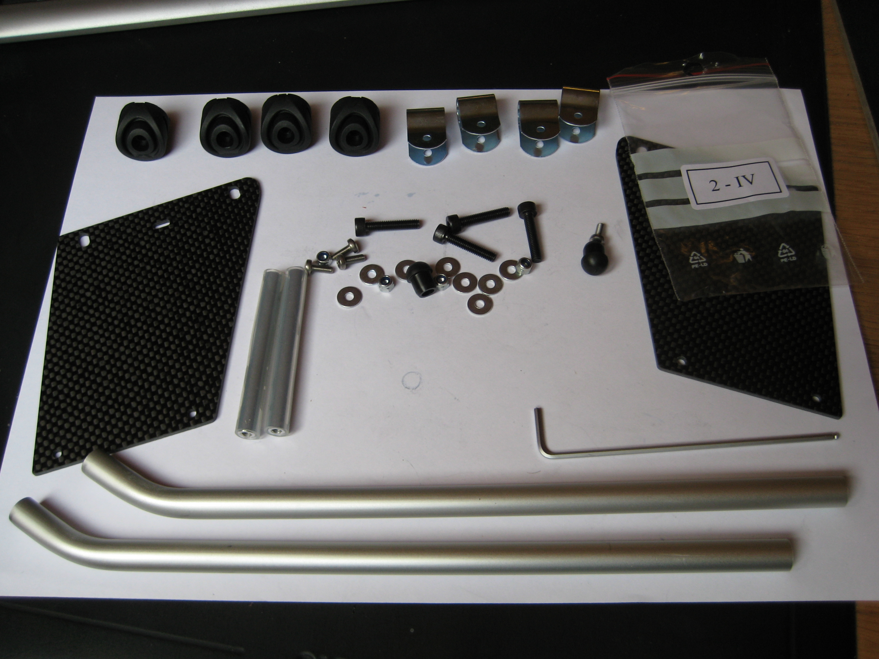

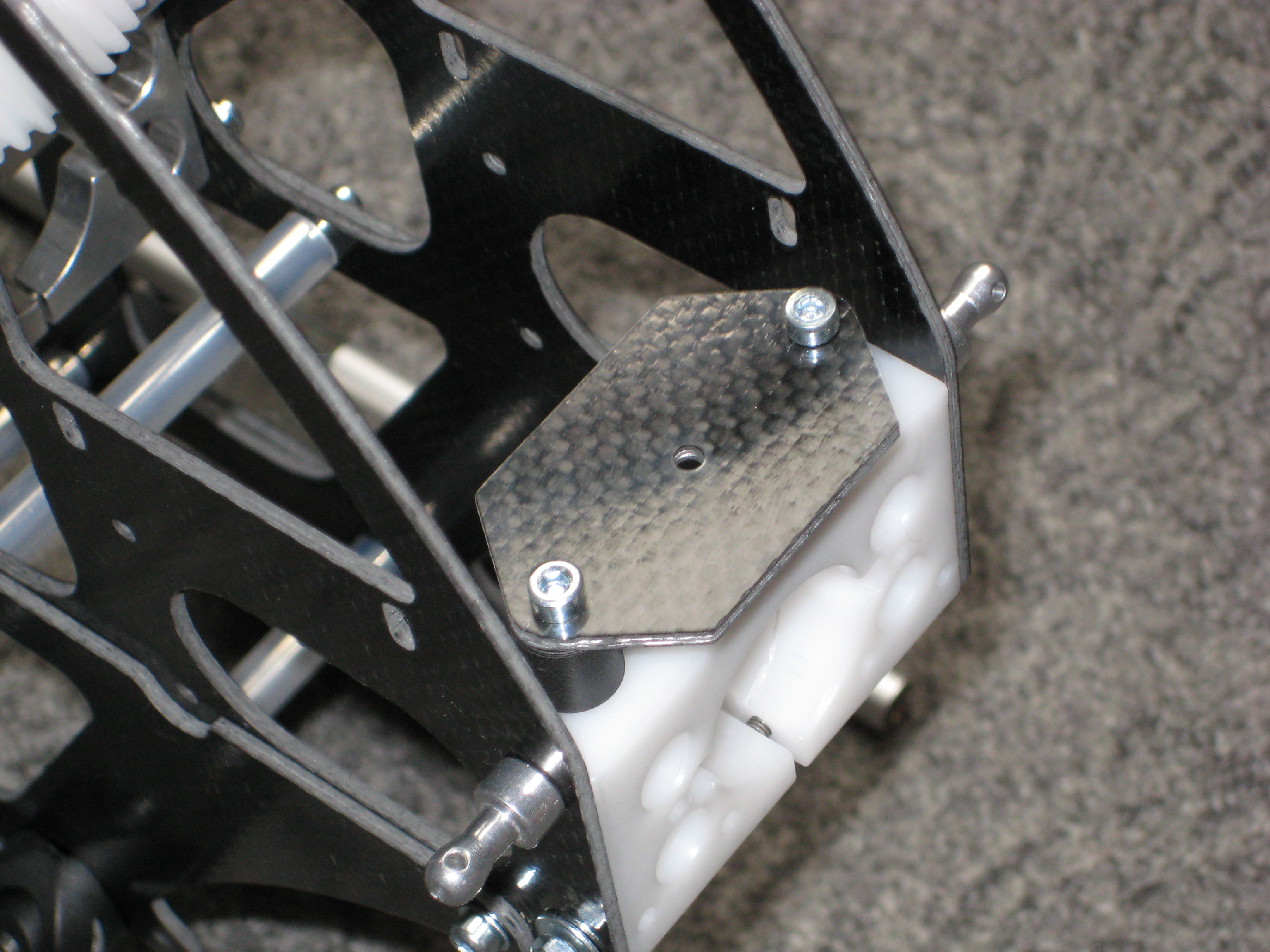

Die Heckhalter kommen an die Chassisplatte
Rigid_6 002.jpg (1.99 MiB) 10117 mal betrachtet

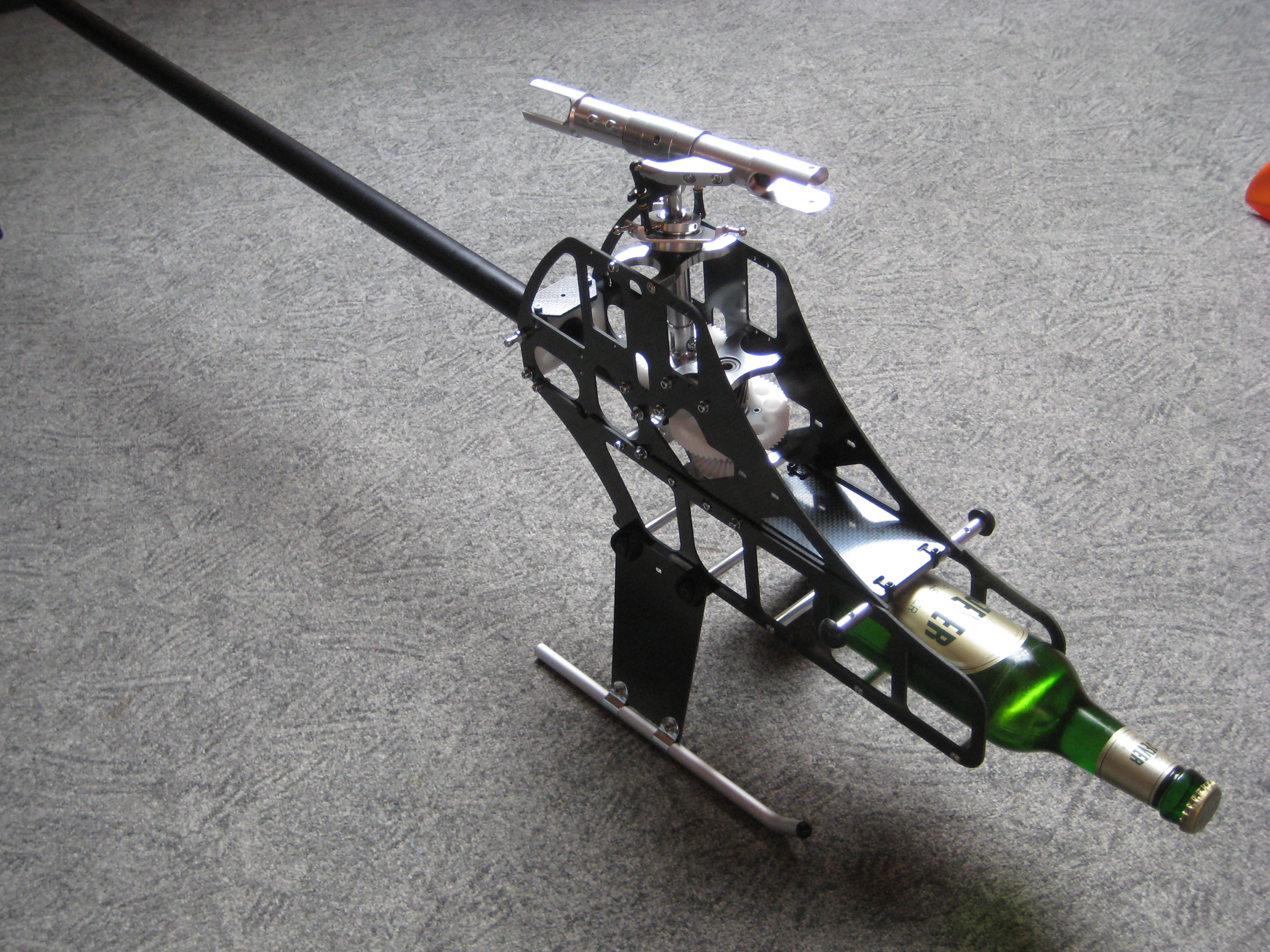

So langsam erkennt man, was es werden soll...
Rigid_6 003.jpg (3.46 MiB) 10117 mal betrachtet

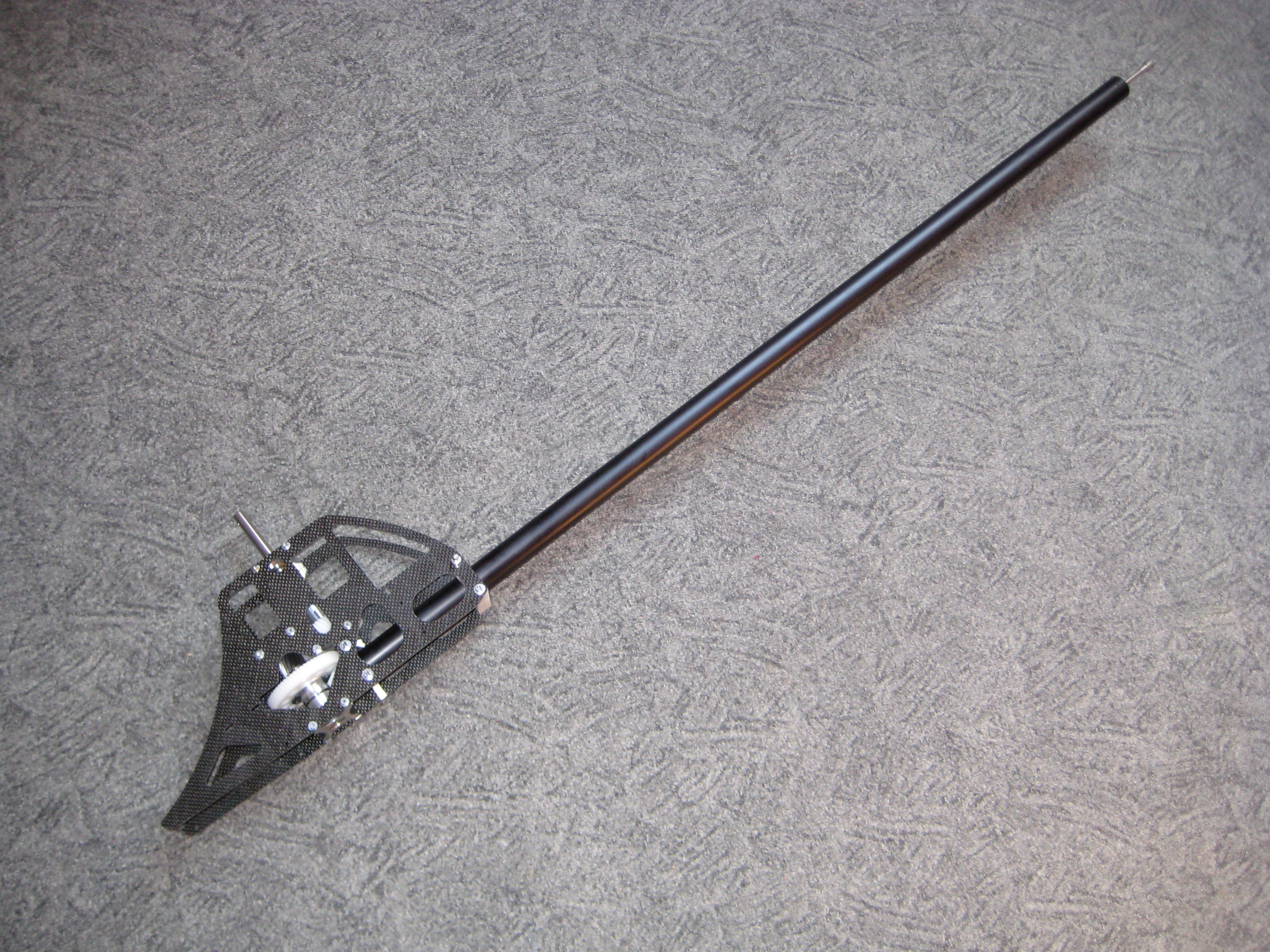

Als Zwischenschritt wird dann noch das Heckrohr eingesetzt (aber noch nicht festgeschraubt)
und ebenfalls das Spiel der beiden Getrieberäder mit Paßscheiben eingestellt. Das war bei mir
nicht nötig - passte auf Anhieb wunderbar.
Zum besseren Handling kann das Heckrohr dann erstmal wieder abgezogen werden.
Mit Heckrohr wird das Ding ganz schön sperrig... ;-)

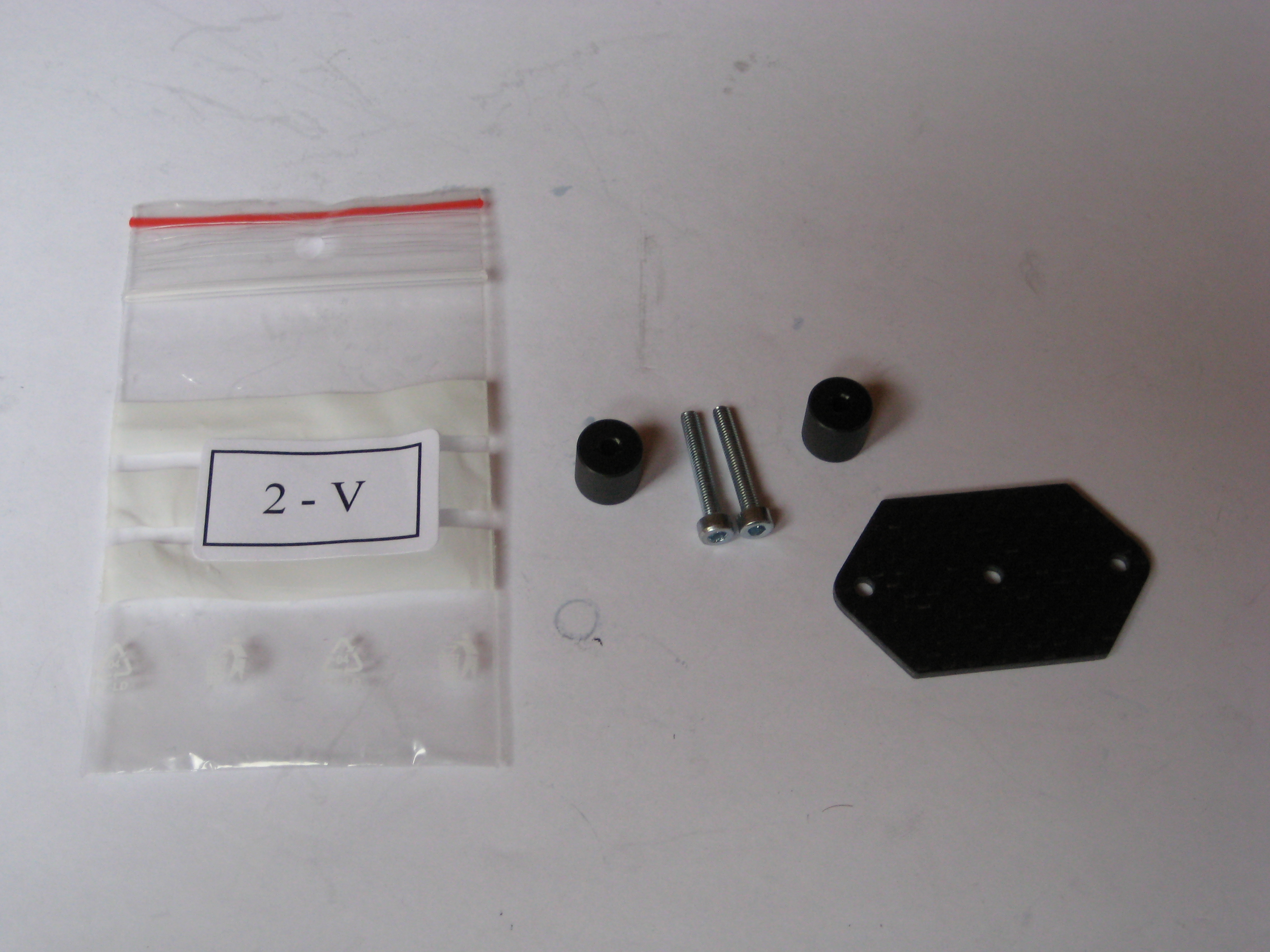

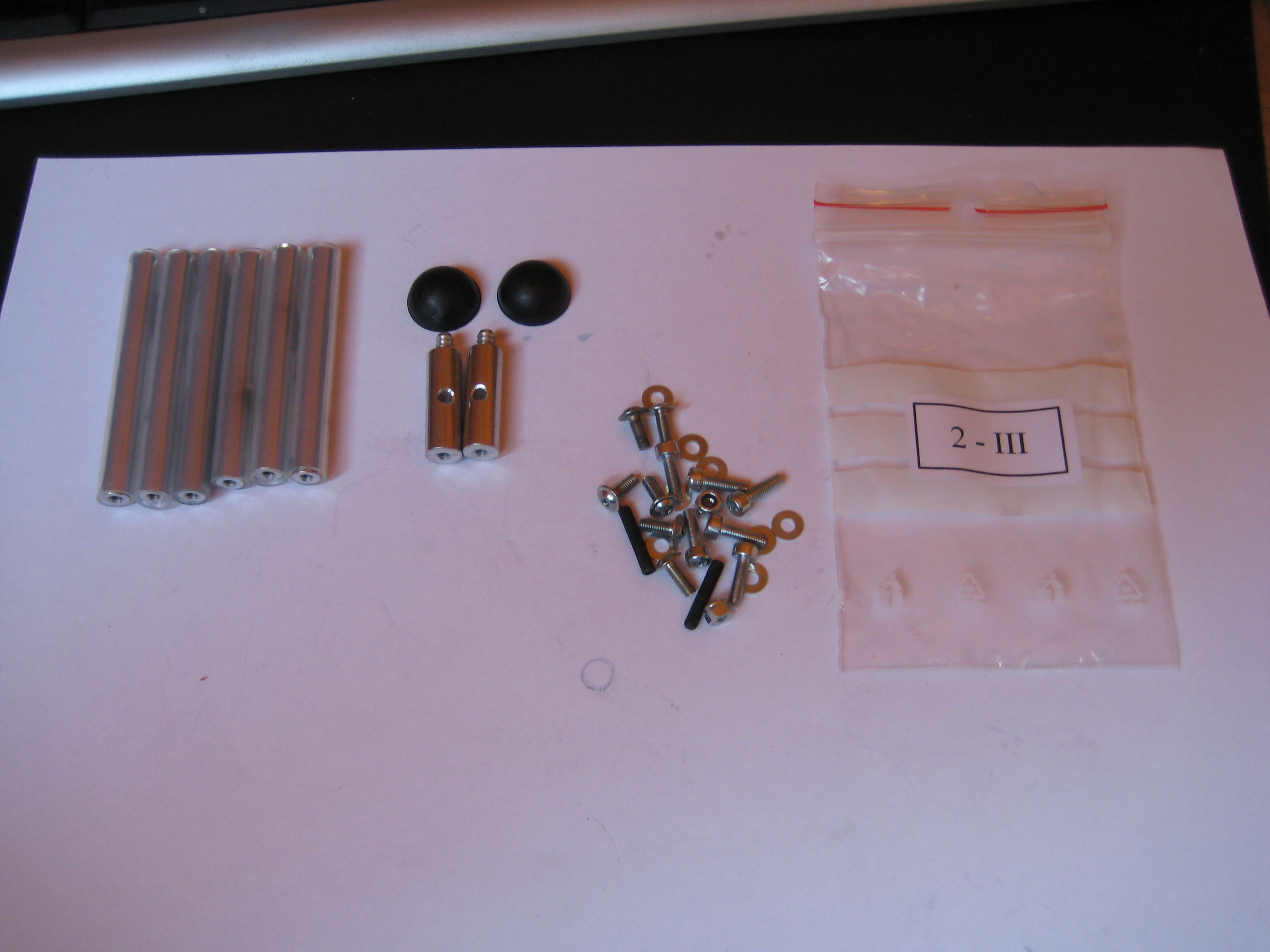

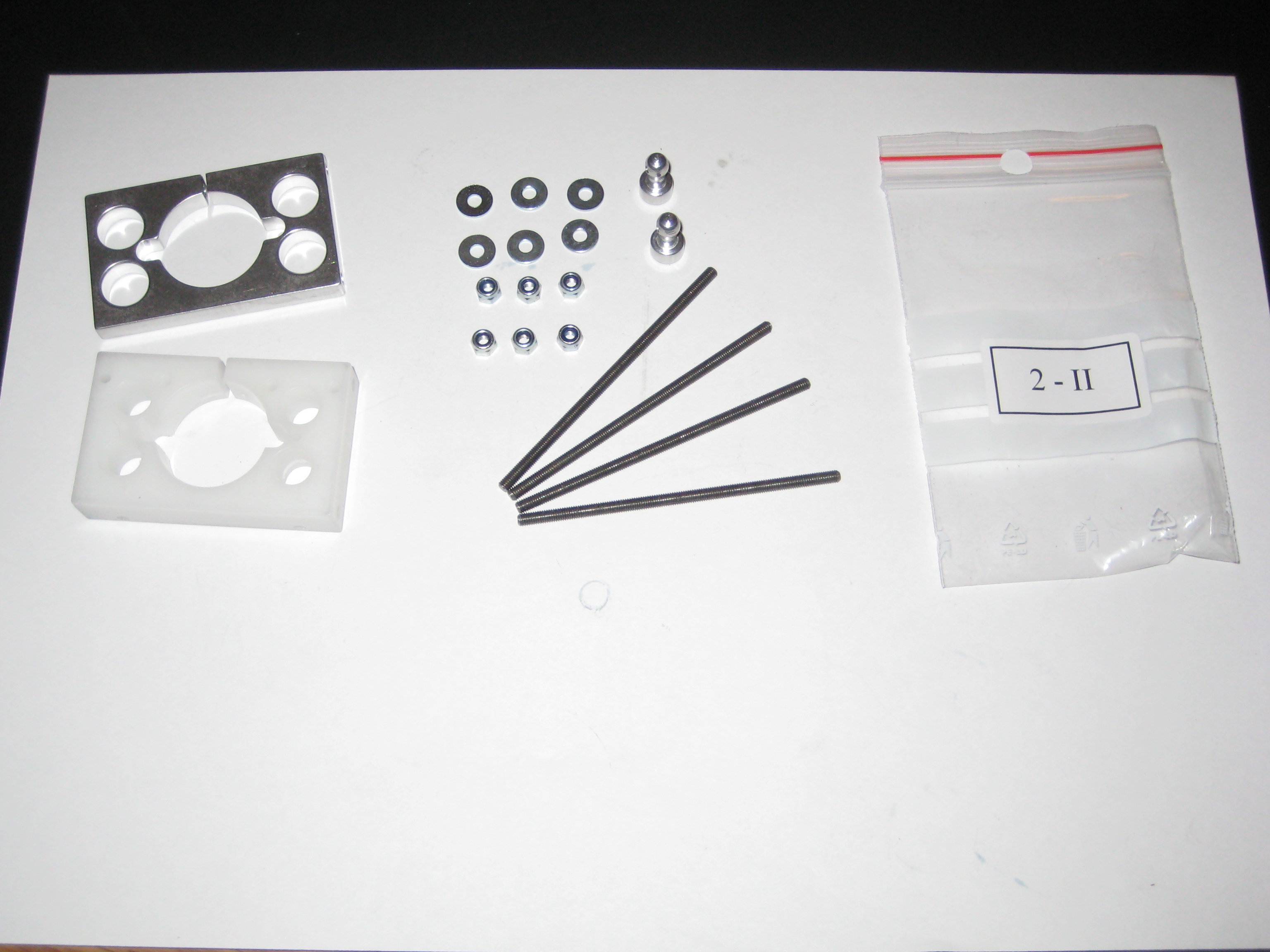

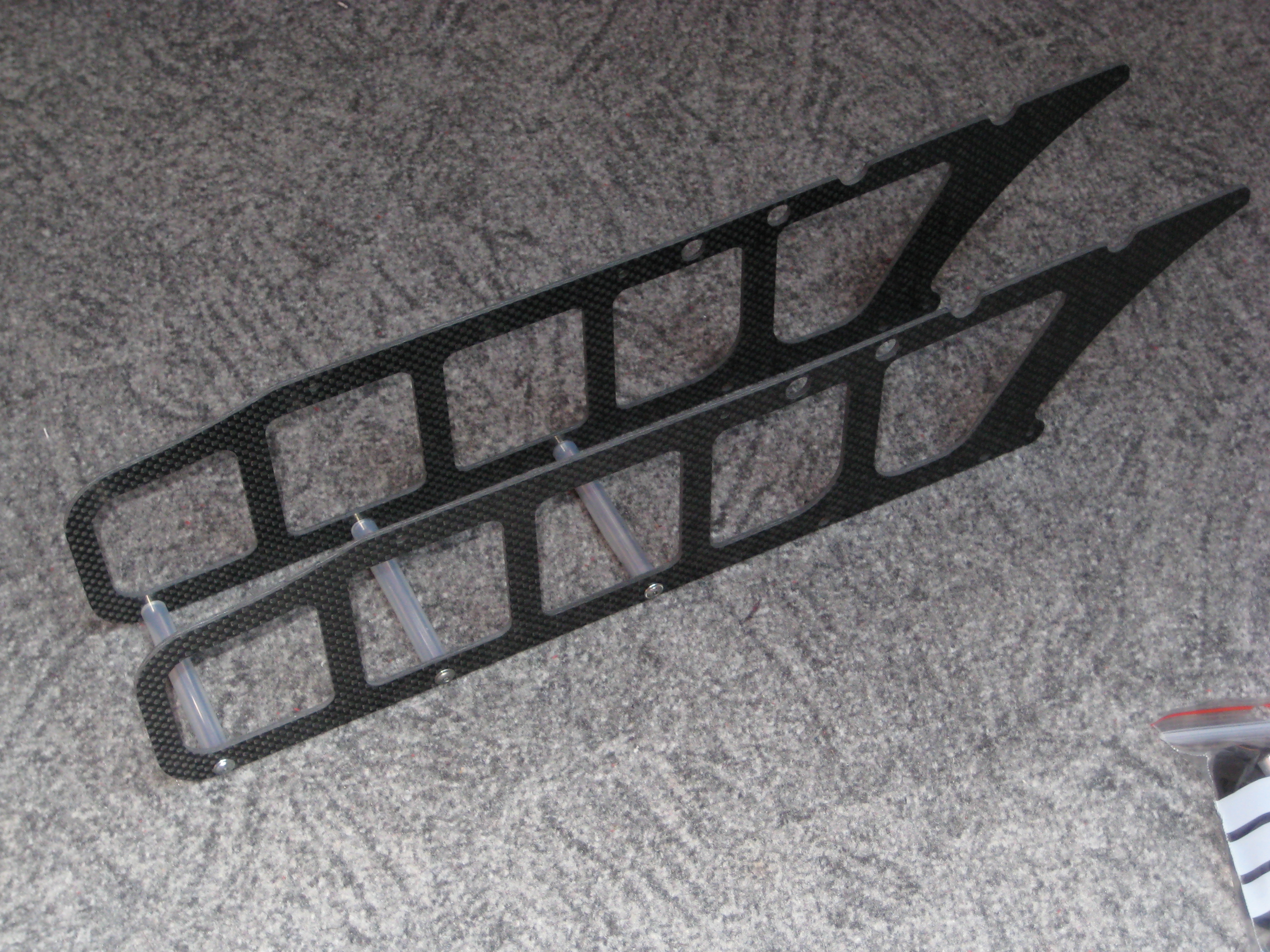

Aus der dritten Chassisbautüte brauchen wir zunächst nur 6 Schräubchen und
drei Abstandshalter (die bereits mit Silliconschlauch überzogen sind), der
Rest wandert erstmal wieder beiseite.
Beutel drei der Chassisgruppe
Rigid_8 001.jpg (1.93 MiB) 10111 mal betrachtet

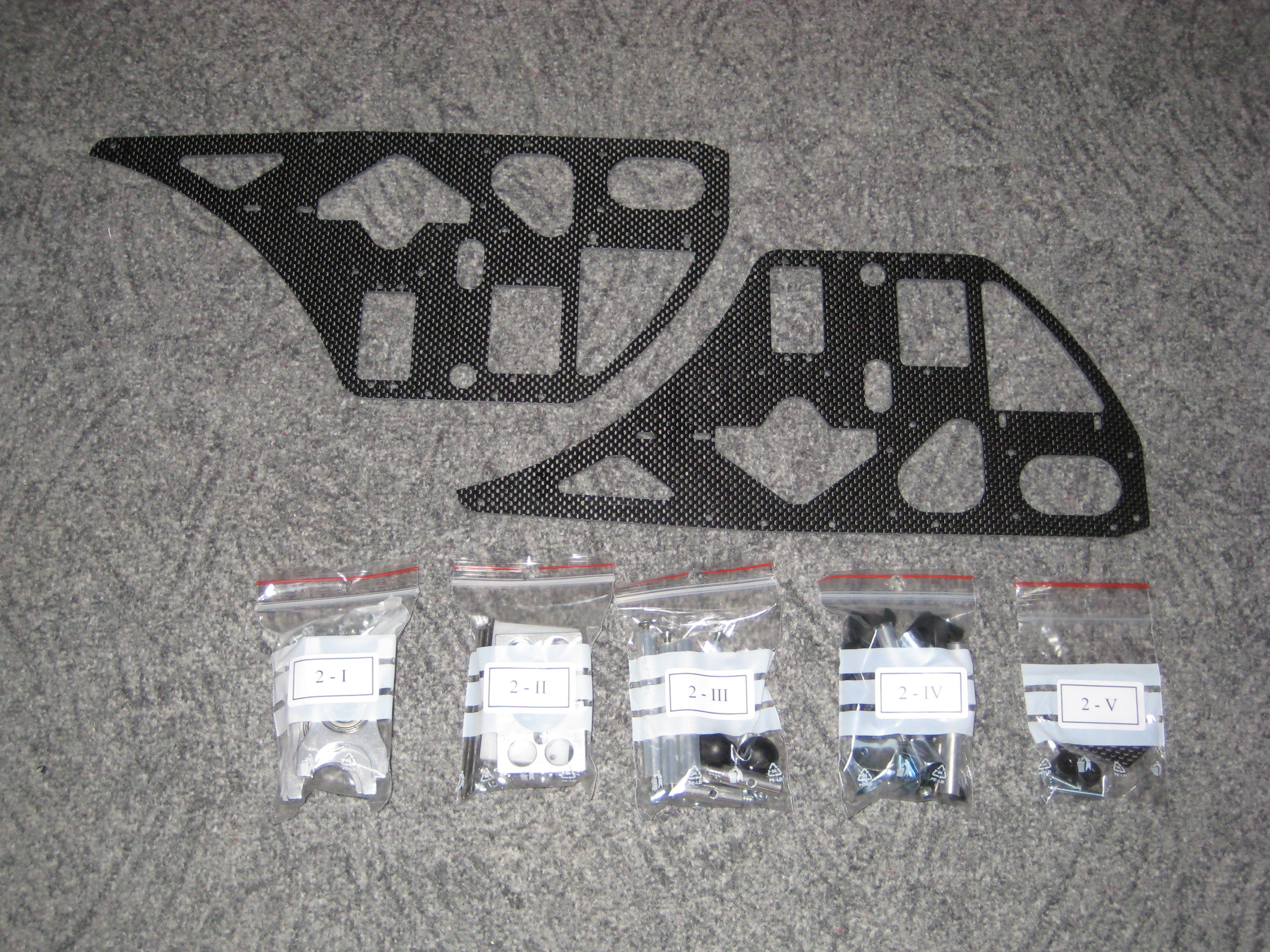

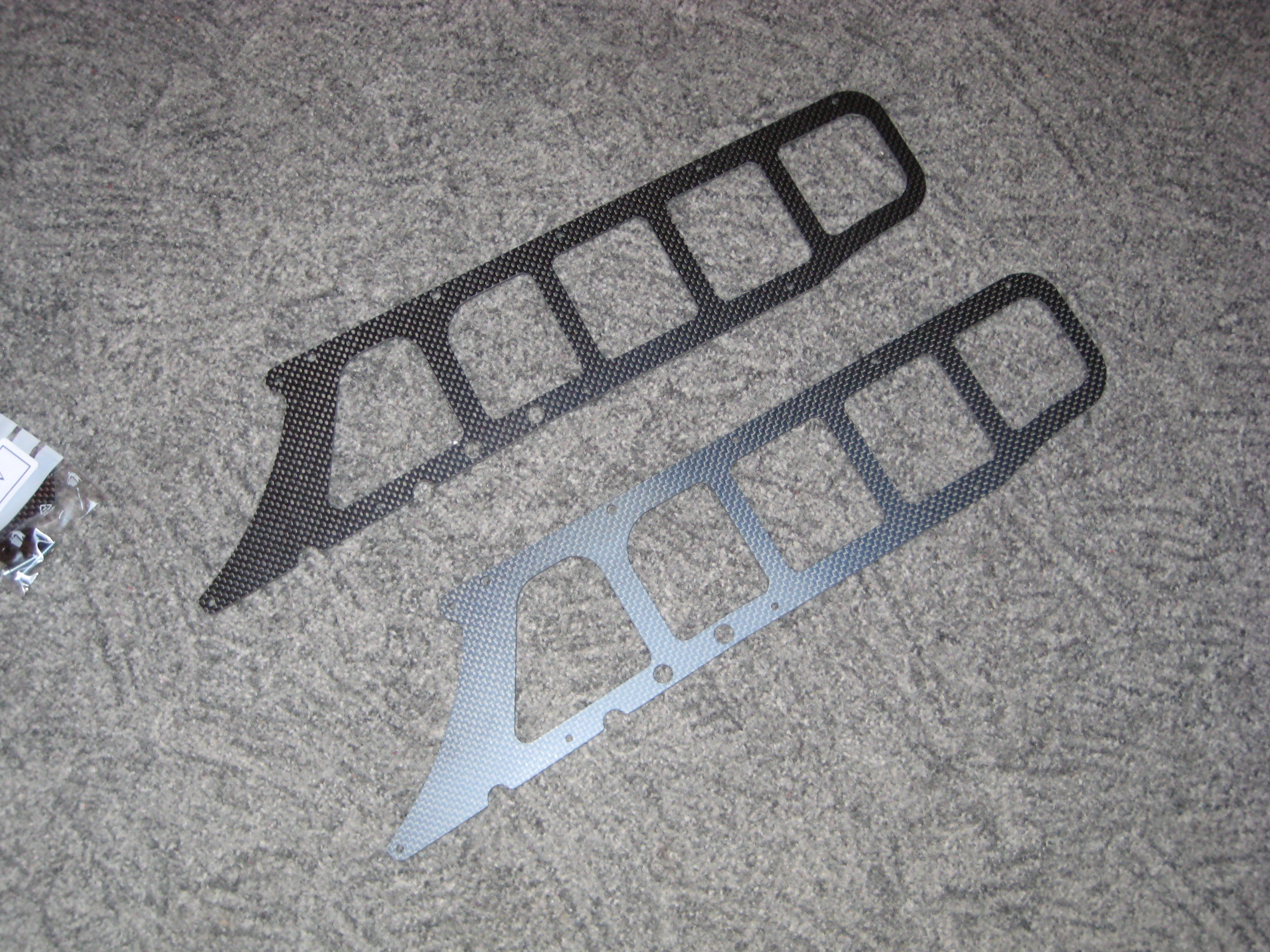

Die Seitenplatten
Die Seitenplatten
Rigid_8 002.jpg (3.95 MiB) 10111 mal betrachtet
...und beides zusammen
Rigid_8 003.jpg (3.48 MiB) 10114 mal betrachtet

Uuuuuund die vierte Untertüte. Jetzt kommen endlich die charakteristischen Kufen
ins Spiel und man erkennt den Henseleit-Heli! :thumbright:
Viel zu kommentieren gibts da leider nicht... wird einfach zusammengeschraubt und gut ist.
Tüte vier... die Kufen
Rigid_9 002.jpg (2.03 MiB) 10114 mal betrachtet
Ah... ein Henseleit! :-)
Rigid_9 003.jpg (3.06 MiB) 10114 mal betrachtet

Im nächsten Schritt kommen dann die restlichen Teile aus Stufe Chassis 3 zum Einsatz, hier
werden dann Chassisober- und unterteil verbunden sowie die Reglerplatte eingabaut. Immer
noch alles ganz unglaublich passgenau, aber das sagte ich glaub ich schonmal, oder... :oops:
Die Reglerplatte
Die Reglerplatte
Rigid_10 001.jpg (1.81 MiB) 10108 mal betrachtet

Das letzte Chassistütchen beinhaltet lediglich den Gyro-Thron und ist flott montiert.
Als krönenden Abschluss der Chassis-Gruppe wird dann noch der Rotorkopf aufgesetzt.
Das letzte Tütchen in Einzelteilen...
Rigid_11 001.jpg (1.94 MiB) 10114 mal betrachtet
... und montiert.
... und montiert.
Rigid_11 002.jpg (2.48 MiB) 10111 mal betrachtet
Der Kopf ist jetzt auch drauf
Rigid_11 003.jpg (2.63 MiB) 10113 mal betrachtet

Naja, so'n bischen was haben wir ja geschafft heute... :-)
Rigid_12 001.jpg (3.68 MiB) 10100 mal betrachtet

Anprobe der Haube
Anprobe der Haube
Rigid_12 005.jpg (3.2 MiB) 10113 mal betrachtet

Wie gefällt dir die Orange Haube ?Bist du mit der Qualität zufrieden?
Ich habe sie mir auch Bestellt darum Frag ich.Ich hoffe mal gut aber werde ich ja Morgen sehen .
Da hole ich meinen bei Jan ab.
Gab es sonst Schwierigkeiten oder Sachen auf die man unbedingt achten sollte?
