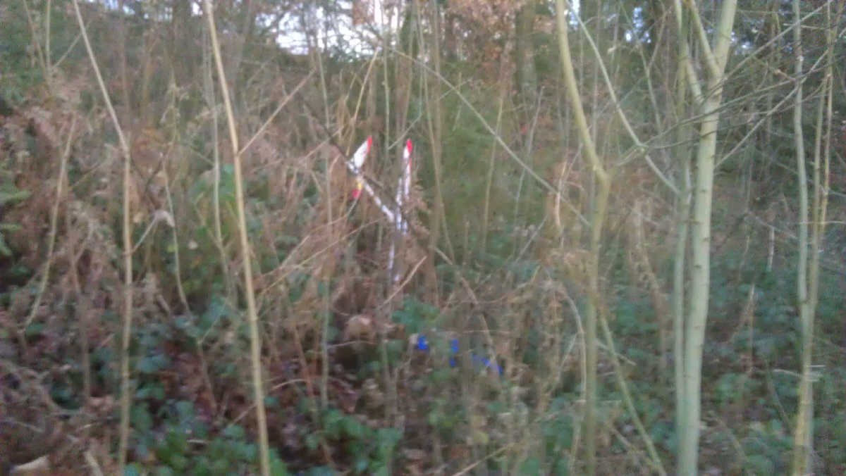

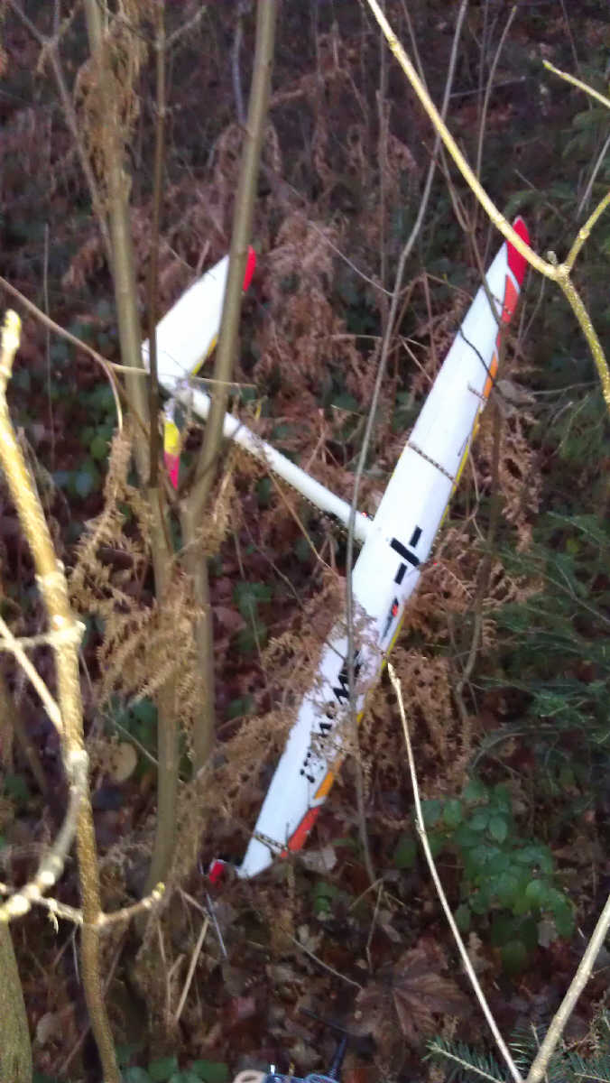

Heute habe ich meine Hype-WOW auch sauber eingebombt.
Bei sehr böigem und teils sehr heftigem Wind wollte ich den Sonnenuntergang filmen, schon beim start war es sehr Turbulent. nach kurzem Flug kippte Sie dann nach rechts ab, ich steuerte dagegen und haute den Motor rein, aber Sie begann sehr schnell zu trudeln und Tschüß
Leider ist die SD-Karte der Kamera verloren gegangen welche über die Fläche schaute, nun kann ich nicht sagen ob die Querruder korrekt gearbeitet hatten oder nicht.
Ich war auf einem neuen Standort unter einer 110kV Leitung, denke aber nicht dass es ein Sendeproblem war, sondern dass mich eine heftige Böe erfasst hatte.
Kurzvideo vom Crash:
Das Gebüsch hat vermutlich noch die meiste Energie abgefangen, sonst Denke ich wäre "Kleinholz" aus der WOW geworden.
Auf der Unterseite hatte ich das Safe-Coat zuerst probiert, das ist Großflächig abgegangen.
Mal schauen ob Sich das reapieren lohnt, oder doch ein Nachfolgemodell her muss
Sepp
Sepp

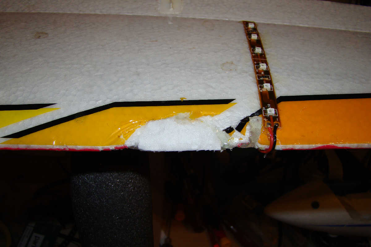

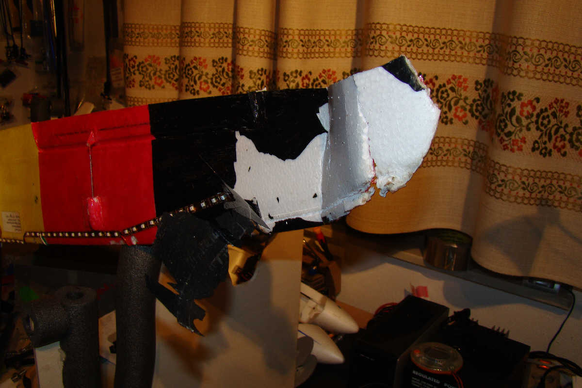

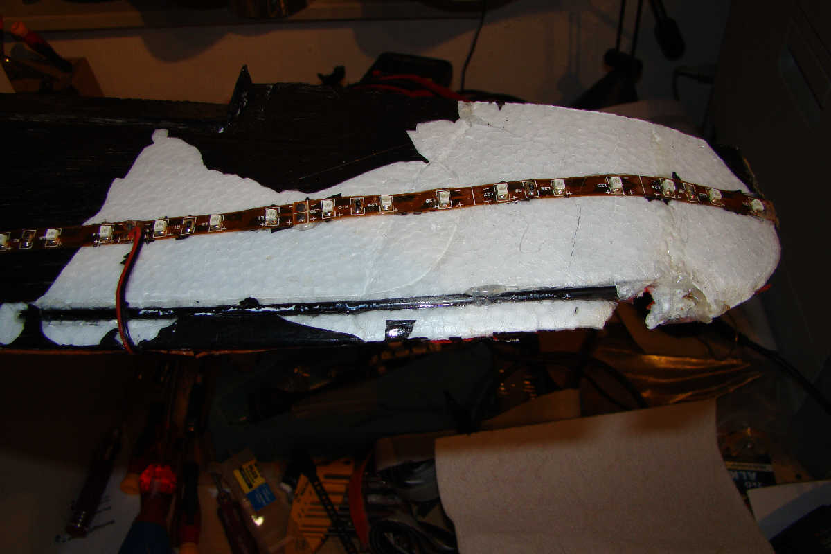

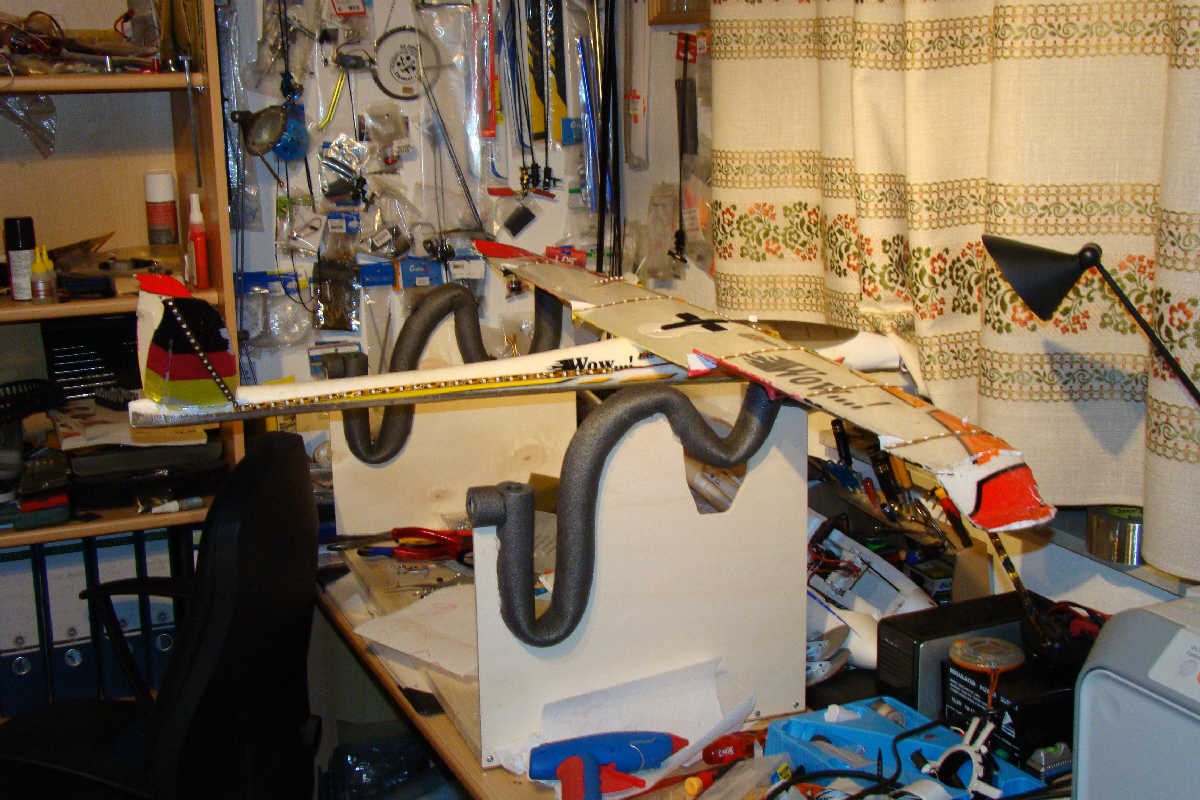

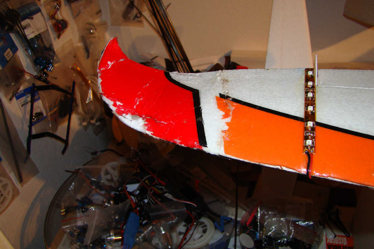

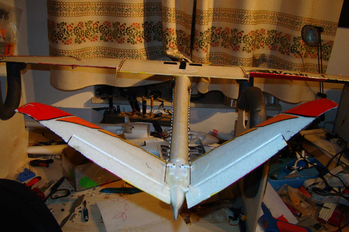

Heute habe ich mir die Zeit genommen und die WOW geflickt.
Dabei habe ich mich mit ca. 220°C heißem Kleber ordentlich verbrannt, aber ich habe nicht losgelassen. Ist nun so ca. 1cm² ein Loch am Handrücken durch die Haut und zieht heftig.
Der Rumpf hält, das V-leitwerk hält, die Fläche ist wieder hergestellt von der groben Form. habe ein CFK-Rohr eingebaut.
Und der billige CA vom Hobbyking geht sogar, von dem habe ich einige Flaschen hier, Heißkleber bin ich bei der letzte Patrone und muß ich dringend bestellen.
Das Leitwerk sollte kein Problem darstellen, ist zwar butterweich aber ich habe da eine gute Idee gehabt denke ich
So einfach das vermutlich noch keiner drauf gekommen ist, eine Küchenrolle etwas kleiner als die Klappe ausgeschnitten, den Flieger so gelegt dass er leicht vom Scharnier weg hängt zum Klappenende hin, die Klappe selber im Wasser ausgerichtet.
Dann das Küchentuch massiv mit CA Tränken (drauftropfen) und es schmiegt sich von selber an die Klappe an, den Rest erledigt der Aktivator in Sprayform.
Die Löcher waren einfach zu stopfen, von einem alten Flieger einen übermaßigen Schaumteil zuschneiden, mit Heißkleber an der Verbindugsstelle benetzen und zusammendrücken. dann mit einem scharfen Cuttermesser das überstehende passend zuschneiden, dann die Kanten mit Heißkleber auffüllen und fertig.
Darin habe ich ja leider schon Erfahrung, meine Extra 300 hat mittlerweile mindestens 5 Stangen Heißkleber verschlungen.
Ich kann gar nicht glauben wie Sie noch vor 3 Stunden ausgesehen hat, und ärgere mich dass ich das nicht früher repariert hatte. Heute wäre gigantisches Flugwetter gewesen, ein Föhn und Alpensicht als ob die nur 50km weg wären
Sepp
Sepp
- Mit dem Rumpf und dem V-Leitwerk habe ich angefangen.
- DSC03706.jpg (131.93 KiB) 4252 mal betrachtet
- Das V-Leitwerk ist wieder in Form und mit Heißkleber gut verklebt
- DSC03708.jpg (114.42 KiB) 4252 mal betrachtet
- Eingeklebtes CFK-Rohr
- DSC03709.jpg (72.06 KiB) 4252 mal betrachtet
- Schaut wieder wie ein Flieger aus
- DSC03710.jpg (143.53 KiB) 4254 mal betrachtet
- Hier war ein großes Loch, ist gestopft und die Form passt auch
- DSC03712.jpg (65.67 KiB) 4253 mal betrachtet
- DSC03713.jpg (98.19 KiB) 4252 mal betrachtet
- die Restaurierte Flügelspitze
- DSC03714.jpg (87.37 KiB) 4253 mal betrachtet
- DSC03715.jpg (68.61 KiB) 4253 mal betrachtet
- die Küchenrolle schmiegt sich sauber an
- DSC03717.jpg (67.6 KiB) 4252 mal betrachtet
- Beide Klappen verstärkt
- DSC03727.jpg (95.14 KiB) 4252 mal betrachtet

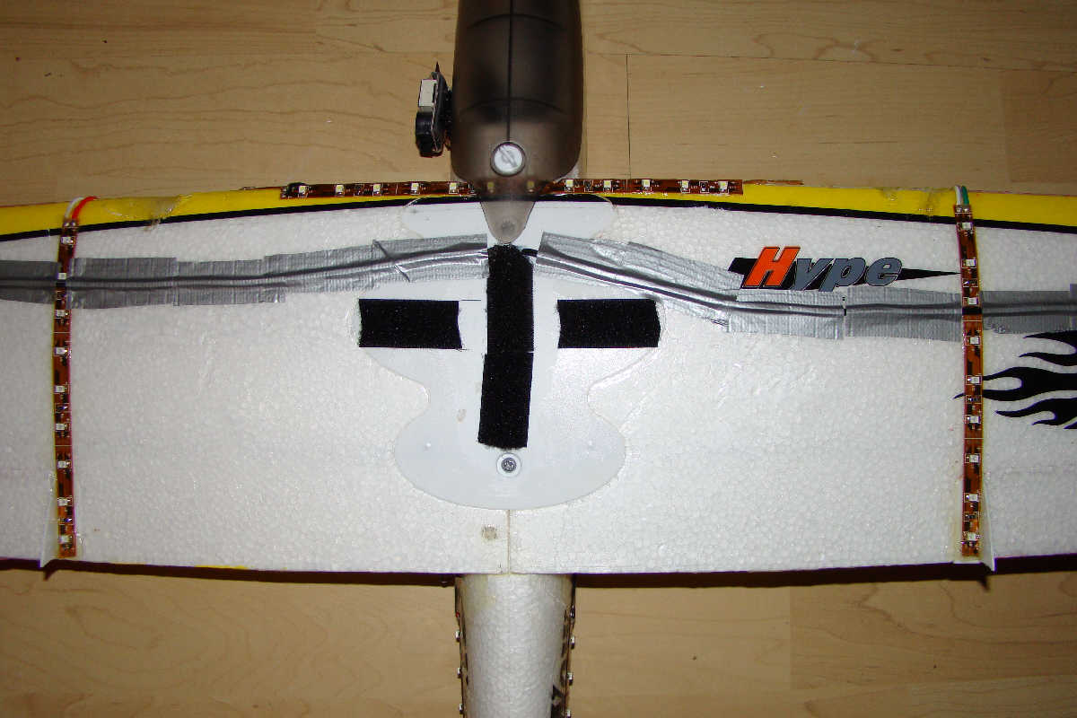

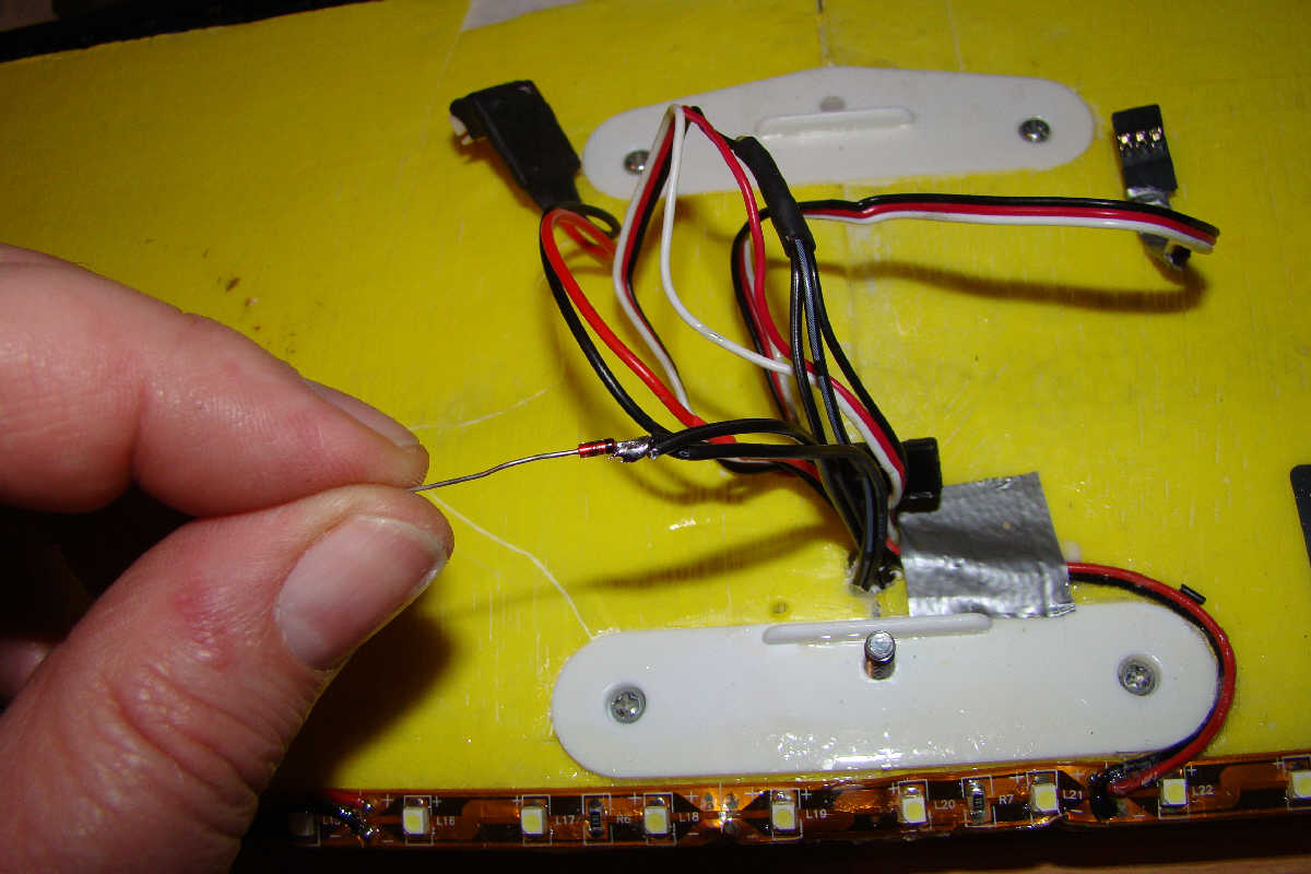

Heute habe ich mal das Sturmtief Andrea etwas mit der WOW geärgert, aber bis ich dann Mutiger wurde und mal 400 Meter hoch ging um einen Sturzflug mit dem Wind zu machen, waren beide Akkus der keycam-HD schon leer. Das hat mich dann so gewurmt dass ich nun eine feste Stromversorgung realisiert habe, bei den neuen HD liegen USB-Stromkabel dabei, diese habe ich verwendet.
Die WOW hatte auch schon Auflösungserscheinungen bezüglich des Safe-Coat das ja unter dem Parkettlack ist, ich habe das nun mit UHU-Extra wieder verklebt. mal schauen ob das die Beanspruchung aushält.
Die Kabel habe ich mit Panzertape befestigt, mein durchsichtiger Tesafilm würde zu wenig kleben. Schaut häßlich aus, aber sollte Zweckdienlich sein.
Hoffentlich zerstört das Kabel nicht die ganze Aerodynamic, aber in die Fläche verkleben war mir zu Mühevoll, vor allem wegen den Ledstreifen.
Um die Spannung zu senken und als Rückspeiseschutz habe ich eine Diode in die +6V BEC geschaltet, die Spannung habe ich von einem Servokabel abgezweigt.
Grundsätzlich gehen nun die roten Leds an wenn ich den Akku anstöpsle, mit einem Power wird es gelb und mit Aufnahme beginnt die Cam Aufzunehmen.
Da ich 8GByte Speicher drinnen habe kann ich nun ein paar Stunden Filmen.
Sepp
Sepp
- Am Minuspol einfach alles verbunden
- DSC03929.jpg (93.2 KiB) 4188 mal betrachtet
- die Kameras über die Diode versorgt
- DSC03931.jpg (86.56 KiB) 4188 mal betrachtet
- Das Servokabel natürlich ohne Diode verbunden
- DSC03932.jpg (72.08 KiB) 4188 mal betrachtet
- Wie eine Gans Ausgestopft...
- DSC03934.jpg (85.1 KiB) 4189 mal betrachtet
- DSC03935.jpg (92.03 KiB) 4187 mal betrachtet
- DSC03936.jpg (81.27 KiB) 4187 mal betrachtet
- DSC03937.jpg (77.92 KiB) 4188 mal betrachtet
- Habe hier Löcher in das Plastik gebohrt
- DSC03938.jpg (86.89 KiB) 4188 mal betrachtet
