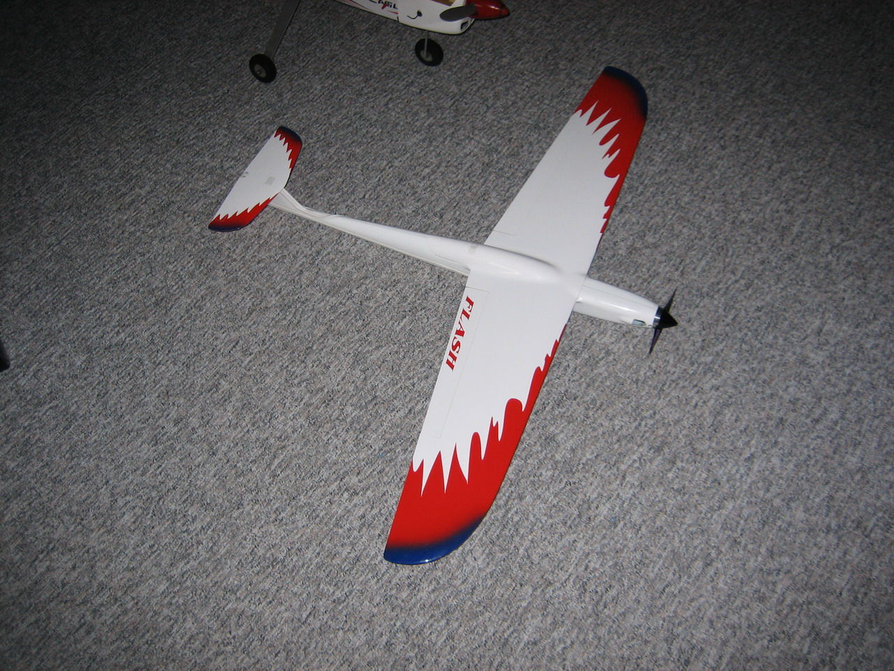

Hallöle!

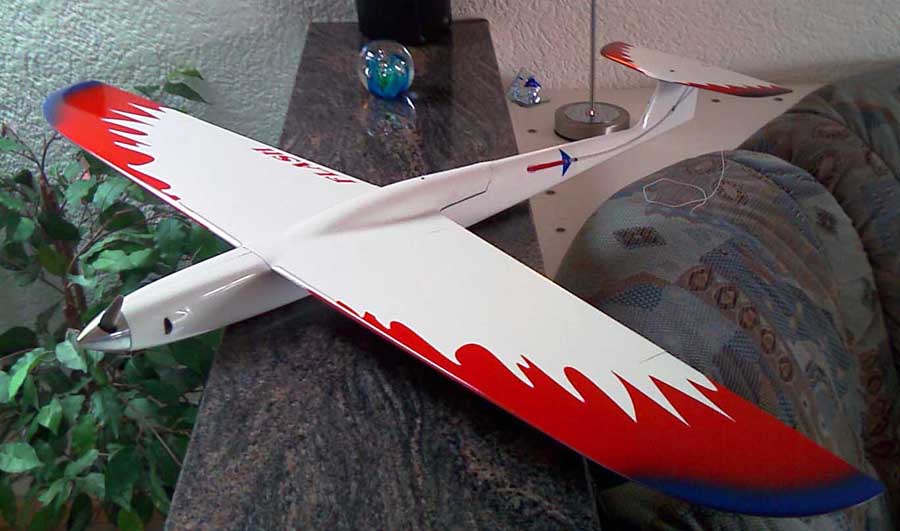

Habe mir zur Abwechslung mal einen Pylonrenner zusammengebaut und muß sagen - auch eine Art Adrenalin frei zu setzen. Wer Spass an FunJet und Co. hat und noch nach einer Steigerung sucht ist hier richtig.
Ausstattung:
Motor Roxxy BL 2835-08
Regler YGE 60A
Empfänger MZK Sexta
Akku Saehan 2500 3s
QR Servo PoloDigi 4
HR Servo Hitec HS65MG
LS 5x5 APC, ALU Spinner 38mm
Abfluggewicht 839 g
Schwerpunkt 45mm (der vom Hersteller angegebene Schwerpunkt bei 55 mm ist kritisch - Vorsicht: Kaum fliegbar!)
Trotz relativ schwerem Innenläufer mussten zur Einstellung des Schwerpunktes noch 50 g Blei in die Nase.... Hatte vor dem Innenläufer einen 450F drin - der war aber zu leicht... Bei Vollast fließen jetzt festgehaltene 50 Ampere...
Gruß, Stefan

Hallo Basti,Basti205 hat geschrieben:Was hast du für ein Prop drauf?
Ich habe meinem Sabre einen soften Antrieb spendiert
Simprop Magic Torqe 3513. Er zieht mit einer 11x6 auch 50A
habe mich für einen hochdrehenden Antrieb mit kleiner Schraube (APC 5x5) entschieden - wegen der Geschwindigkeit. Die Drehzahl liegt an 3s bei ca. 28500 u/Min. Der Nachteil: Die Schraube bricht im Durchschnitt bei jeder 3. Landung. Seit ich den Regler mit Bremse geprogt habe und versuche, den Prop beim landen wagerecht zu stellen, wurde es etwas besser... Interessant wäre, wie schnell so ein Pylon mit einer langsamer drehenden Antriebsauslegung gehen würde. Z.B. Aussenläufer an 3s mit etwa 16.000 U/Min. und 7x6 Klappluftschraube. Wenn mich die abbrechenden Props nerven, werde ich das vielleicht mal testen.
Zum Start: Man muß stark und gut (gerade), wenn möglich bei Gegenwind werfen - dabei fast Vollgas geben. Das Drehmoment der kleinen Schraube stört da im Verhältnis zur Spannweite kaum. So klappen die Starts ganz gut. Mit einer 4,5x4,1 LS hatte ich aber schon mal ein Problem beim starten - die Schraube brachte wohl den Standschub nicht ausreichen her, es war in dem Moment auch schwachwindig...
Landen: Der Flash muß mit seinem relativ hohen Gewicht ziehmlich schnell gelandet werden damit er nicht abschmiert. Wenn wenig oder gar kein Wind geht muß man extrem weit anfliegen.
Speed: Keine Ahnung - ich weis nicht wie ich das messen soll. Ansonsten muß ich sagen, dass ich nur jeweils ganz kurz (3 Sekunden) Vollgas bei gleichzeitigem Hochziehen geben kann, sonst ist der Flash auf und davon...
Sollte noch wer Erfahrung in Pylons mit langsam drehenden Antrieben gesammelt haben, würde mich das interessieren...
Good fly, Stefan...

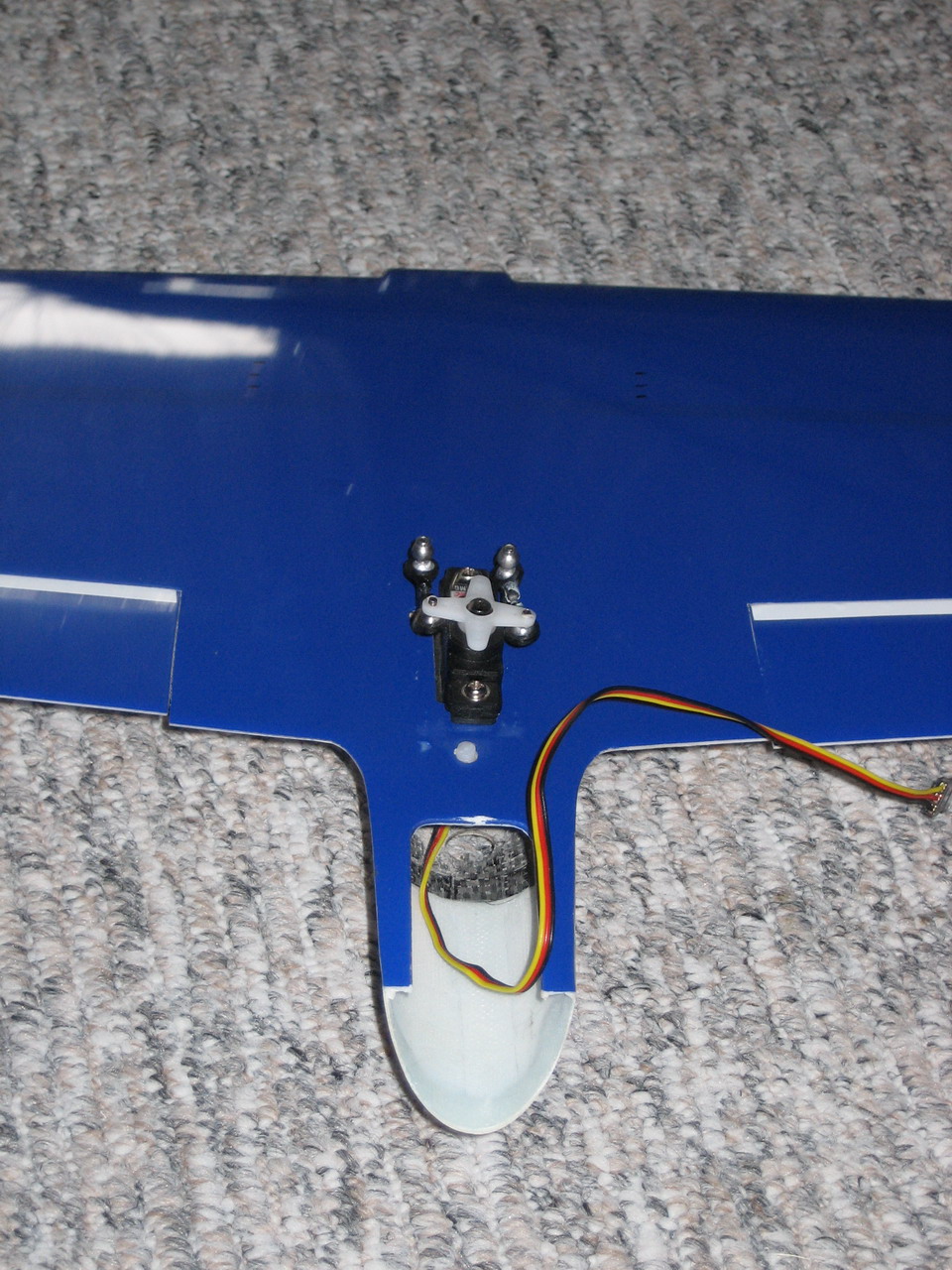

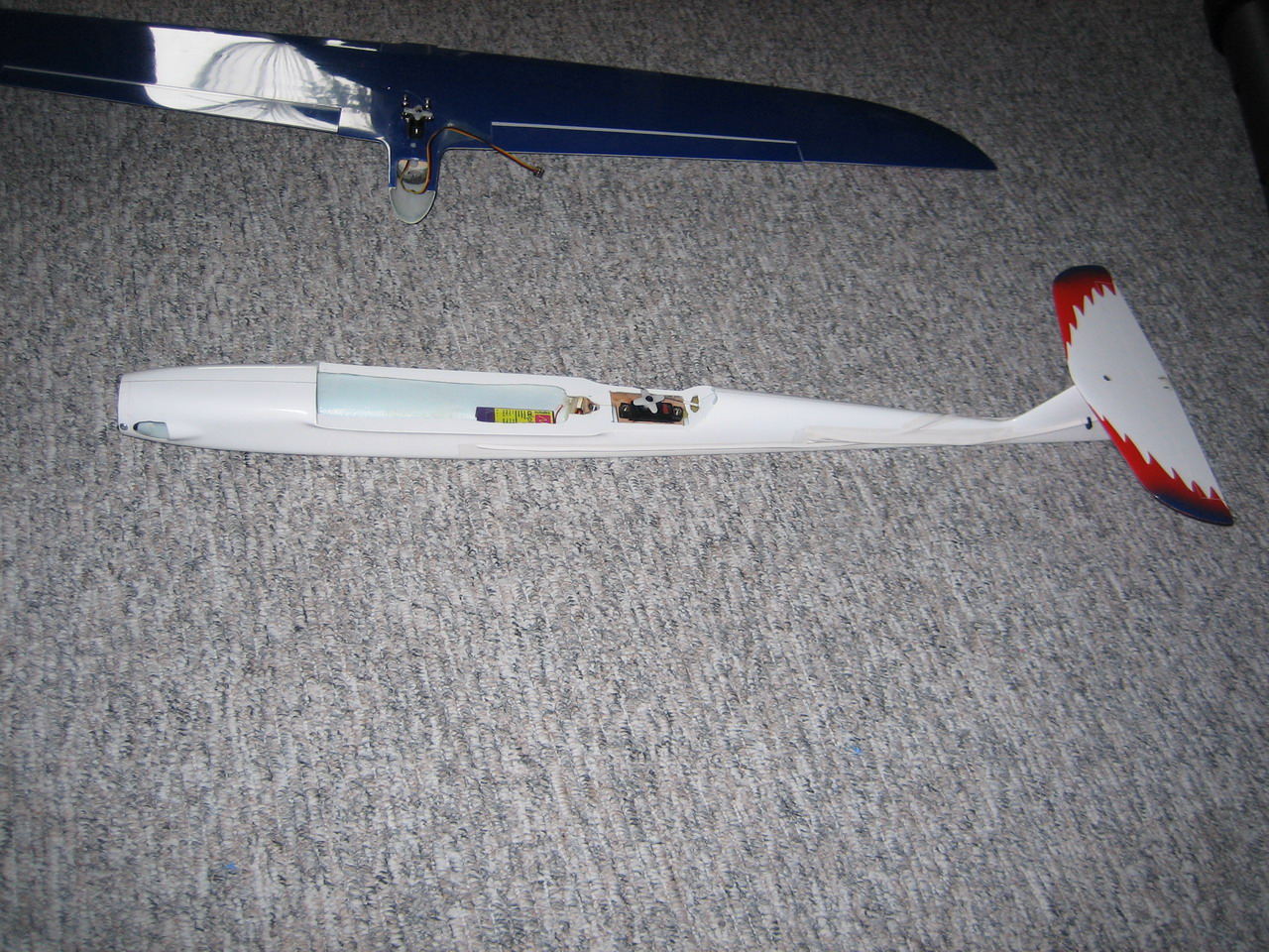

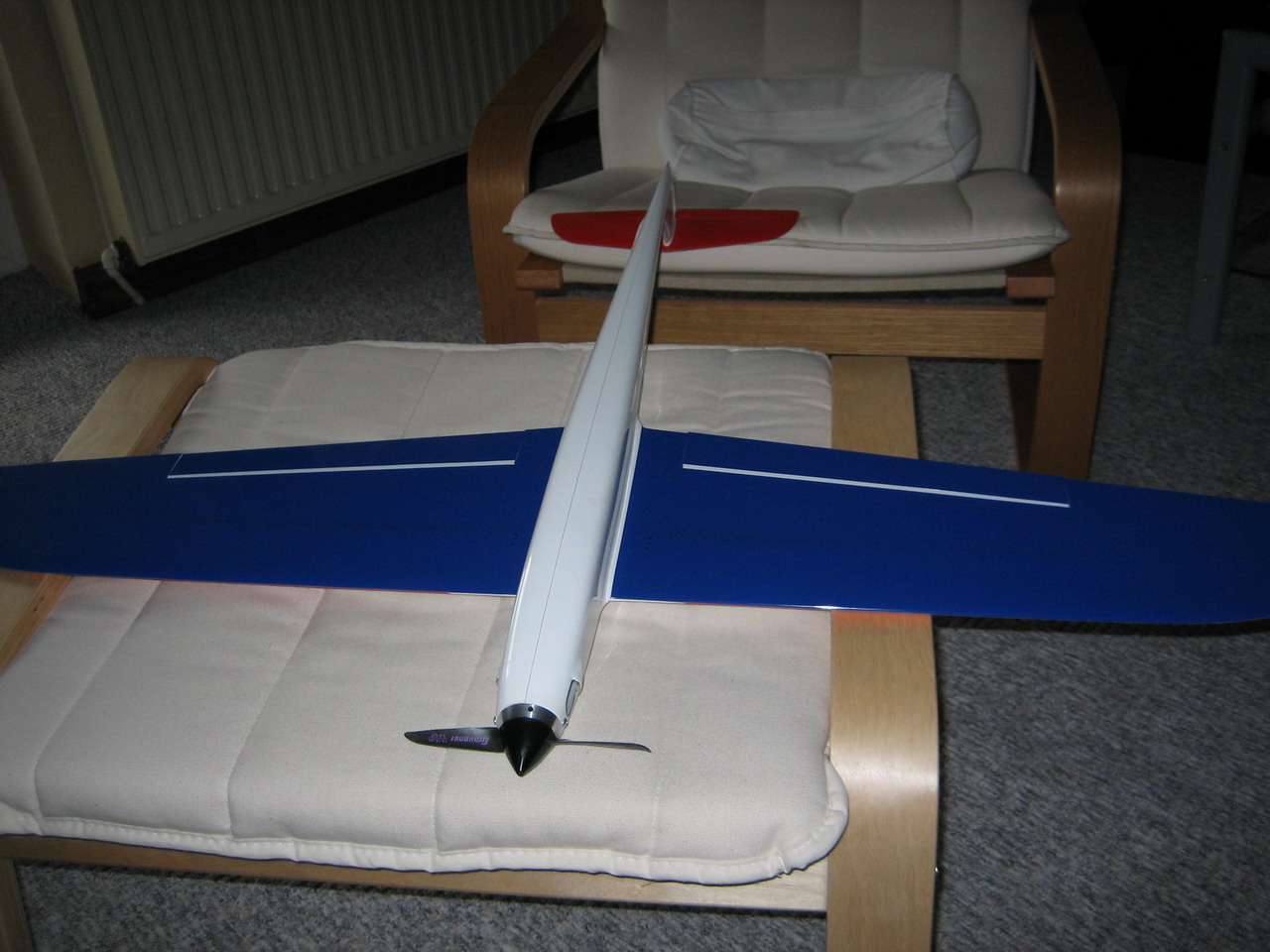

Tadaaaa:
die ersten Bilder!
Summit kommt wenn alles glatt geht am Sonntag!
grüße -derflashaufbauende-
andy
@Touretti: stell mal bilder von deinem Flash rein!
die ersten Bilder!

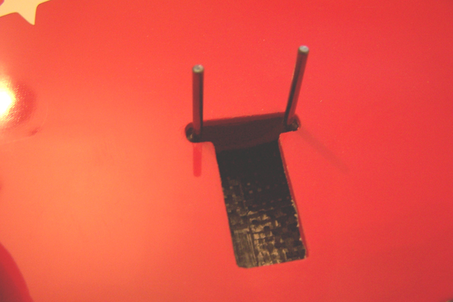

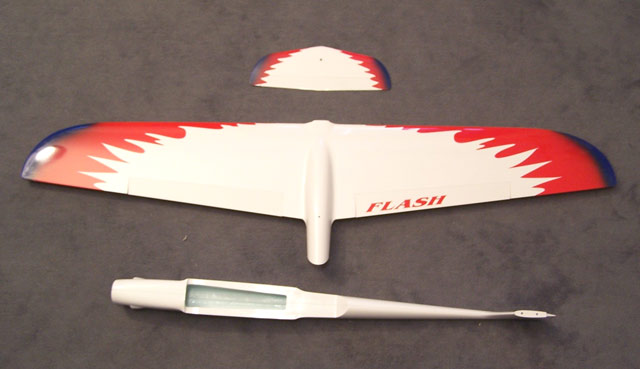

Hier, musste meine Motorhalterung neu einharzen! Hat es beim letzten Flug gelöst! Mach nachher noch ein paar, wenn er wieder steht!

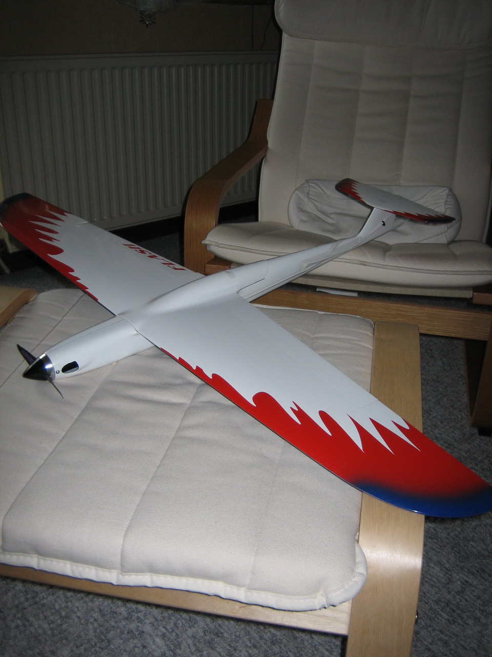

Komplett :
