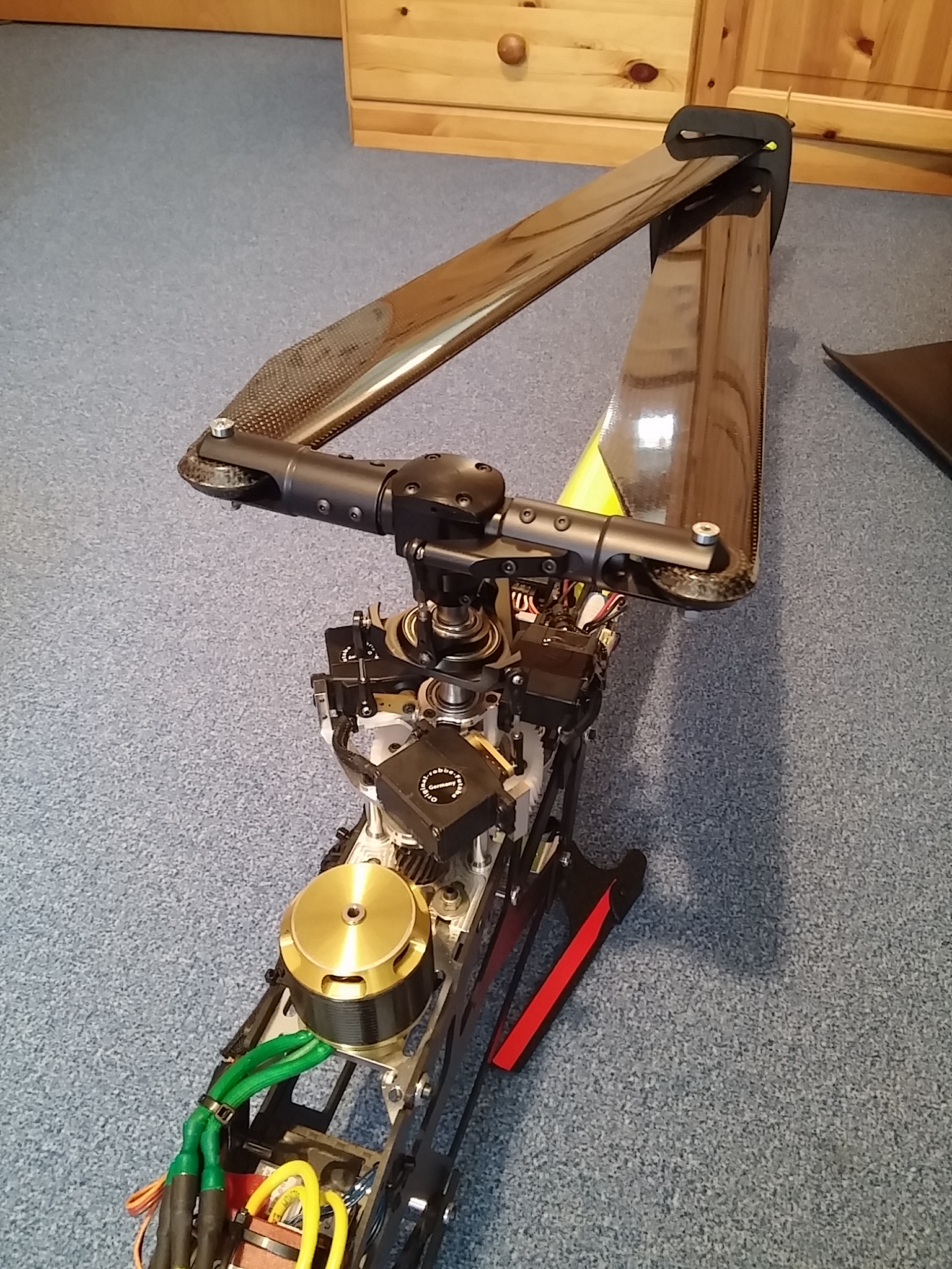

Beitrag von CubaLibreee »
Ich wuerde ein Riemenrad e nicht eloxieren da an den Zähnen ein Abrieb mit der Zeit erfolgt. Und das sieht dann genaus so besch...en aus wie wenn man an nem Auto schwarz lackierte Felgen mit Bordstein-Kontakt fährt.
Das HZR aus Alu am Protos ist Bling bling, absolut genauer und formstabiler Rundlauf und minimalst schwerer. Hauptgrund aber klar Bling bling.
CubaLibreee
Beiträge: 1947
Registriert: 08.09.2013 15:35:26
#13 Re: Selber eloxieren - Erfahrungen?
Ach ja. Ich hab einst im WWW auch gelesen das dieses AlCuMgPb F34-37 Alu bescheiden zum eloxieren sein soll. Schaut aber so aus als wäre es 2015 doch möglich:
Und nein ich wollte das nicht in blau!!! Ich wollte es in schwarz!!! Mein Kollege, der das einem Kumpel von Ihm weiter gegeben hat, meinte blau wäre besser... :evil:
Zum Passungsproblem:
beim HZR hast nur den 8er Durchmesser der HRW als Passung. Zur Not wird's halt nach dem eloxieren wieder aufgerieben. Stinkt nur kurz wenn man durch die Eloxalschicht zerspant... Anders war es bei meinen Taumelscheiben. Da hab ich geflucht da die Drehteile alle auf null waren und nach dem eloxieren hat nix mehr gepasst. :evil: Konnte den Käse dann erst mit Hilfe einer Spannvorrichtung nachdrehen.
Auch weil ich auf meine Letzten Teile über mein Kollege mehr als 3 Monate gewartet habe bleibt zukünftig alles Natur, bzw. wird im 3D Drucker hergestellt... :mrgreen:
Schwarz Matt werden Teile welche vorher Sand gestrahlt wurden! Glänzend blieben die welche nach dem Fräsen unbehandelt blieben. Sprich Arsch glatte Oberfläche. Die Matten sehen viel besser aus in Real. Passen nur leider nicht zum Rest vom DFC 550 Kopf. :roll: Deshalb verstauben se im Ersatzteilschrank... :cry:

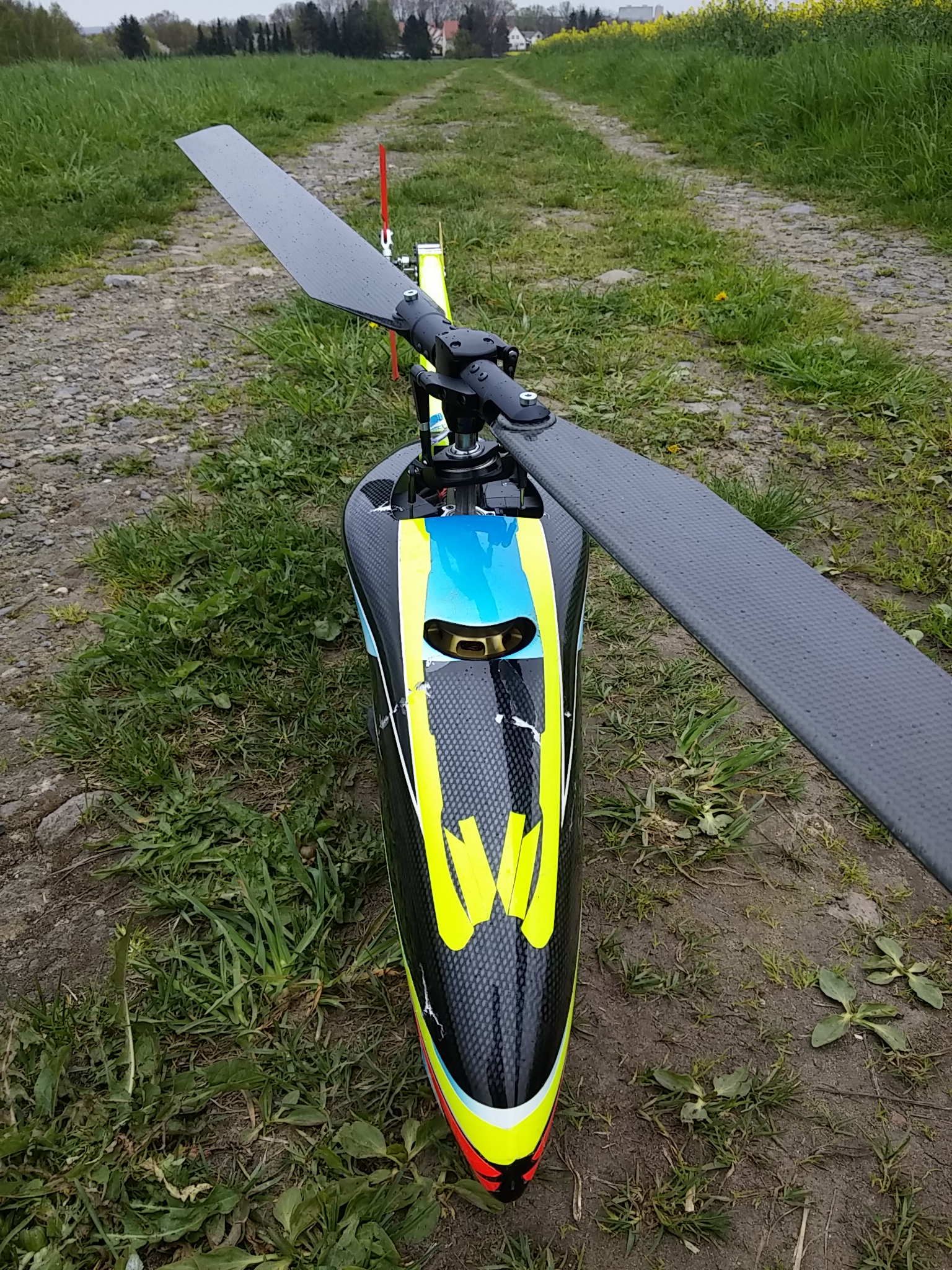

Beitrag von Pampaflieger »
[/attachment]
Da ich das nicht selber machen wollte, habe ich mir einfach einen schwarzen Rotorkopf gekauft. :D
