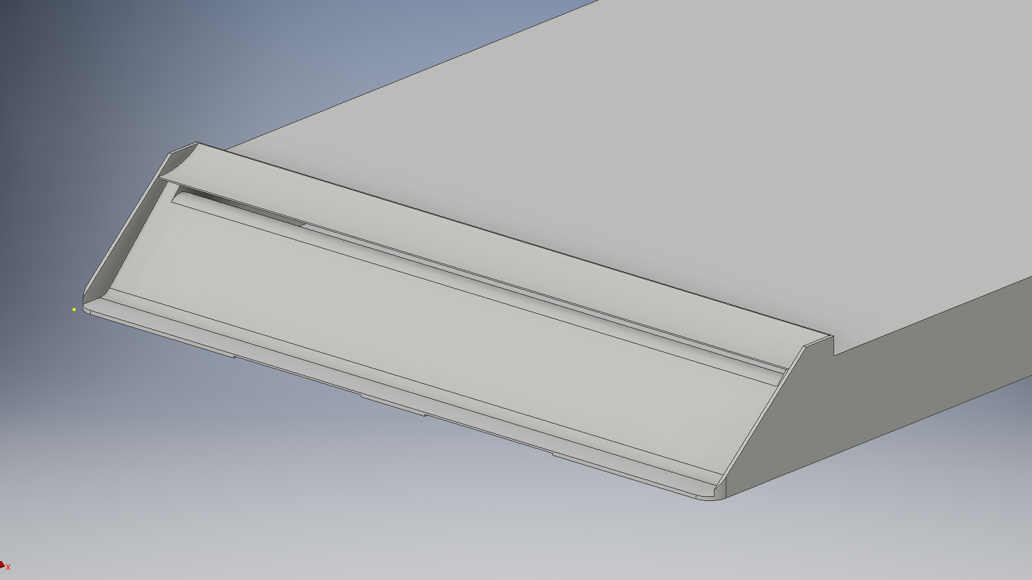

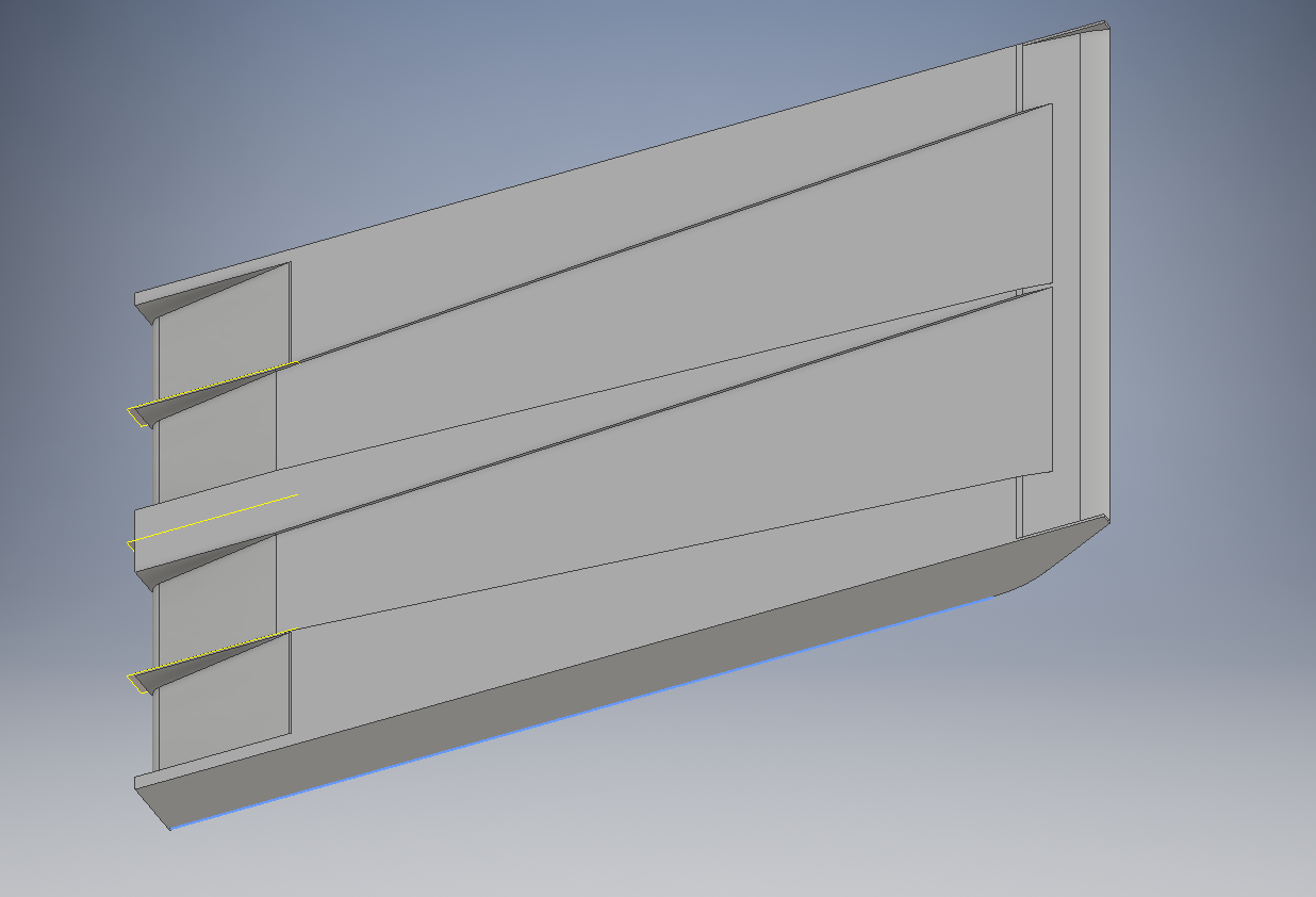

Hi Leute,
ich bräuchte bitte mal ein bisschen aerodynamische Hilfe
Bin momentan dabei die Außenheut fürs 2016er Solarcar zu designen, das wie im Post drüber schon geschrieben aerodynamisch besser werden soll, speziell was den Abtrieb betrifft. Hab das File mal angehängt. Mein Hauptproblem ist, dass Flowdesign beim Spoiler an der Vorderkante des Daches statt Abtrieb plötzlich Auftrieb zeigt. Das macht in meinen Augen wenig Sinn, da der Spoiler ja im Wind steht und die Luft nach oben leitet. Wenn jemand so freundlich wäre da vielleicht mal kurz ein Auge draufzuwerfen wäre ich sehr dankbar bzw. mir eventuell generell ein paar Verbesserungsvorschläge geben könnte. Lese momentan zwar viel zu dem Thema, bin aber was das betrifft trotzdem noch Anfänger.
Ähm, kann man irgendwie dwg bzw. ipt dateien hochladen?
- heck.PNG (506.57 KiB) 2926 mal betrachtet
- Front.PNG (436.24 KiB) 2926 mal betrachtet
Grüße, Max

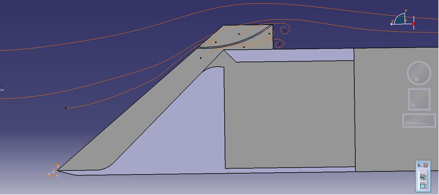

Hi..
ok, das ist doch mal n Format mit dem man was anfangen kann.
So wird das nichts werden, denn eine makroskopische Außenströmung lässt sich nicht einfach durch ein lokal angebrachtes Umlenkblechlein davon abhalten, ihrem Lauf zu folgen.
Du hast dir eine Düse/Diffusor-Kombination mit extrem starkem Diffusor-Öffnungswinkel gebaut. Das schafft die Durchströmung so auf keinen Fall, sie wird im hinteren Diffusorbereich ablösen, und genauso an der Oberseite. Hab das mal skizziert. Dadurch ist die scheinbare Höhe deines Konstruktes noch höher als das Blechlein selbst, und da muss die Strömung drumherum. Makroskopisch gesehen ergibt sich also ein Strömungsbild mit einer Krümmung im Uhrzeigersinn, und das bedeutet auf jeden Fall AUFTRIEB auch wenn der DIffusor vielleicht lokal Abtrieb erzeugt (was er aufgrund der Ablösung nur schwer kann), so ist doch die Gesamtwirkung Auftrieb.
Wenn du irgendwo im Frontbereich Abtrieb erzeugen kannst, dann nur an solchen Stellen, wo du die Strömung gegen den Uhrzeigersinn umlenkst, und das ist ganz vorne. Dort hast du im Moment eine recht harte Kante, und somit ebenfalls eine Ablösung zu erwarten (hab ich jetzt noch nicht reinskizziert).
Das mal als Diskussionsgrundlage für den Anfang.
Andi
Andi
- ablösung.jpg (66.4 KiB) 2908 mal betrachtet

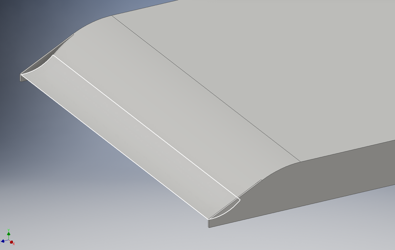

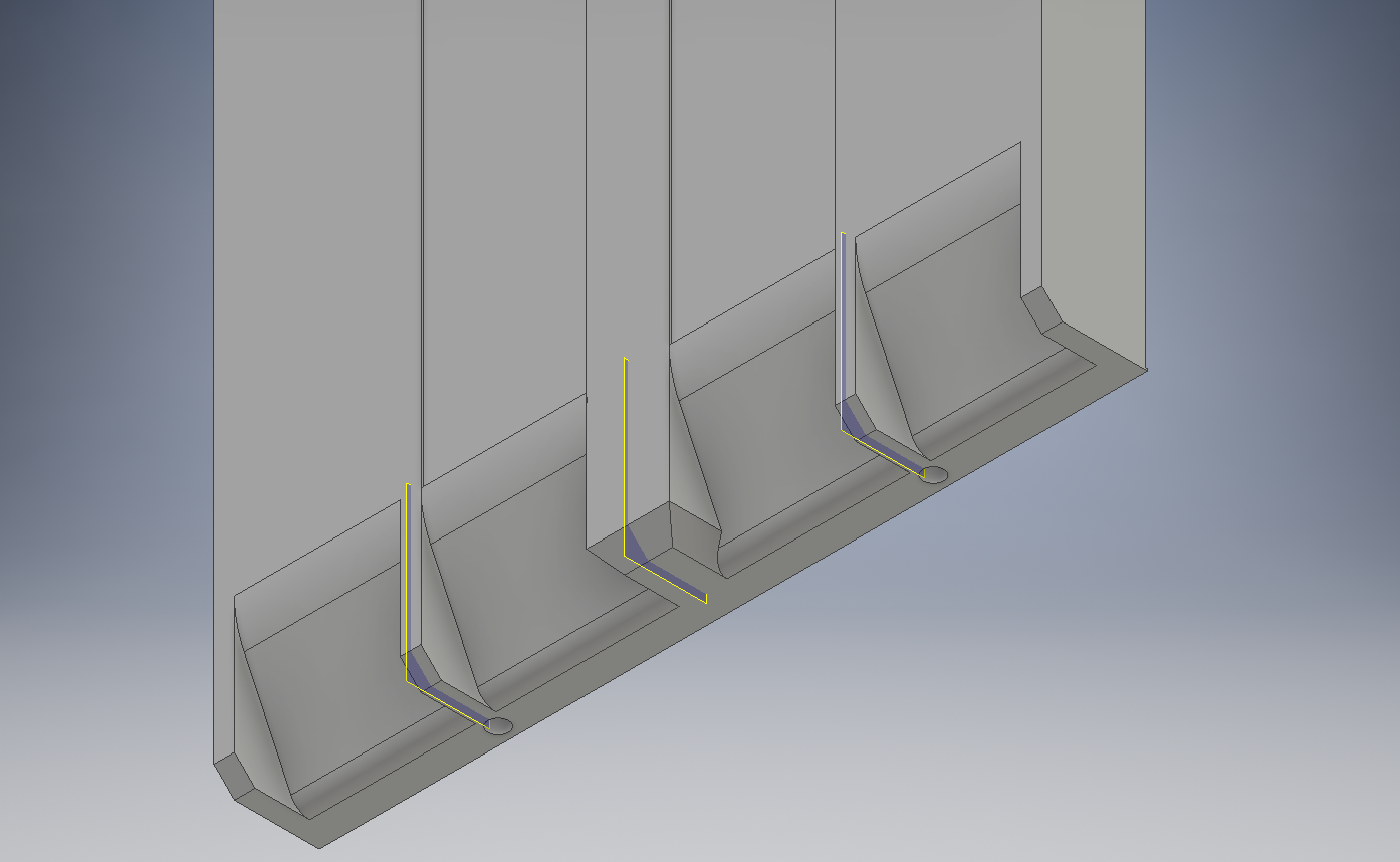

Hab jetzt mal versucht eine Vorschläge so gut wie nur möglich umzusetzen. Gleichzeitig hab ich den Heckdiffusor nochmal komplett neugmacht, weil wenn meine Frontkonstruktion schon einen zu steilen Winkel hatte dann hatte der hintere sicher auch zu viel (jetzt sinds 10.1 Grad) Irgendwo bilde ich mir ein was von max. 15 Grad gelesen zu haben. Soweit ich das beurteilen kann hat er oben schon weniger Auftrieb als vorher laut Flow Design. Die Kühlöffnung ist jetzt auch weggefallen.
EDIT: Hoffe ich hab den Artikel grade richtig verstanden, aber stimmts dass Tunnel auf am Unterboden dem Diffusor helfen, da mehr beschleunigte Luft nach hinten kommt? Hab eine zweite Datei angehängt wo ich mich an einem solche Kanal versucht habe.

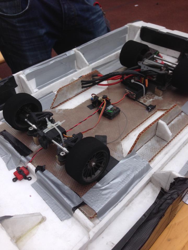

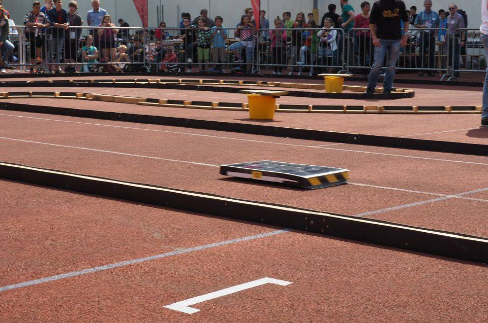

#27 Re: Ein DAU auf CAD Abenteuer
Hier 2 Bilder von unserem protos Mk.II (mittlerweile sind wie leider eins der wenigen Teams die noch selbst entwickeln
). Dieses Jahr hatten wir unseren Fokus mehr auf Antrieb/Elektronik gelegt, da ist das Auto selbst etwas zu kurz gekommen, was 2016 ja anders werden soll. An der Front kann ich den Raduis kaum mehr erhöhen weil wir sonst mit der Länge nichtmehr zurecht kommen. Maximale Länge sind 720mm über alles und unsere Zellen brauchen minimal 625mm und jetzt sinds bereits nurnoch 602mm die komplett waagerecht bleiben. Die 2cm die fehlen gehen noch einigermaßen, da man die Zellen leicht krümmen kann aber mehr ist nicht drinnen. Anbei auch nochmal ein Bild von meiner ersten Idee den Unterboden betreffend. Die Fahrzeuge werd ich mir mal ganz genau anschauen, danke.
- unterboden.PNG (406.72 KiB) 2844 mal betrachtet
- front.PNG (366.61 KiB) 2843 mal betrachtet
- 11183445_852239551535581_4105733027489438628_n.jpg (66.78 KiB) 2843 mal betrachtet
- 11536072_956491437723810_3898810418086215208_n.jpg (108.4 KiB) 2843 mal betrachtet
Grüße, Max

#28 Re: Ein DAU auf CAD Abenteuer
Hej Max,
das ist doch schon etwas erhellender!
Ich verstehe die Problematik jetzt etwas besser.
Die 720mm sind durch das Reglement vorgegeben?
Die von Dir jetzt gezeigte Front erinnert etwas an die Lola-Karosserien (1:8 Glattbahn), die (Lola) wirkt aber erst bei recht hohen Geschwindigkeiten (dann aber richtig gut!)
Dein Entwurf sieht doch schon gut aus.
Da ihr anscheinend ja nur auf sehr sauberen glatten Bahnen fahrt, solltet ihr auf jeden Fall so weit runter, wie möglich. Die Chassisplatte kann auf gut 2-3mm an den Boden ran, die Lippe am Spoiler vorne auch (3-5mm habe ich erfolgreich auf Asphaltbahnen gefahren), da zählt jeder Millimeter.
Auch eure Seitenschürzen sollten weiter runter. So dicht, wie möglich.
Apropos Chassisplatte: unten so wenig Ausschnitt wie möglich, die Räder knapp in eigene Radhäuser einfassen. Wahrscheinlich ergibt sich dabei aber ein Gewichtsproblem, ich weiss nicht, wieviel Spielraum da noch ist. Und leicht muss das ja sein.
Kühlluft für den Motor liesse sich vorne mittels einer NACA-Düse gewinnen, die dann in einem Tunnel auf den Motor und den Regler führt.
Könntet ihr vorne kleinere Räder nehmen? dann liesse sich das Panel vorne etwas absenken. Da braucht es auf der Länge gar nicht viel. Und damit bekämst Du einen sanfteren Übergang zum Panel hin.
Achso: herzlichen Glückwunsch zum Gewinn!
