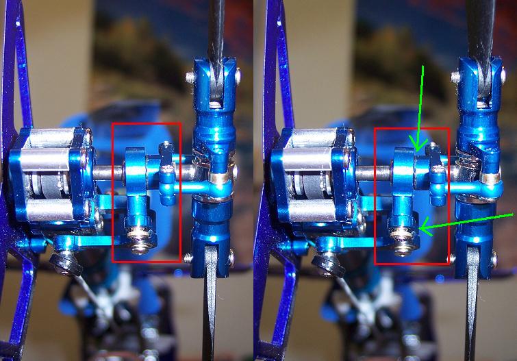

Jo, hab gedacht, billig tuts auch. Naja, beim Rotorkopf konnt ich "noch" nicht meckern, aber bei Heck muss es sein!!! Und zwar hat die Anlenkung Spiel.
Macht auf der Welle ca. 1-1,5 mm aus. Am Blatt so geschätzte 3-4°! Damit brauch ich natürlich keinen Gyro einstellen. Nun meine Frage: Da alles zu 100% kompatibel zu Align-Produkten sein soll, wüsste ich jetzt gern, welche Teile ich nur tauschen müsste, um wenigstens noch ein paar Teile des jetzigen Hecks nutzen zu können? Das Spiel entsteht einmal in der Lagerung der Steuerbrücke, und da wo das Lager in den Anlenkhebel gesteckt ist.
Achja, und wo bekommt man die Teile?

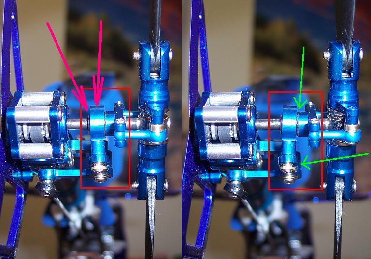

Kann es sein das da was nicht stimmt , schau mal auf mein Bild , sieht irgendwie schief aus . Bringst das morgen mit ?

Plextor hat geschrieben:Kann es sein das da was nicht stimmt , schau mal auf mein Bild , sieht irgendwie schief aus .
Darauf wollte er ja hinaus.
Das Kugellager in der Schiebehülse scheint nicht das beste zu sein.

Aaaaah Ingo, Feind erkannt!!! Jetzt muss er nurnoch besiegt werden! :blob5: :D
@ Gerry, nicht nur dieses Lager...
