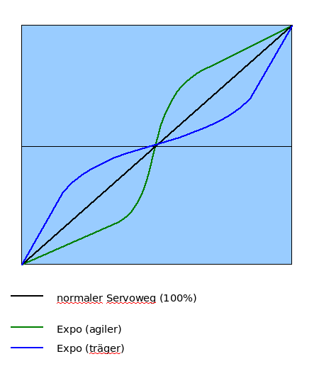

technixx007 hat geschrieben:...man ist ist die Kiste agil :shock: , trotz -20% Expo auf roll und nick.
Ich weiß ja jetzt nicht, welchen Sender Du hast, aber bei Graupners heißen Negativ-Prozente "Dual Rate", damit machst Du die Steuerung um die Mittellage herum noch "giftiger".
Probiers mal mit +20%...
Ich würde mal vermuten, dass er eine FX-18 V2 hat ;)
Da ist das Minus meines Wissens richtig. Also: Drehzahl runter und/oder Paddelgewichte hinmachen.

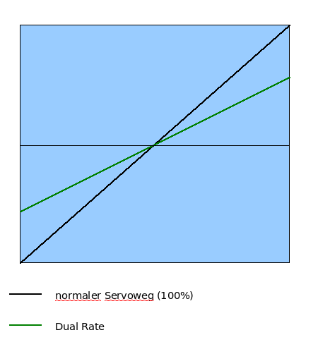

"Dual Rate" ist nicht wie "Expo"
mit "Dual Rate" kannst du auf einem schalter Ausschlagwerte vorgeben
mit "Expo" veränderst du die feinfühlichkeit mit + (Royal Evo mit -) und in der mitte wird es Giftiger wenn du - Werte nimmst

Also ich kenn das eigentlich nur so das wenn man -20% Expo drinhat , der Rex dann auch ''träger'' wird , also er ist nicht mehr so giftig ;)

Beiträge: 63971
Yap, expo ist je nach Hersteller unterschiedlich, ob positive Vorzeichen agiler oder träger machen.
Ich habe da mal was hingeschmiert :)
Wenn jemand Lust hat, das ins Wiki zu bringen, gerne, die OOo Files sind auch dabei, falls das jemand in schön machen will :)
expo.odg
(10.13 KiB) 47-mal heruntergeladen
dualrate.odg
(9.47 KiB) 44-mal heruntergeladen

Besser ist es, expo zu nutzen, und volle Wege einzustellen.
So kannst Du ihn "träge" machen, hast aber im Falle eines Falles immer noch den Vollausschlag zur Verfügung.

Und mein bescheidenes Wissen: Bei der FX18 (egal welche V) ist es definitiv so das Expo mit einem - die Knüppel um die Mitte unempfindlicher macht.... also mehr Knüppelweg weniger Servoweg.... zum Ende des Knüppelweges wirds dann wieder mehr Servoweg.... anderes Vorzeichen umgekehrte Wirkung.
