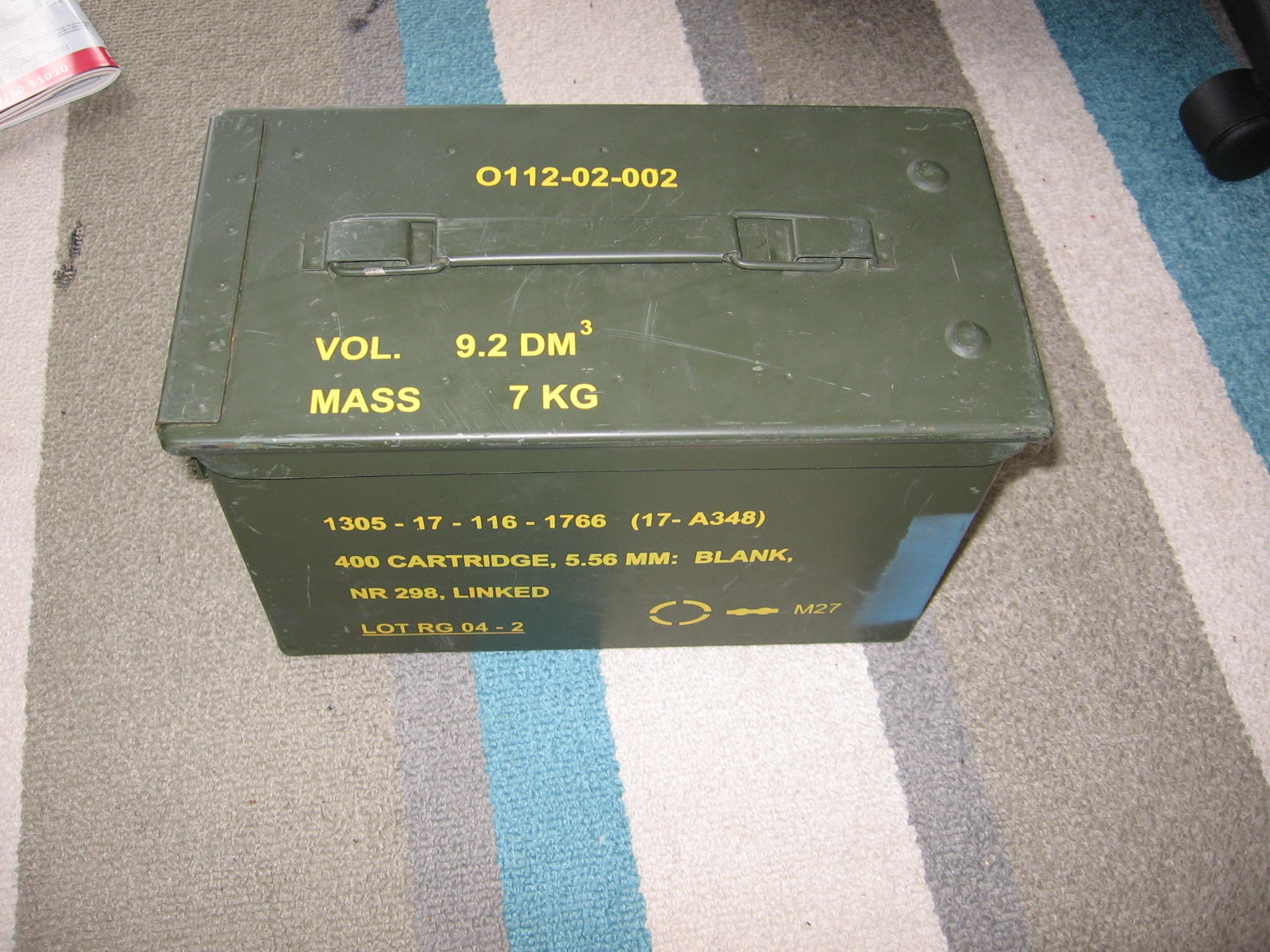

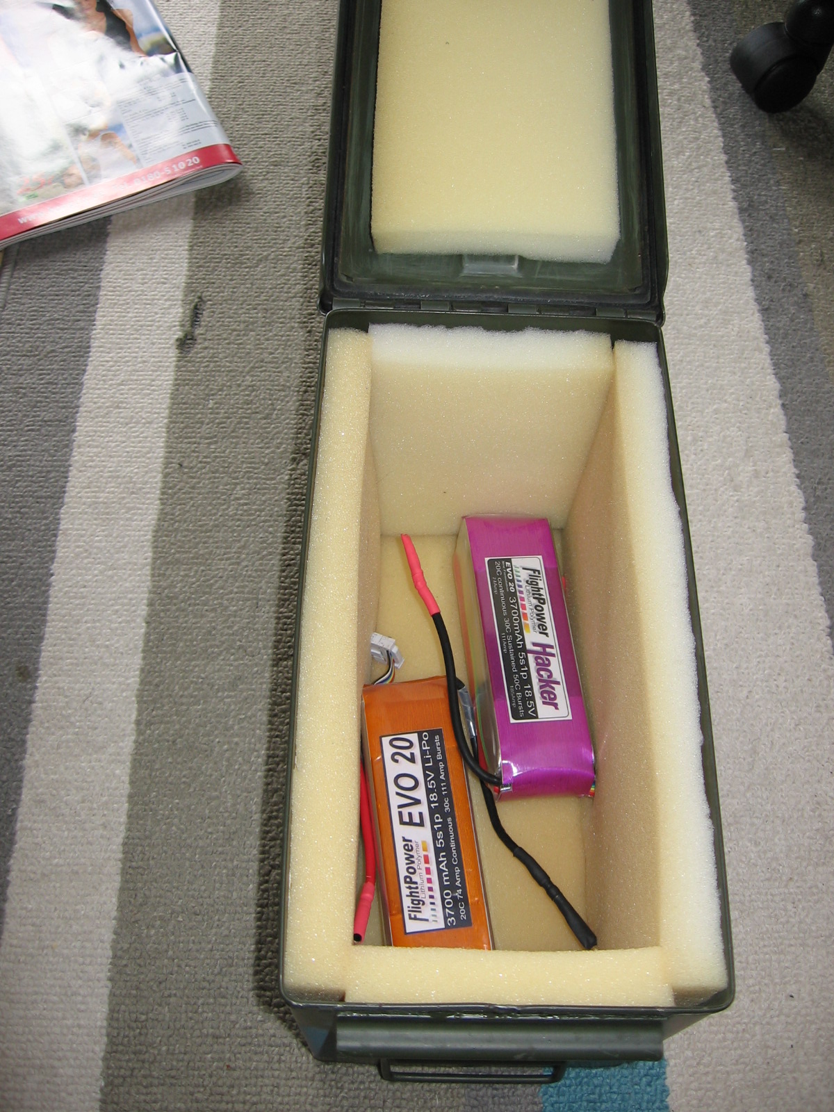

wusste nicht direkt in welche Rubrik deswegen pack ich es mal hier rein.
Ich hab mir jetzt mal so eine Munitionskiste von www.raeer.com bestellt um meine Lipo Akkus sicher zu lagern.
Die Kiste ist absolut Luft- und Wasserdicht und somit meines Erachtens gut zur Aufbewahrung der Lipos geeignet. Falls mal was austreten sollte wird es in der Kiste direkt erstickt.
Für nen Fünfer kann man echt nix sagen :)
Schaumstoff hab ich noch rein geklebt, dass es keinen Kurzen mit der Kiste gibt.

Hmm, und dann fackelt da drin ein Lipo ab, der Schaumstoff und die anderen gleich mit - und wenn du die Kiste in der Wohnung auf machst, hast ne Rauchvergiftung.

..dafür gibts nen rauchmelder der innen angebracht wird ;) kostet auch nur nen 5er beim C oft. und macht lärm das hört man auch bei zugemachter kiste.. nö gute idee... und wenn man schlau ist macht man ein wneig elektronik rein einen blei gel akku mit 12V und massi A und macht draus ne lipo vorwärmbox für die kälteren tage schaumstoff raus alu folie und dämmmatten rein spezielle folie und geht schon aussen display die die Temperatur innen zeigt Luftfeuchte und ob sonst noch alles Roger ist (ich glaub AVR tut nicht gut) ...
...und zur not noch nen Charging ausgang (also buchsen) oder oben den lader einbauen ;) ... mit silikon bekommst das auch wieder dicht....

Ich bin gerade noch am tüfteln wie ich die Kabel nach draussen führen kann ohne dass die Dichtigkeit der Kiste darunter leidet.
Wahrscheinlich werde ich die Buchsen mit Flüssigmetall einkleben. Das sollte recht gut halten.

wenn ein Lipo dadrin beginnt abzufackeln treten dabei gase aus und auch durch die stichflamme sollte sich da ein guter Druck aufbauen, wo lässt du den denn raus? Oder nimmst du in kauf das die Kiste richtig explodiert? ich hoffe das dann keine Metallteile der Wände durch die Wohnung rasen....
Also ich würde die Kiste auf keinen Fall Luftdicht versiegeln ein schutz vor dem Flammen ist gut aber dem Rauch wird man nicht entgehen können.

und wie machst du die kiste auf, wenn der lipo hopp gegangen ist?

wie man auf dem bild sieht ist der schaumstoff innen, aber das verbennen des schaumstoff halte ich für das geringste problem. Wenn ein Lipo hochgeht so wie man es auf spannenden Videos sieht sieht das für mich schon nach einem guten Druck aus der sich da ausbreitet und je nachdem wie hoch der ist wird die Kiste schlichtweg explodieren die frage ist nur wie heftig... fliegt nur der deckel ab? ich denke mehr wird wahrscheinlich nicht passieren aber weiss mans? ich würd für einen Druckausgleich sorgen, sprich für eine möglichkeit das der Druck entweichen kann...
Da gabs doch mal ne nette Box von jemandem, der hatte sich nen schornstein mit 3/4 Stahlwolle unten als Flammenfilter gebaut und oben nochmal Watte oder sowas für den Rauch.
