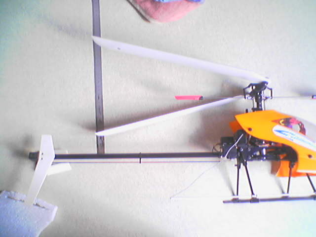

Hier ein kleiner Pitchrechner von mir, für die, die keine Pitchlehre haben.
Geht aber nur bei kleineren Helis, da sonst die Blätter zu schwer sind.
Es funktioniert wie folgt: Blätter einklappen und dann den Abstand der Blattspitzen messen.
Der Heli liegt dabei am besten auf der Seite um die Mechanik zu schonen.
Danke noch an "nocheinStephan" dessen Idee es war, in RCL.
mfg
Jo
edit: Bilder sagen mehr als Worte
