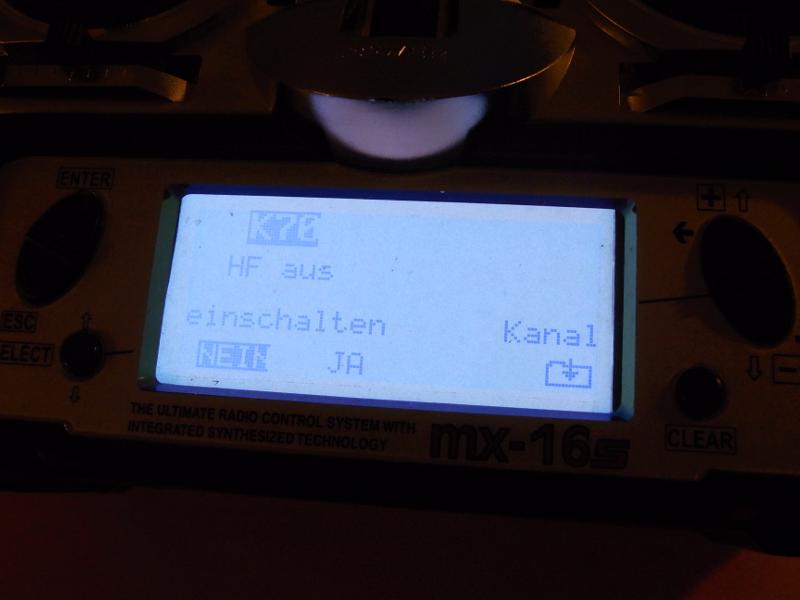

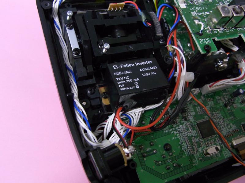

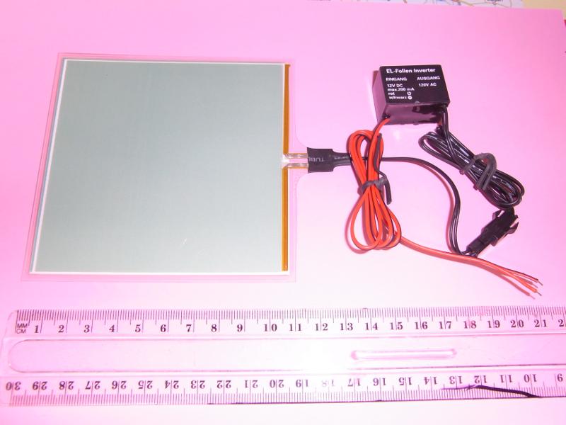

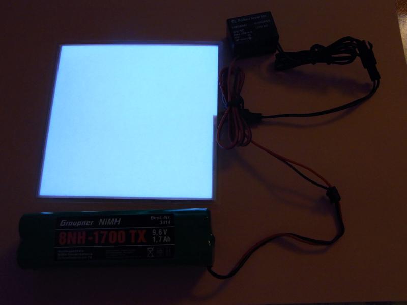

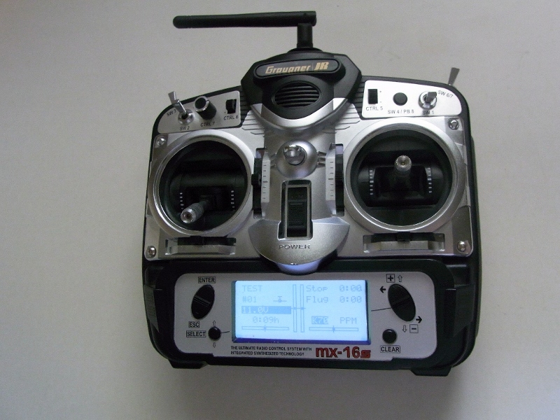

Ich habe letztens meine MX16s umgebaut, einmal auf 2,4GHZ mit Jeti-Duplex, zum anderen hat die Funke ein beleuchtetes Display bekommen. Sowas lässt sich auch mit der MX12 umsetzen. Hier ein paar Fotos davon:
- Die Ausgangsmaterialien: Leuchtfolie und Transverter, mehr braucht's nicht.

- Die Folie leuchtet auch mit 9,6V am Transverter.
- EL-02.jpg (35.41 KiB) 293 mal betrachtet
- ... einfach mit einer Schere passend geschnitten für die Displaygröße.
- EL-03.jpg (29.68 KiB) 293 mal betrachtet
- Der Transverter ist voll gekapselt und wird einfach mit Doppelklebeband befestigt.
- EL-04.jpg (82.32 KiB) 293 mal betrachtet
- Das beleuchtete Display in Aktion.
- EL-05.jpg (39.79 KiB) 293 mal betrachtet
- Fertig umgebaut auf Jeti und mit einem 3s-Lipo-Akku.
- MX16_k.jpg (246.77 KiB) 293 mal betrachtet
