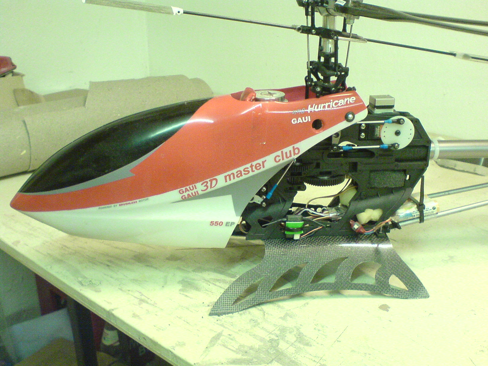

sieht echt super aus, mit den aussparungen dann natürlich noch besser, und leichter - btw @Carsten:
Im jetztigen Zustand wiegt das ganze 93 g, ich denke dass ich also bis ca. 60-70 g runterkomme, was dann ziemlich nah am Serienfahrwerk ist.
:D
Sehr elegant das ganze.
Grüße,
Florian

Ja, bin damit auch erstmal sehr zufrieden, beim nächsten mal nehm ich zumindest für die Deckschicht oben ordentliches Gewebe, dass man keine "Verwerfungen" sieht.
Ich werde irgendwie immer unschlüssiger, ob das Design das richtige ist, hab ja schließlich nur einen Versuch, habt ihr noch Vorschläge? Also primär jetzt für die Form und Anordnung der Aussparungen (ihr braucht nix zeichnen, gut beschreiben reicht oder ne kleine PAINT-Skizze dazu), dann kann ich das vtl. mal in CAD umsetzen...

warum schaust du dir die Landegestelle der Revolution Helis nicht mal genauer an?
ich würde sagen das du deines nur zu lang gezogen hast und die Aussparung zwischen den "Füssen" zu niedrig ist..

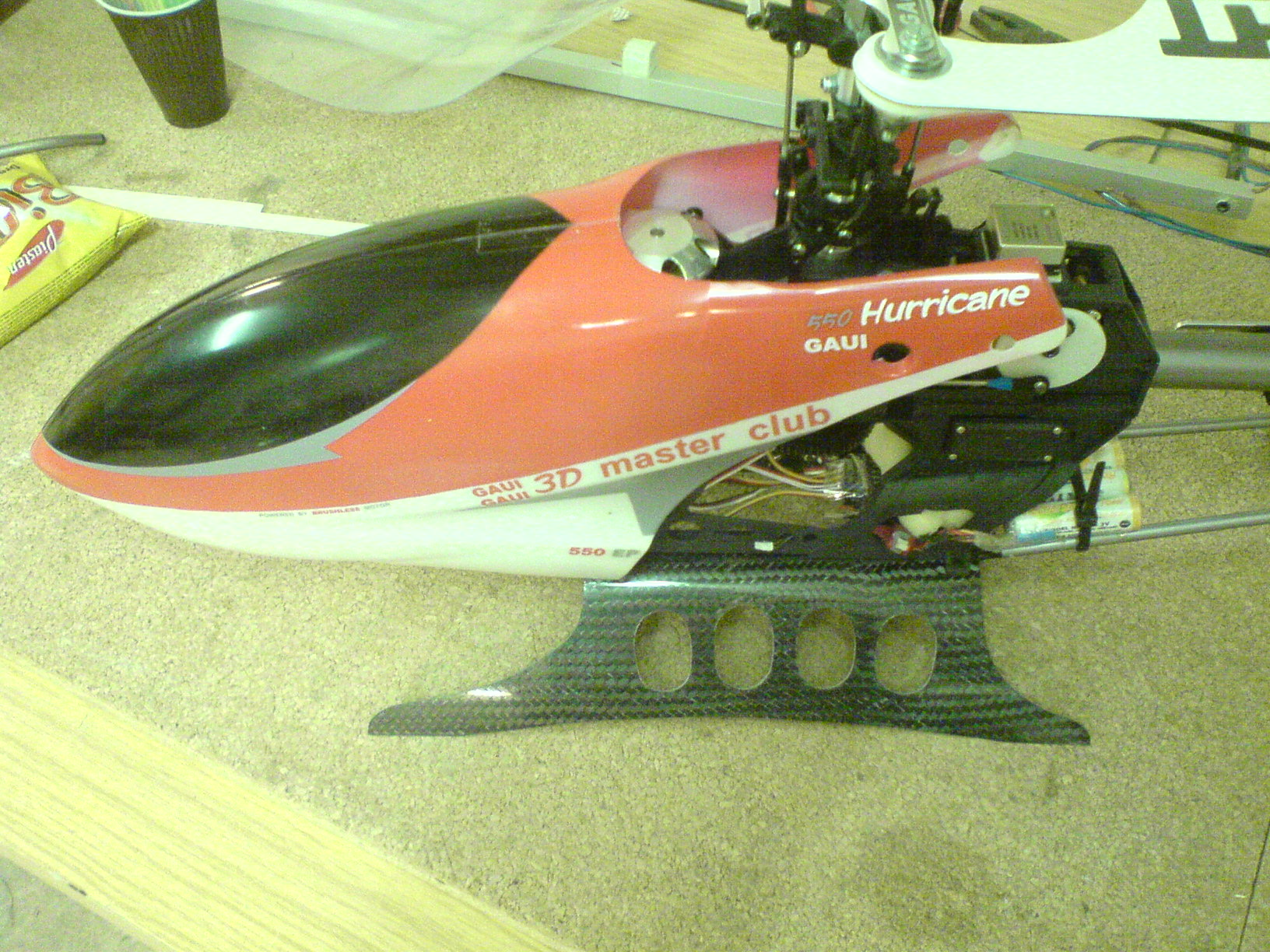

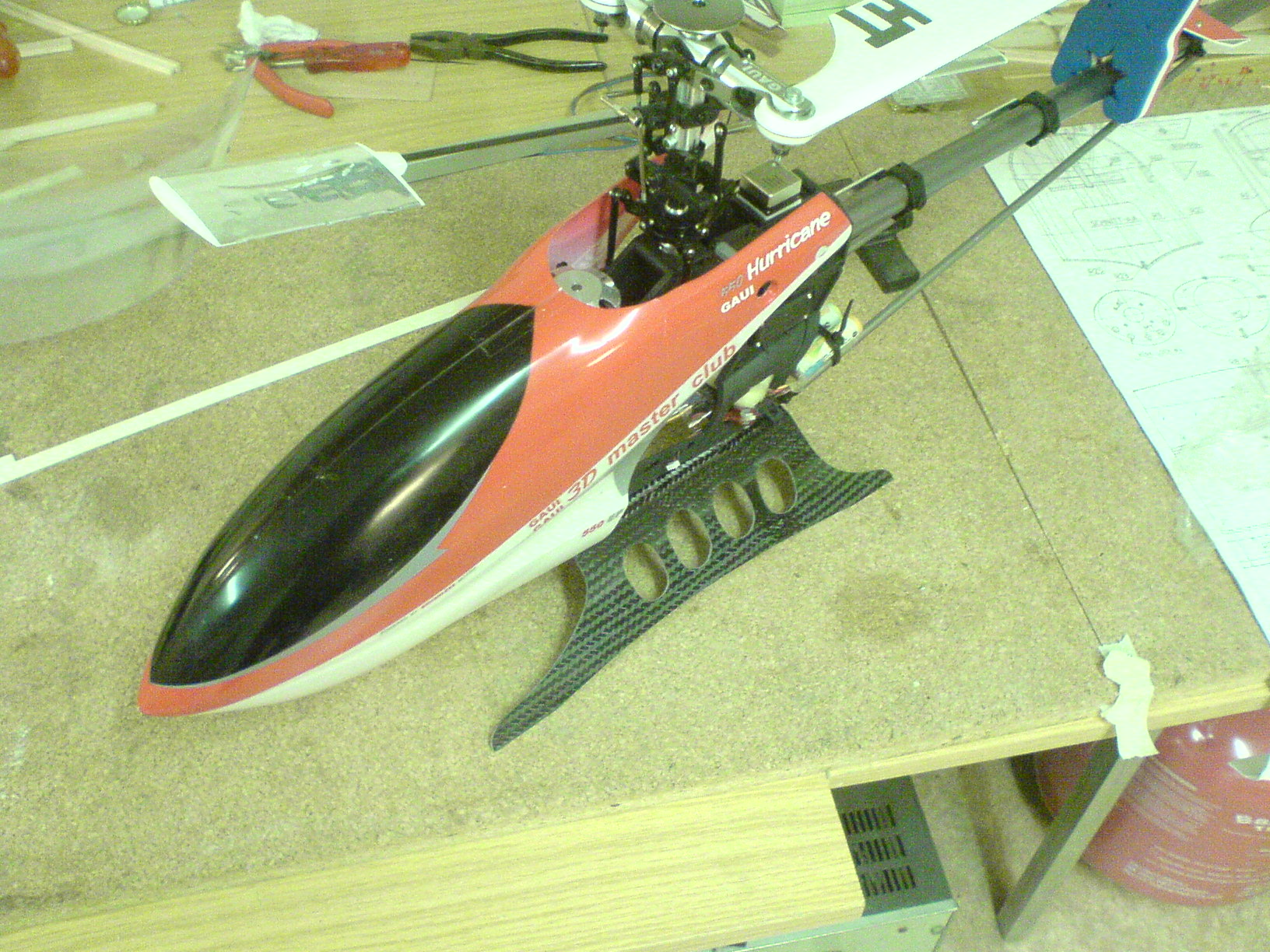

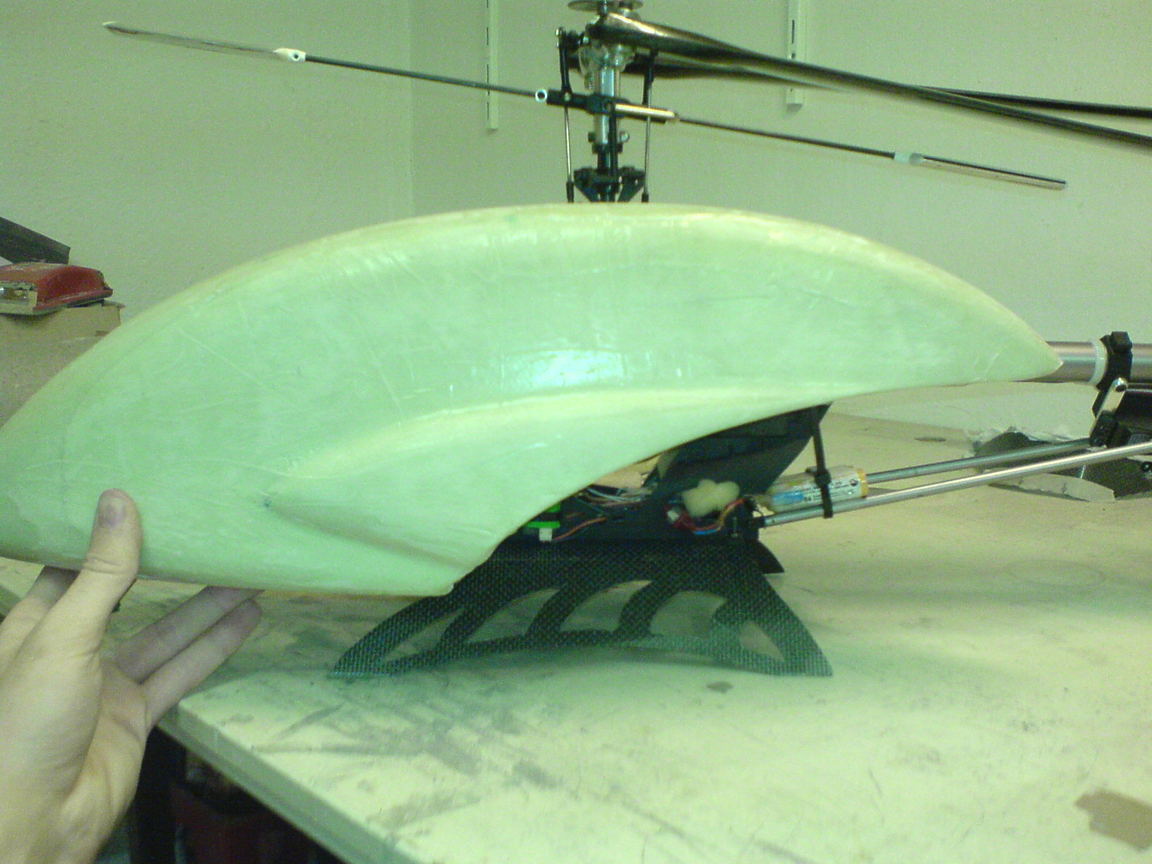

so, habe heute die Schleifarbeiten beendet, jetzt fehlen nur noch die Löcher zur Aufnahme am Rumpf. Gewicht ist jetzt bei 65,00g also rund 15g über dem Serien-Landegestell, was denke ich noch absolut ok ist. Es sieht auch verdammt genial aus, wenn man den Rumpf dazu richtig tief hängt.
Wenn man absoluten Leichtbau betreibt, dann kommt man sicher an das Gewicht von 50g heran, ebenso wenn man die Form etwas abändert (das Landegestell kürzer macht). Wenn man nur Kufenbügel baut, dann kommt man wahrscheinlich auch unter 50g raus. (ich wollte ja gucken, ob das ausreicht, dummerweise habe ich alle Reststücke weggeschmissen, ich Dussel :roll: )
Hier noch ein paar Bilder:
Resumee:
Die Steifigkeit des Fahrwerks ist nicht ganz so hoch wie vom Serienlandegestell, federt also sichtbar mehr ein. Durch den rechteckigen Ausschnitt in der Mitte hat das Fahrwerk deutlich an Steifigkeit verloren, hier würde ich nächstes mal den Ausschnitt etwas kleiner machen bzw. in der Mitte noch einen kleineren Steg stehen lassen. Außerdem würde ich im Bereich der Fahrwerksaufnahme noch 2-3 Lagen Kohlegelege/Rovings einbauen (so, dass es bis über die Rundung geht), damit ich da mehr Steifigkeit erhalte. Die Löcher an der Seite könnten noch größer sein bzw. durch andere Ausschnitte ersetzt werden, da hat sich an der Steifigkeit nicht viel verändert.
Falls ich nochmal eins bauen sollte, dann werde ich nächstes mal die Form des Hurri irgenwie mit einfließen lassen. Aber ich denke vorher kommt erstmal ne GFK/CFK-Haube :lol: (aber davor erstmal noch Prüfungen :| )

also designtechnisch
K L A S S E
8) 8) 8) 8) 8)

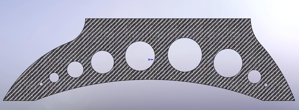

so, da ich jetzt ein neues Landegestell baue, mache ich mal in diesem Thread weiter ;)
hab mal 2 neue Design-Entwürfe...habt ihr Verbesserungsvorschläge oder sogar eigene Design-Vorstellungen?

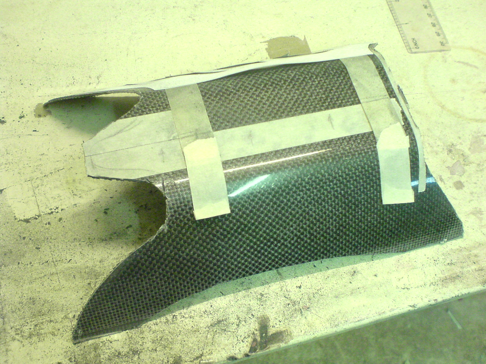

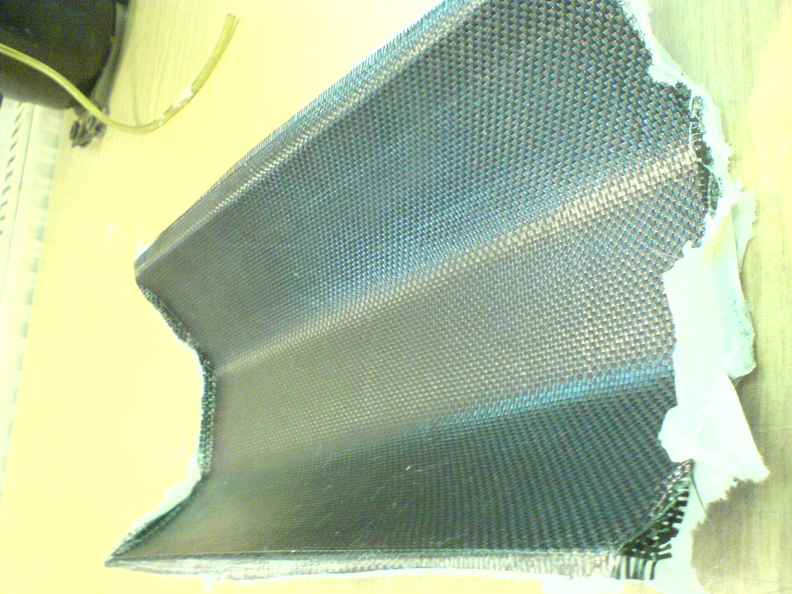

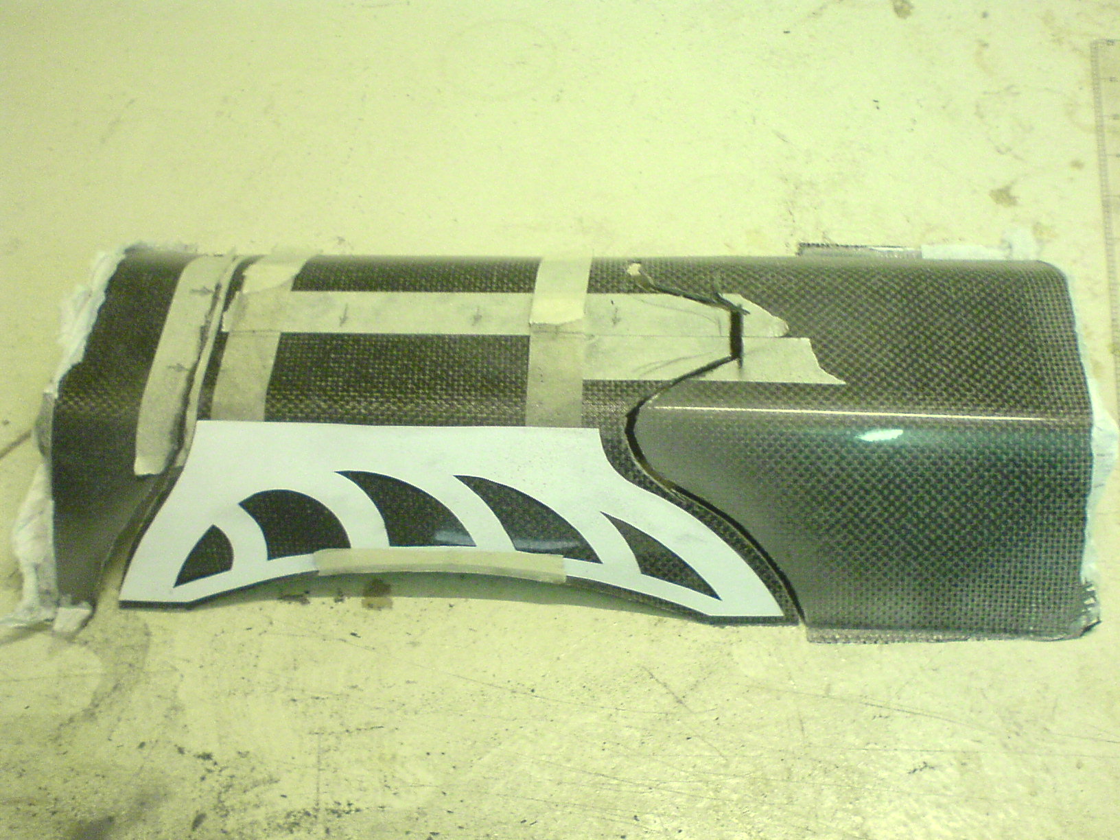

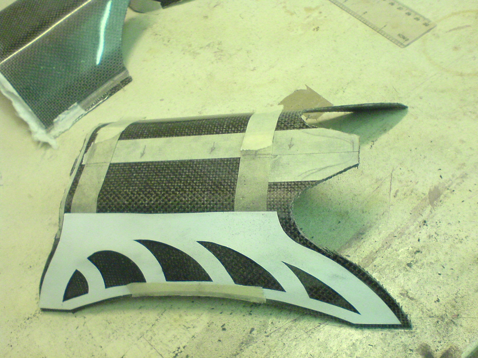

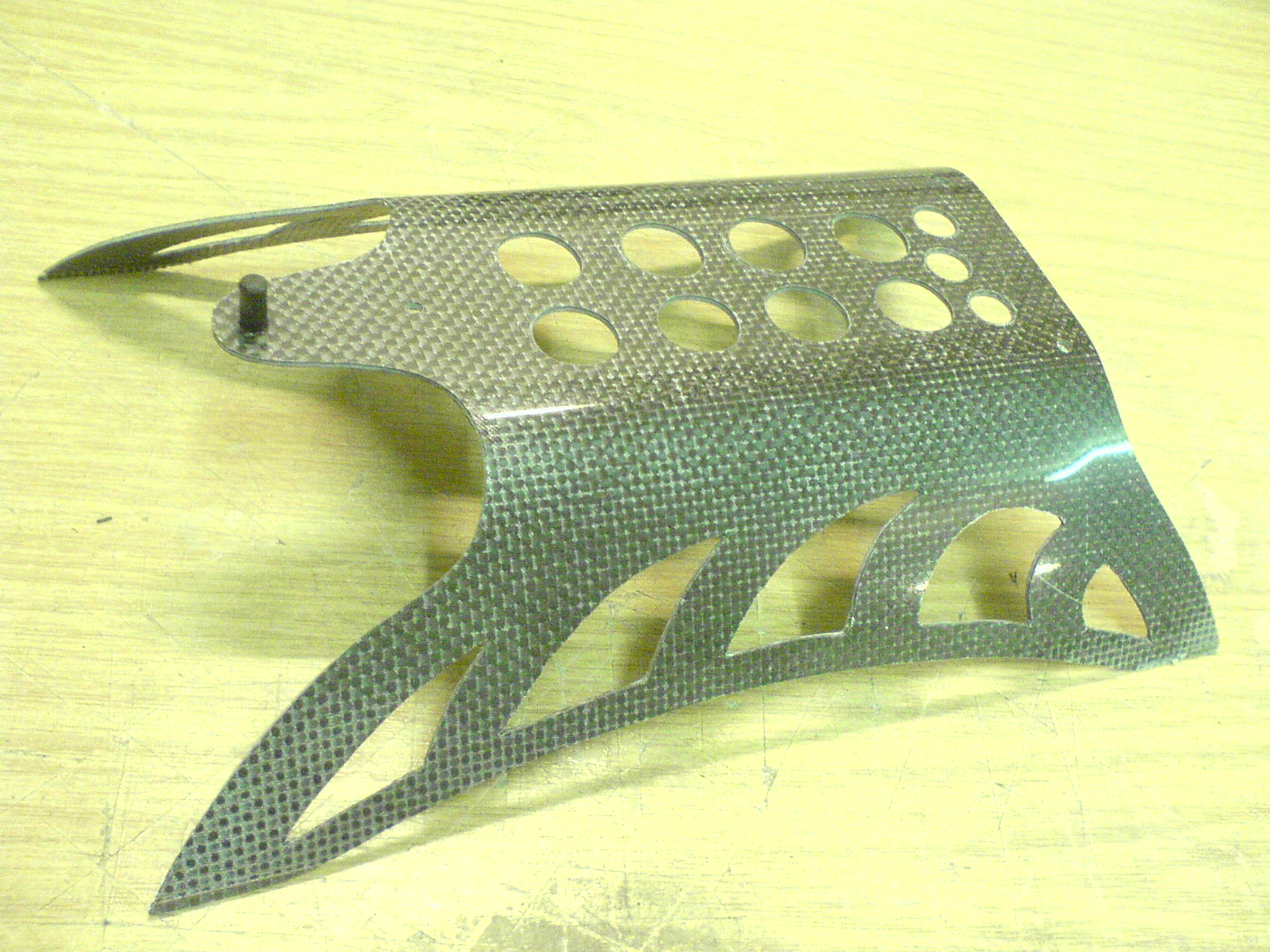

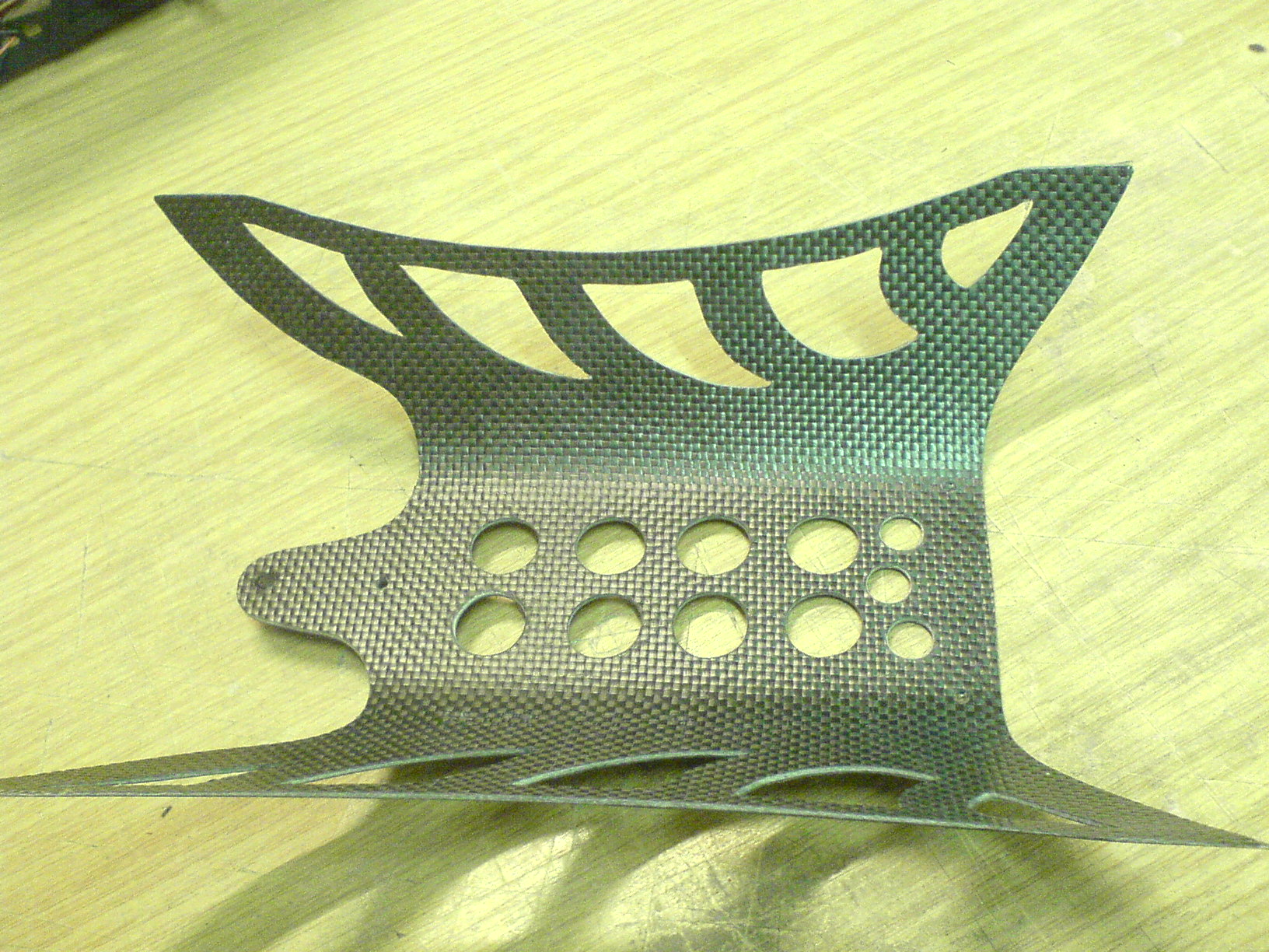

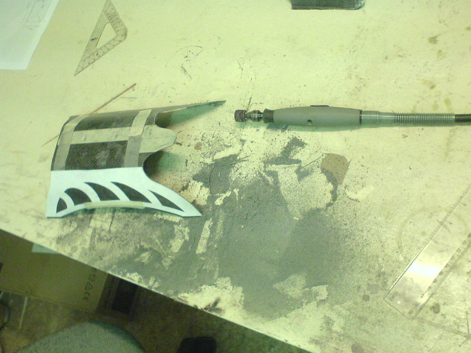

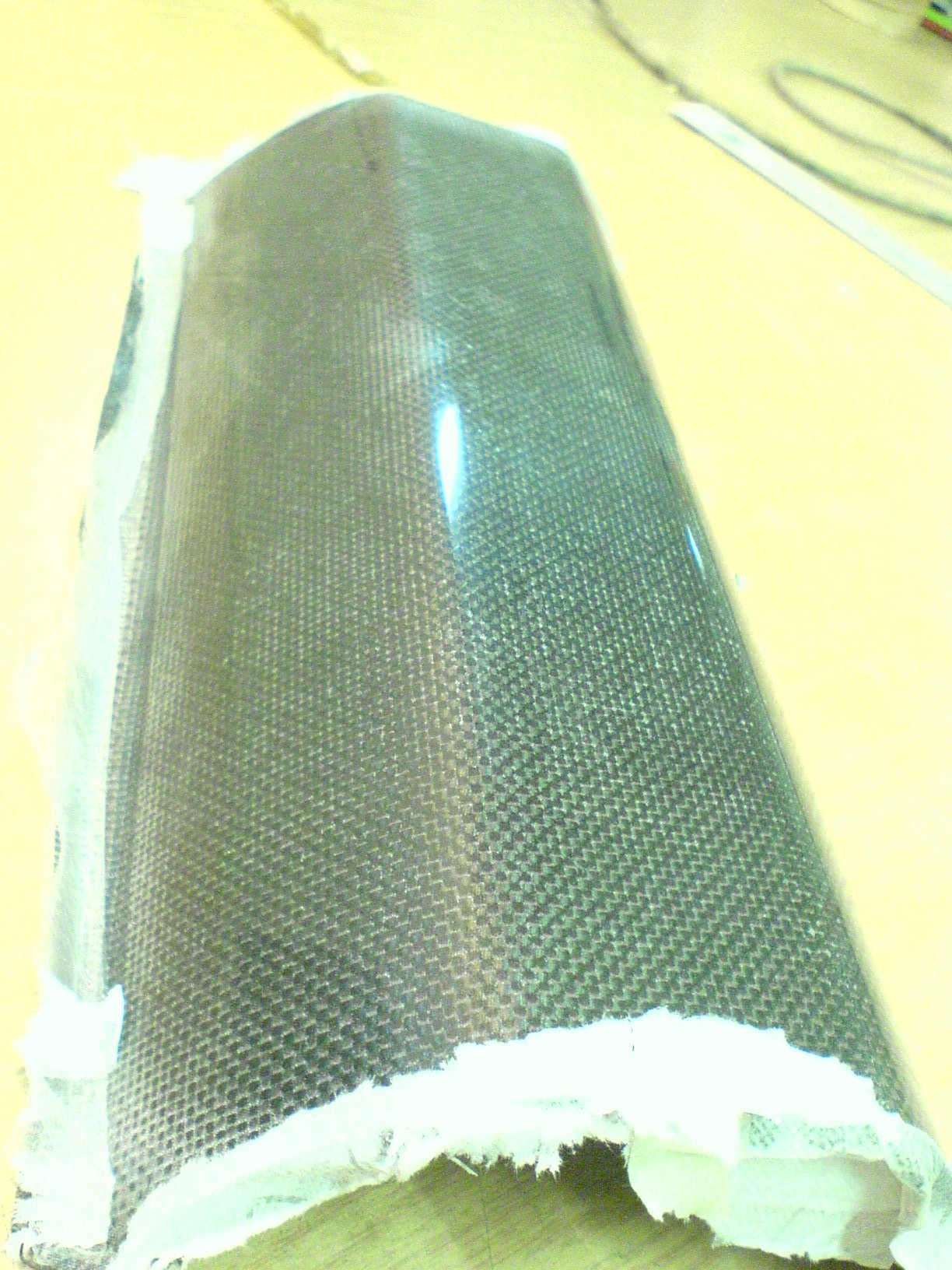

So, wie angekündigt, habe ich heut den "Block" aus dem Vakuum geholt und mein neues Landegestell ausgefräst. Die Grundform ist die selbe, nur der Aufbau ist etwas anders: unten Kohle, dann 5 Lagen Glas 160g in unterschiedlicher Ausrichtung, dann 2 Verstärkungsstücken aus Kohle, oben nochmal komplett Kohle und darauf 25g Glas (sollte einen schönen Tiefeneffekt für die Kohle geben, ist auch ganz brauchbar geworden, jedoch an einigen Stelle wenig Harz bzw. das Harz von der Kohle "weggesaugt")
Das Ausfräsen war diesmal echt schlimm :bom: , da Stück für Stück mit Trennscheibe und anderen Schleifutensilien die Kontur ausgeschnitten werden musste. Das war sehr anstrengend, langwierig und nicht grade eine aufmunternde Aufgabe, aber doch noch ganz gut bewältigt (4 Stunden fürs komplette ausarbeiten).
Mir gefällt es jetzt ganz gut. Es ist etwas kürzer geworden und dünner. Trotzdem ist das Gestell steifer als das alte, etwas höher und wiegt trotzdem fast 10g weniger, nämlich 54,9g inkl. dem unteren Haubenhalter (Funktionsintegration, bot sich regelrecht an, also gleich mit eingebaut).
Bin sehr zufrieden und gespannt, wie es zusammen mit der neuen Haube ausschaut. :mrgreen:
Noch ein paar Bilder (hoffentlich werdet ihr neidisch, dann weiß ich, dass sich meine Mühe gelohnt hat :wink: )
