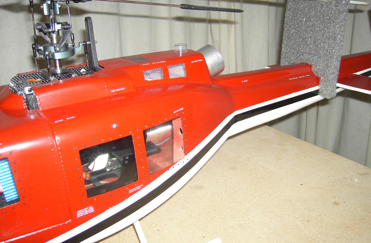

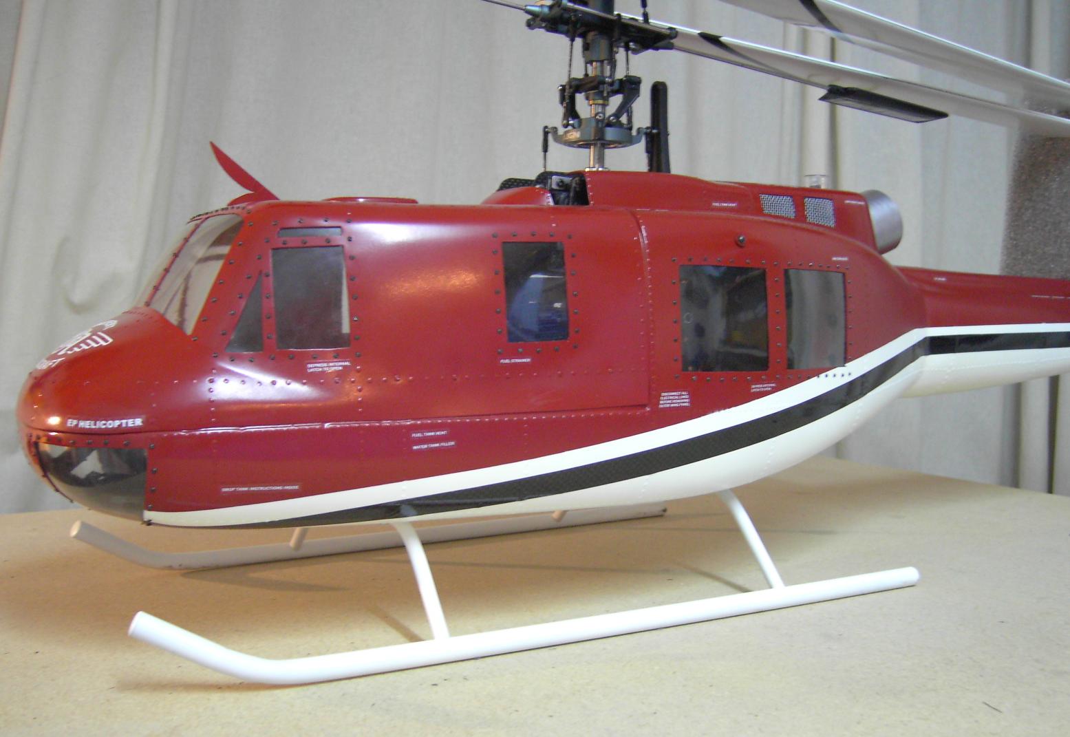

#94 Re: T REX 600 Bell UH 1D
Beitrag von Hummerfresse »

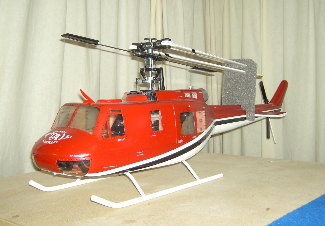

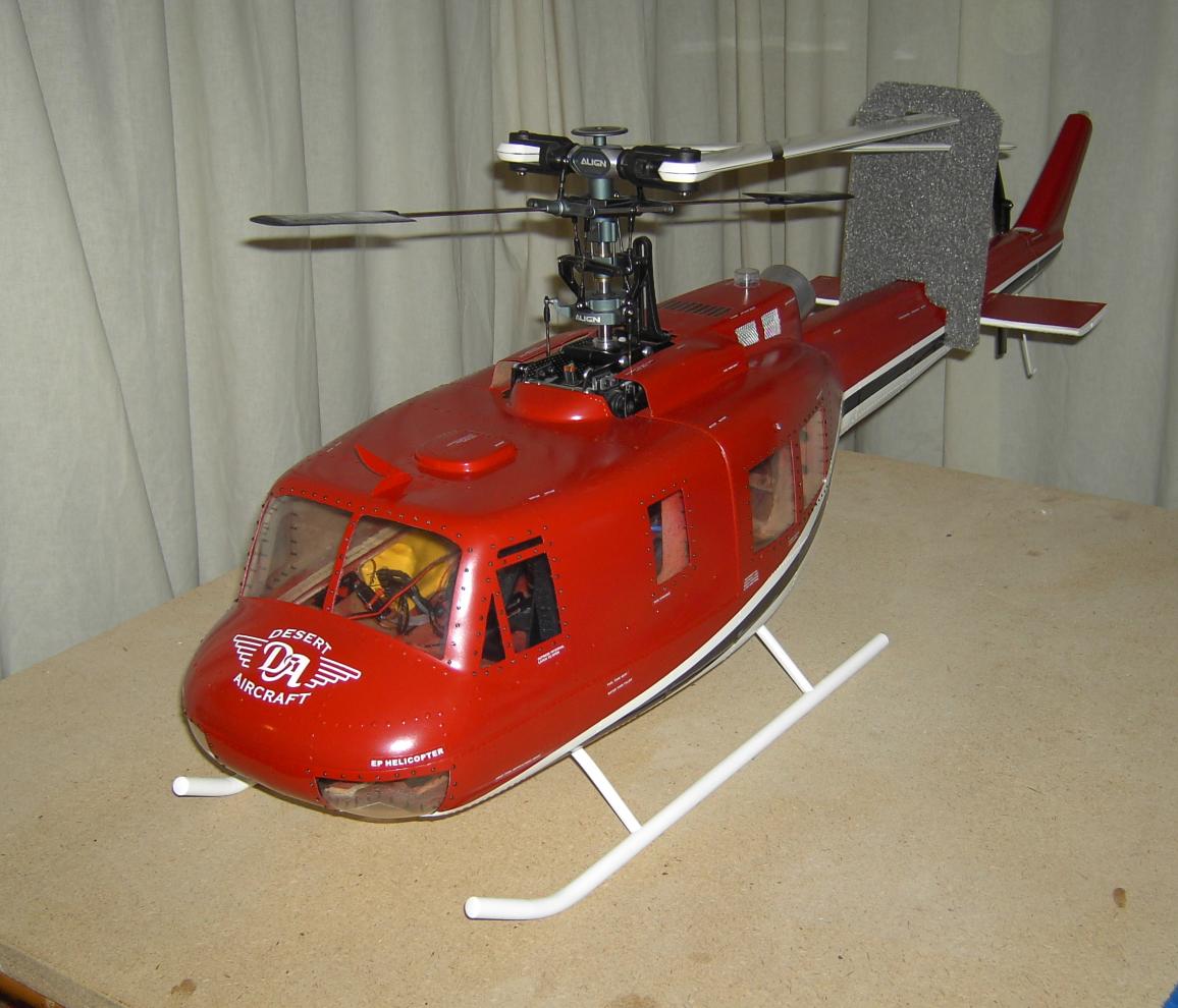

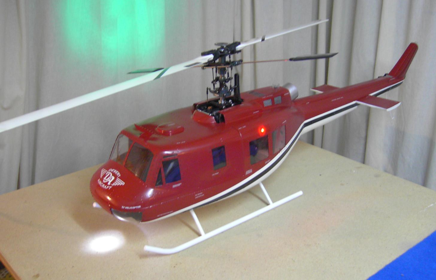

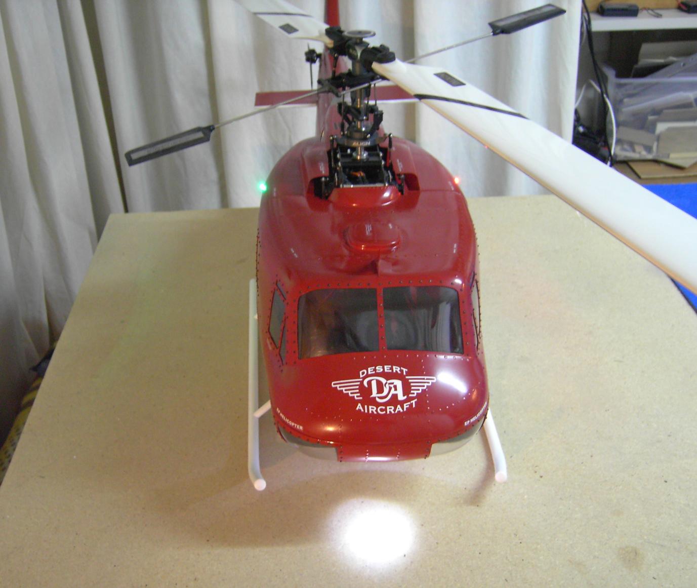

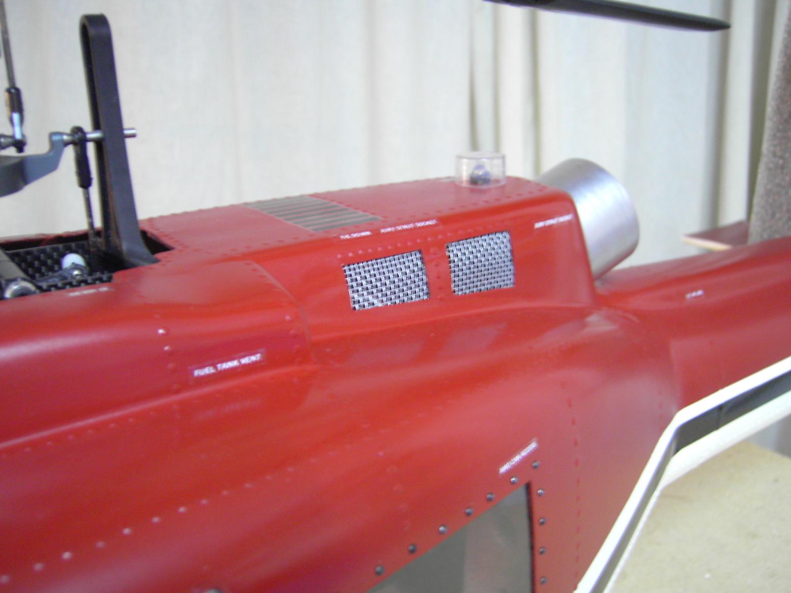

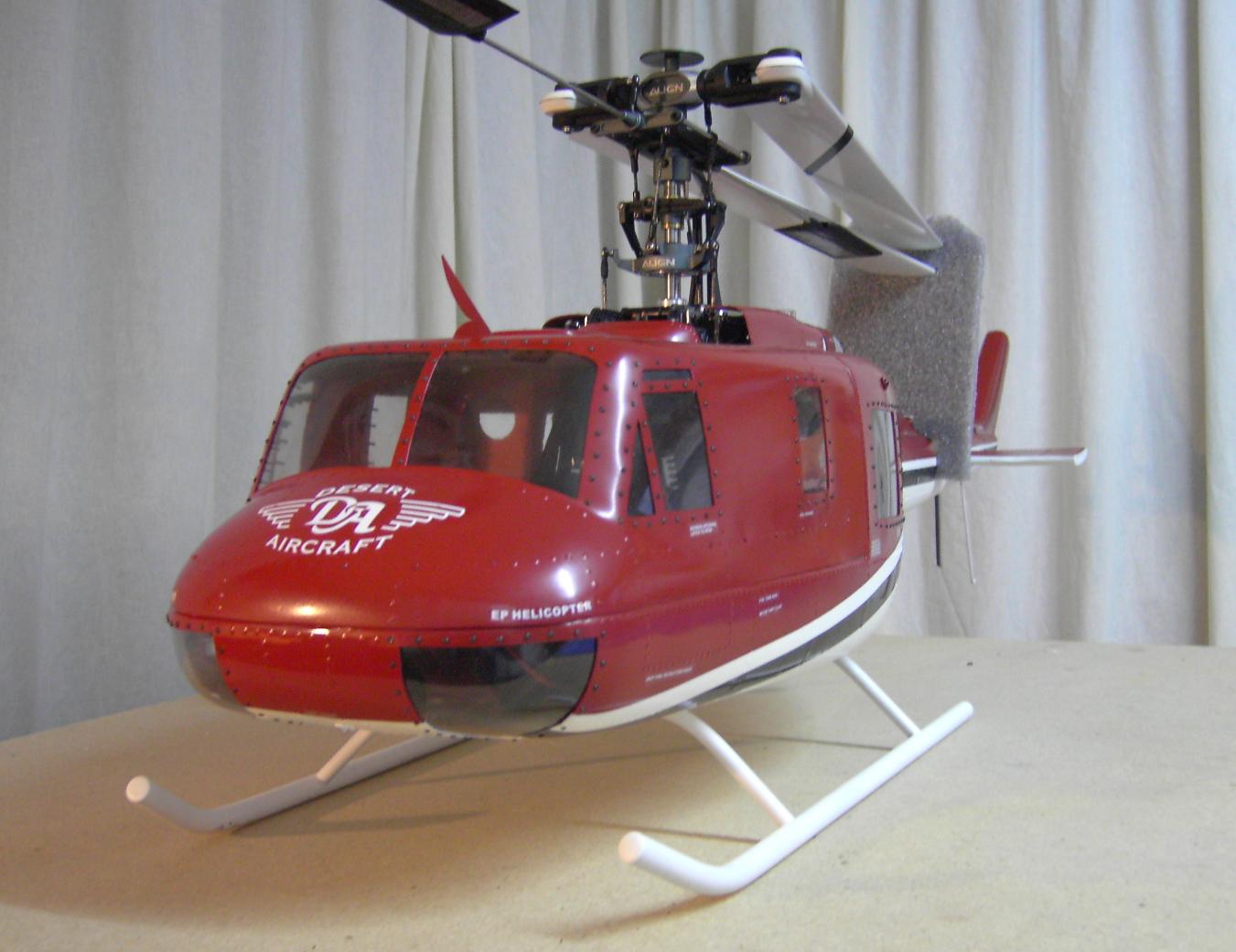

so...habe fertig. Zumindest vorerst.
es kommen jetzt lediglich noch paar Linien drauf, um diverse Konturen hervorzuheben, z.B. Türen, Fenster usw.
Da muss ich mir aber erst noch überlegen, wie ich das mache.
Hab auch gerade noch ein Video hochgeladen, welches die Beleuchtung zeigt.
Name: Bell UH-1D Beleuchtung
Link: http://www.rchelifan.org/viewtopic.php?f=38&t=55432
Hier die Bilder:
no pain no gain

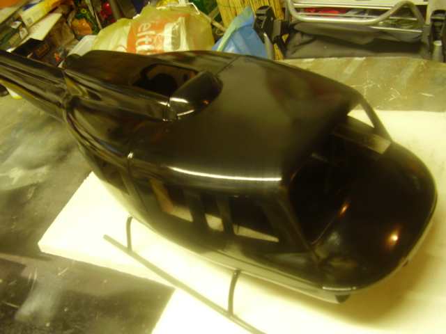

fragos
Beiträge: 212
Registriert: 26.10.2008 20:54:42
Wohnort: Nähe Graz
#95 Re: T REX 600 Bell UH 1D
Beitrag von fragos »
Hey Manuel
Da bleibt mir ja die Spucke weg.Hast ein Prachtstück gezimmert.Ist ja kein Unterschied zu fertigen GFK-Rümpfen
zu erkennen.Da sieht jeder ,der ein bischen (oder auch viel,wie du)Bastlerwillen hat,was man alles mit sehr günstigem Preis machen kann.Ich muss keinen Rumpf um 350.- kaufen,wenn ich sowas um weniger als die Hälfte hinstellen kann.
Bravo, bravo, bravo,sieht super aus. :shock: :shock: :shock: :shock: :shock:
Hab heute den ganzen Tag Kitt geschliffen(könnte kotzen).Sicher ist es hinterher ein gutes Gefühl,wennst siehst ,dass es etwas wird.
Ich mach mal weiter mit einem 1/4 deiner Geschwindigkeit.Hab mir gestern einen verlängerten Zahnriemen bestellt für die Hochstellung,ist vom 600er REX,werd sehen ob er passt.
Inzwischen
LG
Franz

fragos
Beiträge: 212
Wohnort: Nähe Graz
#96 Re: T REX 600 Bell UH 1D
Hallo
Zwischenfotos

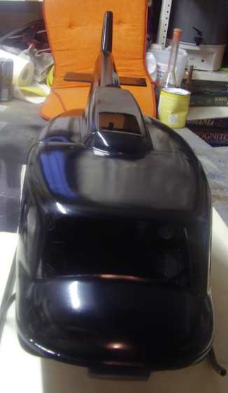

fragos
Beiträge: 212
Wohnort: Nähe Graz
#97 Re: T REX 600 Bell UH 1D
Noch eines

Hummerfresse
Beiträge: 1975
Registriert: 22.02.2006 13:54:32
Wohnort: Chiemgau
#98 Re: T REX 600 Bell UH 1D
Danke :oops:
Aber ich weiss gar nicht was du hast....du hast ja selber einen Affen Zahn drauf :D
jetzt hast das schlimmste eh schon hinter dir.....sieht echt super aus.
weiter so...bin schon sehr gespannt wie es mit deinem weiter geht.
