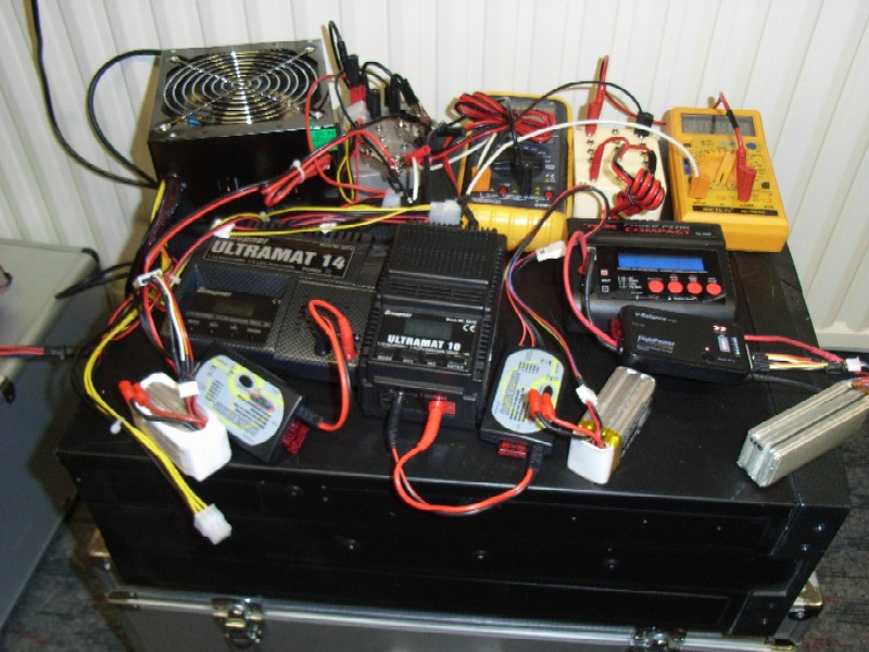

#45
Sodele,
Akkus hängen an den Ladern.
Strombedarf vom Ladegerät insgesammt knapp über 6A
Ich hab zwei 5,25 Anschlüsse verwendet.
5V sind mit 3,4 Ohm belastet.
Aber funzt in der Konstellation auch ohne Belastung.
Ich hab mal die Spannung zwischen den unbelasteten 12V Zweigen gemessen.
Da hab ich dann schon Spannungsunterschiede von bis ca. 1mV.
Ich hab dann auch mal zwischen den 12V Zweigen gebrückt.
Funzt aber tadellos.
Da bleibt dir wahrscheinlich nichts anderes übrig als deine Goldies alle wieder wegzumachen und schauen ob es einzeln noch geht.
Wenn nicht:
Übrigens: Hier mal ein Bild vom Laderchaos
Tom
