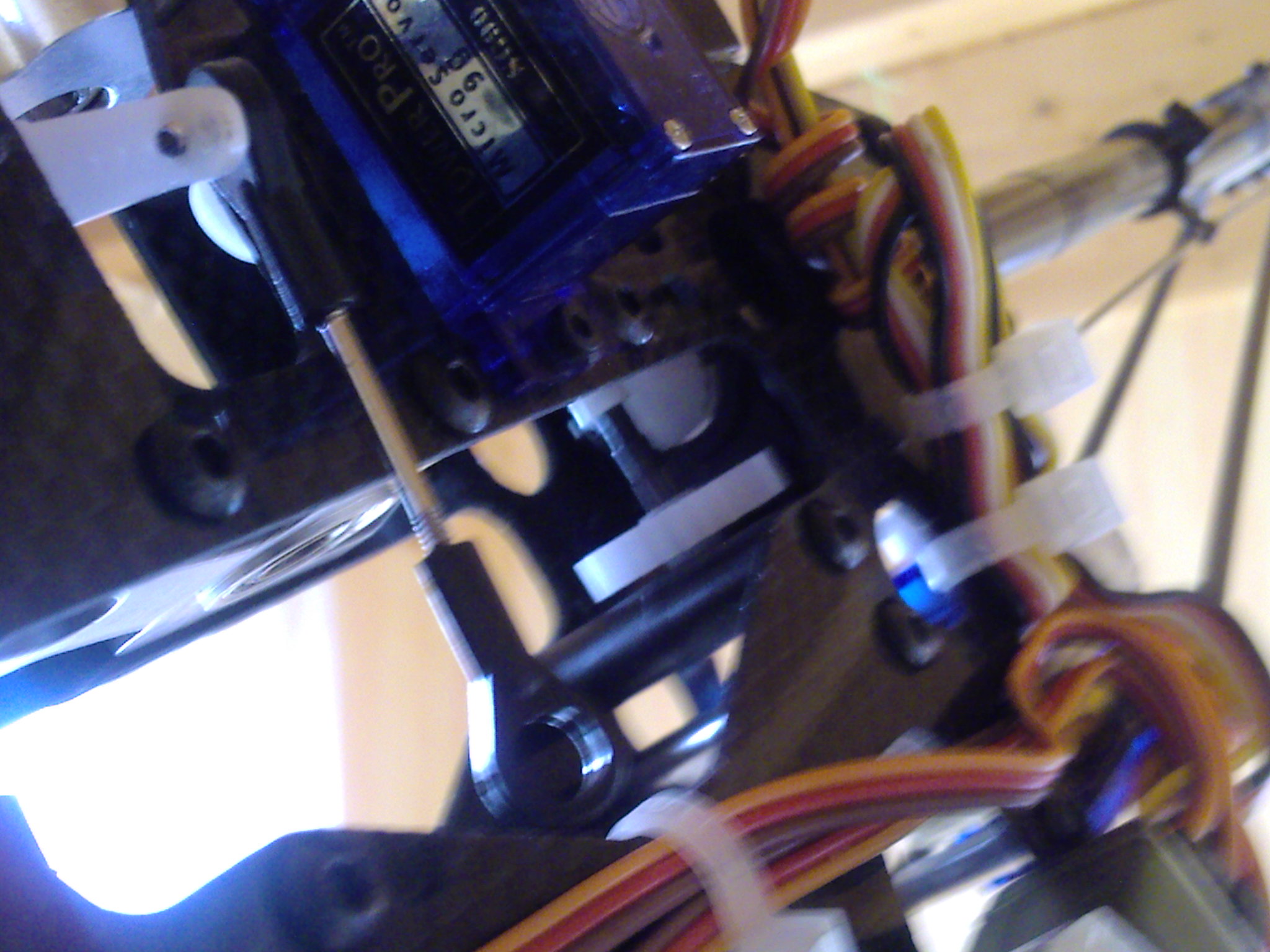

Ich meine die Zahnkränze die vom unteren Hauptzahnrad angetrieben werden. Ich weiß jetzt nicht, wie das genau heißt. Ich werde gleich mal ein Bild einstellen......dauert aber noch ein bissel.....sorry

So hier:
Das mein ich.....ich hoffe, dass man was erkennen kann.....
Nochmal
Nochmal

die Paddelstange hätte ich eh gewechselt (ist mir lieber) und ich werde jetzt mal zusehen, dass ich das "Teil" was ich oben im Bild eingekreist habe bekomme. Dann werde ich wie du gesagt hast vorgehen :wink:
