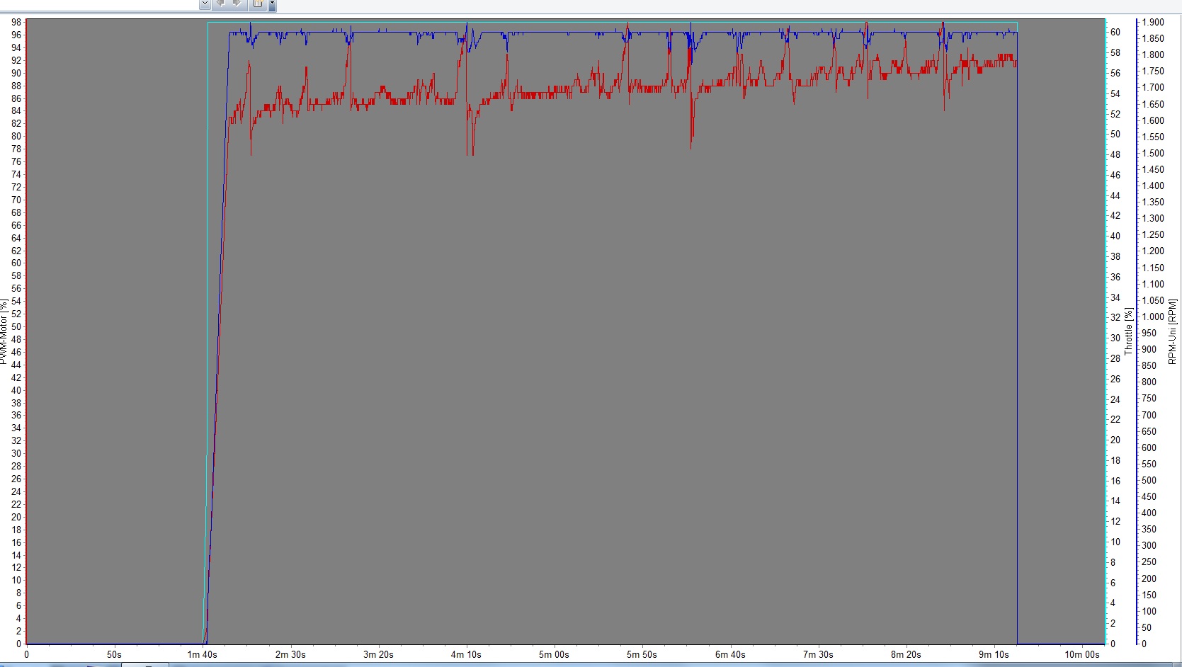

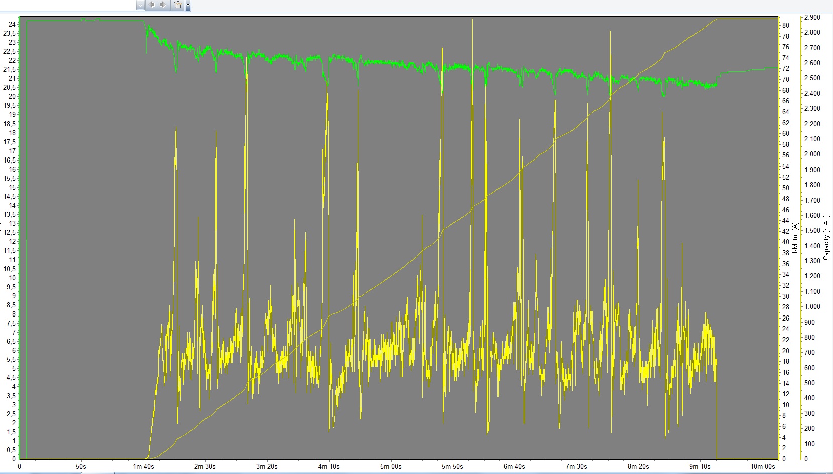

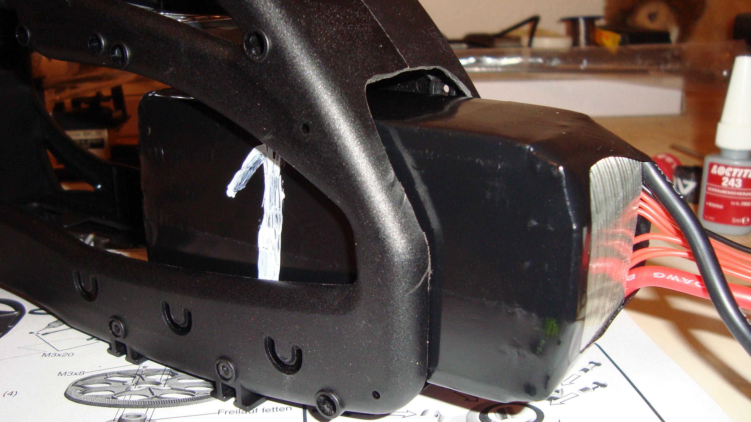

ich hatte gestern Erstflug mit einem Logo 500 und den P-Ion 6S 4800. Die Akkus gehen sehr gut in das Chassis und der Schwerpunkt passt perfekt. Bei einer Drehzahl von 1800 U/Min und kraftvollen Kunstflug sind Flüge von 8 Minuten möglich. Die Spannung bricht dann auf ca. 19,8V ein. Mit 2100 U/Min bricht die Spannung schon früher ein bei 6 Minuten hatte ich auch mal kurz 18,6V.
Gemessen wurde mit einem JLog2 in Verbindung mit einem Jive 80HV. Dank meiner MX-16 Hott und der Telemetrie Sprachausgabe lasse ich mir die Spannung ansagen und werde vorerst 1850 fliegen bis mir "Frau Graupner" mitteilt das 20V erreicht sind. Das wäre dann je nach Flugstil ca. 7,5 bis 8 Minuten.

Hi Stephan,
für die 1850er Drehzahl ist das Setup perfekt eingestellt. Für die 2100er hast Du allerdings keine Luft zum regeln.
Grüße,
PS: täuscht das oder entnimmst Du nur 2900 mAh aus dem 4800er?!

Da wäre dann ein Zahn mehr auf dem Motrritzel angesagt, müßte man mal schaun wie sich der Motorstrom dabei verhält, kann sogar sein das der Wirkungsgrad besser ist . Ist halt immer auch ein bisl experimentieren ;)

deshalb habe ich das 14T gewählt weil ich mit 1850 alles machen kann was ich so fliege. Eine Drehzahl habe ich so eingesrellt das der Regler zu 100% öffnet das sind dann ca. 2150 die ich aber kaum brauche.
Eine Frage noch, durch meine Sprachausgabe bei der MX-16 Hott bekomme ich alle 10 Sekunden die Spannung gesagt. Es kommt aber vor, dass die Spannung kurzfristig auch mal stärker einbricht also in Peak´s. Das sehe ich dann nach dem Flug in den Min/Max Werten. Was passiert eigtl. mit den P-Ionen wenn, wie in meinem Fall, schon nach 1900mAh Entnahme der Akku auf 18,6V einbricht aber wie gesagt nur kurzfristig. Die Ansage war zu dem Zeitpunkt bei 21,9V, allerdings hatte ich auch bei den Peak von 18,6V auch 125A die flossen.
Falls der Akku, unter Last, auch bei Peaks nicht unter 18,6V bei 6S gehen darf, sehe ich Probleme den Logo mit mehr als 1900 U/Min zu fliegen.

Das dürfte kein Thema sein, ist ja keine riesige Zeitspanne gewesen sondern nur Impulslast für ne Sekunde oder zwei. Außerdem müßte man zunächst mal im Laborbetrieb prüfen, wie genau die ganze Sache arbeitet, da können durchaus auch noch Differenzen drin sein, um da mehr zu sagen zu können. Hab aber den Zellen ( dem 2100er Testakku ) schon Peaks von 50c für 0,5 s aufgebrummt ohen das es ihn interessiert hätte, Spannung geht dann zwar auf 3.0 / Zelle runter, aber wie gesagt ohne "Nebenwirkungen", so lange es kein Dauerzustand wird.
