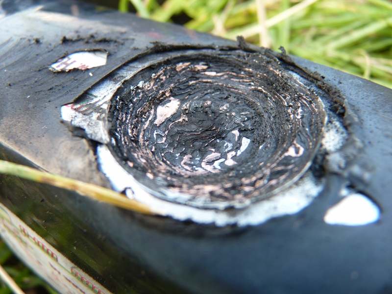

Hat wer gerade nach Eigensicherheit gefragt?
Kleiner Vorgeschmack von meinem "Test" der ganz besonderen Art im Anhang ... uns soll ich euch was verraten? Der Flug ist sogar im Kasten und wird bald zu sehen sein

- P1070961 klein.JPG (274.47 KiB) 1674 mal betrachtet

Du sollst doch den Motor nicht als Lochfräse missbrauchen

Jetzt weiß auch jeder, wie sie von innen aussehen
Bin mal auf Daniels Video gespannt

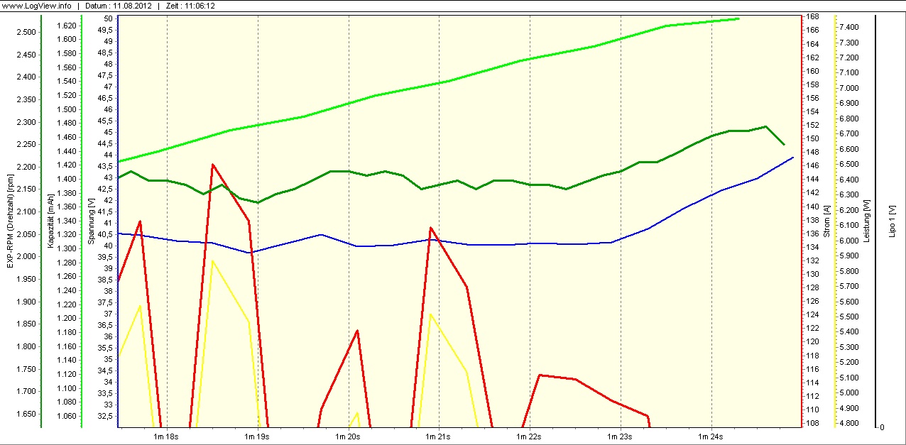

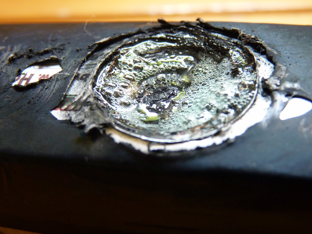

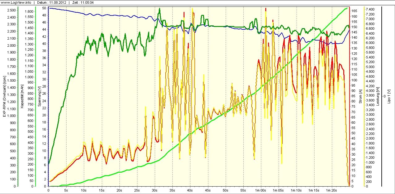

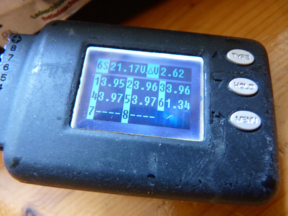

Nach 16 Stunden aus dem Keller geholt und noch immer nichts verkohlt! Nur inzwischen nicht mehr 34 mV Drift, sondern "etwas" mehr ^^
Und auch im Log ist zu sehen, dass die Spannung absolut stabil ist. Nur durch den Rauch bin ich darauf aufmerksam geworden. Die Zelle musste dennoch relativ stabil gearbeitet haben

- Zellendrift nach 16 Stunden.JPG (499.58 KiB) 1638 mal betrachtet
- nach 16 Stunden 1.JPG (451.85 KiB) 1638 mal betrachtet
- Log P-ion durchbohrt 2.jpg (213.57 KiB) 1638 mal betrachtet
- Log P-ion durchbohrt 1.jpg (319.1 KiB) 1638 mal betrachtet

Ich glaube, du bist in Zukunft sicher vorsichtiger^^

Ach du schande ... das is ja mal echt heftig.
Der Heli wird jetzt warsch. ganz schön stinken. Bei mir hat mal ein Lipo im Shape das rauchen angefangen. Konnte zum Glück schnell landen und alles abstecken bevor schlimmeres passiert ist. Da ist irgendwie Kontakt zw. Akku und Chassisplatte entstanden. Aber das hat gestunken ... vorallem auch die Haube ... hat sich richtig lange gehalten.
