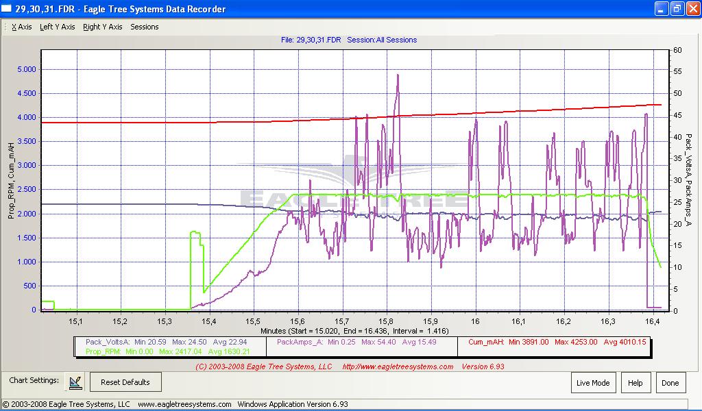

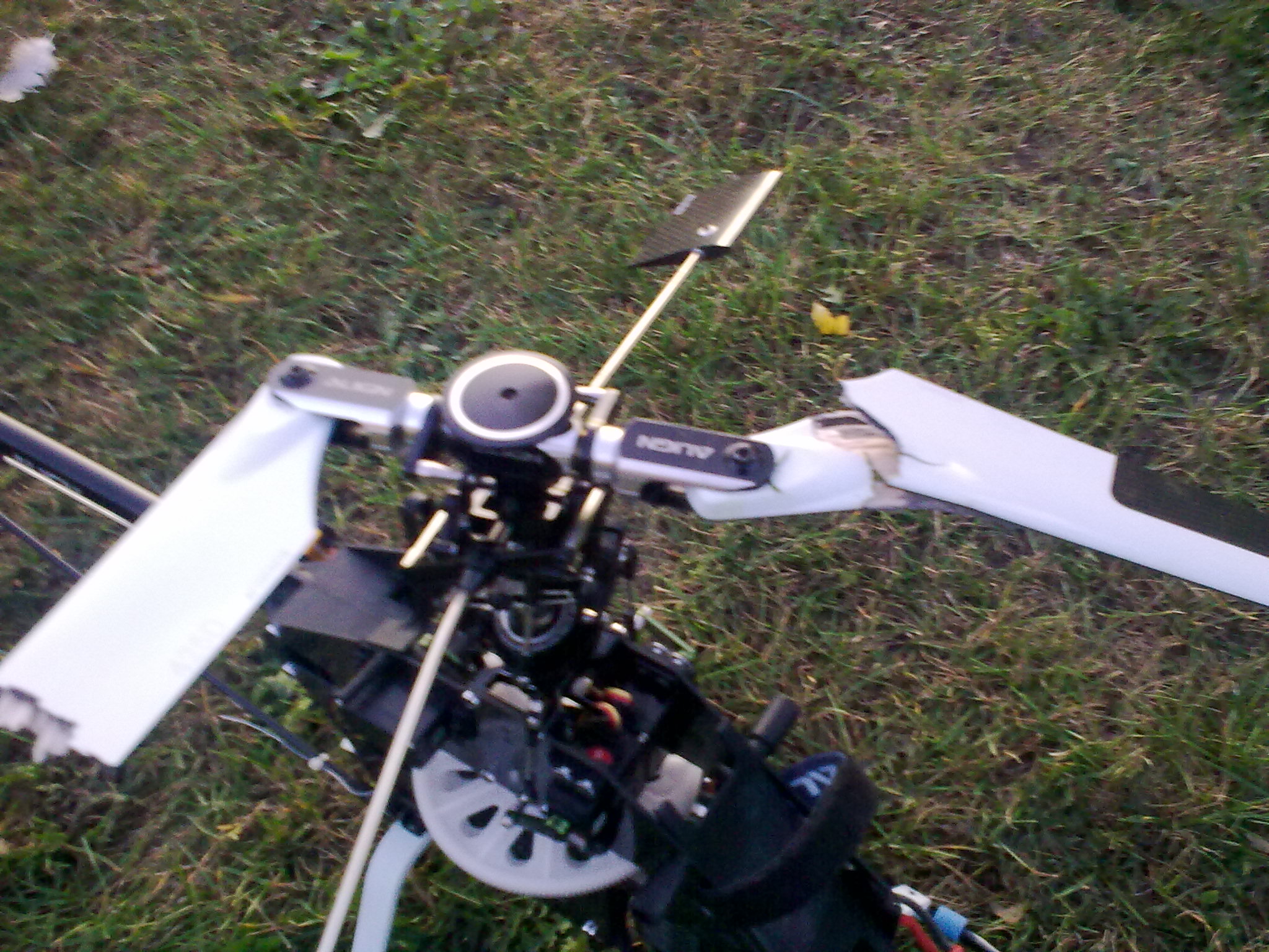

Ich war grad beim fliegen.
Beim 7. Akku geht auf einmal der Motor aus und mein ESP ist nicht mehr zu kontrollieren.
Nicht mal eine Auro konnte ich noch machen, als ob der Empfänger keine Spannung mehr bekommen hat.
(Sollte mich aber wundern, da es ja den ganzen Tag gut funktionierte und ich nix wildes geflogen bin (Akkus sind ja noch neu)

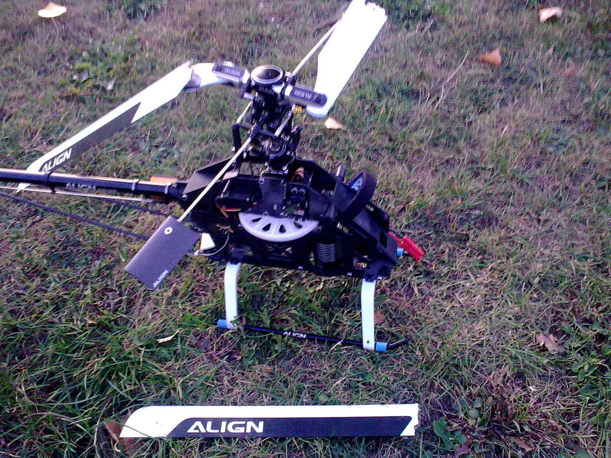

Der Heli ist einfach abgeschmiert.
Fehlerursache? Keine Ahnung. Vielleicht kann ja jemad von euch aus dem Log was lesen...

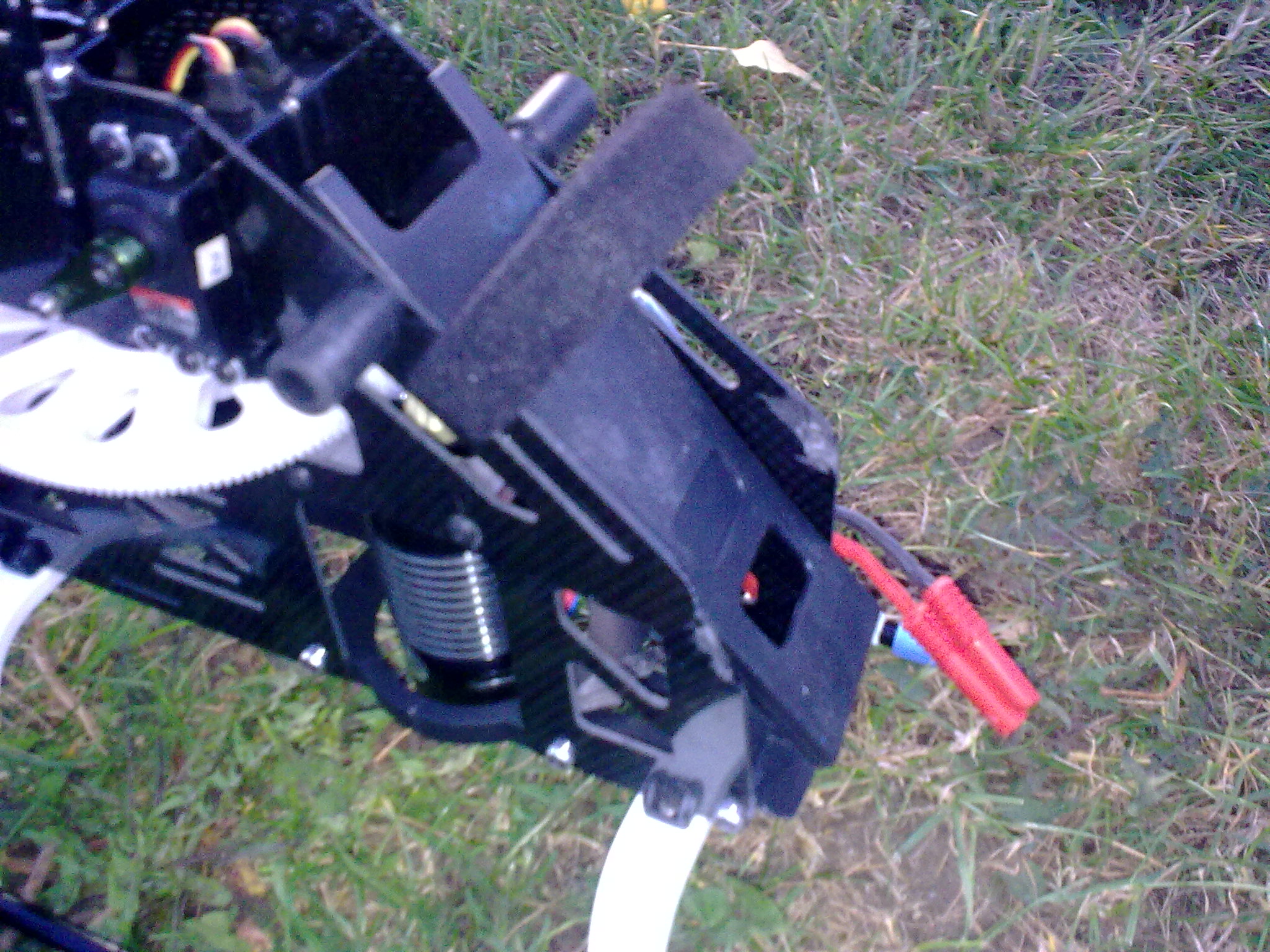

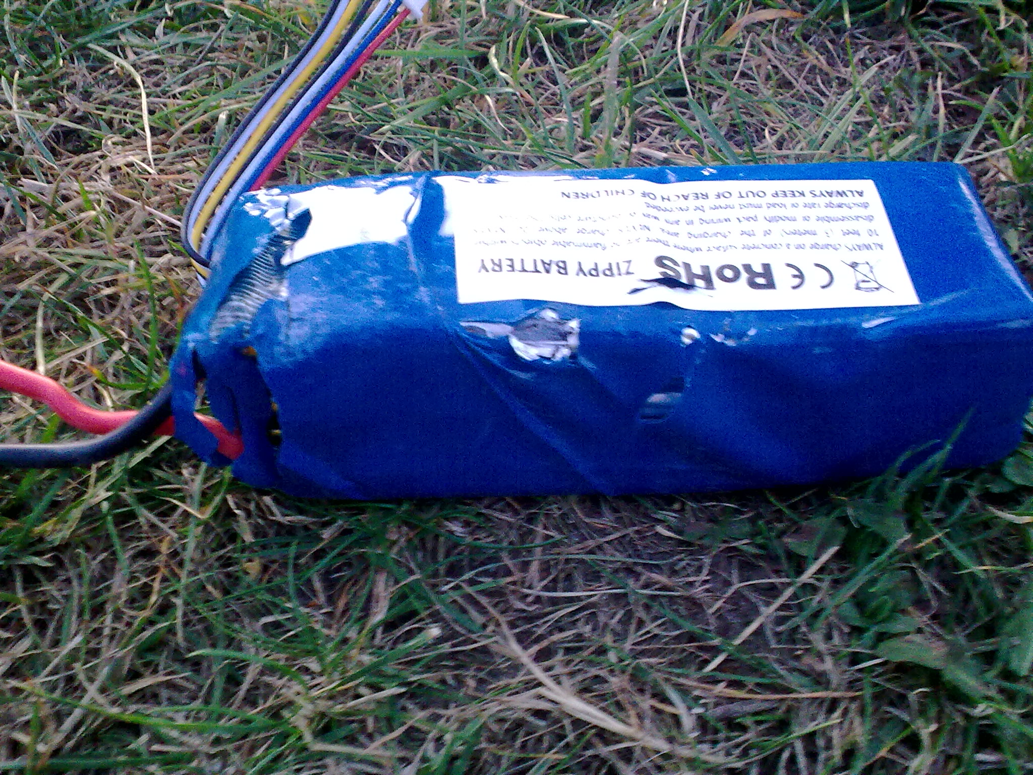

Leider ist der Schaden nicht unerheblich:
- Rotorblätter
- Paddelstange
- Chassieplatten (beide)
- Akku (grade mal 2 Zyklen alt)
Ich denke mal, dass die BLW und die HRW auch was abbekommen haben...

Oh, mein Beleid. Aber das muss ja echt heftig gewesen sein, sogar das Chassis ist kaputt, und der Akku sieht ja auch mal schön aus.

der Einschlag sah gar nicht mal sooo heftig aus...
Nach einer genaueren Schadensaufnahme ist auch die BLW und die HRW krum.
Die Chassieplatten hätte man noch retten können, wenn man die Akkurutsche tieferlegt, aber ich hab dann gesehn, dass eine Chassieplatte selbst an der Motoraufnahme gerissen ist...

Akkurutsche ist in Ordnung, aber beide Chassieplatten sind hinüber.

jetzt ist es offiziell: ein Wiederaufbau lohnt nicht :(
TorqueTube samt Getriebe und Heckblätter sind auch hinüber...

Wenn ich mir den Detailausschnitt des letzten Logs betrachte fällt mir auf, das nach Abfall der Drehzahl noch weiter gelogged wurde. D.h. der Logger hat noch genug Saft bekommen, die Akkuspannugn stieg wieder an : eigentlich typische Anzeichen für ein ausgestiegenes BEC. Wäre der Motor im Flug festgefressen ( 7 Akkus direkt hintereinander wäre für sowas ne Möglichkeit ) wäre der Strom angestiegen und dadurch die Spannung zusammengebrochen. So aber würde ich wie gesagt auf einen BEC-Ausfall tippen. Fliegst du das Teil mit ner Spektrum-Funke ? Dann Stützakku, externes BEC oder zumindest Stützkondensator rein, die Spektrum-Empfänger haben da ja wohl so ihre Eigenarten bei Schwankungen in der Versorgungsspannung.
