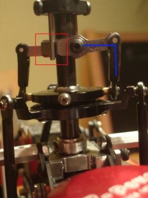

weiter geht es mit dem Umbau. Ich habe mich in der Zwischenzeit für das Microbeast von Freakware entschieden, das wird aber erst Ende Februar etwas mit der Lieferung. Also nutze ich die Zwischenzeit für den Kopfumbau. Und da gibt es auch schon die ersten Fragen :roll:
Habe gerade den TS-Mitnehmer montiert. Gibt es (BLAU) einen gewünschten Winkel runter zur Taumelscheibe? Auf dem Bild sind es 90° an den Push/Pull-Anlenkungen, der Mitnehmer steht fast 90°. Passt das? Und: was habe ich von dem Führungsgestänge zu halten (ROT) - wird das noch gebraucht oder kann das ebenfalls auf den Müll?
Darüber ist mittlerweile auch das Zentralstück in Alu auf dem Kopf. Die Dämpfungsgummis haben am alten Plasteteil gut gepasst, jetzt in dem Alu-Teil sitzen die eher "locker" und die Dämpfung ist extrem weich. Habe gerade mal neue bei RC-Now geordert, inkl. Distanzscheiben, die es an meinem nie gab...
Besten Gruß,
Markus

#11 Re: Flybarless mit diesen Blatthaltern am 550er?
Beitrag von Mataschke »
Also wenn du nicht mehr zurückrüsten willst dann Stift ab. Aber stören tut er ja nicht wenn ich das richtig sehe ....
Mitnehmer einfach im 90° Winkel befestigen , der geht ja nicht mehr hoch und runter wie der Pitchkompensator. Mit 90° hast symmetrische Wege der TS , wobei du die kompletten Ausschläge eh nimmer benötigen wirst ;-)
Viel Wichtiger ist, dass der TS Mitnehmer und daraus resultierend die Gestänge so gerade wie möglich ausgerichtet sind.
grüße Michael

#12 Re: Flybarless mit diesen Blatthaltern am 550er?
Beitrag von emphaser »
Hey,
Mataschke hat geschrieben:Also wenn du nicht mehr zurückrüsten willst dann Stift ab. Aber stören tut er ja nicht wenn ich das richtig sehe ....
Mitnehmer einfach im 90° Winkel befestigen , der geht ja nicht mehr hoch und runter wie der Pitchkompensator. Mit 90° hast symmetrische Wege der TS , wobei du die kompletten Ausschläge eh nimmer benötigen wirst ;-) Viel Wichtiger ist, dass der TS Mitnehmer und daraus resultierend die Gestänge so gerade wie möglich ausgerichtet sind.
danke noch einmal für den Tipp, habe die Stifte entfernt und alles soweit sauber verbaut. Nun muss das Biest nur noch kommen - da ich die ein oder andere Mail von anderen Hurri-Treibern bekommen habe dokumentiere ich den Fortschritt mal auf Zelluloid: http://www.youtube.com/watch?v=vH_-DXkPHXA :wink:

#13 Re: Flybarless mit diesen Blatthaltern am 550er?
Beitrag von niggo »
emphaser hat geschrieben: habe die Stifte entfernt und alles soweit sauber verbaut.
Man kann die alte Pitchkompensator-Führung komplett weglassen. Die wird beim Rigidbetrieb nicht mehr gebraucht. In Deinem Vid hast Du die noch drauf.
