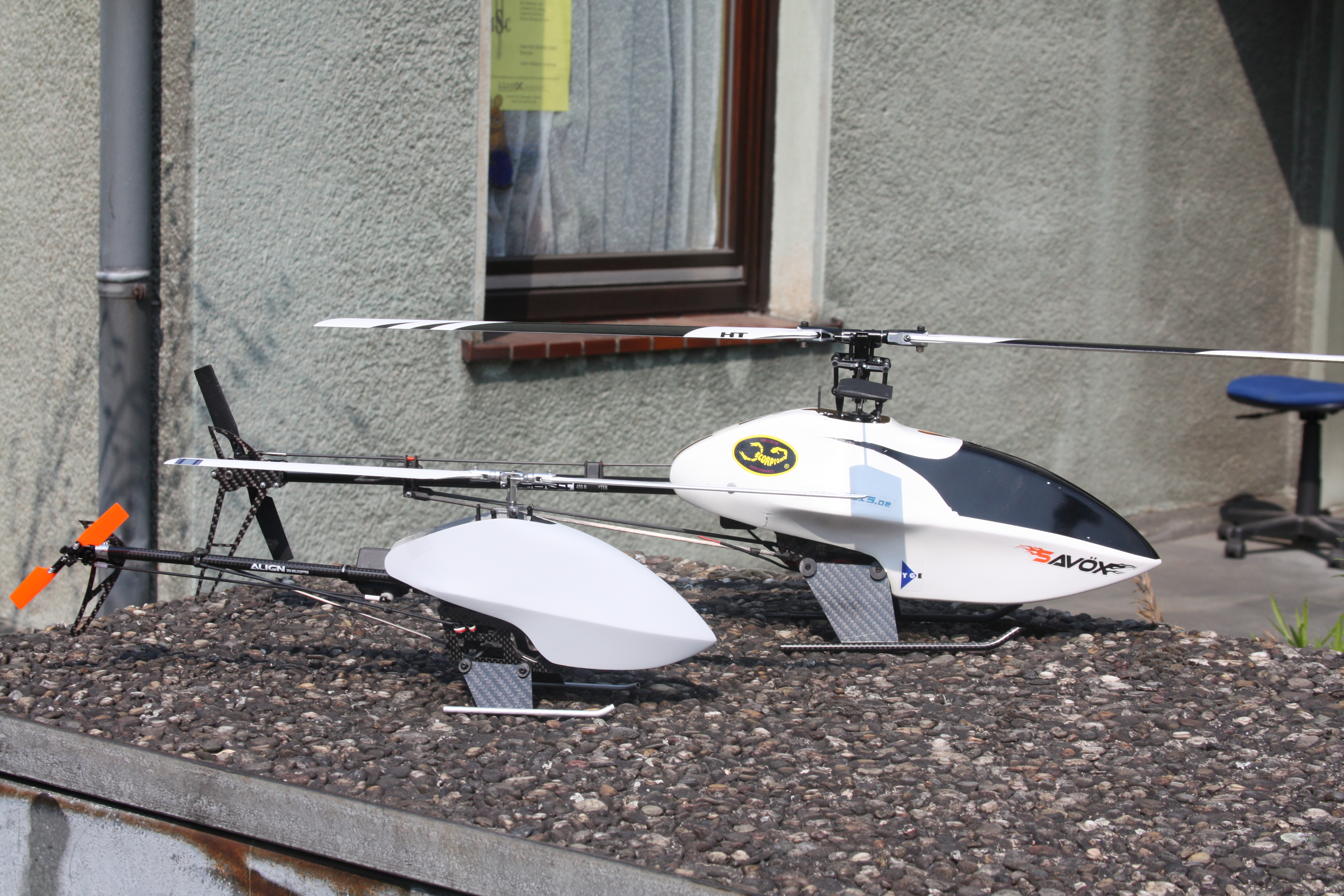

Hey Jens
Setup sollte im Stock Pro auch gehn..
Modell: T-Rex 450 PRO/ Upgrade zum MP-Style V7
Motor:Scorpion 2221-10
Regler:YGE 40
Ritzel:11er
Drehzahlen: 2800/3000/3200
Lipo: Aplus AP2200XT-35C 4S1P (250g) und Turnigy 30-40C 1800er 4S1P (215g)
Umbausatz:TT Verlängerung für 350er Blätter
Rotorblätter:350er Helitec
Gyro mit Servo: Spartan 760 an Savöx 1357
TS-Servos:Savöx 0253
Gewicht: 672g (zzg Akku 250/215g und Haube 45g)
Haube:MP-Style
Kurzbeschreibung: Geht wie Spinne
Nach 5-7 Min wildem rumdübeln sind Motor und Regler Handwarm nur der Akku nicht
aber das ist 100% ok so

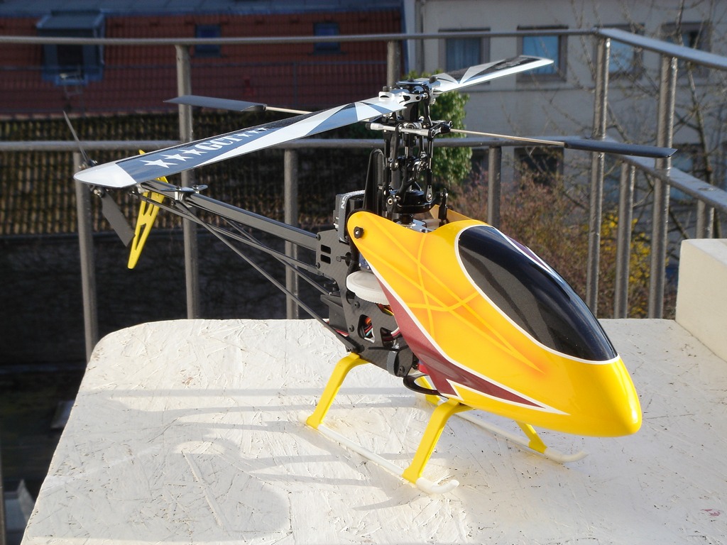

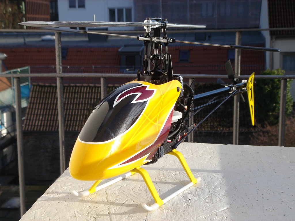

Hier mein "Billig" Setup:
Modell: T-Rex 450 PRO Klon (ebay planemodel888)
Motor: Turnigy 2836@5turns 0,85mm
Regler: Roxxy 940-6
Ritzel: 12
Drehzahlen: 2500-3500
Lipo: Turnigy 2200 25c (brauch dringend neue
Umbausatz: -
Rotorblätter: GCT 325 Blattschmied Ultra & MSH Protos Paddel
Gyro mit Servo / Flybarless: GY401 & S9257
TS-Servos: HXT900
Gewicht: noch nicht gemessen
Haube: ebay China SE V2 (6€)

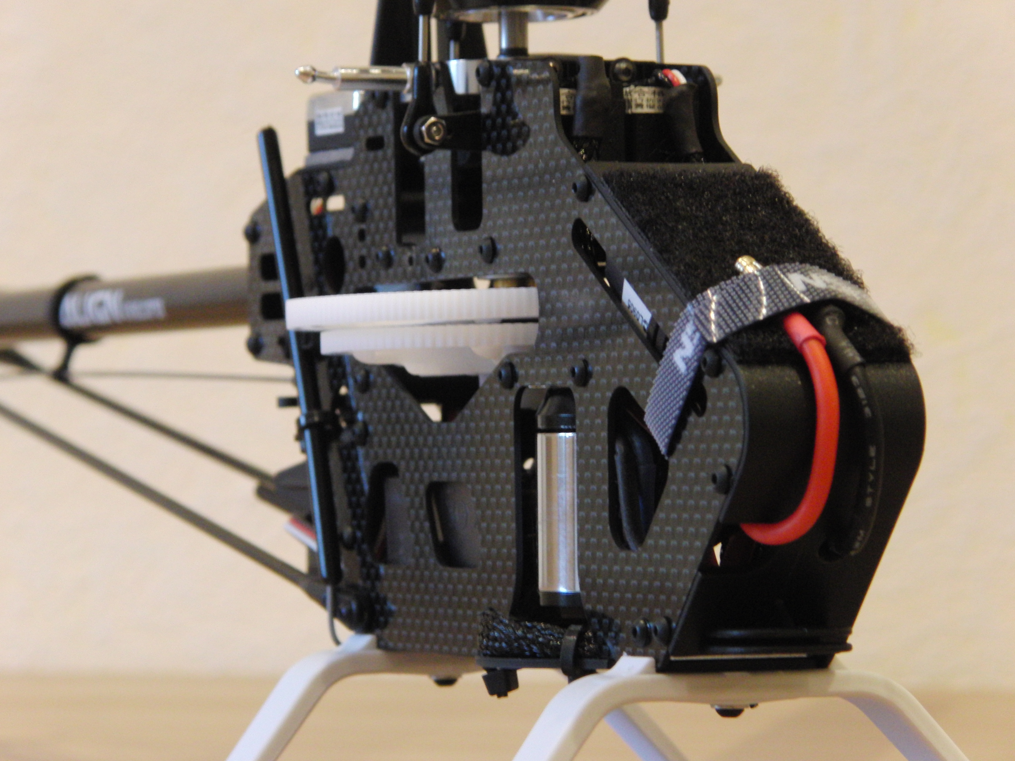

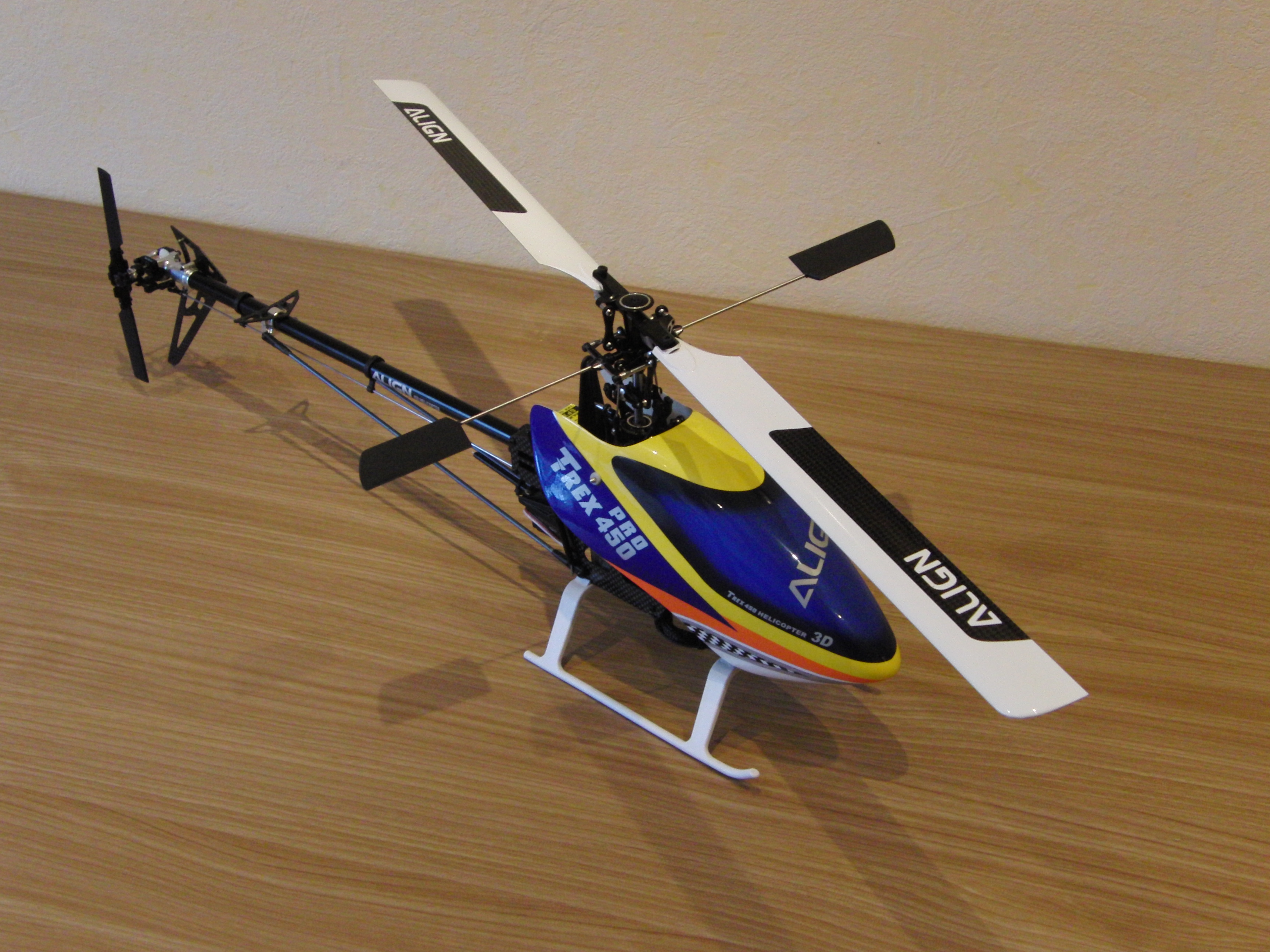

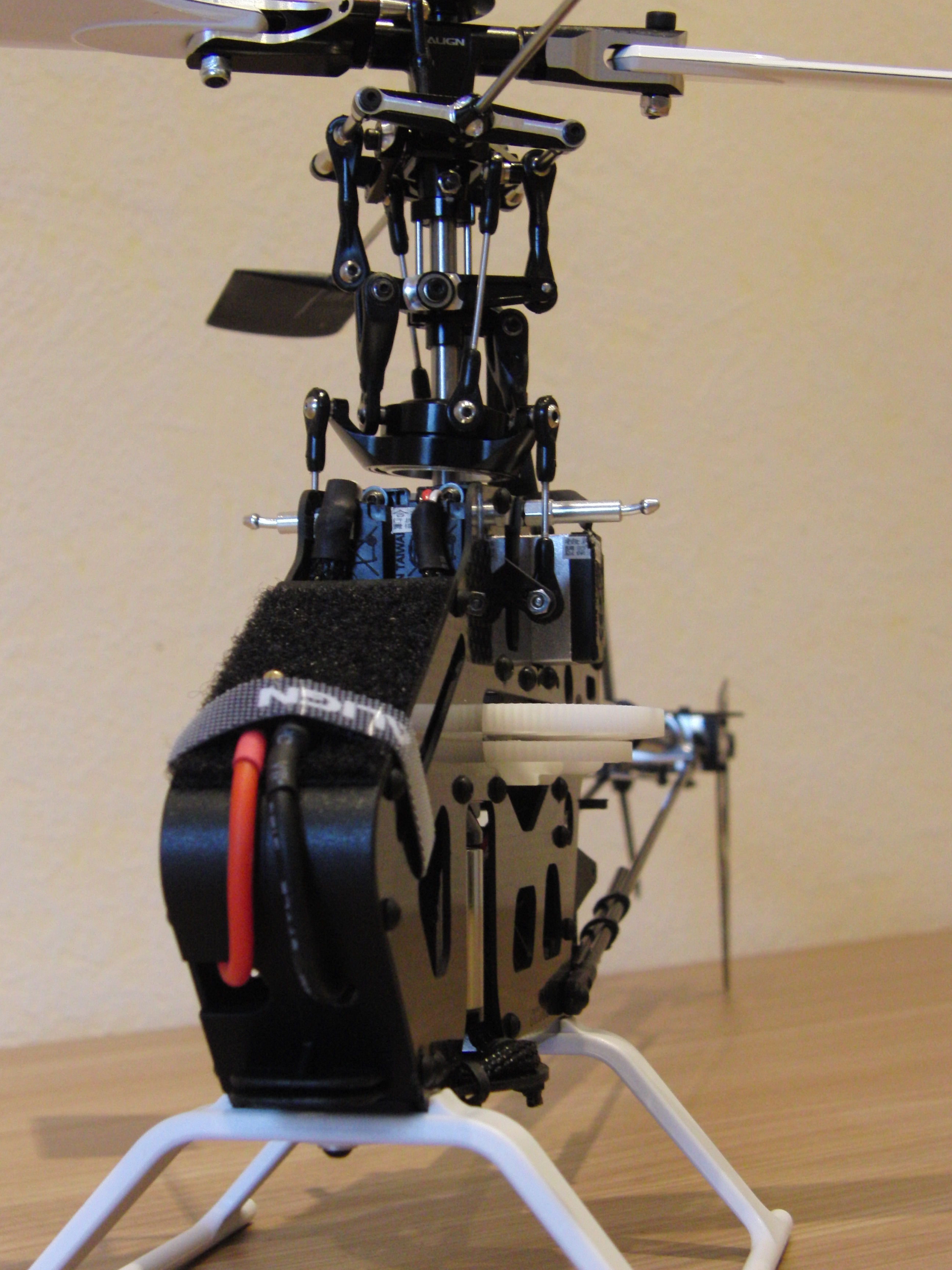

Hier meine Standard 450 Pro Super Combo:
Motor: 450M
Regler: Align 35X
Ritzel: 14er
Drehzahlen: 2900 / 3100
Lipo: Flightmaxx 2200mah 30C
Umbausatz: -
Rotorblätter: Orig. Align 325
Gyro mit Servo / Flybarless: GP750 + Align DS520
TS-Servos: 3x Align 410M
Gewicht: 876gr..
Haube: Orig. Align Super Combo ( B )
Flugzeit: 5min
Video: http://www.rcmovie.de/video/e821519b715 ... ex-450-Pro
