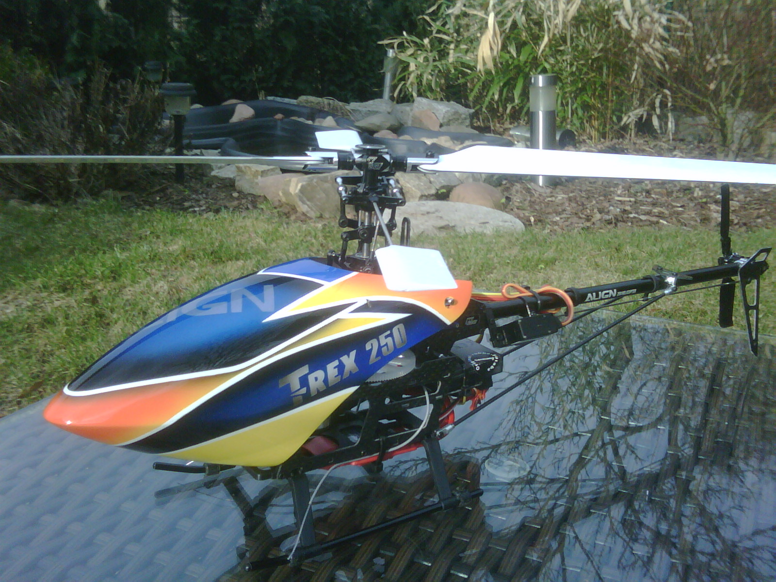

Erstmal vorweg, jetzt wo der HK250GT fertig ist, gefällt er mir wirklich ganz gut.
Aber in der Bauphase habe ich das Teil verflucht. Diese winzigen Schräubchen und Miniteile
können echt zu einer harten Geduldsprobe werden. Letztendlich ist der Bausatz von
recht guter Qualität. Folgende Teile müssen aber auf jeden Fall ersetzt werden, da unbrauchbar:
Rotorblätter
Paddel
Antriebsrad
Riemen
Ich habe den verstärkten Riemen (orange) genommen und die anderen Teile durch Align ersetzt.
Als Motor verwende ich den Align 250 SE Motor. Dazu folgende Elektronikteile:
Turnigy Basic 25A Rgler 10,-€
Telebee Gyro 20,-€
Heckservo MKS DS 480 digital 20,-€
HXT900 für die TS 10,-€
Gesamtkosten: 155,-€
Für ein ruhiges Heck ist es erforderlich die Anlenkung am Heckservo bei ca. 4mm von der Mitte einzuängen. Hiezu mußte ich
ein weiteres Loch in dem eh schon sehr winzigen Servoarm bohren. Habe auch nicht wirklich gebohrt sondern mittels Kerze und
heißer Nadel durchgestochen. Der etwas ruppige "Sanftanlauf" des Turnigy Reglers führte zu einem Durchdrehen des Ritzels auf
der Motorwelle, so dass ich dieses mit R48 (grün) nachkleben mußte (zusätzlich zur Madenschraube!)
Nach einigem Kopfzerbrechen funktioniert der Telebee gut, aber es hatte mit niemand gesagt, dass die Wirkachse dieses Gyros
um 90Grad gedreht ist (der muß seitlich oder stehend eingebaut werden!!) :oops:

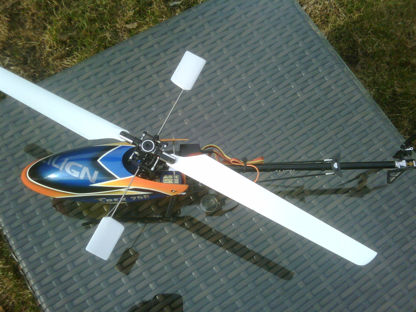

Die Sicherung des Heckrotorgehäuses gegen Verdehen ist mangelhaft, weil nicht vorhanden. Das Loch im Heckrohr und im Heckgehäuse
ist zwar vorhanden, hab aber nichts gefunden, was da rein passen könnte. :(
Bei Windstille macht es aber total Spass mit dem MiniRex zu fliegen, auch wenn er durch die Verkabelung etwas überladen aussieht.
Auch hier für die Optik eine schöne Fusono Haube von Fast Lad und das Align Heckrohr.

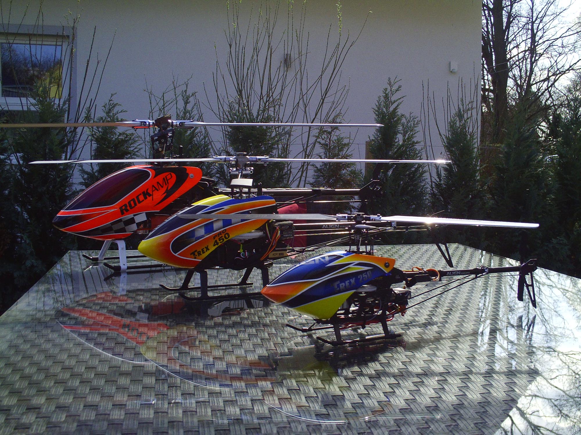

Die HK Flotte bis auf den 600GT (noch im Bau)

gut geschriebener Beitrag und prima Fotos :thumbright:

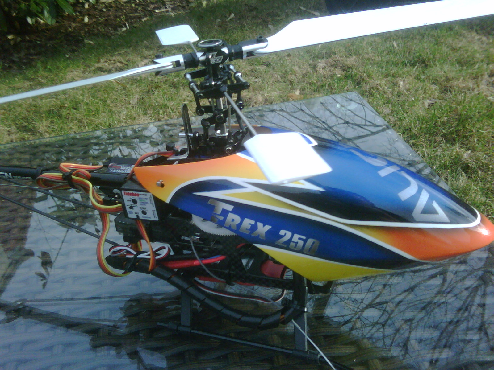

BluescreenISU hat geschrieben:........ auch wenn er durch die Verkabelung etwas überladen aussieht.
Das ist der einzige "Wermutstropfen" dabei...
Da kannst du noch so bunte "Fussel-Hauben" und Orig.-Heckrohre dranschrauben, der "Kabelverhau" macht es erfolgreich zunichte :cry:
Ein wenig Verlegearbeit an den Kabeln würde dem ganzen gut tun :wink:

Da hast du absolut Recht Jürgen!
Irgendwann nehme ich mir den ganzen Kabelsalat nochmal vor, ist echt schwer bei dem kleinen Heli.

BluescreenISU hat geschrieben:Irgendwann nehme ich mir den ganzen Kabelsalat nochmal vor, ist echt schwer bei dem kleinen Heli.
Yep. Ist schon echte Fummelarbeit an dem Zwerg :lol:
Kleiner Tip: Alleine die Verwendung von schwarzen Geflechtschläuchen reisst optisch schon einiges raus.
Diese "bunten" Servokabel wirken immer besonders scheußlich und wenn die verdeckt sind, sieht es gleich angenehmer aus :)
Ist zwar auch kein "Paradebeispiel", aber so habe ich die Kabel getarnt: http://www.rchelifan.org/viewtopic.php? ... 15#p981432

BluescreenISU hat geschrieben: Die Sicherung des Heckrotorgehäuses gegen Verdehen ist mangelhaft, weil nicht vorhanden. Das Loch im Heckrohr und im Heckgehäuse
[/attachment]
das gefällt mir bei meinem auch nicht...es hält allerdings bei mir! :D Es gibt ein Tuningteil für den 250er Rex in Alu, allerdings passt dies überhaupt nicht auf den HK...es sei denn Man(n) arbeitet ordentlich nach sprich...feilt nach!

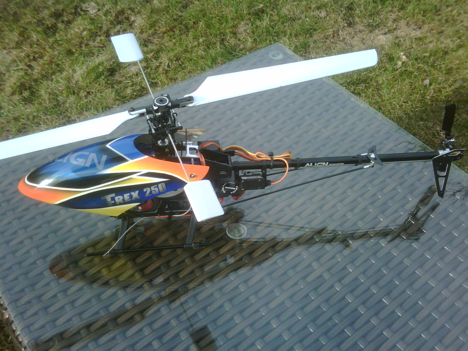

hast du die haube falsch drauf?
die sollte doch unten die bodenplatte mit einschliessen!

Ui ui das mit den Kabeln geht aber noch schöner...
Ich hab bei meinem erstmal den Seitenschneider und Lötkolben gezückt ! :wink:
