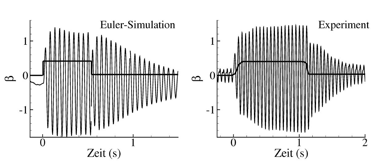

#32 Re: Schwenkt das voreilende Blatt nach vorne oder hinten?
Hallo, Walter.
ich sehe, bei dir kann ich mehr voraussetzen als beim Durchschnittsmodellhelikutscher
1977 wartete ich geduldig auf meine Einschulung.
Da kann es dann nicht lange dauern, bis du mich an meine Grenzen bringst. Deine Fragen gehen schon recht tief in die Materie ein, und bei mir ist es auch schon ein paar Tage her, dass ich mich damit auseinandergesetzt habe, zudem eher auf anderen Schwerpunkten (ursprünglich war ich eher in der CFD beheimatet und bin so nebenbei da reingerutscht)
zu deinen Fragen
F: Hätte er die Tendenz zur Seite zu kippen (Kreiseleffekt)?
A: Ein Resonanzrotor nicht (da das Kippmoment gar nicht am Rotor ankommen könnte - wodurch sollte es denn übertragen werden? ) ein "steifer" Rotor hätte je nach Federsteifigkeit und Schlaggelenksabstand aber schon eine solche Tendenz - allerdings eben deutlich geringer als bei einem starren Kreisel.
In der Praxis müsste man jetzt noch sicherstellen, dass die Schlagbewegung nicht auf den Einstellwinkel einstreut (Delta-3-Kopplung), denn sonst wäre die Bedingung der festen Taumelscheibe nicht einzuhalten.
F Hätte er die Tendenz eine Nutationsbewegung auszuführen?
A: Im Resonanzfall wiederum nein, bei steiferem Rotor im Prinzip ja, allerdings würde die Nutationsbewegung von der aerodynamischen Dämpfung sehr schnell weggedämpft werden. Es kommt auch etwas darauf an wie das Kippmanöver aussieht - die meisten Angaben, die ich hier mache, beziehen sich auf ein quasi-stationär aufgebrachtes Nickmoment auf den Rotormast. ich habe dieses Experiment mal umgekehrt ausgeführt: plötzliches Aufbringen eines zyklischen Einstellwinkels, und Beobachtung der Schlagbewegung - s. Anhang. Man erhält einen ganz klassischen, gedämpften Einschwingvorgang, bei dem sich allmählich die "richtige" Phase und Amplitude einstellt. Allerdings war bei der Messung der Rotormast nicht völlig starr. Leider habe ich das Diagramm nicht phasengenau vorliegen.
F: Würde dabei der Rotorschub (Konuswinkel) eine Rolle spielen?
A: Beim Resonanzrotor nicht, wobei ein echter Resonanzrotor ein (wie üblich) hochgesetztes Schlaggelenk haben müsste, um bei reichlich Konuswinkel überhaupt ein solcher zu bleiben. Ansonsten bleibt die Frage, ob das reine Kippen der Rotorachse nicht auch auf höhe des Kopfes eine horizontale translatorische bewegung mit sich bringen würde. Diese würde wohl (generell) auch eine nick- bzw. eine roll-nick-Anregung mitbrigen können. Da müsste ich aber mal ausführlicher drüber nachdenken, das kam so noch nie dran
F: Wie wär das Verhalten im luftleeren Raum?
A: Seitenkippen wie im Fall in Luft. Nutation beim nicht-resonanz-rotor stärker vorhanden, da keine aerodynamische Dämpfung mehr vorliegt. Konuswinkel... kein Schub, is klar.
F: Wie würde sich im gleichen Fall ein starrer Propeller verhalten?
A: kräftiges Seitwärtskippen, die volle Präzessionswirkung würde durchschlagen. Die Nutationsfrage ist spannend, da man hier mal quantitativ betrachten müsste, in welchen Größenordnungen sich Kreiselmomente und aerodynamische Dämpfung ergeben. Ich gehe aber auch hier von einer sehr starken aerodynamischen Dämpfung aus.
Im Vakkum? keine aerodynamische Dämpfung, reichlich Präzession
Ich würde aber dennoch, obwohl wir hier viel "Kreisel-Talk" machen, lieber das Fliehkraftpendel als Basismodell für Erklärungsversuche machen, es bringt die Sachen einfach besser rüber, und "Kreiseleffekte" wird allzugern als synonym für "hab ich nicht wirklich kapiert, muss aber so sein" herangezogen.
P.S. hab grad mal deine Tätigkeit im Benutzerprofil nachgelesen... hatte u.A. schon 1-2 mal mit dem Herrn Mohr bei euch zu tun, Thema Cabin Operator Harness, Abseilen, Y-Rope etc.
gruß
andi

- (c) bei mir, no worries
- schlagen.gif (45.66 KiB) 3441 mal betrachtet
