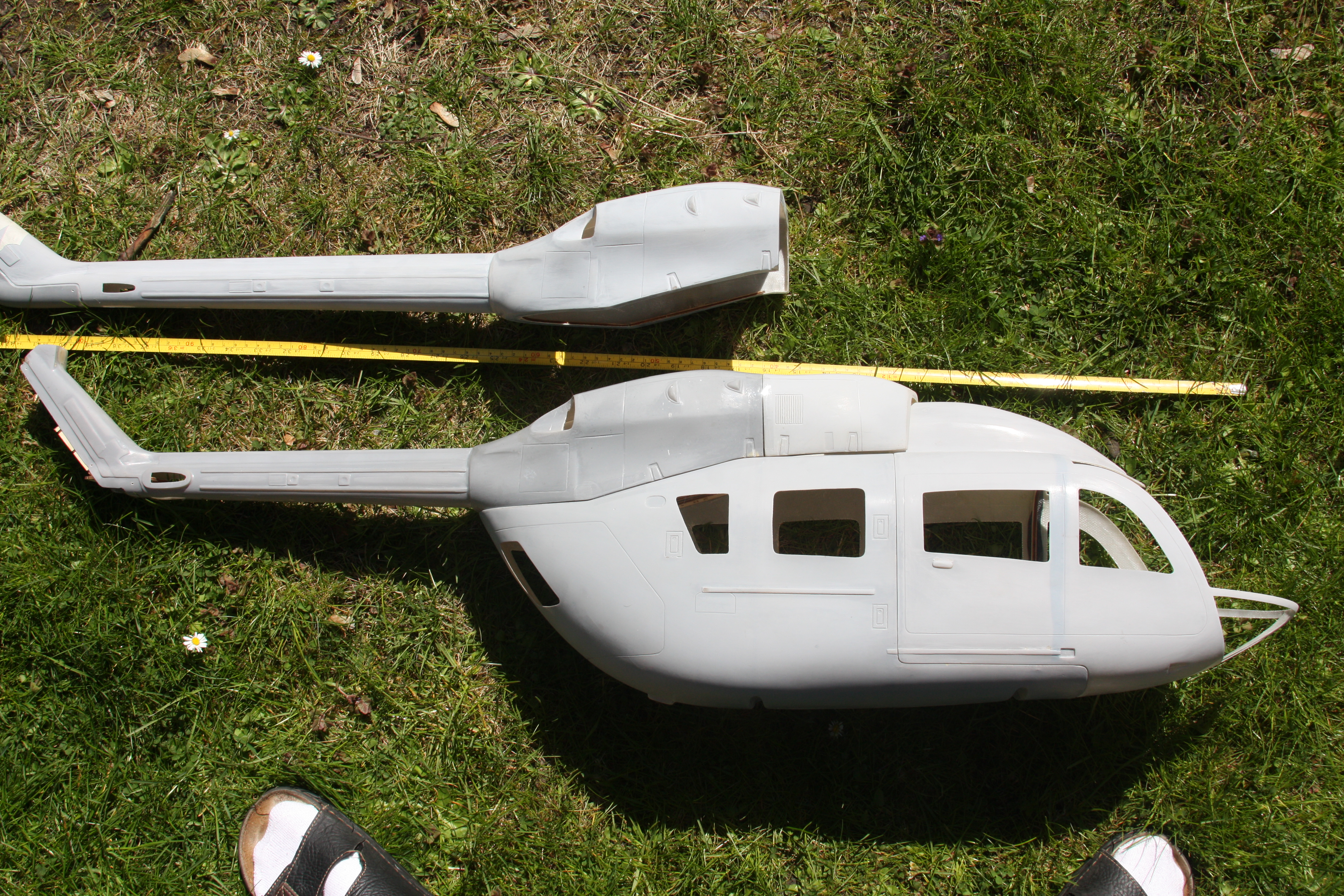

EC135 von HeliArtist über Yogi...
Die ist einfach nur.... *sabber*
grüße Michael

Mataschke hat geschrieben:EC135
aber ohne Fenestron eindeutig ein naja. :(
Der von Heliartist dauert noch etwas:
Mit Erlaubnis von HeliArtist
500 Fan System .jpg (348.93 KiB) 1418 mal betrachtet
Ich hätte aber ne EC-145 da, aber da ist einiges zu tun dran, die ist nämlich nur Rohbau.

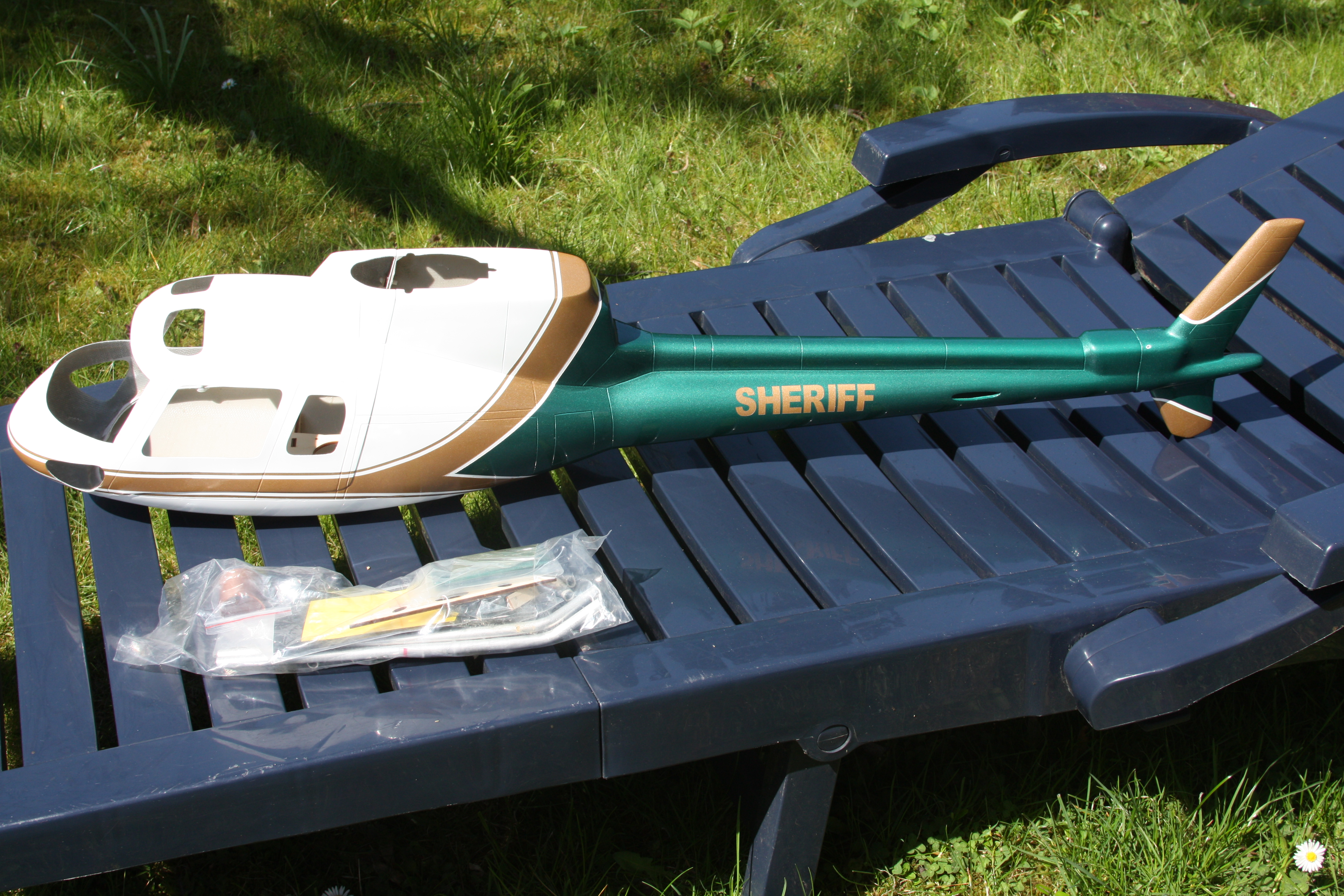

Oder ne schicke AS-350

yogi149 hat geschrieben:aber ohne Fenestron eindeutig ein naja. :(
Allerdings, so ein Fenestron-Loch mit daneben liegendem Heckrotor sieht total Panne aus, finde ich.

crashmaster hat geschrieben:Zu der AS-350 / Ecureuil gehört dann aber auch ein 3-Blatt-Kopf. Das würde mich auch noch reizen... :)
sogar Scale ;)
http://www.microhelis.de/afsshop/artike ... 2f2aa5dde7
leider "nur" 450er :-(
grüße Michael
Also ich finde, so "panne" sieht das ohne Fenestron nicht aus. Im Flug sieht man den Heckrotor eh kaum.
Außerdem gibt es ja schlicht und ergreifend noch keinen in 500er Größe.
Und nur deshalb auf einen der schönsten Rümpfe zu verzichten ist es mir nicht wirklich wert.
