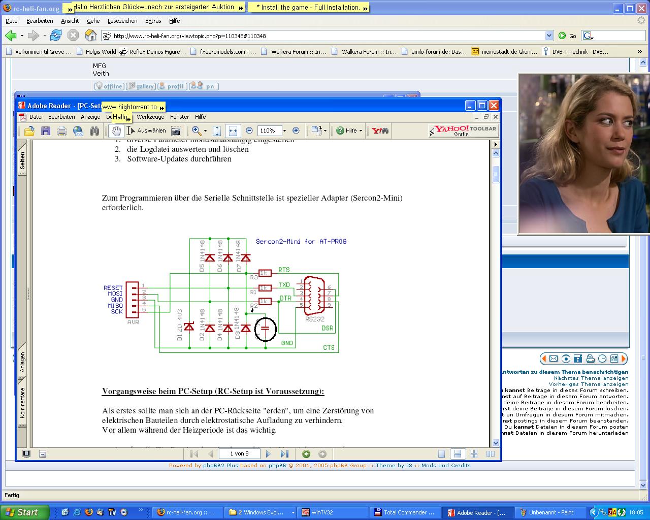

schau mal hier , auf der Zeichnung der kleine schwarze Kreis , wenn du einen Tsunami 10 proggen willst muss er drin bleiben.... vielleicht per Schalter ? So habe ich es zumindest !
gruss
gruss
- tsu.JPG (210.97 KiB) 428 mal betrachtet
