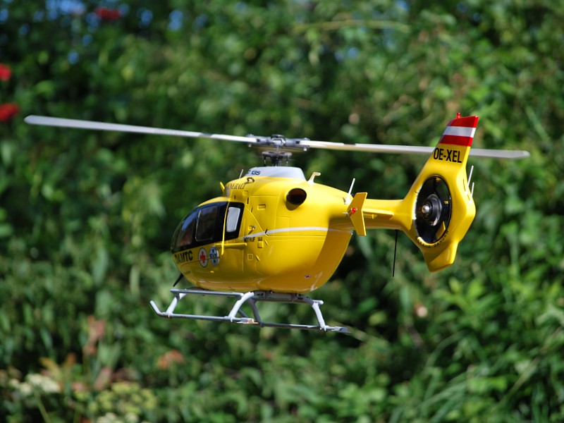

@ Klaus: die Mechanik ist ein HK450 3D CCPM. Als Motor verwende ich einen Turnigy Typhoon 450H 2218H Heli Motor. Als Regler habe ich einen Turnigy Plush 40A drinnen, der Kreisel ist auch vom Hobbyking, der 401er der baugleich mit dem GY401 ist. Am Motor habe ich ein 11er Ritzel damit fliege ich gute 10 Minuten. Für den Heckriemen ist ebenfalls ein 11er Ritzel eingebaut, das ist beim originalen Chassis eingebaut und geht ganz gut. Wenn ich dann den 4Blatt raufmontiere muss ich dann ein z.B. 17er hinten einbauen um die Fandrehzahl zu erhöhen da der 4Blatt dann ja langsamer dreht...Aber das ist erst was für die Zukunft obwohl ich das Zeug schon alles zu Hause habe. Servos sind die HXT900, auch die tausche ich dann gegen stärkere aus beim 4Blatt. Für´s Heck habe ich ein Graupner DES587BB. So und etzt kommt das wo ich immer alle Kollegen enttäusche die mich danach fragen...Drehzahl??? Ich weiss es nicht, ich hab keinen Drehzahlmesser :oops: Ich hab anfänglich eine sehr niedrige Drehzahl eingestellt um zu sehen ob der FAN überhaupt hält. Mittlerweile fliege ich die EC135 mit 70% GV1 (Gasvorwahl 1). Das ist aber bei weitem nicht so hoch wie manche Trainerhelis fliegen. Auch der Fan würde gefühlsmässig noch mehr vertragen. Es funktioniert aber so supergut, auch bei Wind ist der Heli voll steuerbar am Heck also bleib ich bei der Drehzahl.
Und jetzt kommt das wichtigste: Fotos von heute :mrgreen: :bounce:

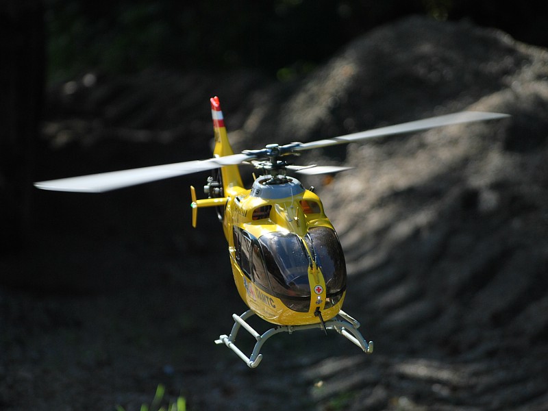

Beitrag von C_P »
noch eins :D
wenns zu viele sind, darf der Moderator gerne nach belieben rauslöschen!!
LG Christian.
