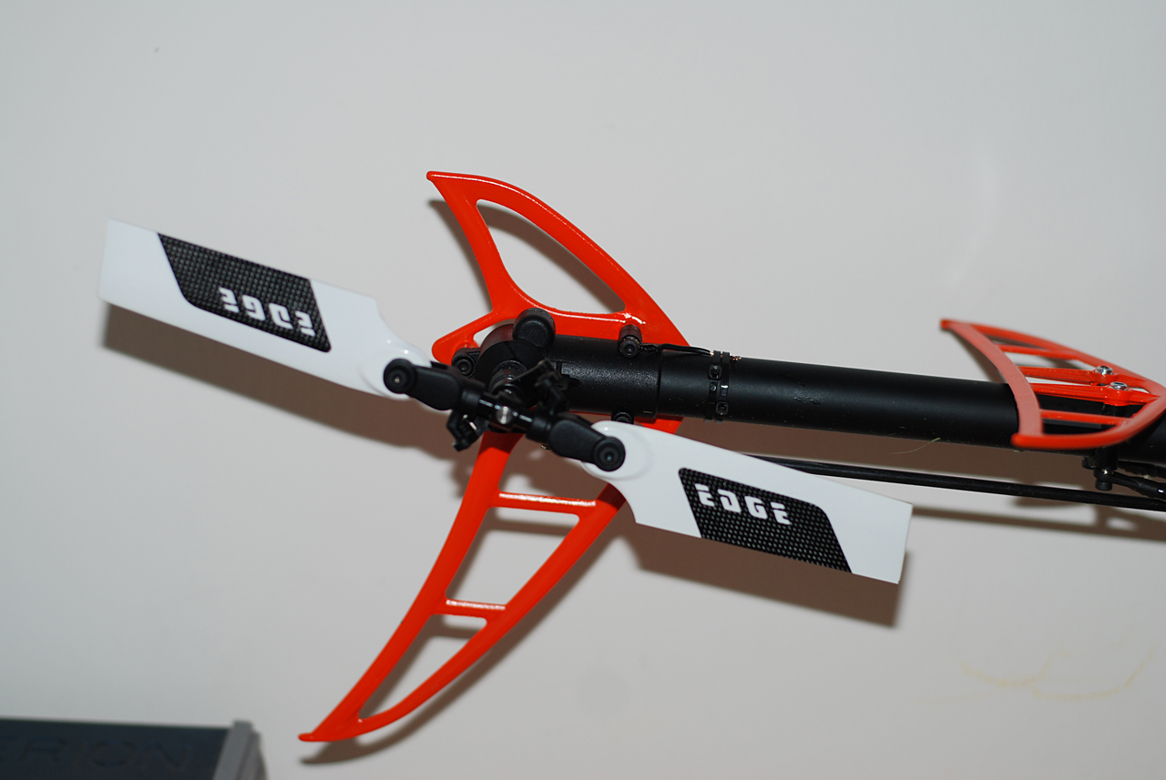

* Habe die Mikado-Heckblätter gegen welche von EDGE getauscht. Plötzlich hatte ich ein Aufschaukeln bei
"Voll-Gas-Vorwärts-Fahrten" + Kurven. Musste die Kreiselempfindlichkeit um 10% zurück nehmen.
Sind diese Blätter einfach zu steif oder woran kann das liegen?

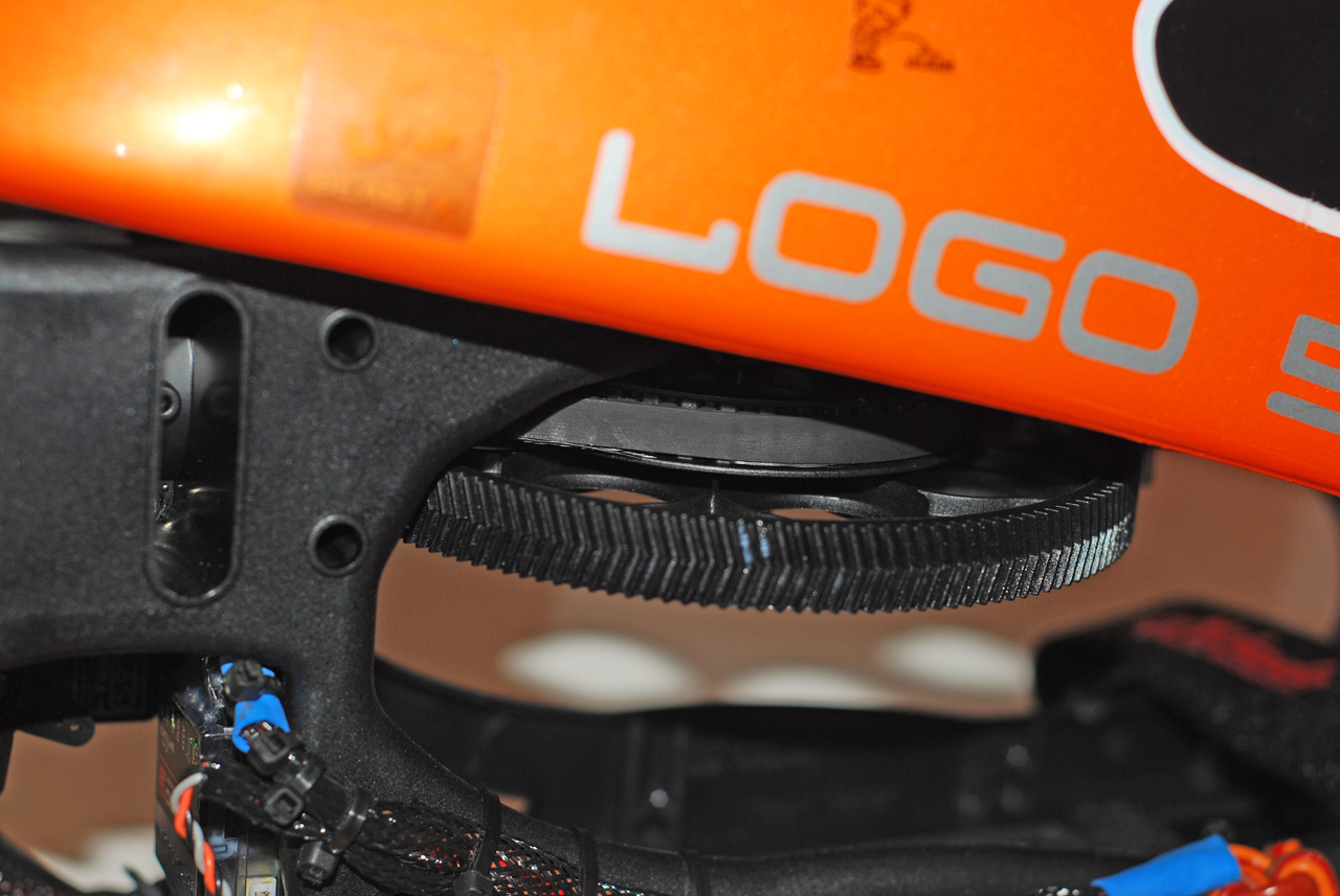

* Am unteren Rand des Riemens sind mir zarte Fäden von Gummi aufgefallen. Kann das vom Zuschneiden stammen oder was stimmt da nicht?

Die Plastik-Blätter sind arg weich... bei welchem Heck-Wert stehst du? Ich hatte da immer 100+ mit CFK Blätter bis 92mm.

anbei ein Bild von der Futaba T9CP Heckeinstellung (!läuft mit einem Spektrum Modul). Die Werte der verschiedenen Funken sind mir da nicht immer ganz klar. In diesem Modus könnte ich bis 100% gehen. Ich bin bei 40%. Mit den Plastikblättern waren 50% möglich.

Ahhhh.... sorry... hab ganz verdrängt das du ja das MicroBeast drauf hast :oops: Beim VStabi war es so das die Preset Werte zu niedrig waren. Je länger desto weniger und je steifer desto genauer geht das Heck. Mit den obigen Blättern sollte das Heck bei richtiger Einstellung bis hart einrasten. Eventuell musst an den Heckwerten beim MB noch was nachstellen?

Das aufschaukeln bei Vollspeed ist leider derzeit noch ein Problem beim MicroBeast, da DMA (noch) nicht implementiert ist.
Wenn du dich aber an folgende Anleitung hälst, bekommst du dein Heck schon sehr gut hin:
http://www.beastx.com/showthread.php?21 ... instellung
V-Stabi hat hier (noch) die Nase vorn, aber ich gehe davon aus, dass in der nächsten Release auch DMA mit berücksichtigt sein wird - spätestens aber mit erscheinen der PC-Software in den nächsten Wochen. Bis zum Winter wird die Heckperformance des Beast dem V-Stabi wohl nur noch marginal nacheifern müssen, denn das Geheimniss des V-Stabi Hecks ist nunmal zu 90% das DMA. Man kann dadurch die Empfindlichkeit etwas niedriger halten, und dennoch steht das Heck wie ne 1 bei Pitchstößen....
