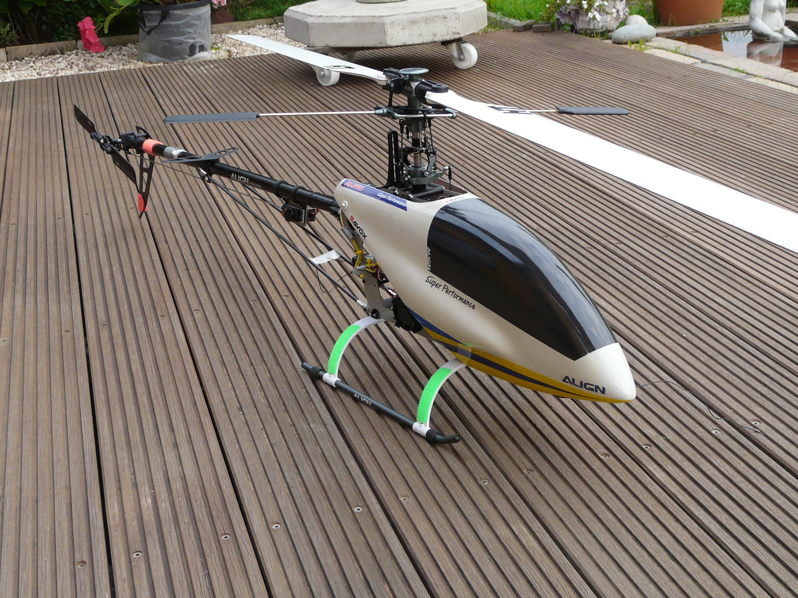

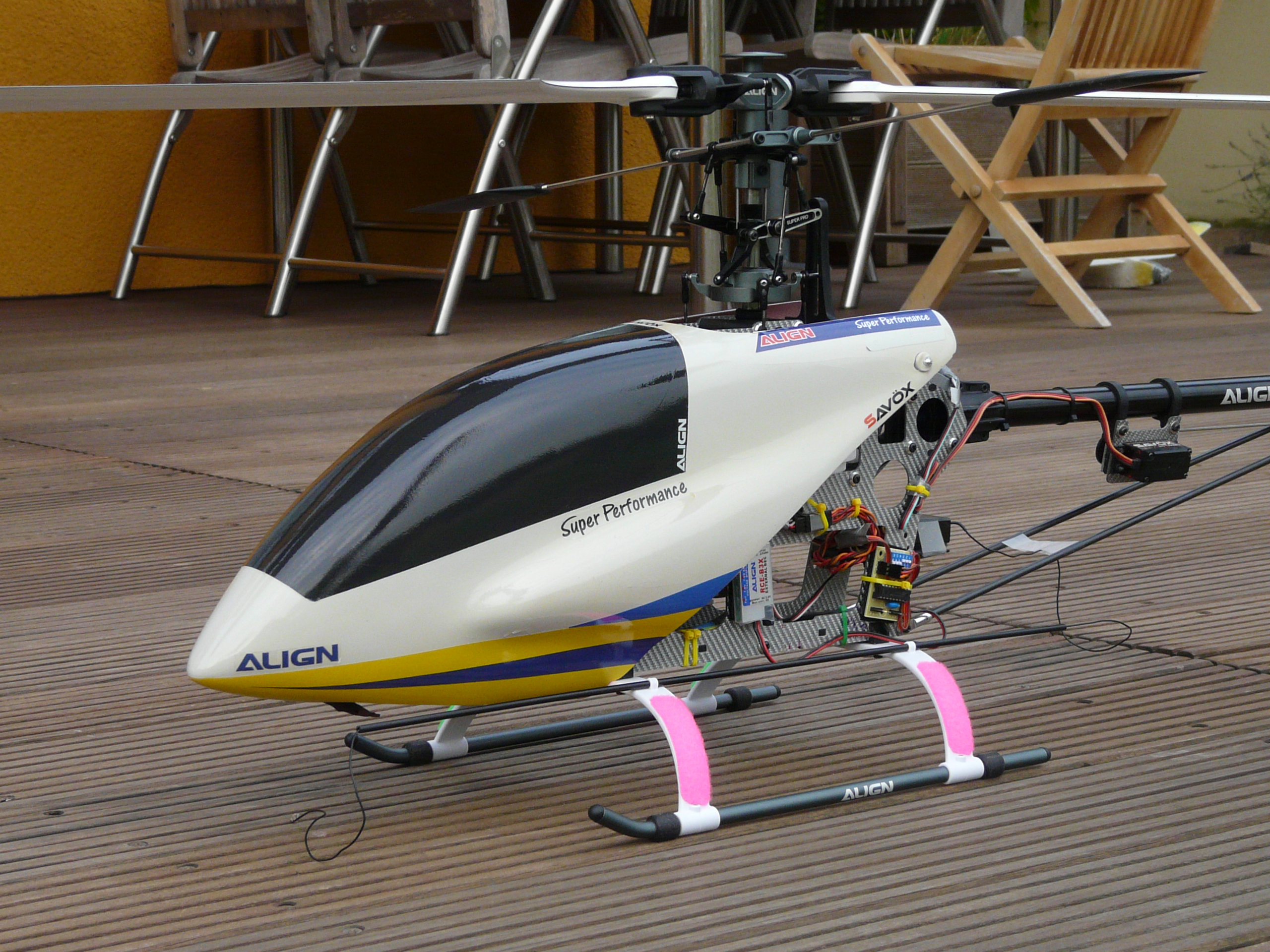

#301 Re: Zeigt eure Raubsaurier: Rex600 Stretch Version
Hier präsentiere ich meinen T-Rex 600 in der von mir umbebauten Stretch Version:
Heckrohr verlängert für Zahnriemen Z=672 (vorher Z=592), ca 100mm verlängert.
Hauptrotorblätter HT 710mm, sym.
Heckrotorblätter Carbon Tech. Fun-Key 105mm
Brushless Antrieb Orbit Heli-Expert 25-10
Drehzahl 1500rpm
Gyro Futaba GY401
Regler Align BL 75G mit Lüfteraufbau
RCE 3BX External BEC
Servo-Heck: Sanvöx SH1290MG
Servo-Taumel: 3x Futaba S3152
Akkus:
Kokam 6s 5000, 4000mAh
JackPower 6s 4400mAh
Stromverbrauch: 2200-2400mAh bei 6min Flug, kein 3D
Gruß Scully34Mulder

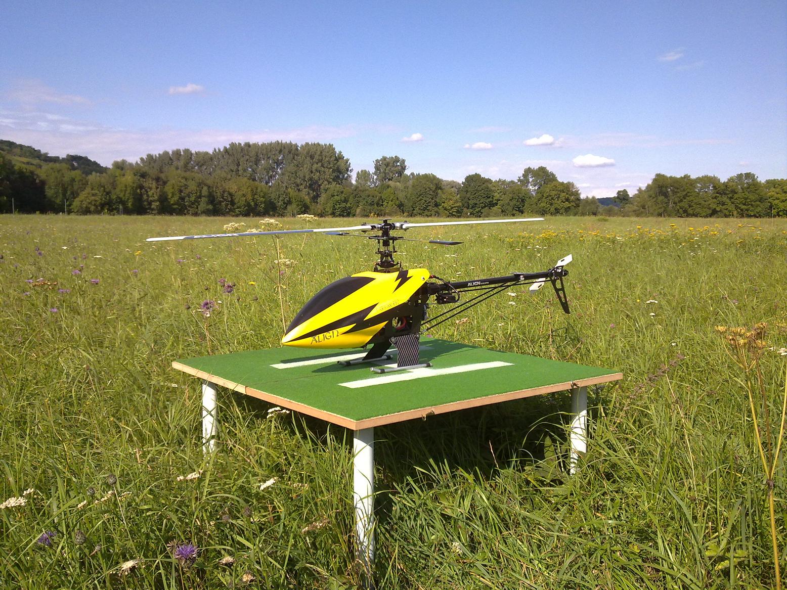

#307 Re: Zeigt eure Raubsaurier ;)
Hallo Freunde,
hier ist mein 600er T-Rex
kommt aber später in eine Hughes 500D

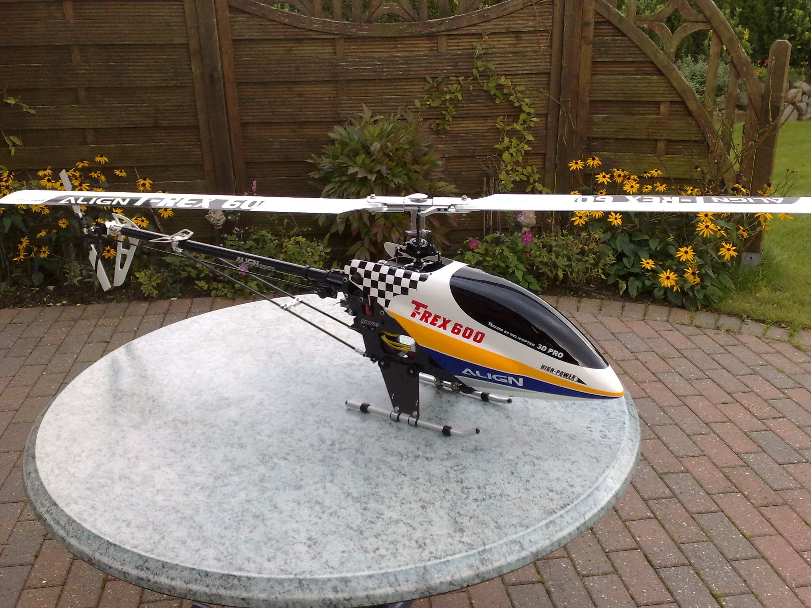

#308 Re: Zeigt eure Raubsaurier ;)
Hier mal meiner. Ich hoffe, es hat diesmal mit dem Bild geklappt.
Gruß Thomas
