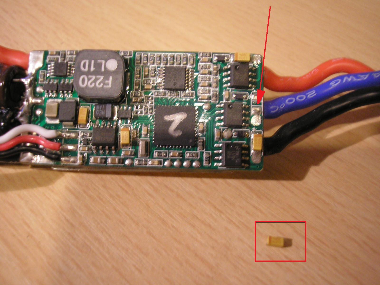

Hallo, bräuchte mal Eure Hilfe.
bei meinem Fliegerkameraden ist am Regler durch einen Absturz etwas abgegangen.
Sieht aus wie ein Wiederstand? Wer kann helfen was das ist. Beschriftung (685c 50391)
Regler Roxxy 940-6
Der Regler geht noch wird aber nach 2 Min. Heiss und schaltet ab.
Löten kann ich gut, habe eine Lötstation wo man die Temp. einstellen kann.
Müsste nur wissen was das genau ist das ich das kaufen kann.
MfG Toni

..kein Widerstand, tippe auf Diode, evtl. auch ein Elko, glaub eber eher weniger :b
..sorry nein, is doch ein kondensator :P

Das ist ein Block-Kondensator. Ich gehe davon aus, dass der Kondensator darunter und der oben drüber quer eingelötete die gleiche Bezeichnung haben werden. Du müsstest bei Conrad eigentlich fündig werden.

Ja alle 3 haben die selbe bezeichnung.

Jep, das ist ein SMD Tantal-Elko... der Beschriftung und Baugrösse nach 6,8µF... Spannung? k.A. *scratch*
Aber: Conrad hat keinen :roll:
Reichelt?
schau mal, ob der von den Abmessungen her ginge:
Elko SMD-Bauform, 105°C, low ESR
Elektrolytkondensator 6,8µF • 25V • 105°C
Falls der Link nicht will: Artikelnummer ist VF 6,8/25 C-B
Löte dann aber alle drei neu auf, weil die ziemlich sicher etwas anders sind...

sicher das 25V ausreichen?? okay, der 940er wäre typisch für einen trex 450 oder in der klasse, somit wäre es ausreichend (3,4S sind sicher kein problem), bei vollgeladen 6S akkus wäre ich vorsichtiger.

vielleicht gings ja deswegen schief?
Das sieht man ziemlich oft, dass Bauteile so kanpp dimensioniert werden...
Ne 36V-Version sollte aber noch locker auf die Pads passen...
