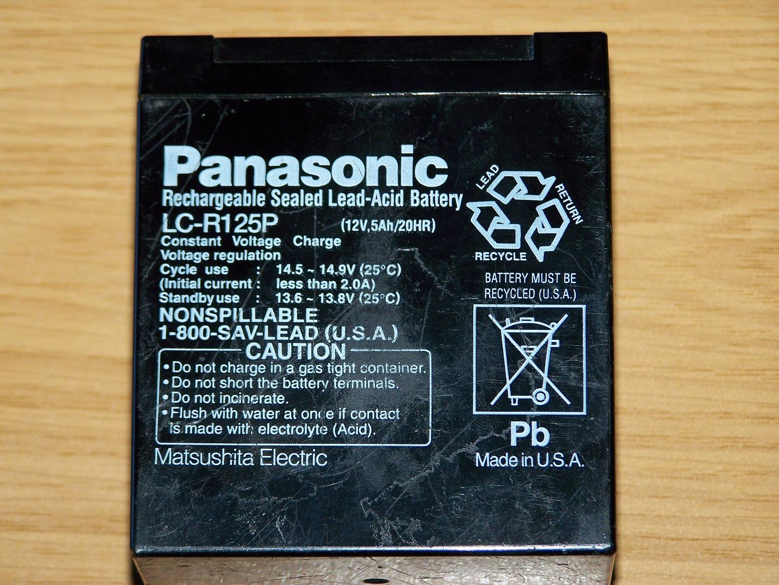

Ich kenne das Ultramat 16 nicht, aber wenn es ein PB-Programm hat, kannst du diesen Akku damit auch laden.
Spannug auf 6V oder 3 Zellen und Strom auf das was als "initial Current" Auf dem Akku steht (ich denke das dürften so 1-1,5A sein)

Alle PB-Akkus die ich so Kenne haben einige Daten drauf stehen
Wenn auf deiner nichts steht kannst du
- schauen was vergeleichbare Akkus mit machen
- versuchen an das Datenblatt heran zu kommen
- schauen was das Originalladegerät der Lampe so kann und darauf vertrauen das dass passt

seit ich den Max. zulässigen Ladestrom wissen will, den kann man nämlich leider nicht aus den Angaben herleiten. Ok. es gibt die Faustformel mit "1/10C" aber damit landet man teilweise weit unter dem was der Hersteller zulässt und verplempert mit unter Zeit.

@29525 stell einen ladestrom von ca. 400mA (0,4A) ein, das passt dann schon.
