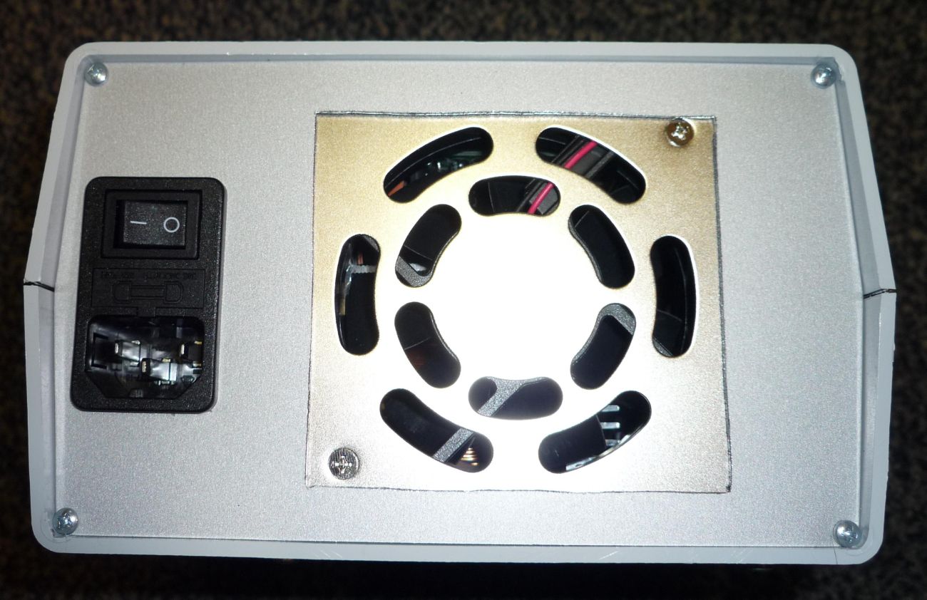

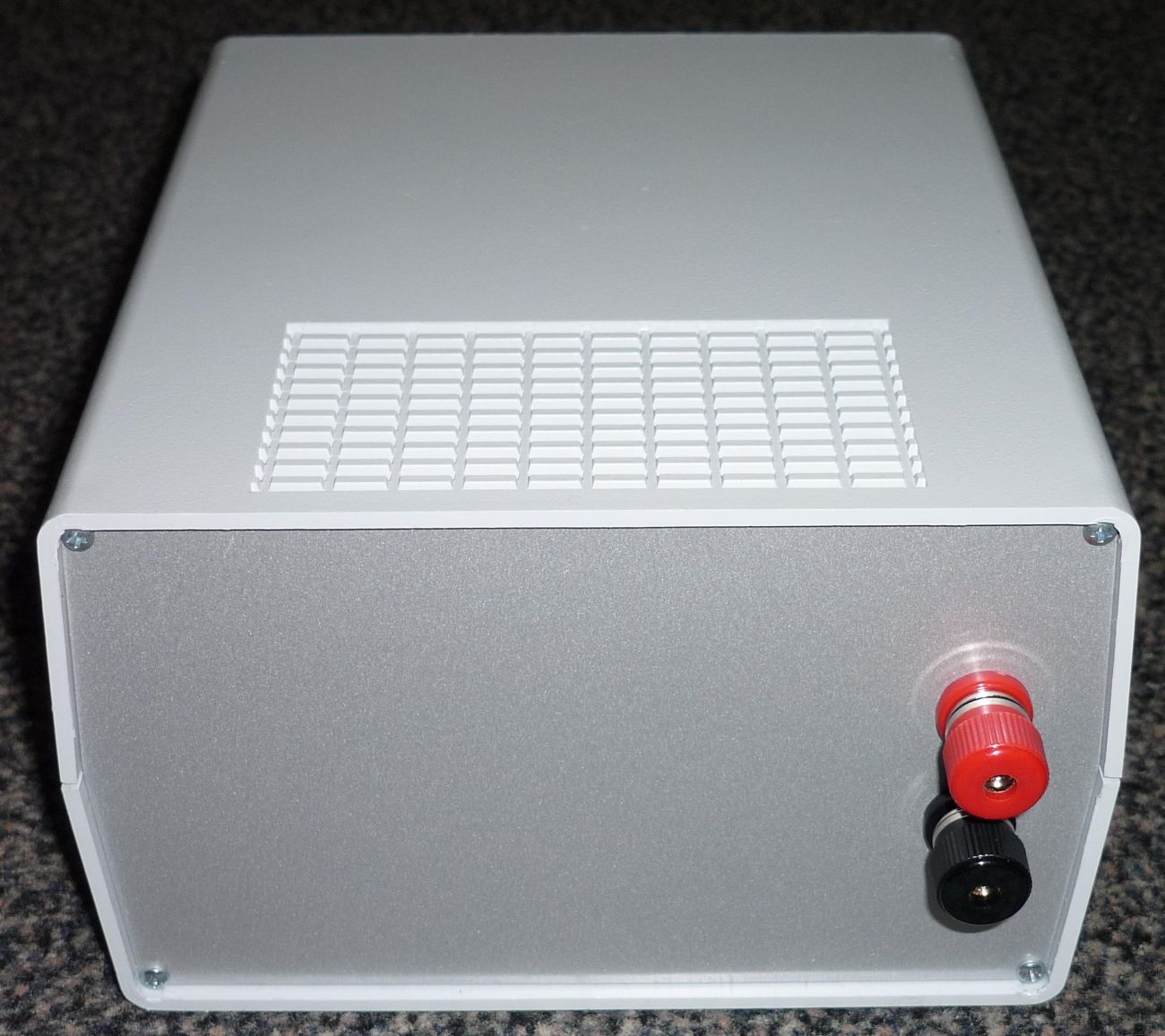

Die Meanwell-Netzteile sind ja "nackt", weil es Industrie-Einbaunetzteile sind. Das gefiel mir nicht so gut.
Ich habe beim großen "C" ein passendes Gehäuse gefunden, sowie einen Kaltgeräteanschluß inkl. Schalter/10A-Sicherung und zwei 30A Polklemmen.
Gesamtpreis ca. 27,00 €
Falls jemand Interesse hat, hier die Bestell-Nr.:
521906 - Gehäuse
501637 - Kaltgeräteanschluß
734177 - Polklemme rot
734178 - Polklemme schwarze
521906 - Gehäuse

#2 Re: Gehäuse für Meanwell-Netzteile
sieht super aus!
Gruß, Flo
#3 Re: Gehäuse für Meanwell-Netzteile
Super Arbeit, Andy

#5 Re: Gehäuse für Meanwell-Netzteile
NIcht schlecht. Die Metallfront/Rückseite sollte aber mit dem Schutzleiter verbunden sein. Kann Leben und Material retten im Falle eines Falles. Ignorieren wenn schon geschehen.
Carsten
Carsten
#6 Re: Gehäuse für Meanwell-Netzteile
Die Vorder- und Rückseite der Gehäuses haben keine leitende Verbindung zum Netzteil das Netzteil-Case selber hat einen Schutzleiteranschluiß, und der sollte bei dem Kaltgerätekabel auch belegt werden. Das Umgehäuse das er verbaut hat ist Kunststoff.

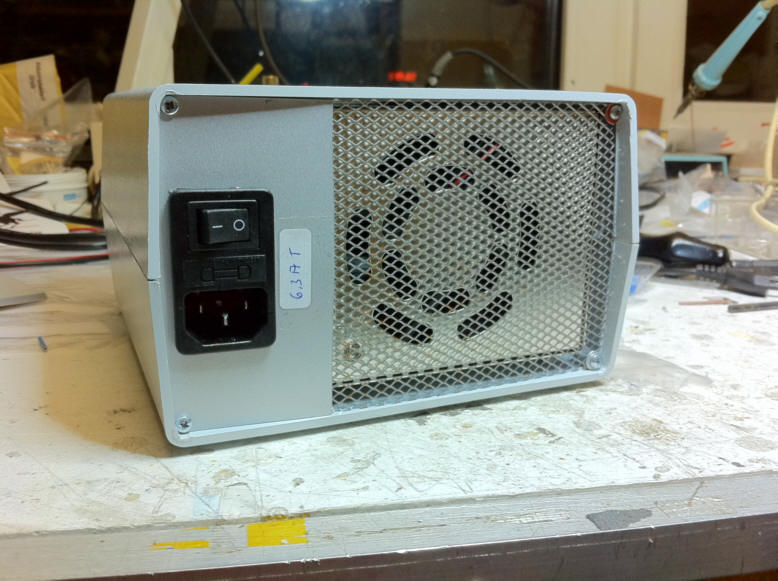

#8 Re: Gehäuse für Meanwell-Netzteile
Wohl weniger, die sind so tief, da hab ich noch kein anderes Gehäuse finden können. Aber es gibt einen 19" Rack-Mount-Frame, da passen 3 Stück nebeneinander rein - und wer wollte nicht schon immer ein 19" Rackgehäuse in der Werkstatt haben
Ich geh übrigens beim Einbau der Netzteile her und baue noch einen zusätzlichen Wippenschalter in die Frontplatte zum Ein / Aus schalten und bringe eine kleine "Optik" an ( Loch gebohrt, angesenkt und mti Flüssigacryl verfüllt ), durch die man die Power-LED erkennen kann. Vielleicht nicht unbedingt notwendig, ich find´s praktisch, gerade wenn man irgendwo noch ne schaltbare Steckdosenleiste zwischen hat.
Zum Schalten verwende ich das entsprechende Klemmenpaar am Netzteil , also keine Netzspannung die an der Front geschaltet .
Den Auschnitt für den Lüfter herzustellen ist in dem Alublech ne schweinearbeit - das kann man mit Streckmetall aber gut anders lösen.
- IMG_0303.jpg (57.66 KiB) 2756 mal betrachtet
- IMG_0304.jpg (79.42 KiB) 2749 mal betrachtet
#9 Re: Gehäuse für Meanwell-Netzteile
geht mit einer Mini-Stichsäge ohne Probleme.Crizz hat geschrieben: Den Auschnitt für den Lüfter herzustellen ist in dem Alublech ne schweinearbeit
MfG Andreas
#10 Re: Gehäuse für Meanwell-Netzteile
Ich kauf mir keine Mini-Stichsäge für sowas, ein gerade Schnitt mit der Makita reicht, wie man sieht

Ok, ich halte es auch für unwahrscheinlich das da was passiert, aber bei Kabelbruch oder so könnte doch mal eine Platte unter Strom stehen? Vor allem Vorn. Hinten sollte ja die Lüfterabdeckung die Platte "erden".Crizz hat geschrieben:Die Vorder- und Rückseite der Gehäuses haben keine leitende Verbindung zum Netzteil
Es geht mir nicht darum zu kriteln, nur das nicht jemand ein Vollmetallhaus nimmt und das nicht beachtet.
Carsten
#12 Re: Gehäuse für Meanwell-Netzteile
Danke für den Hinweis. Ist aber ja auch kein Problem noch eine Erdung anzubringen.calli hat geschrieben:Es geht mir nicht darum zu kriteln, nur das nicht jemand ein Vollmetallhaus nimmt und das nicht beachtet.Crizz hat geschrieben:Die Vorder- und Rückseite der Gehäuses haben keine leitende Verbindung zum Netzteil
Carsten
MfG Andreas
