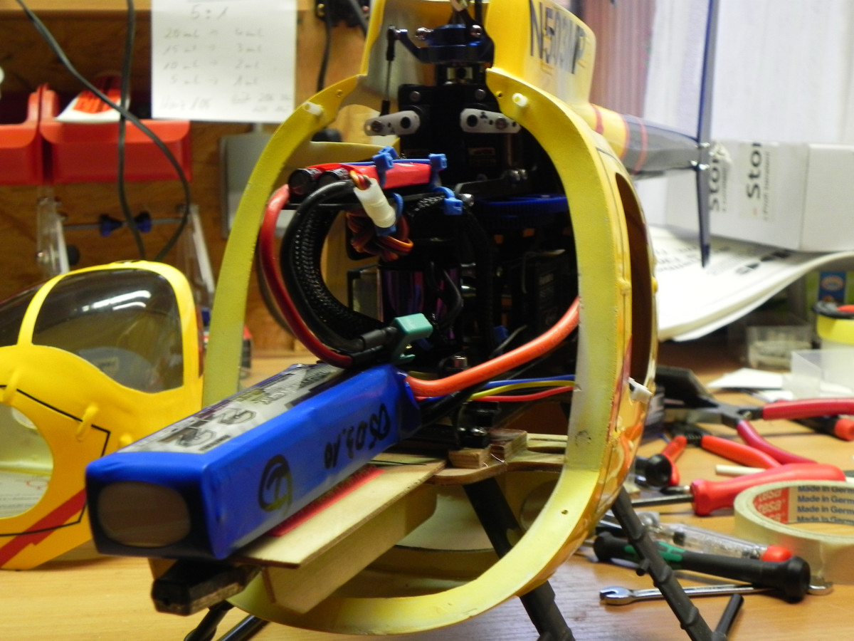

anbei mal ein paar Umbaubilder meine Hughes 500E von T-Rex 450 V2 auf Microheli V7 Chassis mit starrem Heckantrieb und FBL.
Der Wartungsfreie Heckantrieb hat mich schon lange gereizt. In Verbindung mit dem CFK Chassis, geringes Gewicht, habe ich auch gleich auf FBL mit MB umgestellt.
Das Teil wiegt 1200g, mit 3s 2200mA. Losgeflogen bin ich mit der Einstellempfehlung aus der Anleitung des MB.
Habe dann nur noch ein bischen Expo auf Roll und Nick am Sender eingestellt. Fliegt erste Sahne.

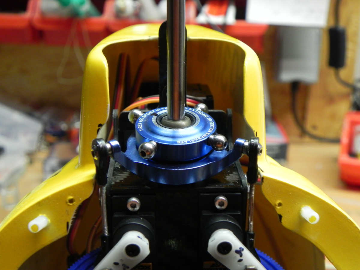

Am Rumpf musste ich im Dohmbereich die Seiten etwas weckschleifen, da die TS Anlenkung breit baut

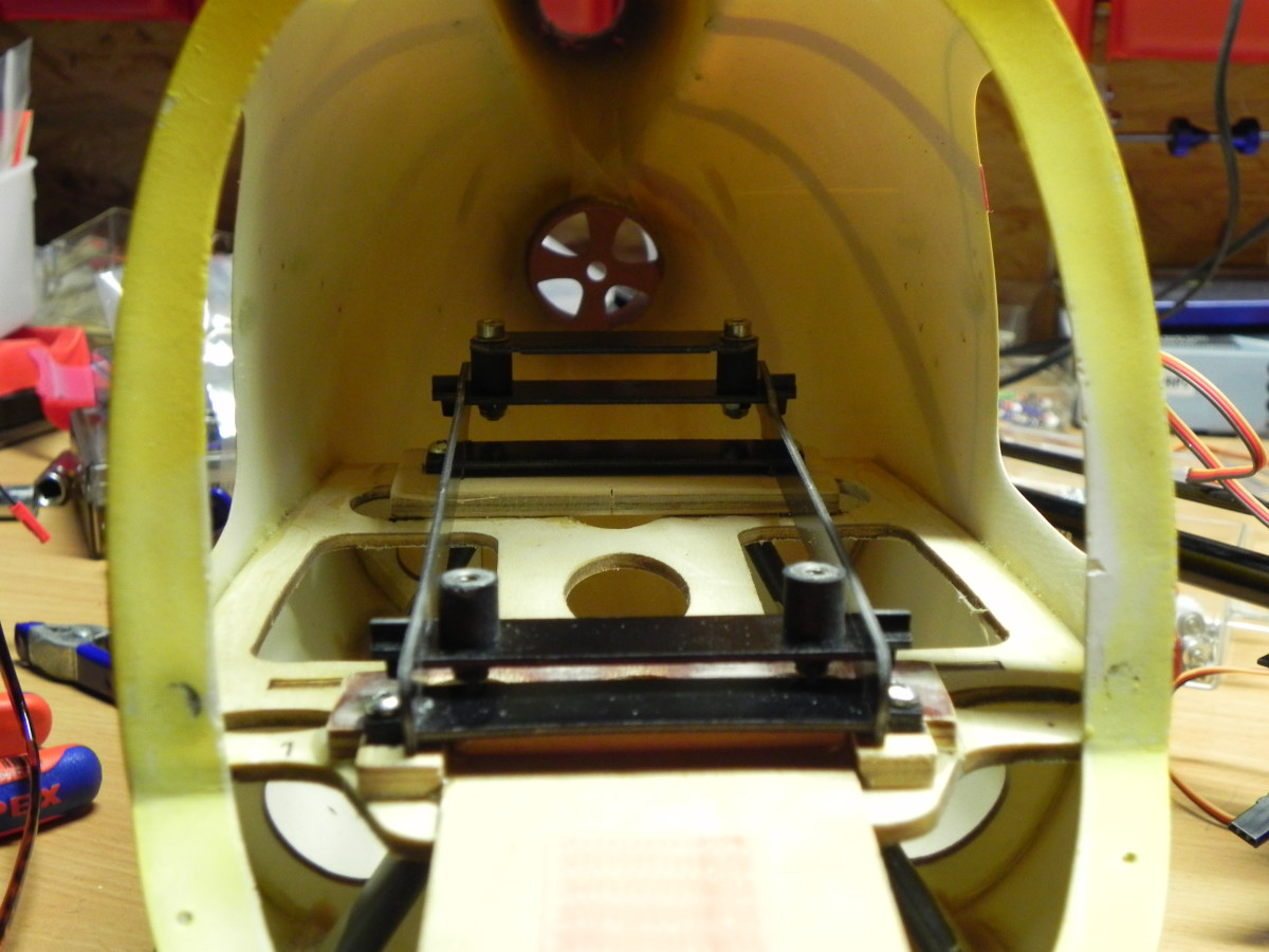

Grundrahmen super mit Schwinggummies. Mechanik ist nur vorne mit 2 Schrauben gesichert. Hinten gesteckt.

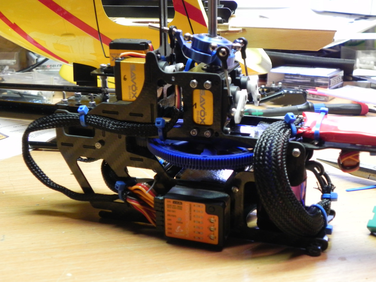

Mechanik mit MB an der Seite. Empfänger ist auf der anderen Seite.

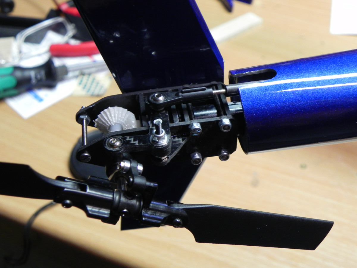

Das Heckgetriebe ist auch montagefreundlich
Das Gerödel fertig eingebaut

aber die Kegelräder vom hinteren Getrieb würde ich mal prüfen ... die sehen auf dem Bild nicht besonders gesund aus :shock: :shock:

skysurfer hat geschrieben:aber die Kegelräder vom hinteren Getrieb würde ich mal prüfen ... die sehen auf dem Bild nicht besonders gesund aus :shock: :shock:
Hmm... ich denke das ist nur Fett, kann mich aber auch täuschen.

voll der Quiz hier. And the winner is.... :?: :?: Titanfett von Vario :bounce: :bounce:
