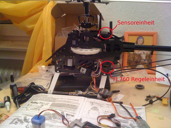

Die Belegung passt nun endlich. Hier mal ein Foto vom Stand der Dinge :)
Leider kahm ich nicht so weit die Verflixten Käbel Wurmen mich, sprich die platzierung des Empfänger und des FL760

#8 Re: 3G Flyb. FL 760 Anschluss komme nicht weiter
Beitrag von enedhil »
DAs ist doch das Gute am FL760, das die Sensoreinheit von der Regeleinheit getrennt ist. Regeleinheit und Empfänger bringst du irgendwo unten im oder am Chassi an, wo du gut an die Regeleinheit des FL760 drann kommst. Die Sensoreinheit pappst du dann oben auf die Empfängerplattform oder direkt auf die kleine Plattform hinter der TS-Führung (wie in der Anleitung gezeigt). Dafür dürften die Kabel auch lang genug sein.

#12 Re: 3G Flyb. FL 760 Anschluss komme nicht weiter
Ist ja nicht mein Heli. Hab nur das Bild von Xodl genommen und die Einbauorte gekennzeichnet. Bei mir ist alles fein säuberlich mit Geflechtschlauch ummantelt. Aber bei mir kommt ja auch das Microbeast zum Einsatz. Und als Funke benutze ich die Hitec Aurora 9 mit Optima 9-Empfänger.
