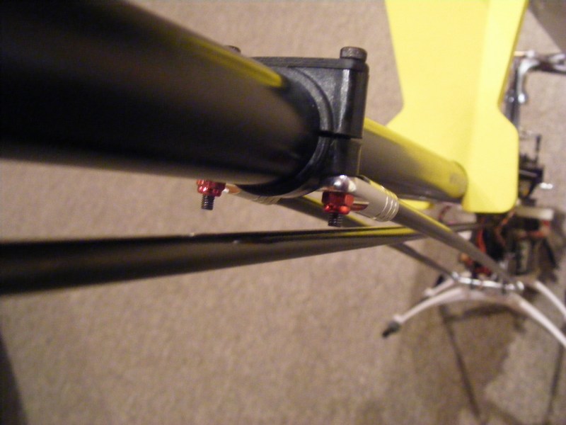

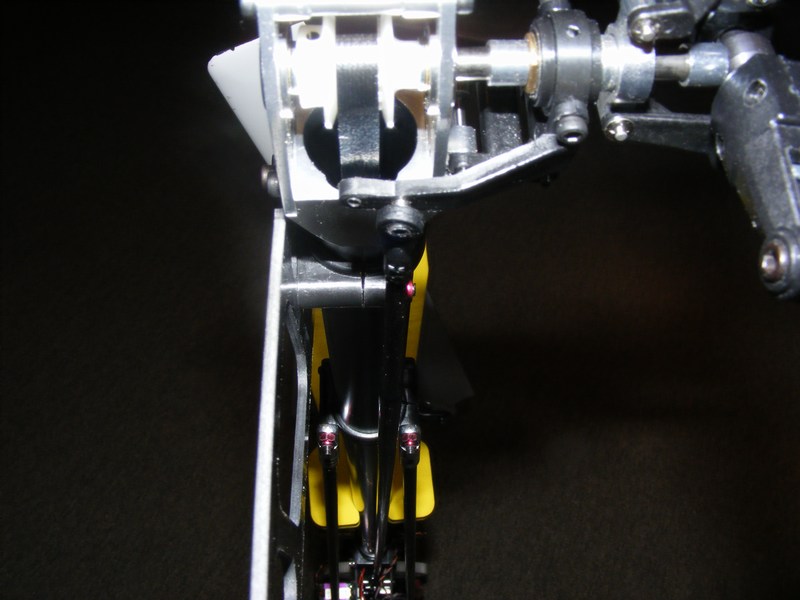

So ich hol den Thread mal wieder aus der Versenkung.
Hab wieder am 6HV gebastelt.
Also.. Den Anlenkdraht mit seinen 27 Halterungen weg und ne Anlenkung aus CFK-Rohr zusammengeklebt.
Mittelteil 6mm auf 4mm, an den Enden dann 4mm auf 2,5mm
Und darin dann ein M2,5 Stahlgewindestück eingeklebt.
Alles mit UHU Endfest 300.
Jetzt such eich noch eine Führung für die Anlenkstange.
Denn wenn das Rohr auf der Länge mal in Schwingung kommt, hätte ich da doch schon n bisschen Bedenken.
Gibts da irgendwas was aufs Heckrohr (21,5mm) passt und gleichzeitig die Heckabstrebung aufnimmt ?
Hab da eigentlich an das Tuningteil für den 700er Rex gedacht, aber das ist mir schon fast zu teuer für den Fall das es nachher nicht passt...
Hatte auch schon die Idee, die Aufnahme für die Heckstreben einfach mit der flachen Seite nach unten zu drehen und daran dann einen kleinen CFK-Winkel aufzuschrauben in den ich dann passend ein Loch bohre kann durch das die Stange geführt wird.
Aber so ein fertiges Aluteil würde wahrscheinlich irgendwie besser aussehen.
Gruß Holger
