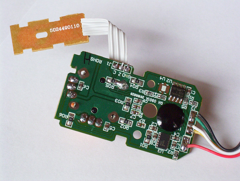

#1460 Re: Der WII-Copter ( Selbstbau-Projekt )
Habe exakt den selben Nunchuck wie Du, nur waren bei meinem die ersten beiden Kontakte zusammengelötet (schwarzes und grünes Kabel zusammen auf den ersten beiden Kontakten, siehe Bild). Ich ging von einem Herstellungsfehler aus, trennte die beiden und lötete das grüne Kabel auf den zweiten Kontakt.Evo2racer hat geschrieben:Mein Nunchuk regt mich auch auf, die Anchlüsse sind komplett woanders....keine Ahnung, wo was drankommt....
Nun sah ich Deinen Nunchuck und bin mir nicht mehr sicher, was nun richtig ist, deshalb die Frage an alle Wissenden:
Ist (war) mein abgebildeter Nunchuck richtig verkabelt oder der von Evo2racer (Post#1422), bei dem der zweite Pin auf dem Nunchuck nicht belegt ist ???
Bezüglich der Verkabelung WMP - NK habe ich anhand der ursprünglichen Steckerbelegung folgenden Verbindungen rausgemessen:
An Pin 1 des WMP ging das grüne Kabel des NK,
an Pin 2 des WMP ging das weiße Kabel des NK ,
an Pin 3 des WMP ging das schwarze Kabel des NK,
an Pin 4 des WMP ging kein Kabel,
an Pin 5 des WMP ging das gelbe Kabel des NK,
an Pin 6 des WMP ging das rote Kabel des NK.
Ich habe bis jetzt nur das WMP und den NK, alles andere ist bestellt. D.h. ich kann noch nicht sagen, ob meine Verkabelung und Lötarbeiten richtig waren/sind oder nicht.
mfg
Robert
- Nunchuk Robert.jpg (145.83 KiB) 1187 mal betrachtet
- el-dentiste
- Beiträge: 4526
- Registriert: 15.07.2005 20:11:39
- Wohnort: Erde

#1468 Re: Der WII-Copter ( Selbstbau-Projekt )
Hallo Robert!R2D2 Bastler hat geschrieben:Ist (war) mein abgebildeter Nunchuck richtig verkabelt oder der von Evo2racer (Post#1422), bei dem der zweite Pin auf dem Nunchuck nicht belegt ist ???
Danke für deinen Post....Die Frage kann ich dir persönlich beantworten, da ich gleich 2 NKs bestellt habe....
Beide sind gleich, bzw sehen so aus wie auf meinem Bild! Auch Pinbelegung, Kabelfarbe etc ist identisch...vielleicht war deiner wirklich "verpolt"

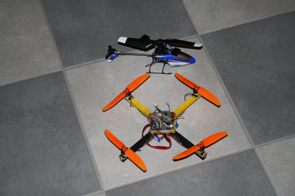

#1469 Re: Der WII-Copter ( Selbstbau-Projekt )
MX22 (2G4 Spektrum)
Logo 500 3D VStabi 5.2
Logo 600SE Mini-VStabi Blueline 5.2
Raptor 50V2 Elektro mit Retrostange
HK500GT Microbeast FBL selbstumbau
HK450Pro-TT Microbeast FBL selbstumbau
Blade mSR, mCPx
MultiWiiCopter X
MicroWiiCopter X
uvm.
Blade mSR, mCPx
MultiWiiCopter X
MicroWiiCopter X
uvm.
- trailblazer
- Beiträge: 5134
#1470 Re: Der WII-Copter ( Selbstbau-Projekt )
süss
Wie fliegt sich denn der kleine?
