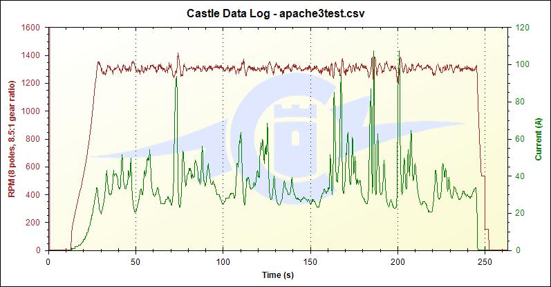

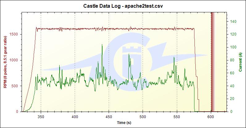

Hi Leute
Dein Tip war super Karsten. Danke
so, war grad nochmal kurz testen.
Ich glaube es wird doch was mit den Scale-Blättern.
kurz bevor es dunkel wurde, habe ich den T-Rex nochmal mit dem 4-Blatt-Kopf + smartmodel Blätter und mit 1300 Umdrehungen getestet.
Was soll ich sagen, war zwar sehr windig, aber er fliegt auch mit diesen niedrigen Umdrehungen.
Das krasse Blattgeräusch konnte ich jetzt nicht erzwingen.
Außer man gibt ihm voll pitch, dann dreht es ihn fast um 180 Grad. Da fehlt halt jetzt die Wirkung am Heck.
Was man aber wieder etwas ausgleichen könnte, mit den 700er Heckrotorblättern. Bzw. diesen Drehmomentausgleich, welches ja das Beast jetzt dank der neuen Software kann.
Werde ihn morgen nochmal testen. mit 1300 und 1400 am Kopf. Und ihn noch mit 1,5 Kg aufbalastieren (soll den Rumpf simulieren)
Auch der Strom ging gleich um gute 15 Amp zurück.
anbei 2 Logs.
eins noch mit den 1300 am Kopf und das zweite mit den 1600

anbei 2 Logs.
