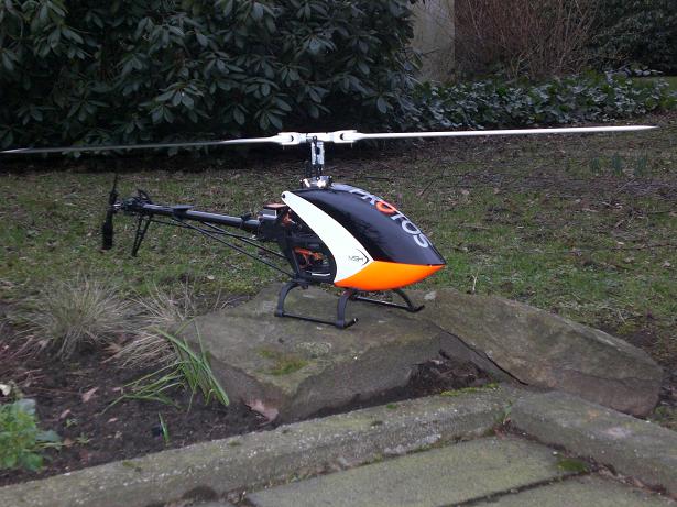

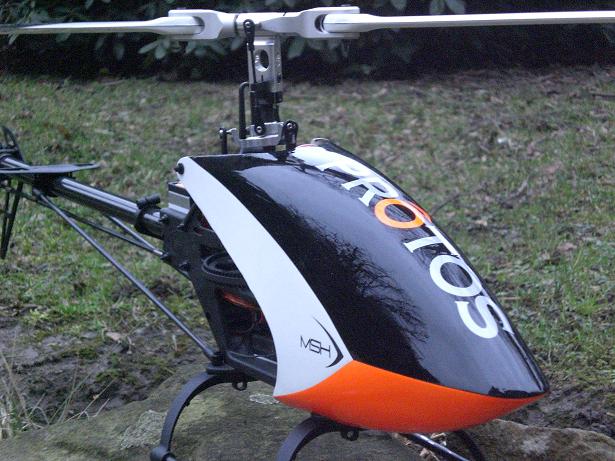

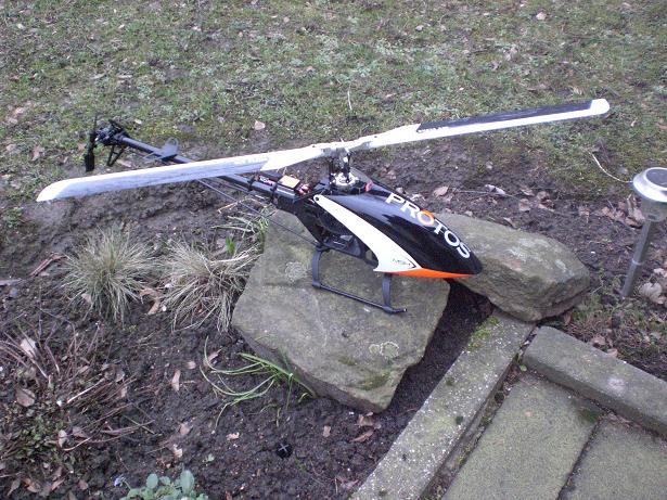

Habe heute nochmal von Vorne angefangen und alle Gestänge neu eingestellt. Die kurze Hrw kann ich weiterhin benutzen. Habe jetzt erstmal +-11 Grad pitch eingestellt.
Der Erstflug kann also kommen :D
